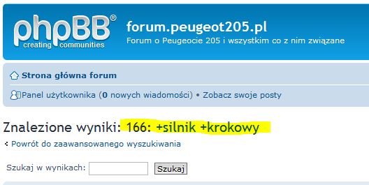

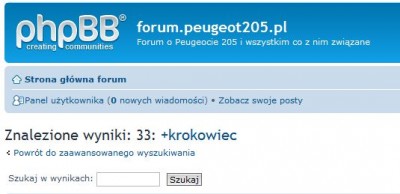

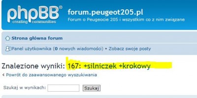

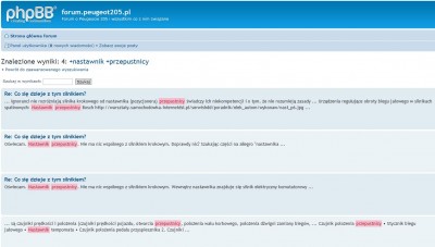

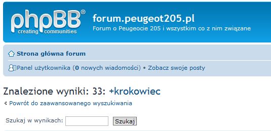

				autor: andi_kamachi
				To, że coś się nazywa "myszka" nie oznacza przecież, że musi wpi..lać ser!
Utarła się nazwa i weszła do powszechnego obiegu (nie licząc garstki zapaleńców, którzy bronią prawidłowej nazwy- podkreślam PRAWIDŁOWEJ!)
Jak mocno nazwa się utarła? Proszę wyniki wyszukiwania na naszym forum:
"silniczek krokowy"
"silnik krokowy"
"krokowiec"
I teraz najlepsze:
"nastawnik przepustnicy"
"pozycjoner przepustnicy"
-jeszcze bardzie fachowa nazwa- ZERO wyników
Prawidłowa nazwa została tu użyta 3 razy (wszystkie w tym wątku)...
Wynik jest 366:3 dla plebsu
I teraz napiszcie z czystym sumieniem koledze Mocarzowi "przeszukaj forum- temat nastawnika wałkowany był wiele razy"
