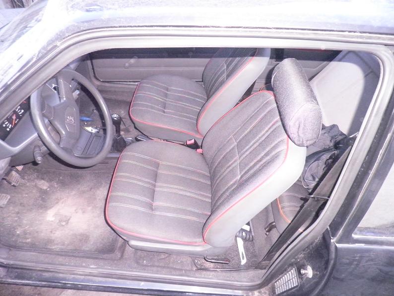

				Fotki dla ciekawych co kryją pokrowce
 Fajne fotele mało śmigane, całe życie pod pokrowcami, ale skusiłem się na welurowe pokrowce. Znowu odrobina luksusu

				Fotele wyglądają ładnie, jednak w moim XR-ku są ładniejsze
 (chyba pierwsza przewaga mojego XR-ka nad Twoim look'iem

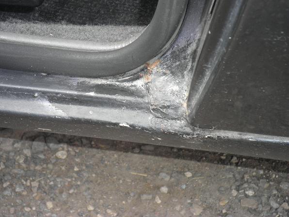

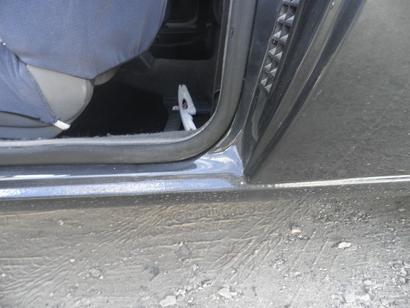

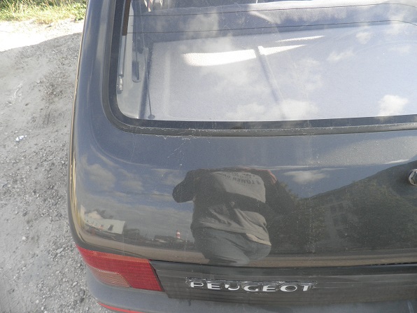

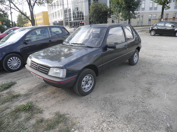

				Pug w zeszłym tygodniu przeszedł kurację odmładzającą, lakiernik troszkę się nim zajął:
- malowanie drzwi i lewego tylniego nadkola, do 1/2 wysokości ( odcięcie w miejscu listwy - są szykowane do montażu chociaż zastanawiam się bo na stalowej budzie ich walory dekoracyjne są żadne, rozważam zakup na ebuyu listw GTX jak u robsona w cabrio),
- malowanie całej tylnej klapy, z wycinaniem szyby włącznie,
- naprawa i malowanie newralgicznego prawego nadkola w komorze silnika,
- naprawa i malowanie kawałka tylnego pasa wewnątrz bagażnika - niewielka stłuczka przez lata spowodowała przerdzewienie elementu na wylot,
			- było
 			- P8220439a.JPG (53.85 KiB) Przejrzano 8163 razy
			- jest
 			- P8270321.JPG (106.02 KiB) Przejrzano 8158 razy
			- było
 			- P8220438a.JPG (42.72 KiB) Przejrzano 8158 razy
			- jest
 			- P8270322.JPG (95.11 KiB) Przejrzano 8158 razy
			- w pełnej krasie :)
 			- P8270325.JPG (152.26 KiB) Przejrzano 8158 razy
Niebawem konserwacja podwozia, a następnie będą wymienione filtry, świece, kopułka, palec rozdzielacza i jeszcze przed zimą nowe hamulce. Takie są plany a jak wyjdzie zobaczymy.

				Na ostatniej fotce wygląda świetnie
  Mojemu daleko do takiego stanu
Muszę wreszcie zobaczyć Twojego Puga
