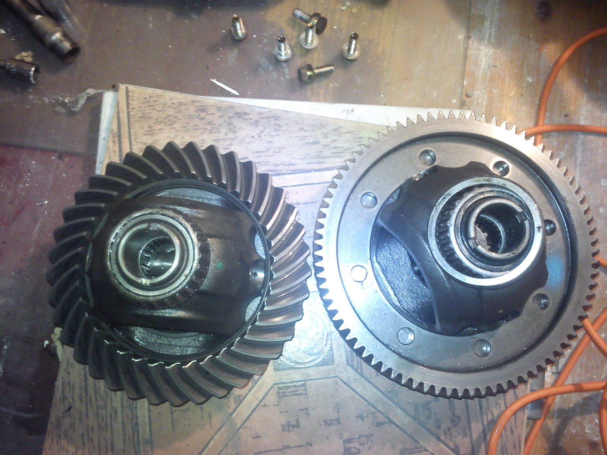

Z ciekawosci dzis rozebralem tylny most dangela, moge stwierdzic ze sa to pierwsze zdjecia w necie pokazujace jego wnetrze
Potwierdzilo się, ze był tam mechniazm o ograniczonym tarciu
Teraz przymiarka z dyfrem przednim
wyglada to srednio, ale jak się okazało rozstaw srub jest ten sam
Tylko pytanie do osob ktore mialy do czynienia ze szperami, czy taka szpera monotowana na tyle nie bedzie za mocna do przedniej osi?

				Moralez masz rozebrany ten dyfer do "Gendera" o ograniczonym poślizgu ??
Wygląda to jak phantom grip.
				Re: Citroen Berlingo Dangel 4x4
				: 19 gru pt, 2014 10:48 pm
				autor: moralez
				Nie, chce go wrzucić do przodu i zobaczyć jak się to sprawuje tylko czasu brak
Ale przypuszczam ze dzialanie jest oparte na rozpieraniu sprezyn tak jak w tym phantomie

				Pytanie czy wymiarowo jest to taki sam układ różnicowy. Jeżeli tak to może być to fajne rozwiązanie za małe pieniądze.
				: 20 gru sob, 2014 7:56 pm
				autor: moralez
				Masz na myśli ten z Dangela? Porównywałem ze zwykłym i wygląda na identyczny. Na allegro sa zestawy do przerobienia zwyklego dyfra na LSD
