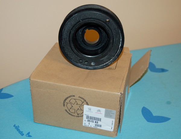

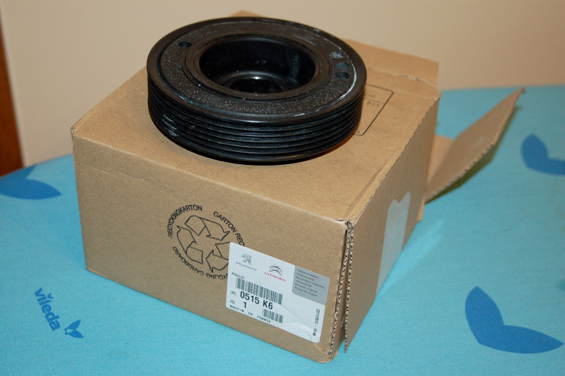

W piątek wymiana zmęczonego 10 latami pracy koła z tłumikiem drgań..udało się za niewielkie pieniążki kupić oryginał . Obecne koło jest pozbawione połowy gumy i zaczyna już falować
Jak znajdę chwilę to porobię zdjęcia starego zdemontowanego osprzętu...zobaczycie jak wygląda po ponad 10 latach od fabrycznego montażu

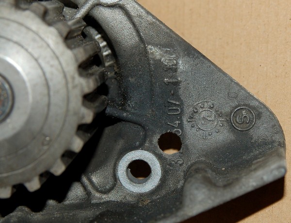

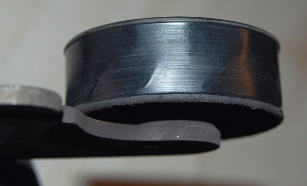

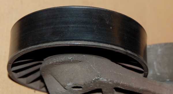

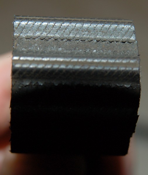

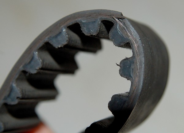

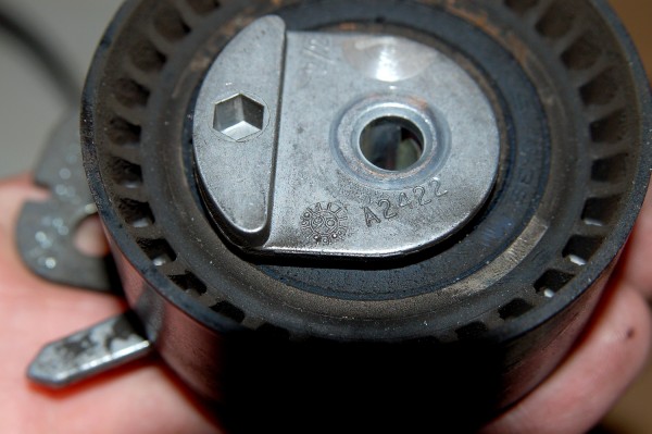

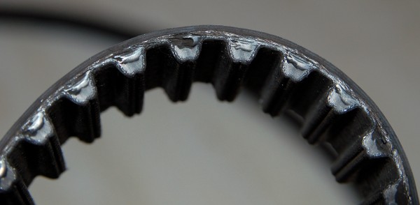

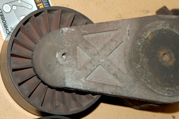

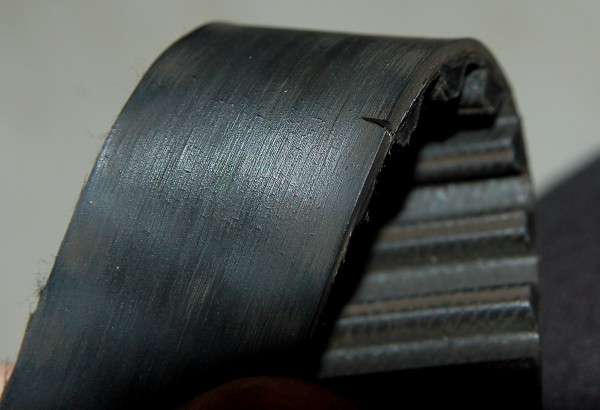

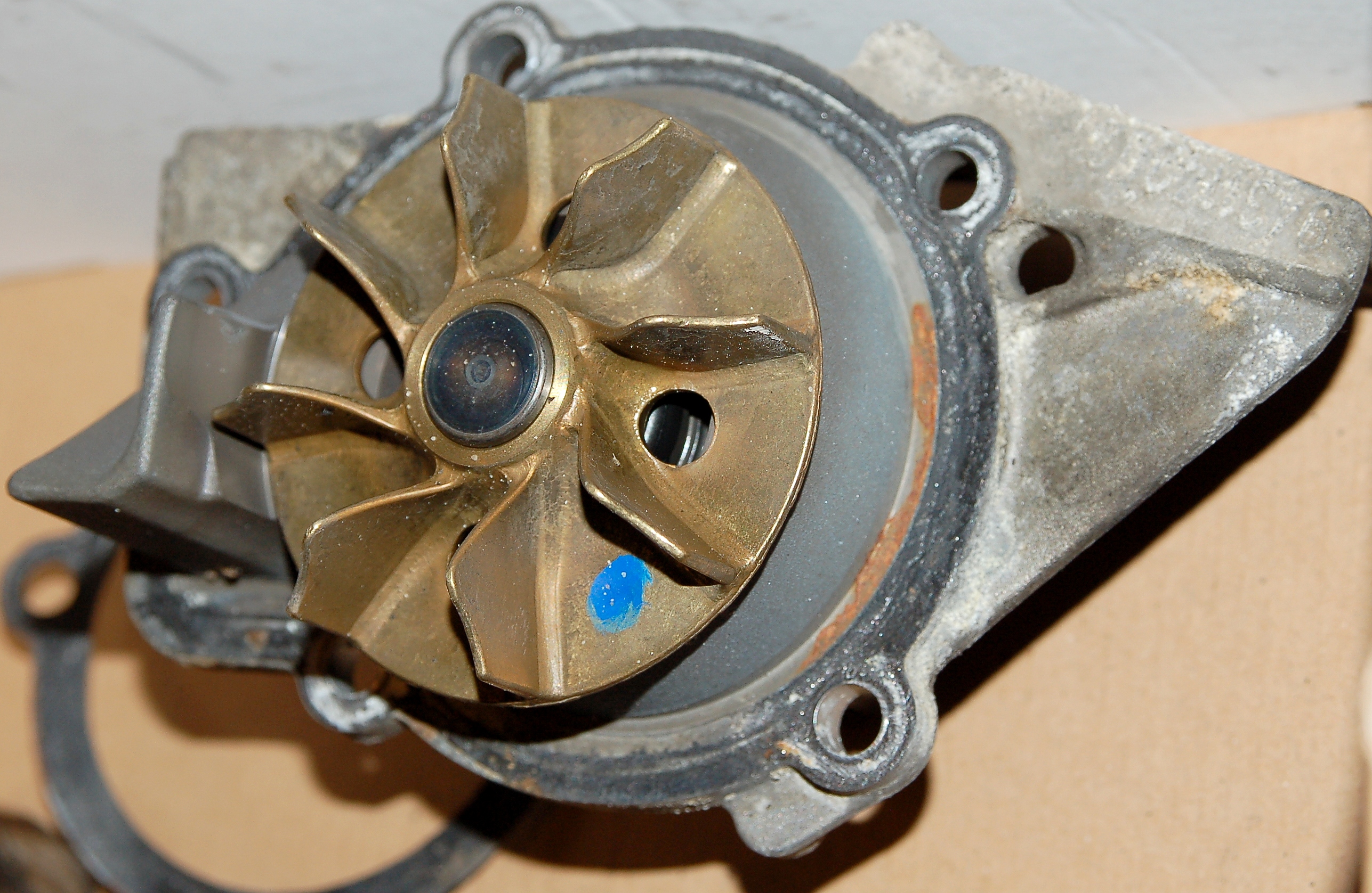

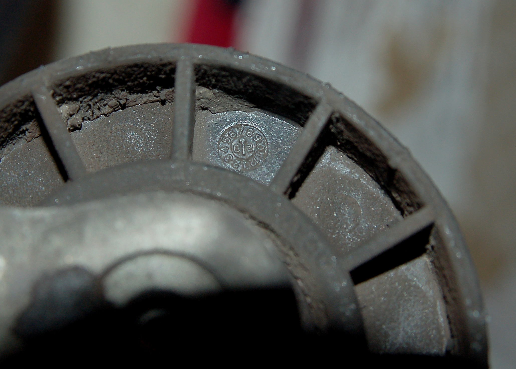

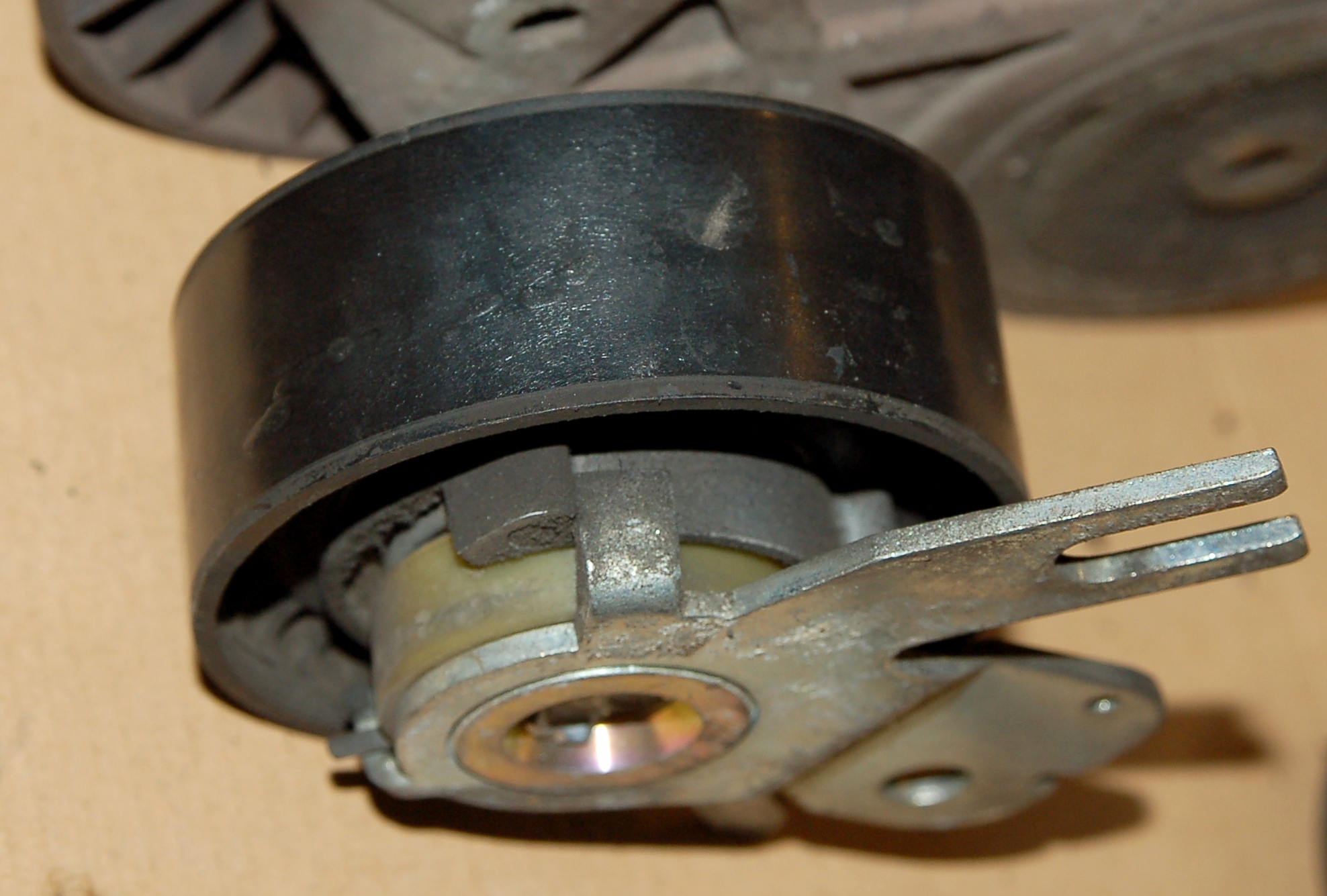

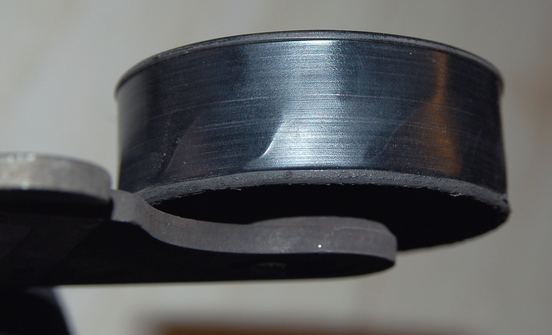

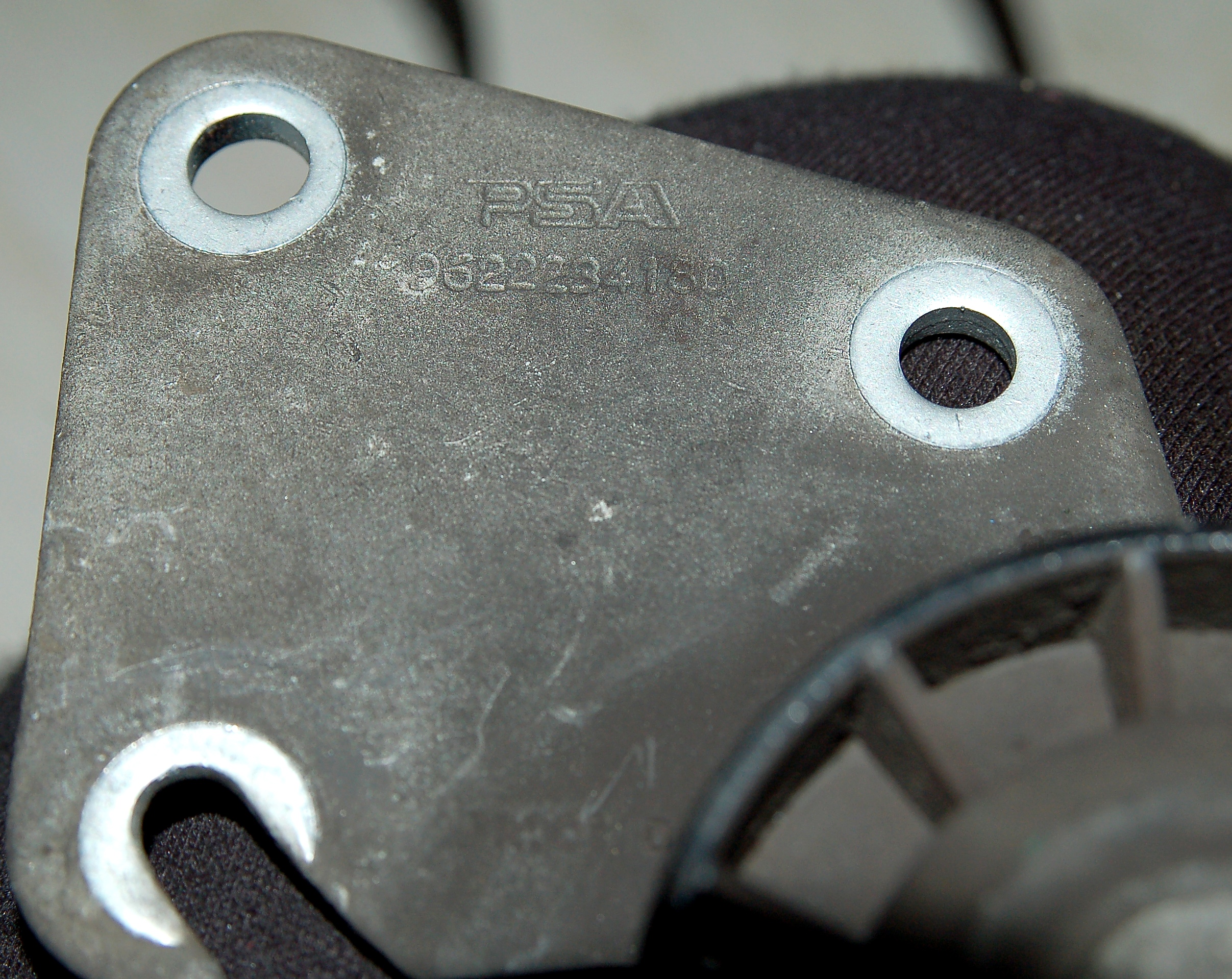

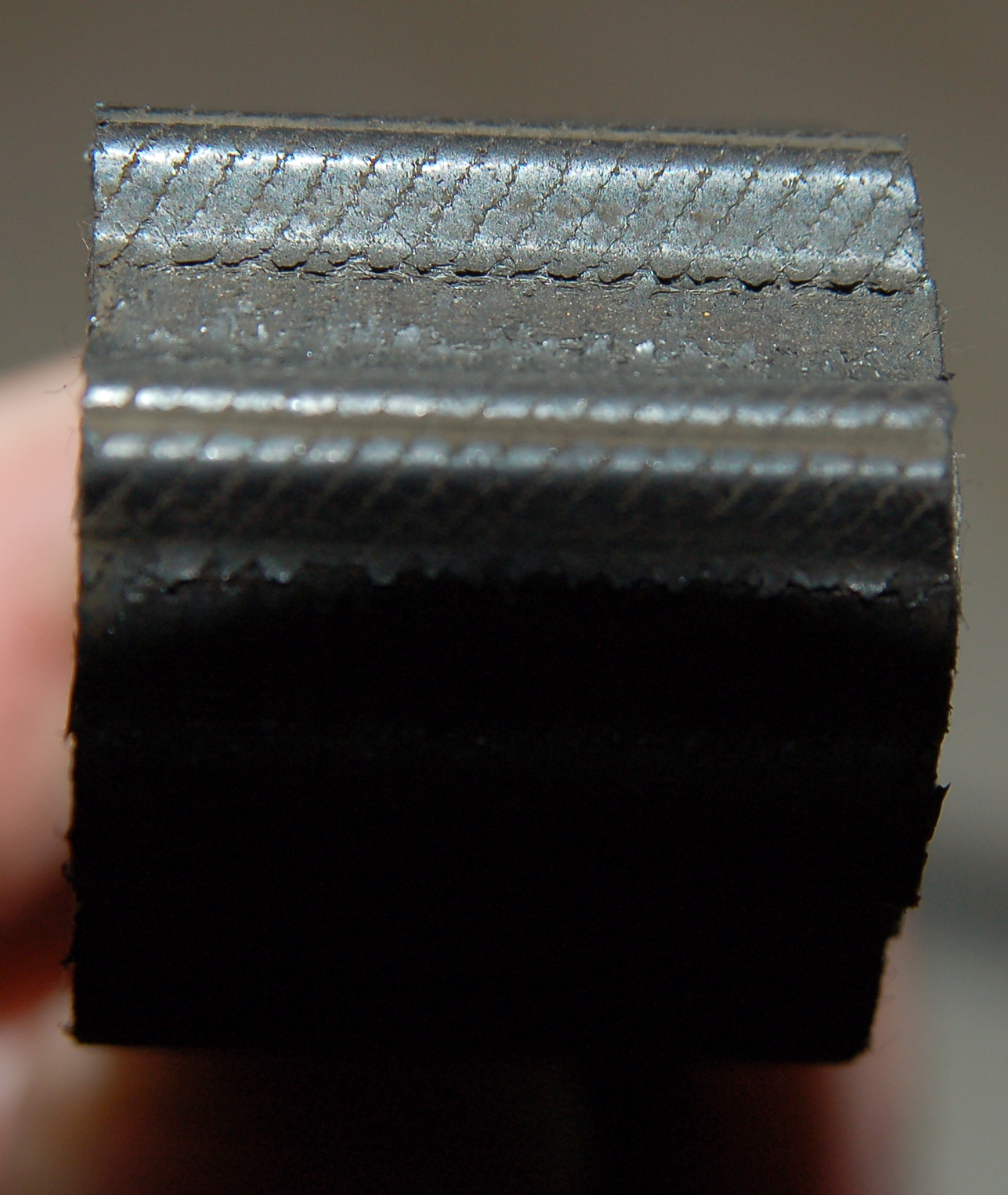

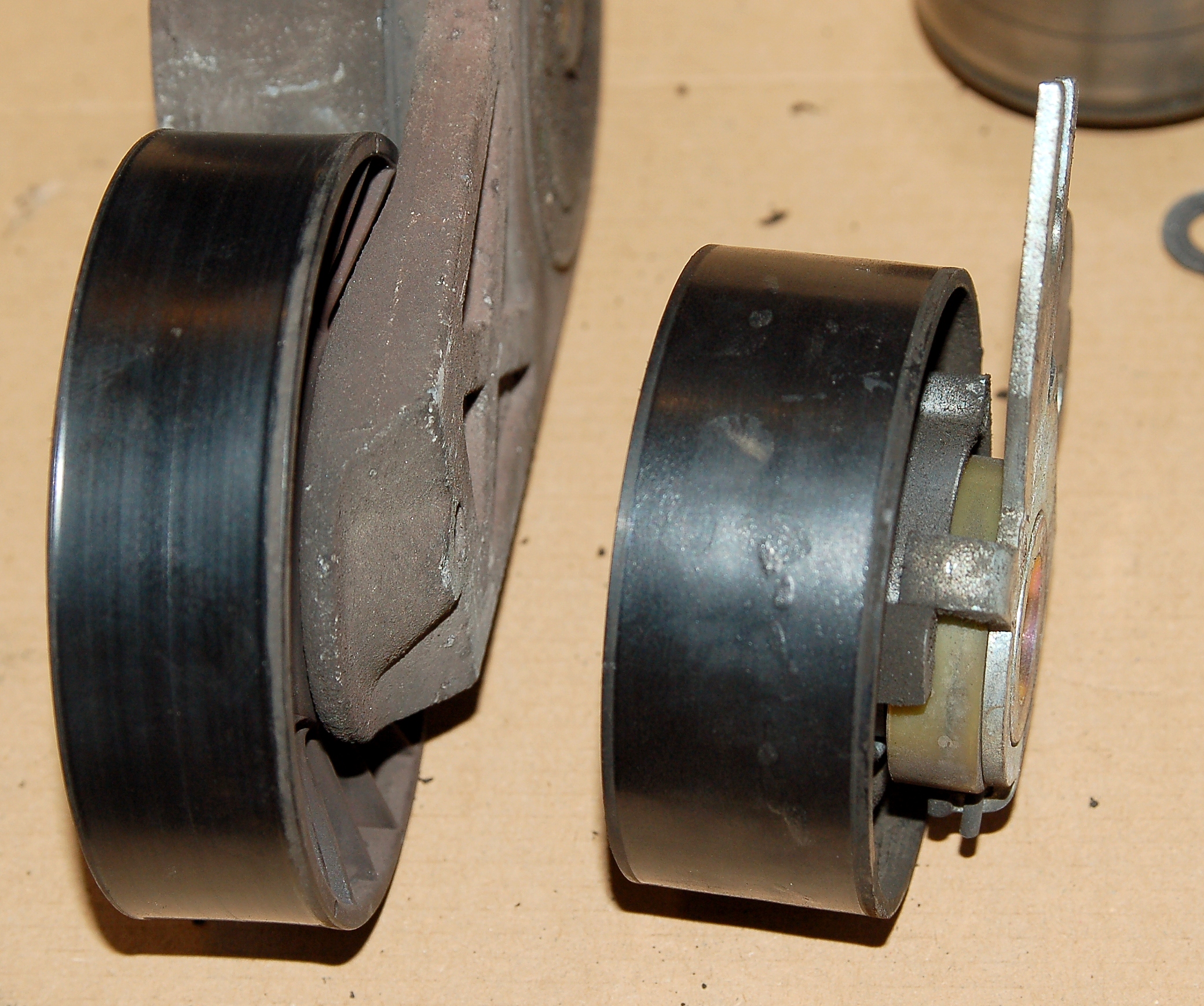

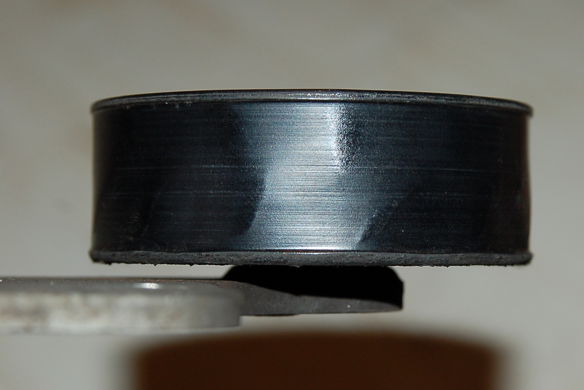

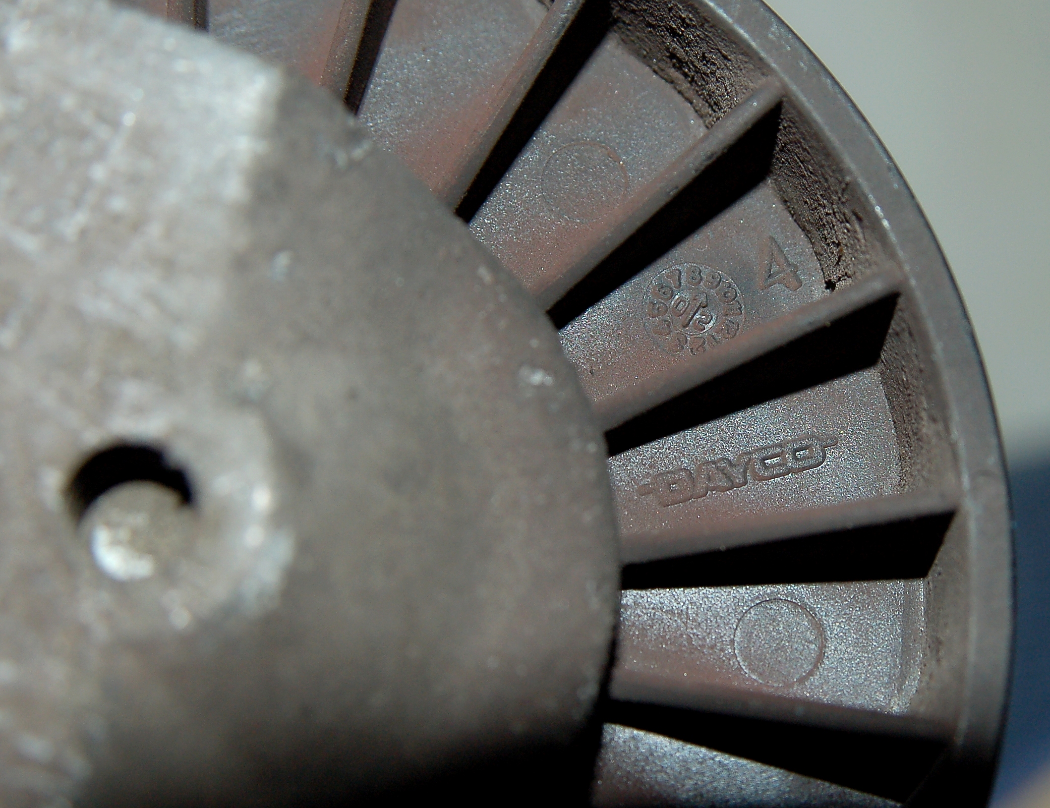

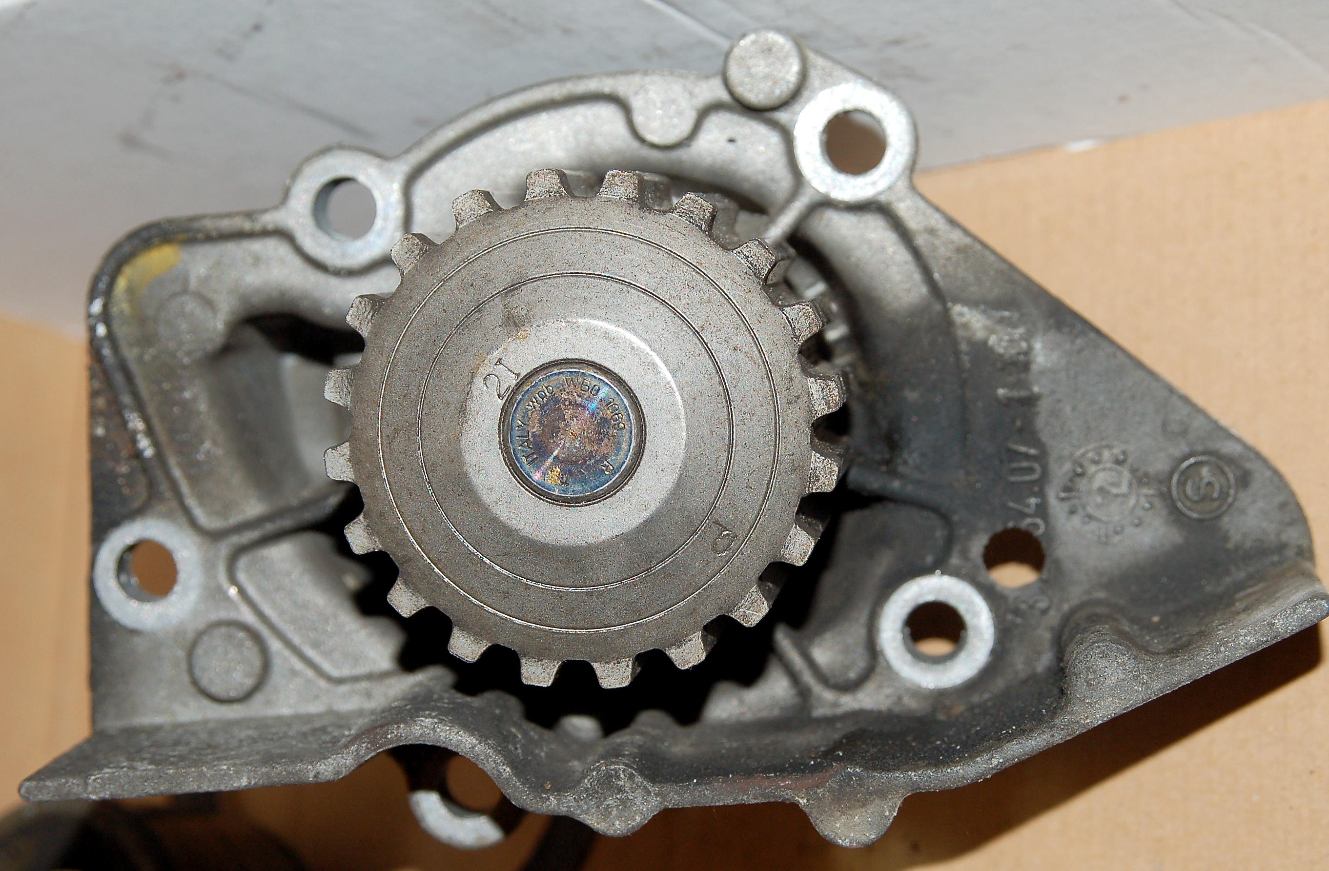

Obiecane zdjęcia...jak widzicie, części są z 2002 roku, a jedna z rolek nawet z 1999
Zniszczenia dokonał czas i przebieg 100 tys km
Wymiana przyszła w samą porę

phi - nie jest źle:
- rolki i napinacz najpierw płynem do mycia silników /firmy "Jan" polecam
potem standardowo plak
- pasek - plak
i na allegro ;p
jak się zdziwiłem jak ktoś kiedyś kupił używane z biciem tarcze z alfy ode mnie....
/aha, z tarczami to prawda, to z myciem i allegro to żart - tak dla jasności/
- pasek - plak
i na allegro ;p

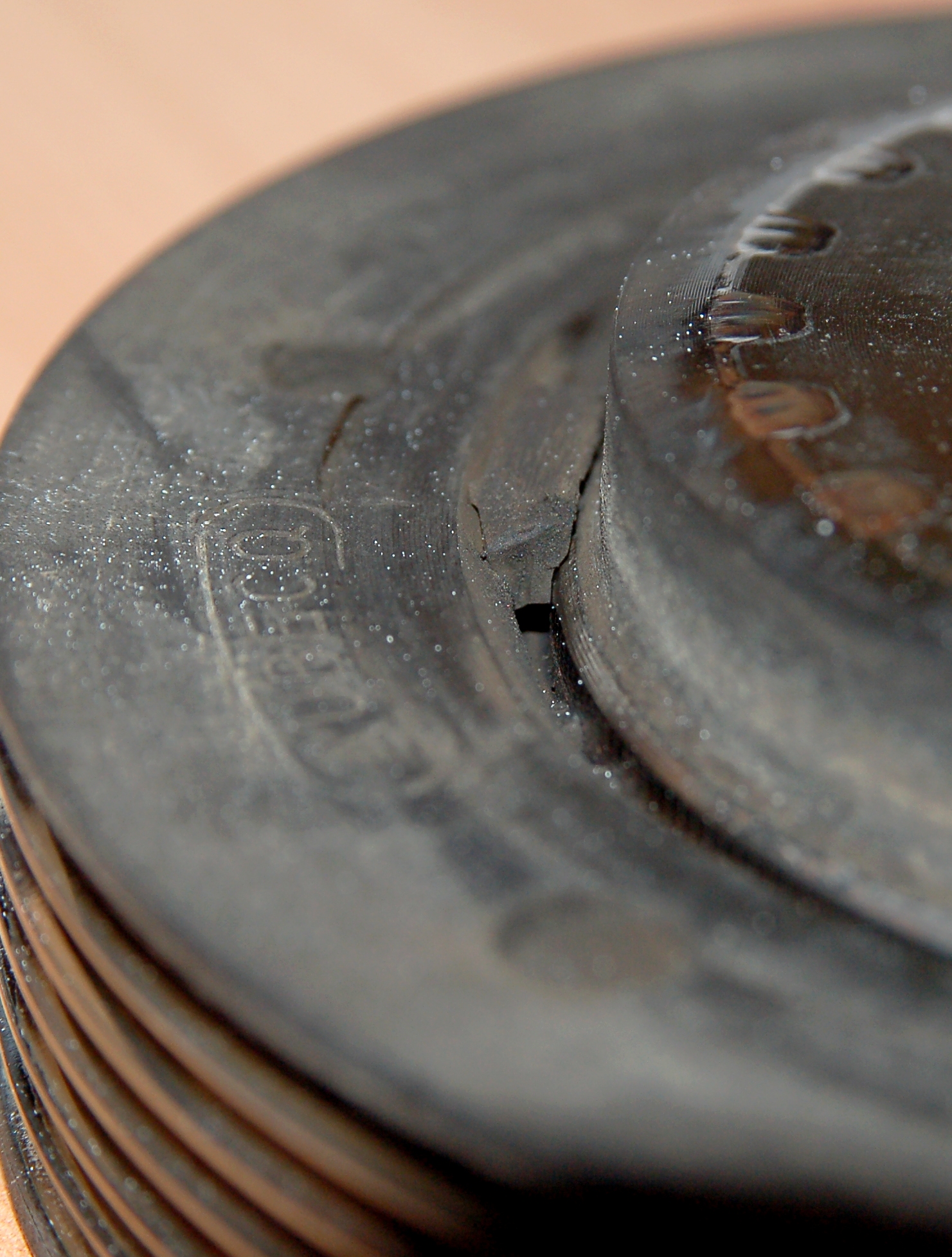

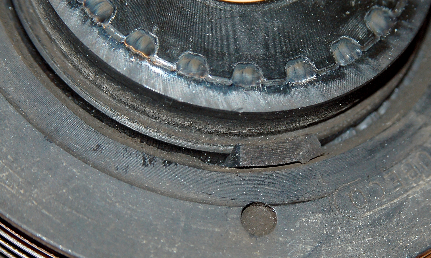

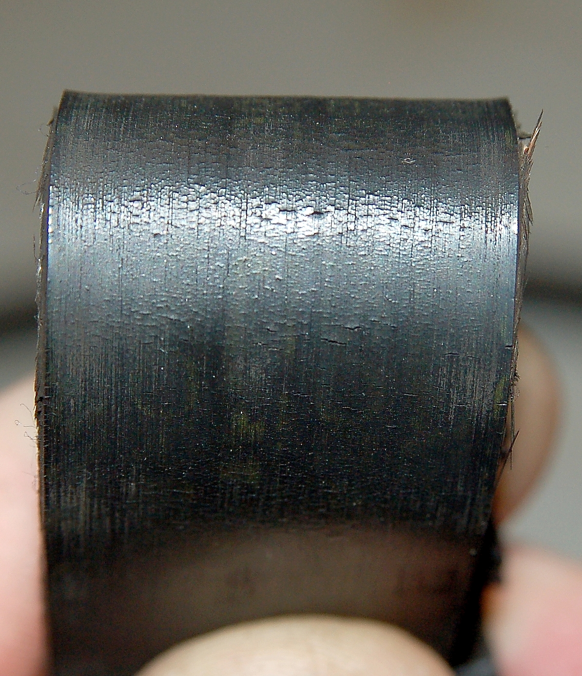

Poniżej uszkodzenia koła z tłumikiem drgań....guma się  ulotniła
Re: Xsara VTS
Ciekawi mnie co takie koło ma niwelować ? W dieslu to rozumiem..a tu ? hmmm
