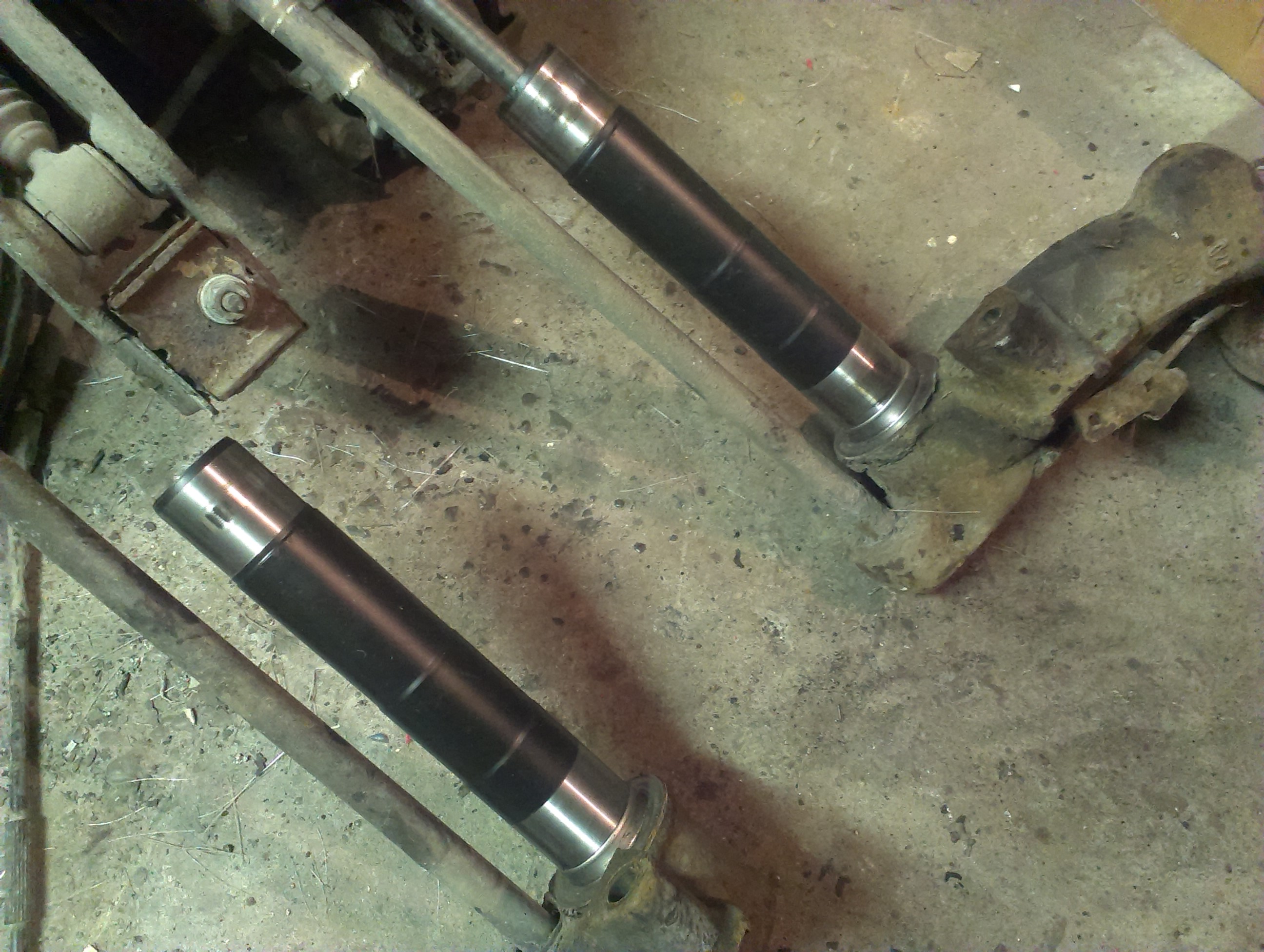

Cti zakonserwowane ze zregenerowaną belką i wymienionymi przewodami hamulcowymi i szczękami czeka na postawienie na kołach... A tak wyglądały czopy belki:
Re: Pruski jeniec. 205 CTI - barn find
No tragedi nie ma haha
Będziesz dorabiał nowe z nierżewki?
- jozek
- Posty: 1168
- Numer Gadu-gadu: 4886607
Czopów nie zmieniałem. Pod palcem nie było czuć nierówności. Wymieniłem profilaktycznie łożyska i uszczelniacze.To auto pod względem mechanicznym jest naprawdę świetnie zachowane, trochę mnie to zaskoczyło. Miło.
I pomyśleć, że chcieliście go poćwiartować
Szkoda, że moje się tak nie zachowały i wszystko trzeba dłubać od podstaw
- moralez
- Posty: 4915
- Numer Gadu-gadu: 2955602
- Lokalizacja: Włocławek
Profilaktycznie mozna obrocic czop o 180 stopni

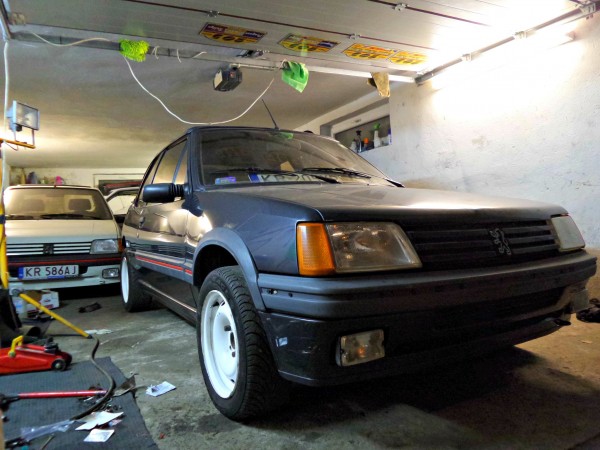

Jeniec w końcu odpalił i zerwał się jak poparzony. Tak mu się spieszyło do garażu, że bez gaci po Krakowie śmigał
I jeszcze buty odwrotną stroną założył
