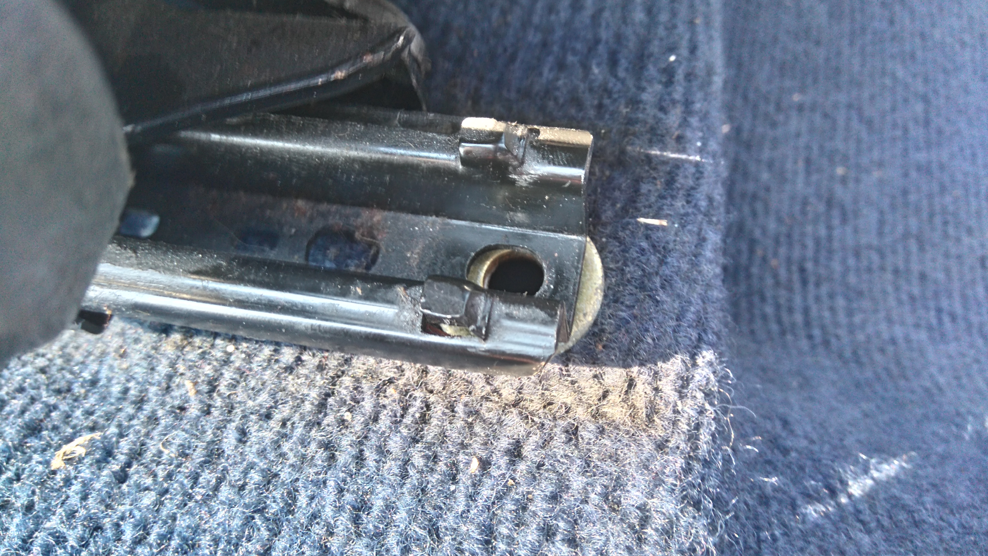

Czarku, przecież odkręcone są całe fotele od mechanizmów podnoszenia
 Sam to dziś doradziłem Jędrzejowi, bo obawiałem się, że może mieć nie mały problem z odkręceniem śrub przy dźwigni ręcznego. Jak widać, całkiem zdrowy jest od spodu pug, skoro poszły gładko

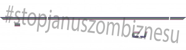

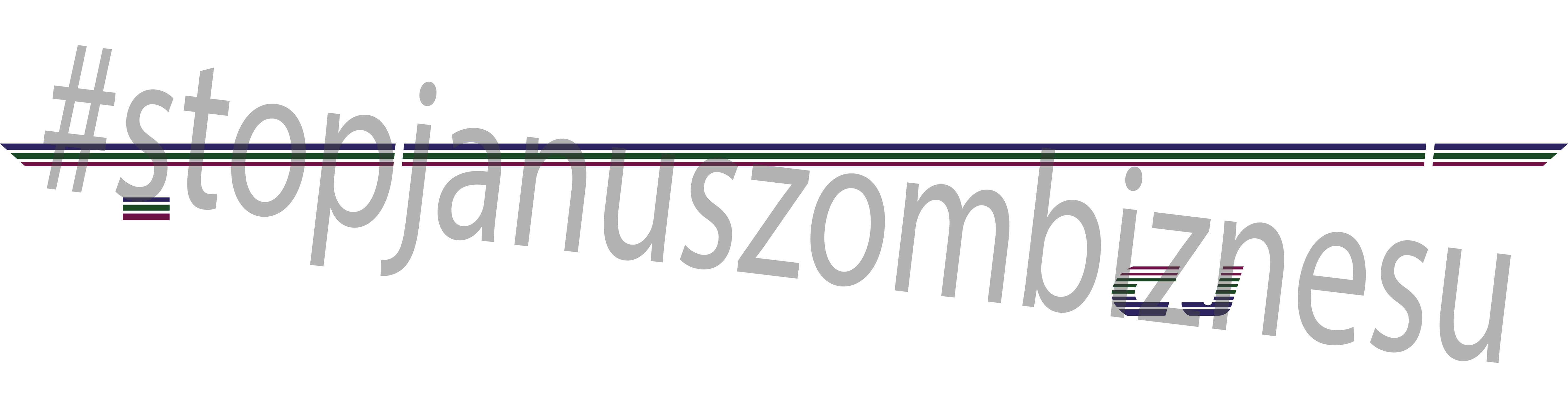

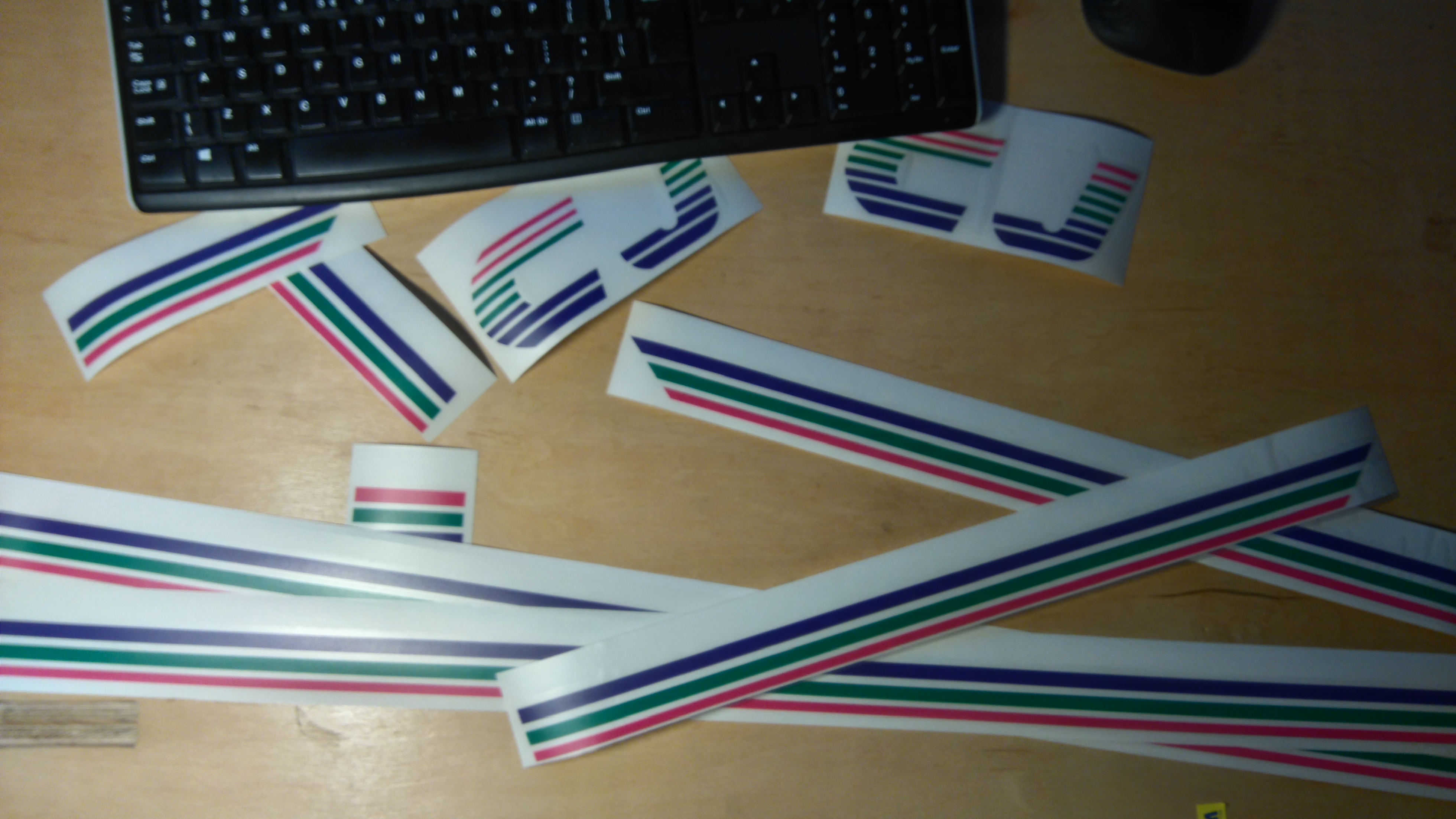

-  Nie mogłem się doprosić o naklejki, to zrobiłem je sam. Są na tyle dokładne, na ile przerysowanie na papierze śniadaniowym i zebranie wymiarów linijką z grześkowego CJa pozwala. Jeśli chodzi o kolory, wątpie, że się wstrzeliłem w oryginalny odcień, ale who cares. Jak ktoś chce projekt, udostępnię na priv, co by nie kusiło jakieś rekina biznesu sprzedawać je na ebayu za dolary USA.
W przyszłym tygodniu je gdzieś wydrukuję.

Naklejki zrobią tu robotę, będzie Panie niebity funkiel nówka
Co z tą śrubą zrobiłeś, gwint uwaliłeś?

Wpadła mi środka nakrętka. Wkręcałem śrubę i sobie wpadła.

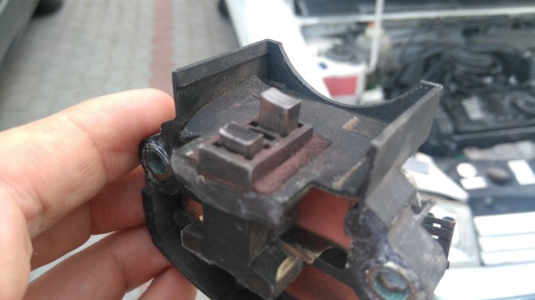

Wyciągnąłem regulator. Namocowałem się z tym jak głupi, ale dobra jest.
Chyba jeszcze pociągnie chwilę, nie?

Przy montazu tego regulatora obowiązkowo wyczyść kontakt z masa na obudowie. Miałem już taki przypadek że po zamontowaniu altka leżak z szafy nie ładował. Ale szczotki bym wymienił.
