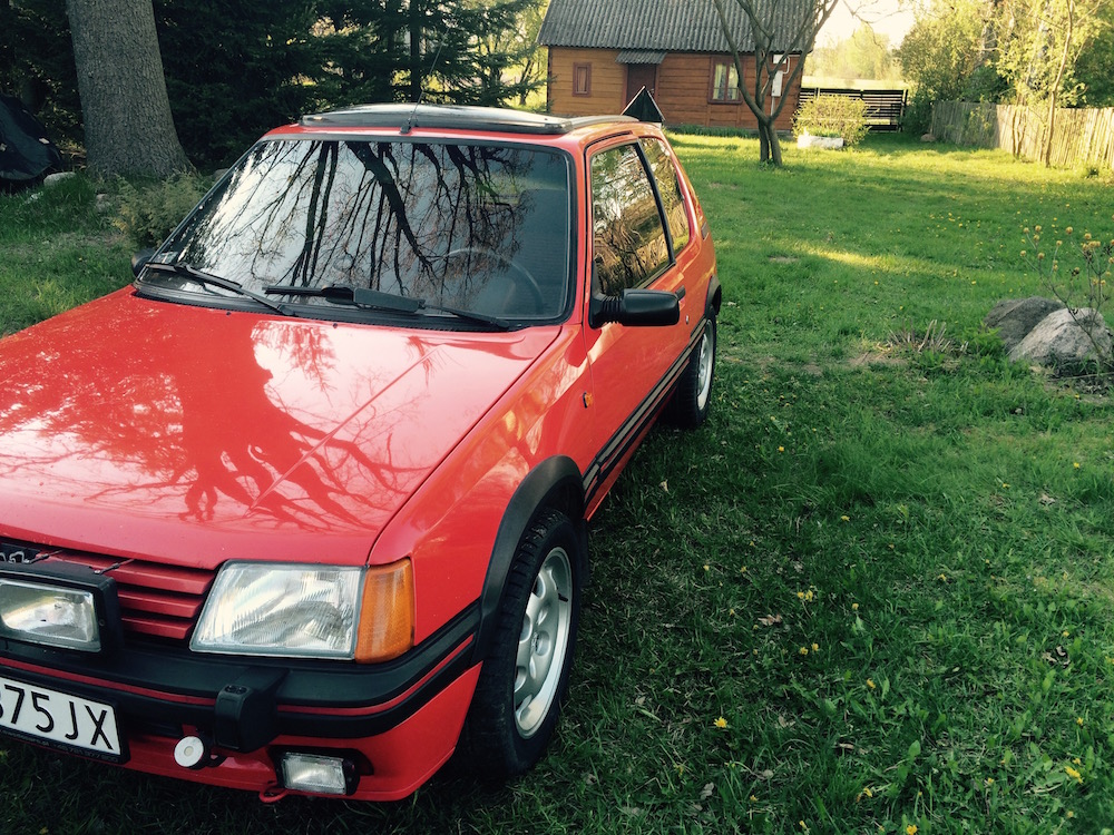

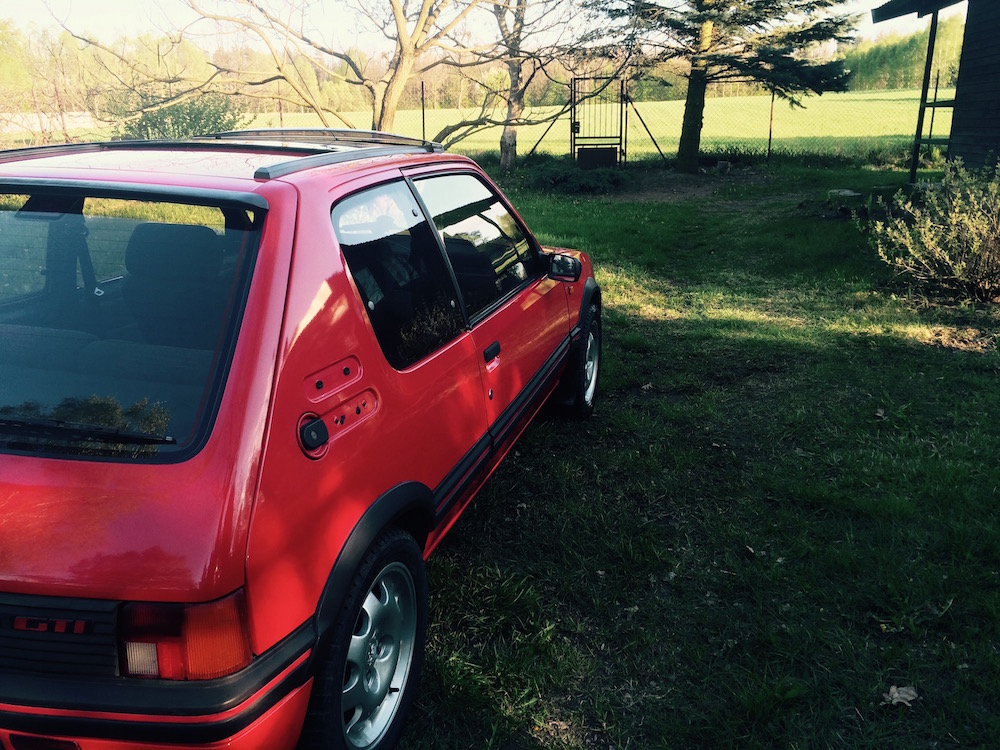

Z innych rzeczy: drugi dzień poświęciłem na mycie, glinkowanie, nałożyłem jakąś emulsję i polerowałem. Na koniec czernidło do plastików - efekty poniżej.
Martwi mnie trochę nieuchronnie zbliżająca się wizyta u blacharza oraz lakiernika - do malowania jest całe auto :/

Dorzucam aktualne fotki.

ładnie wyszło , przynajmniej na zdjęciach :)
jakiego czernidła użyłeś ?
Re: Peugeot 205 GTI 1.9 (Export) '88
: 13 maja śr, 2015 2:40 pm
autor: teck
MaciekD pisze:ładnie wyszło , przynajmniej na zdjęciach :)
Na żywo też wygląda nieźle.
Wiem, że oryginalnie te zderzaki są szare ale biorąc pod uwagę upływ czasu ta szarość wygląda fatalnie.
Użyłem jakiegoś Sonaxa w żelu.
