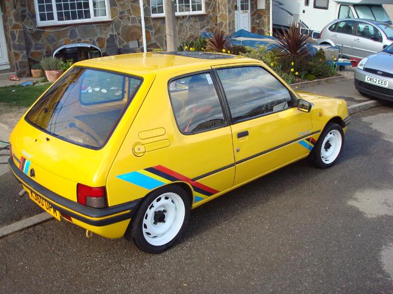

155 :? w GTI :?: to szybka droga na cmentarz :!: Ja mam Winnera z silnikiem 1.1, fabrycznie wyjechal na intrach 6jx14" et22, z oponami 185/60r14... i nic nigdy nie tarło, ba powiedział bym że z felga z troche mniejszym et czy z dystansem powinny wejść 195/45r14, na pewno wchodzą takie opony na stalówkach pucharówkach. Ponizej fotka 205 Rallye na pucharówkach z oponami Yokohama A539 195/45r14
tutaj więcej w tym temacie: http://forum.205gtidrivers.com/index.ph ... opic=96541 dużo zdjęć.
Ja obecnie jeżdżę na oponach 185/55r14 na feldze stalowej Michelin 5,5jx14" et18, ten rozmiar opon był stosowany w 106 i w zasadzie nie ma większej różnicy na minus bo licznik przeklamuje niewiele, o jakieś 6kmh przy 100kmh w górę, a za to same zalety, niższy profil, nie wyglada tak balonowato jak 185/60. Auto mam obniżone -40mm na najtańszych jamexach. Wejdź sobie na mój temat z 205 i sobie zobacz;) jedynie cena oponek...są droższe niż 185/60r14 więc myślę nad kompletem Falken Ziex 912 195/45r14, ładny bieżnik i ceny około 250zł sztuka.

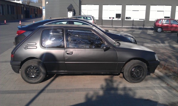

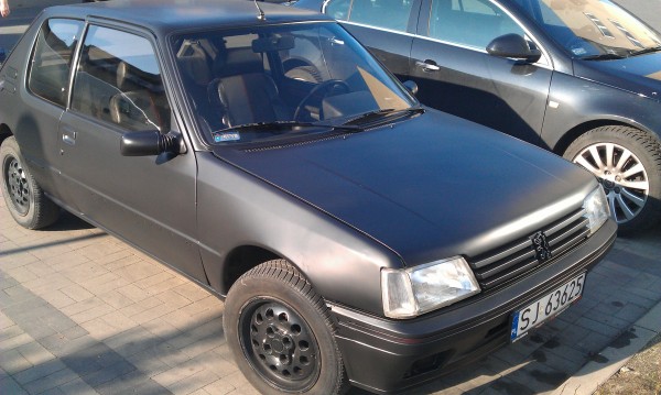

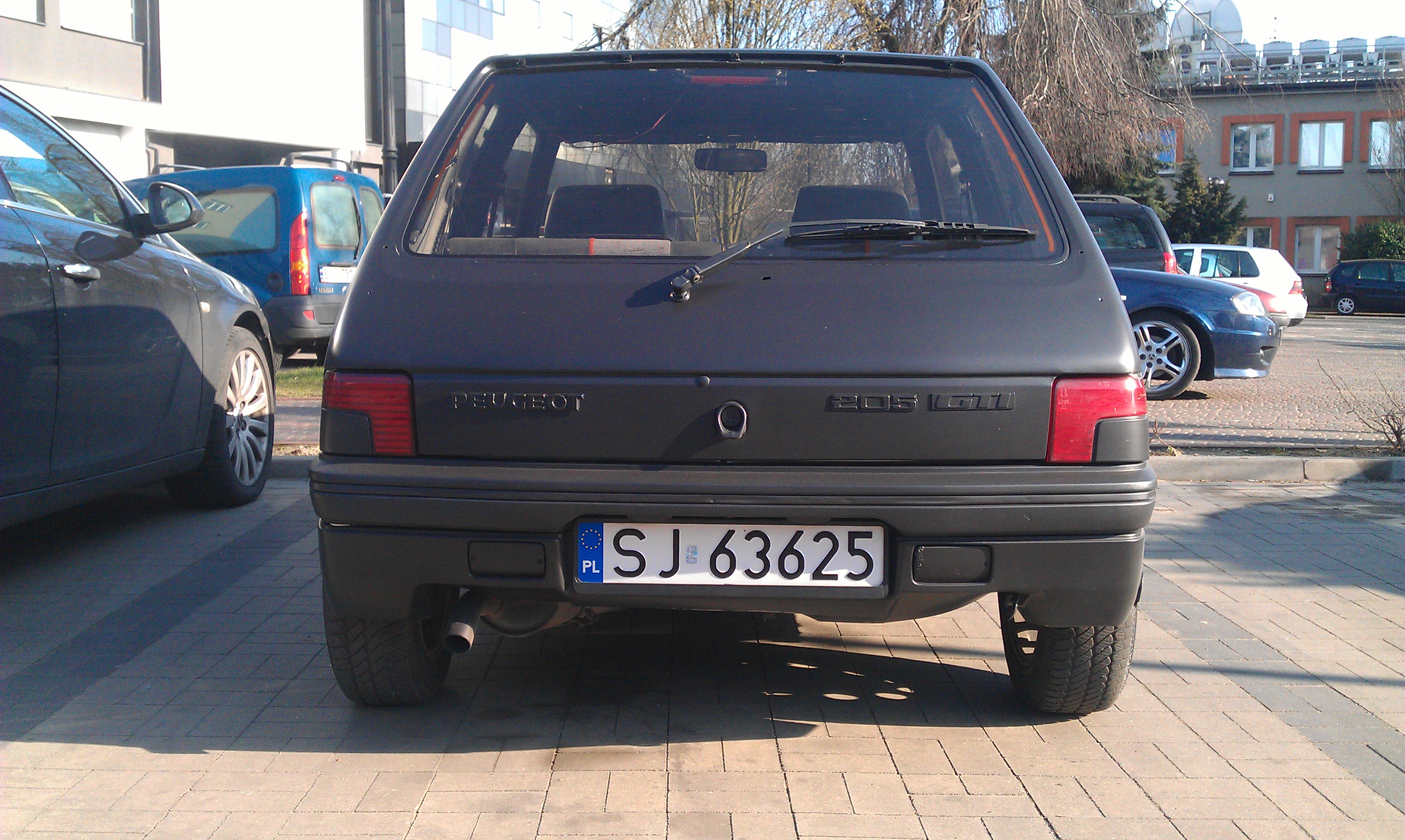

sugesti i kłutni co do doboru opon wysłuchałem.
dziękuje za wszystkie odpowiedzi.
a teraz przedstawiam moje autko po drobnym zabiegu upiększającym jakim jest plasti dip,
niestety listwy boczne założę dopiero po weekendzie, i wtedy wstawię lepsze foto 8)
a autko prezentuje się tak:
