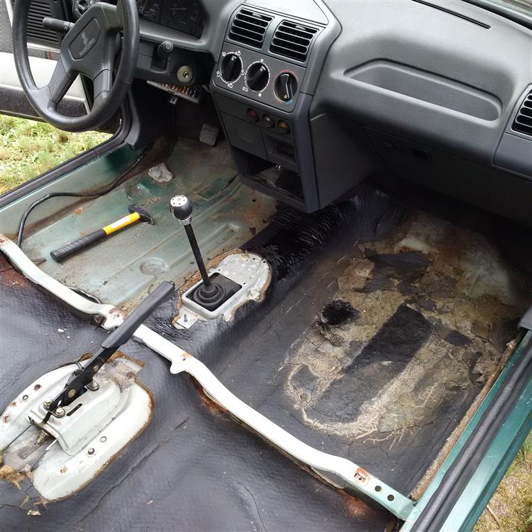

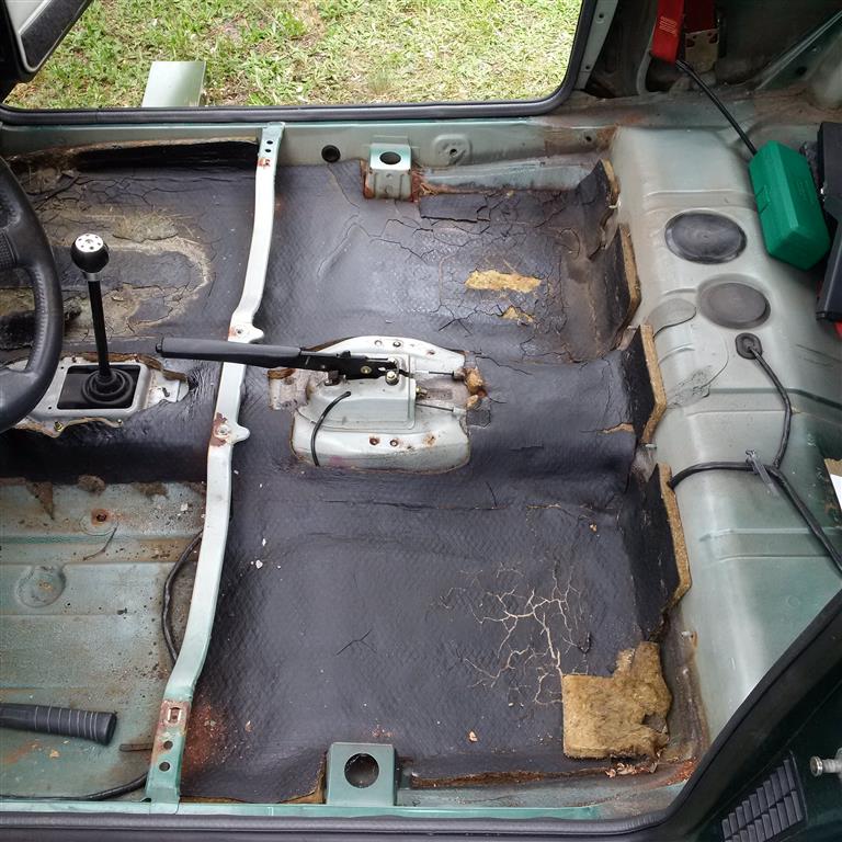

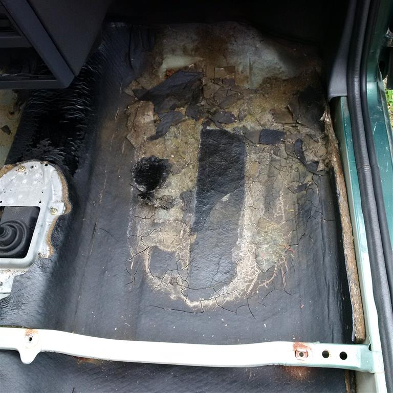

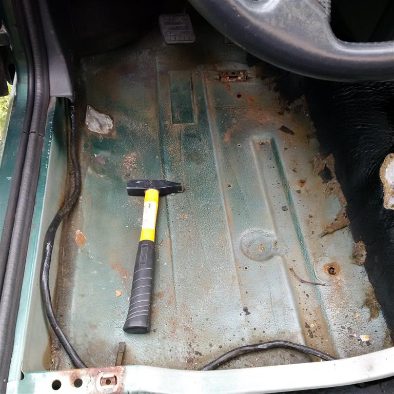

Pogoda w końcu pozwala, coś się ruszyło w temacie :)
Wymieniony rozrząd i skrzynia biegów, stara jednak hałasowała.
Aktualnie wyjąłem wnętrze w celu kontroli podłogi. Kilka miejsc do podspawania się znajdzie.
Planuję też wymienić nagrzewnicę, okazuje się że jeszcze jest oryginalna.
