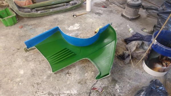

Z updatow. Wykonalem ostatnia brakujaca forme do blendy. Niestety ory blenda byla bardzo niedopracowana w okolicach zamka. Z tego powodu po odpowiednich poprawkach potraktowalem ja jako polprodukt do sciagniecia formy. Została naklejona na stara klape, poszpachlowana, zapodkladowana i po wyszlifowaniu i nalozeniu rozdzielacza powstala forma. Dzieki temu nowopowstala blenda idealnie pasuje i nie odstaje nigdzie. Wlaminowane zostaly szpilki jako ze bedzie ona przykrecana a nie klejona.

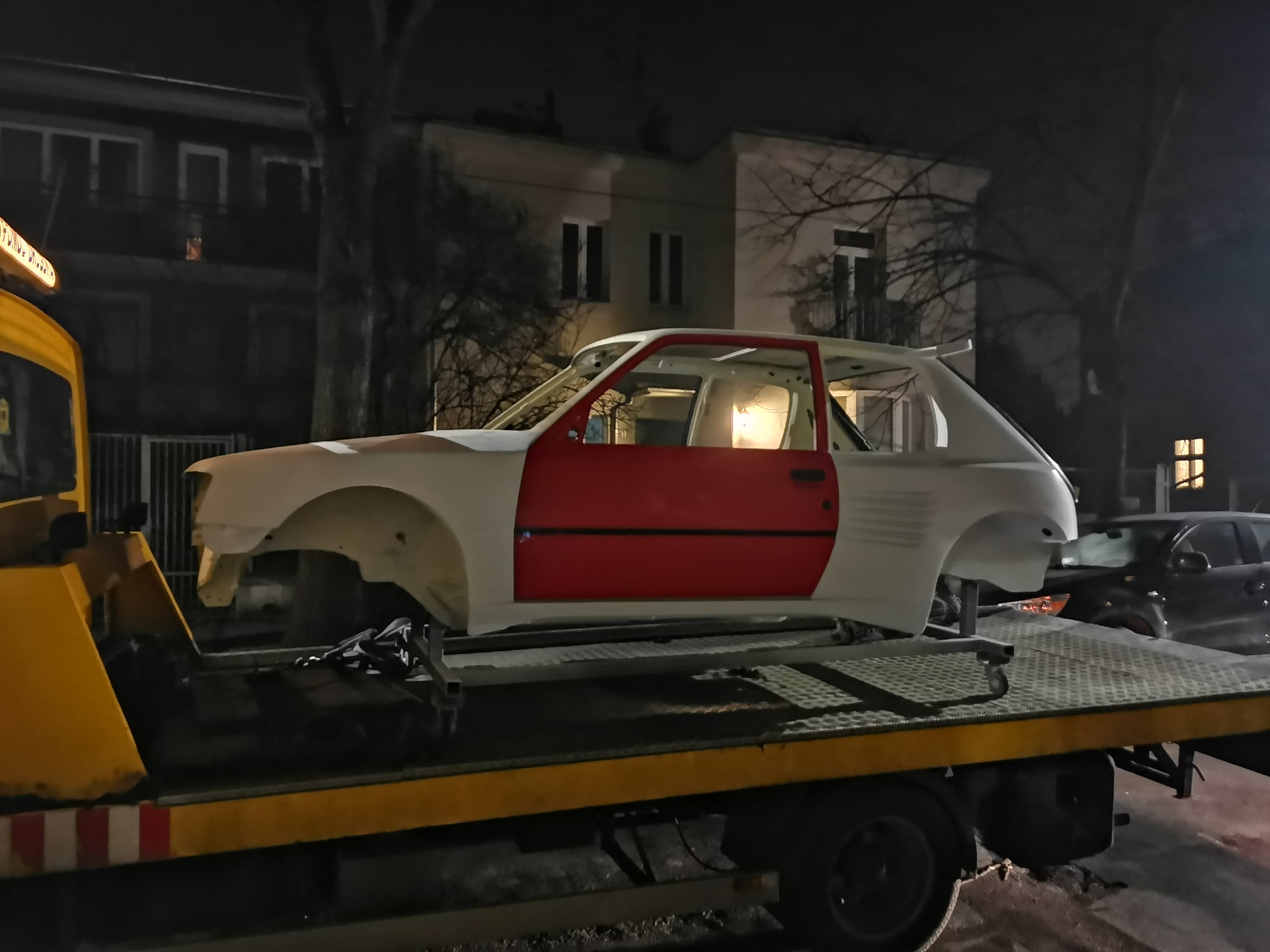

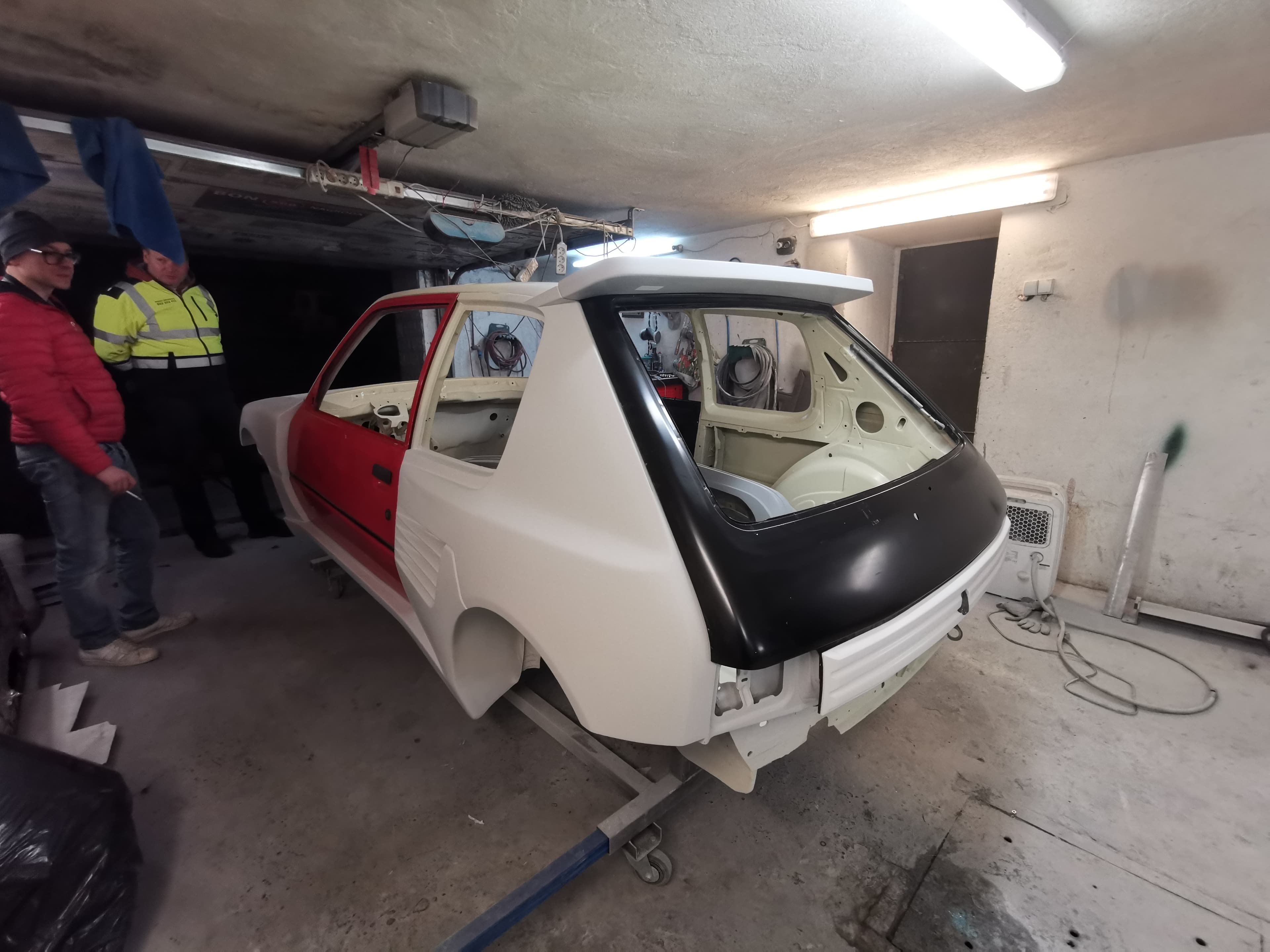

W piatek zaplanowane jest przewiezienie karoserii do lakiernika. Zostalo tylko wstrzelenie nowych nitonakretek do mocowania panoramy

Niestety nie mogłem być podczas operacji załadunku, ale foty podesłał Filipczak. Ponoć poszło łatwiej niż podczas wiosennej wyprawy na piaskowanie...
Myślę, że kolejne doniesienia Józka będą jeszcze ciekawsze...
