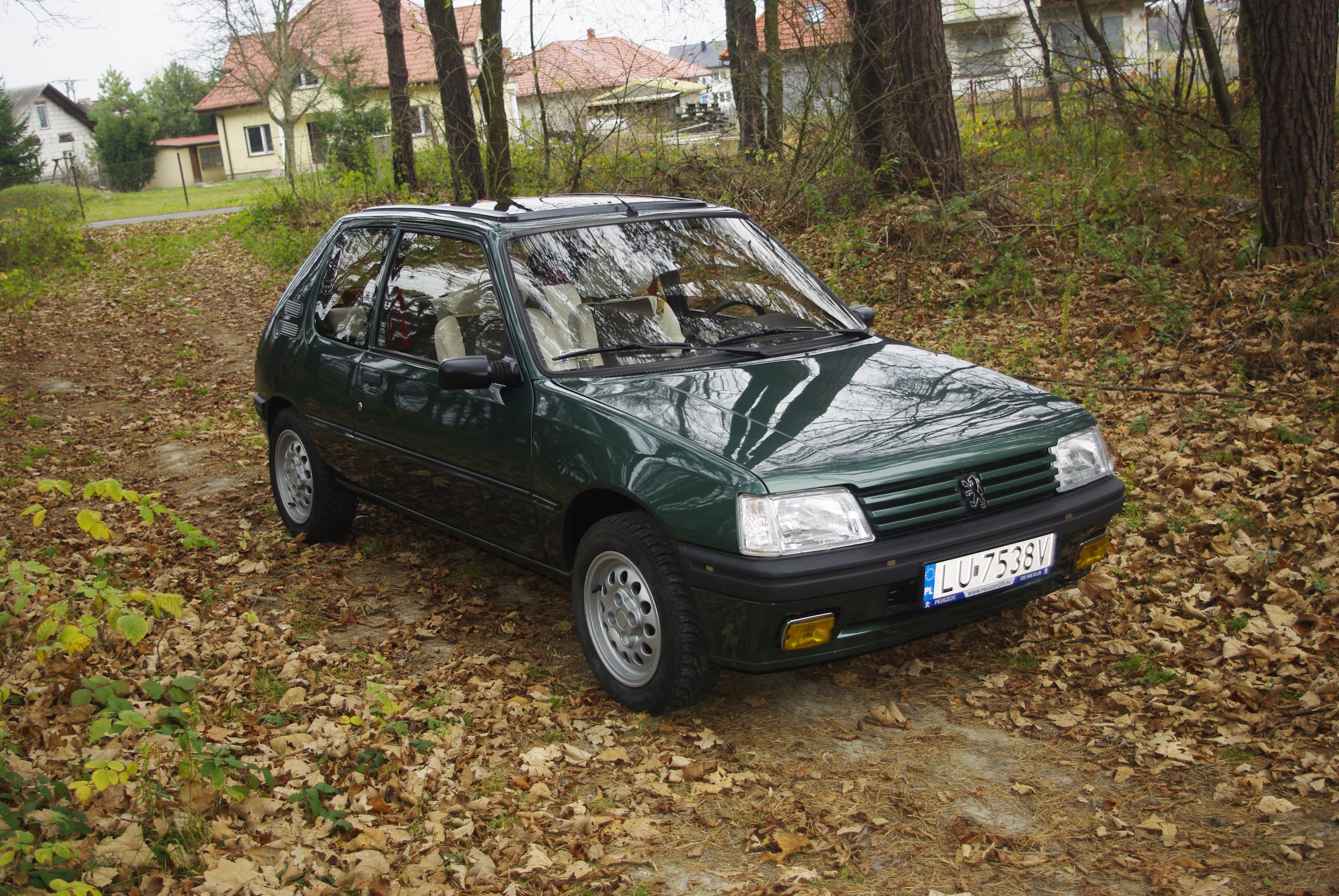

Mała sesja, podczas spaceru z psiakiem.
Jeszcze trochę pracy pozostało z wyglądem auta, ale jestem zadowolony z 9 miesięcznej pracy.
Rady, porady mile widziane !!!
Pozdrawiamy :W
Re: Roland Garros 92r by Janek&Agata
: 03 lis ndz, 2013 3:58 pm
autor: 2mouse
Tu nie ma co radzić. Jest za....ście... Prawie tak jak w naszym :D :D :D
: 03 lis ndz, 2013 6:11 pm
autor: grzesiek309
Klon, normalnie klon :mrgreen: Tylko niestety mój cały poobijany :cry:
Kiedy wpadasz się pochwalić? :)

autor: RafGentry
Piękności! Naprawdę projekt kapitalny - to auto trzeba pokazać światu. Niech wiedzą, że u nas wciąż produkuje się nowe 205-tki :D
Jeszcze listewki, naklejki po bokach, docieranie i będzie coś naprawdę pięknego.
Jest jednak kwestia, która mnie nurtuje: po co obszywaliście skórą gałkę zmiany biegów :?: :|
: 03 lis ndz, 2013 10:03 pm
autor: Lord Devil
Dzis mialem okazje poznac włascicieli, pieska i zobaczyc Garosika. Musze przyznac, ze w realu wyglada tak samo dobrze jak na zdjeciach - az milo popatrzec na tak fajna 205 :W
: 03 lis ndz, 2013 10:24 pm
autor: KrakerSx
RafGentry pisze: Jest jednak kwestia, która mnie nurtuje: po co obszywaliście skórą gałkę zmiany biegów :?: :|
Ponieważ boki gałki zaczęły się wykruszać, a dostać gałkę w idealnym stanie graniczy z cudem, lub cena zaporowa.
Dodatkowo obszycie gałki dostałem w gratisie do kierownicy i mieszka. Powiem szczerze że super leży w dłoni i bardzo mi się podoba.
Lord Devil pisze:Dzis mialem okazje poznac włascicieli, pieska i zobaczyc Garosika. Musze przyznac, ze w realu wyglada tak samo dobrze jak na zdjeciach - az milo popatrzec na tak fajna 205 :W
Nam też było bardzo miło. Do zobaczenia niedługo :W
Dziękujemy wszystkim za miłe słowa _O_

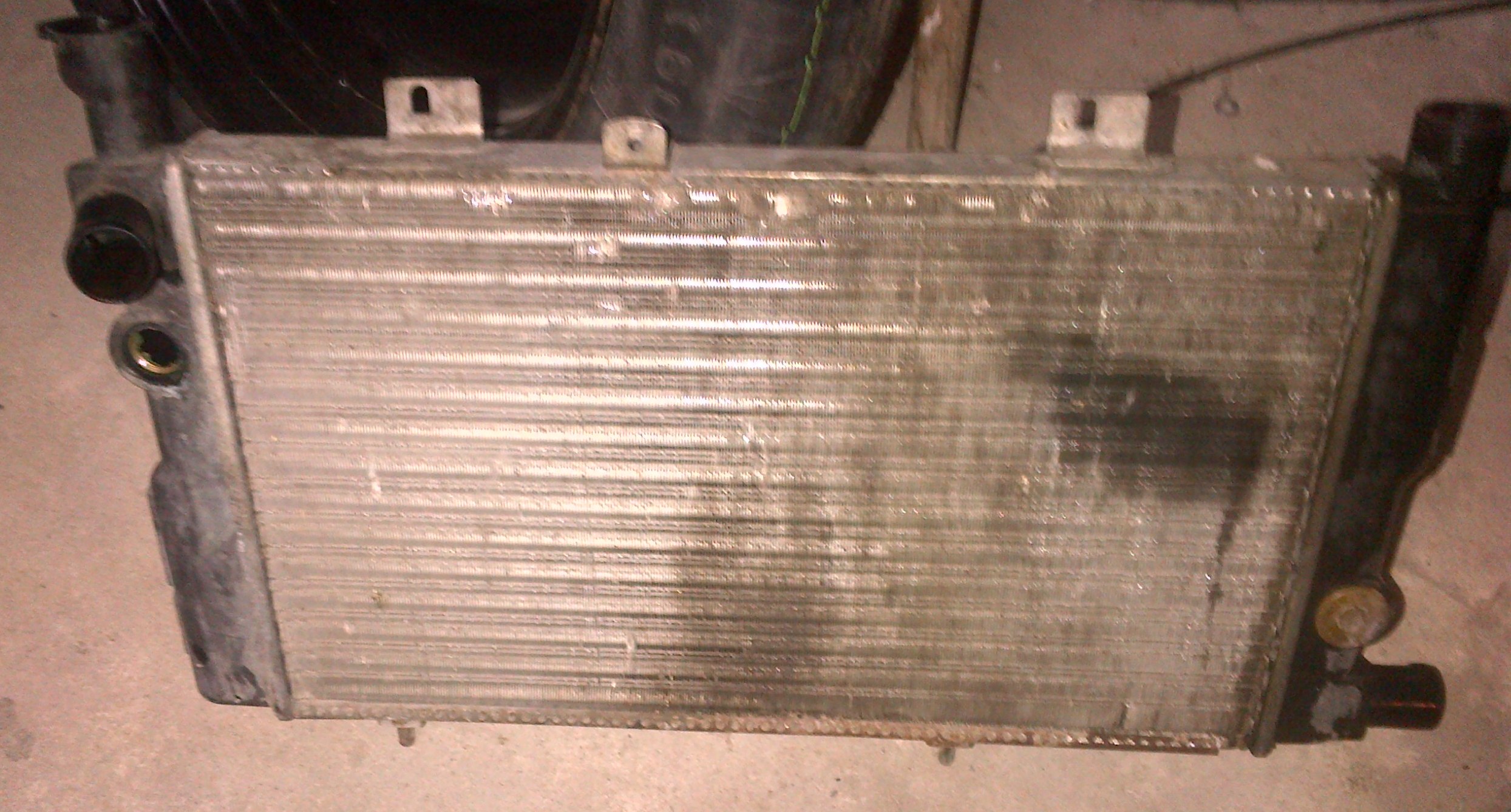

Mimo iż wydawało by się że projekt na ukończeniu to jednak zostało parę części do usprawnienia i oto jedna z nich zawitała dziś w 205.
Stara chłodnica okazała się być wadliwa, fakt była szczelna ale chyba mocno zamulona, wiatrak włączał się dosłownie co 10 minut, o tej porze roku gdzie temp na zewnątrz wynosi średnio 6-10 stopni troszkę za często, dodatkowo chłodnica nie nagrzewała się równomiernie i dół był często letni w porównania do gorącej góry.
Dodatkowo w poszukiwaniu lewego powietrza, które mogło by powodować lekkie falowanie obrotów, wymieniłem uszczelkę pod kolektorem ssącym, oraz uszczelkę pod przepustnicą.
Pozostało kupić jutro nowy płyn chłodniczy, zalać i sprawdzić czy coś się zmieniło.
:W
Zdjęcia robione niestety telefonem ...
