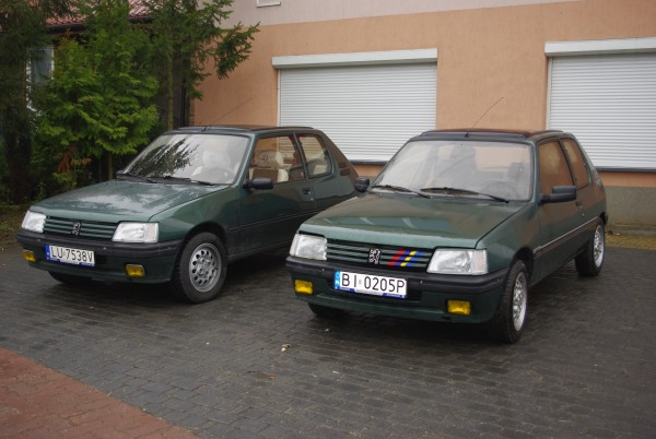

				W niedzielny poranek wybrałem się z żoną w podróż do Białegostoku, odwiedzić jednego z forumowiczów (pozdrowienia dla Grzesia)
, po powrocie na liczniku pękło 1200 km więc czas na zmianę płynów w 205 a przy okazji drugie auto też dostanie coś od życia.
			-  Bliźniaki ;)
