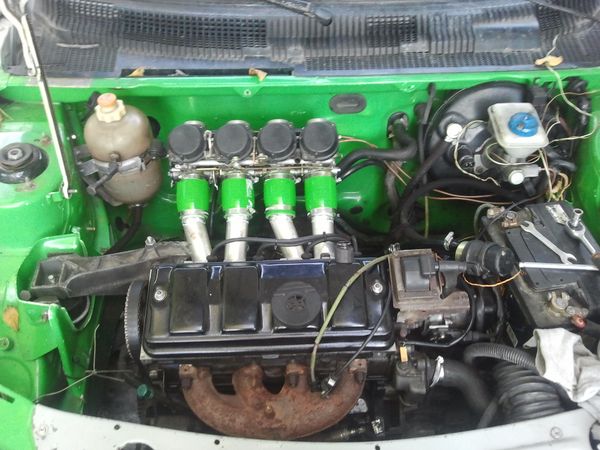

Brakowalo mi ryku benzyniaka, miejsca pod maska, i oczywiscie dzwieku ssajacych gaznikow. Tak wiec 1.4 i powrot do gaznika, wpada solex na powrot :)

Wygląda ciekawie, całkiem ładne spawy. Mam tylko pytanie czy kolektor był mierzony czy na oko?? Odległość od gaźnika do głowicy wydaje się całkiem spora. Porównywałeś jak to wygląda w porównaniu z monopunktem, albo ralley'e?

ja zrobilem szablon, flansze, dopasowalem rurki. Spawał znajomy, ja jeszcze nie umiem tak pieknie spawac aluminium. Co do dlugosci, sprobujcie zrobic krótszy tak zeby to dzialało, zeby kazdy wlot byl idealnie na przeciwko gaznika, inaczej gazniki spadaja z łacznikow. Można go skrócic o jakies 5 cm tam gdzie rurki sa juz proste :) aczkolwiek mysle, ze bedzie ok - masa projektow z gaznikami ma nawet dluzsze kolektory :)
Co najwazniejsze, nie ma problemu jaki byl wczesniej, gazniki nie spadaja z silikonów, siedza bardzo sztywno i silnik duzo ladniej pracuje - rowniej i stabilniej. Zostalo kilka pierdołek ale grunt, ze w koncu zrobilem kolektor tak jak ma byc :)
