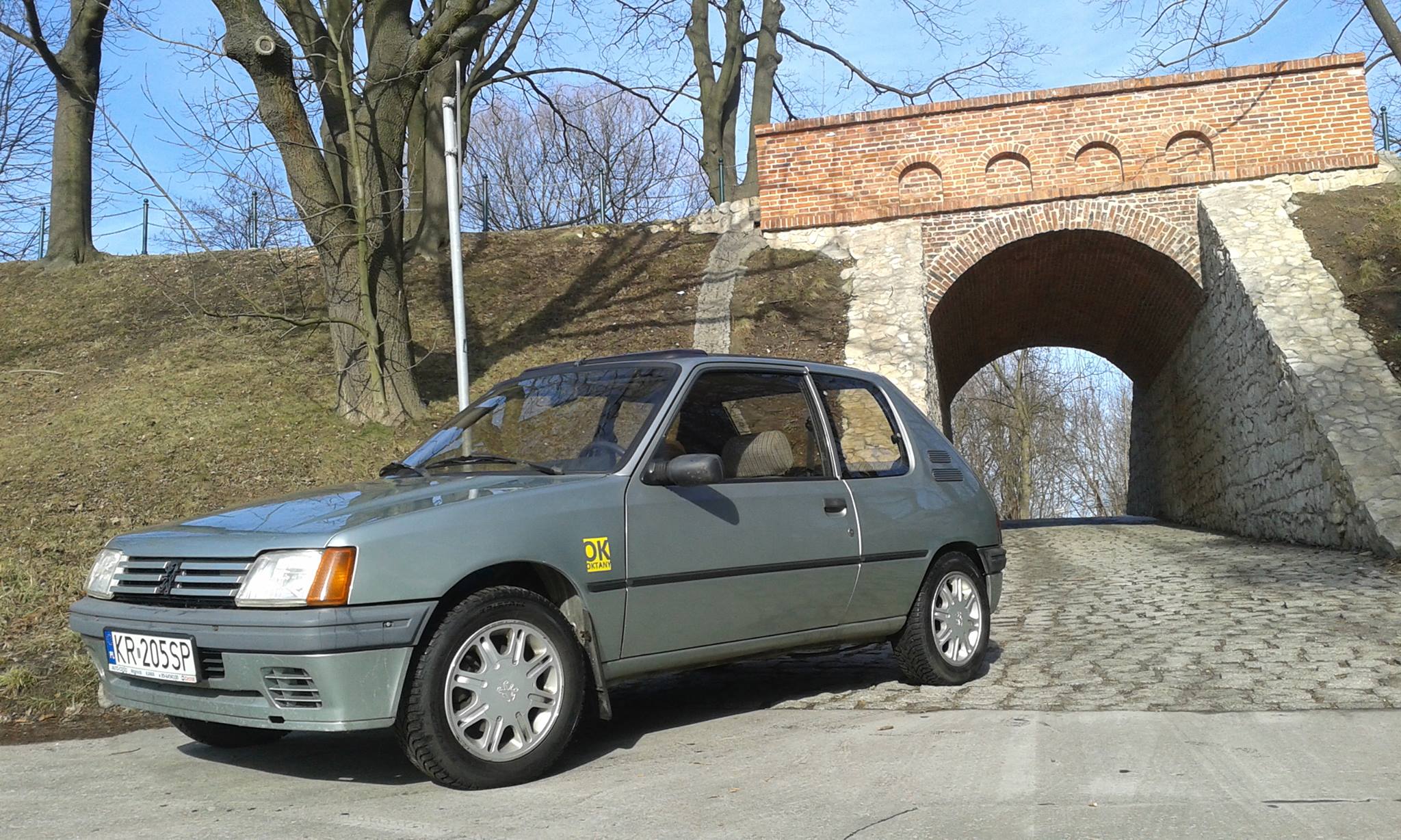

Dzis dieselkiem zajal sie krakowski PTS garage :)
Manwe zajal sie sztorcowaniem pod maska a Bzyq wzial na klate rozsuplanie wezla gordyjskiego, czyli doprowadzenie do ladu instalacji lamp tylnych.
Łatwego zadania nie dostał, bo ktoś podmieniając Phase 1 na Phase 2 narobił totalnego bałaganu w kabelkologii...

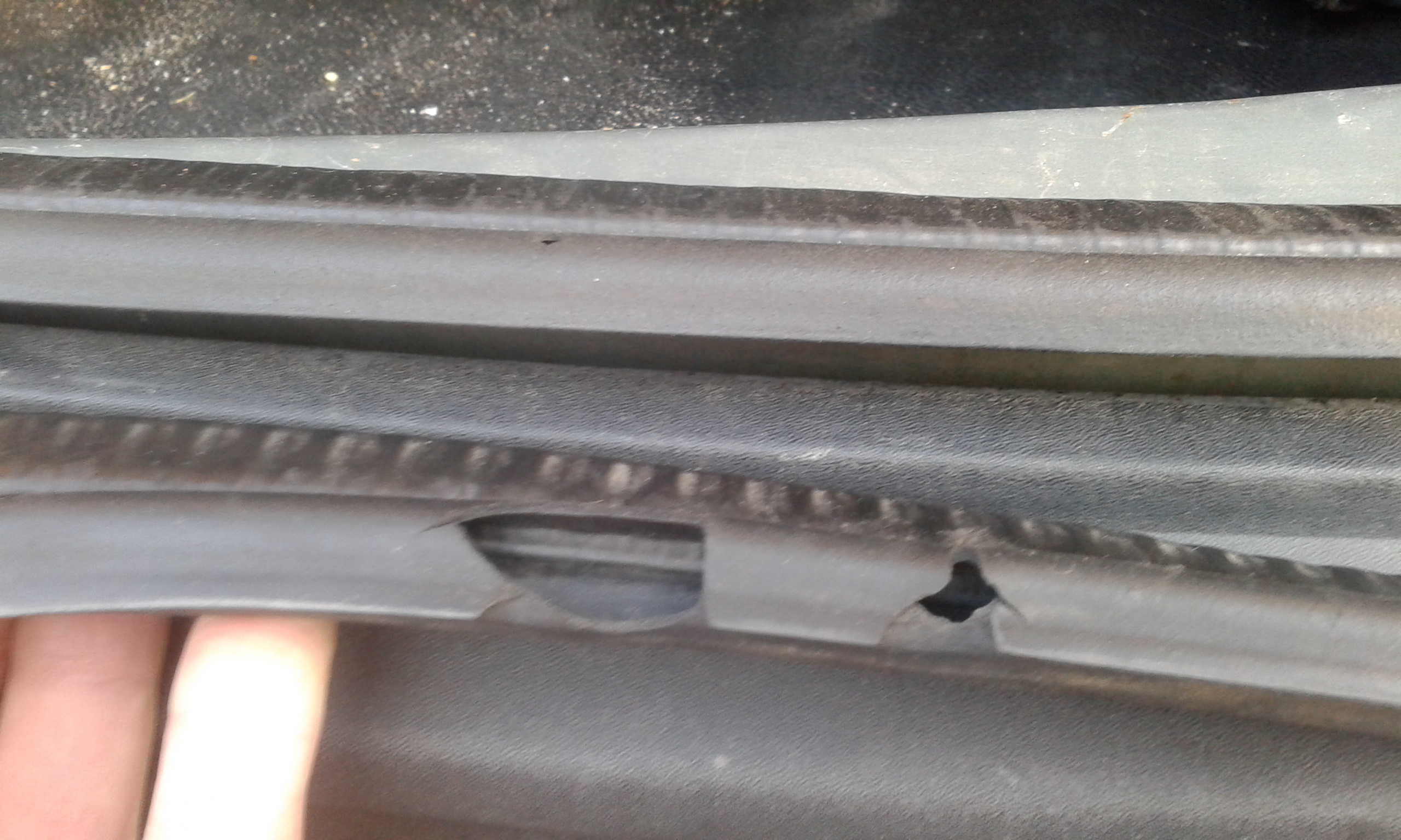

Oprocz tego zamontowane zostaly uszczelki lewej tylnej szyby i bagaznika. Prezenty od Jaremy _O_
No i jeszcze parę drobiazgów, ale o tym później.

Oj tam bez przesady parę kabelków 8)7 ale węzeł gordyjski to dobre określenie :lol: wg mojej skromnej opinii z tymi lampami mu znacznie lepiej :Y

Zdecydowanie lepiej wyglądał z nowymi lampami :)

nowsze lampy są jak sl299, większości się podobają ale większość nie zawsze ma racje :P
poza tym tak wyszedł z fabryki i właściciel zadowolony :D

Manwe pisze:nowsze lampy są jak sl299, większości się podobają ale większość nie zawsze ma racje :P
Bo sl299 są ładne :P lampy ph1 też, ładniejsze od axo i valeo :)
Przez ułamek sekundy prezentuje się ładnie, ale przydałaby się jakaś fotka :W

Na początku bardziej podobały mi się lampy Phase 2. Potem nastąpił etap, że po prostu nie przeszkadzały, a w końcu dojrzałem do zmiany i nastąpił powrót do korzeni :)
Poza tym dziś z Manwe testowaliśmy je po zmroku i muszę przyznać, że kapitalnie świecą. A to nie są nowe sprzęty. Jedna jest z 1986 a druga z 1987 (AXO i SEIMA). Przepolerowałem jedynie klosze, a odbłyśniki zostawiłem takie, jakie były. One po prostu się nie zużyły.
Wydech o dźwięku "dartej szmaty" to miły prezent od firmy. Ale dziwnie się czuję z takim generatorem hałasu zamontowanym pod autem :mrgreen:
