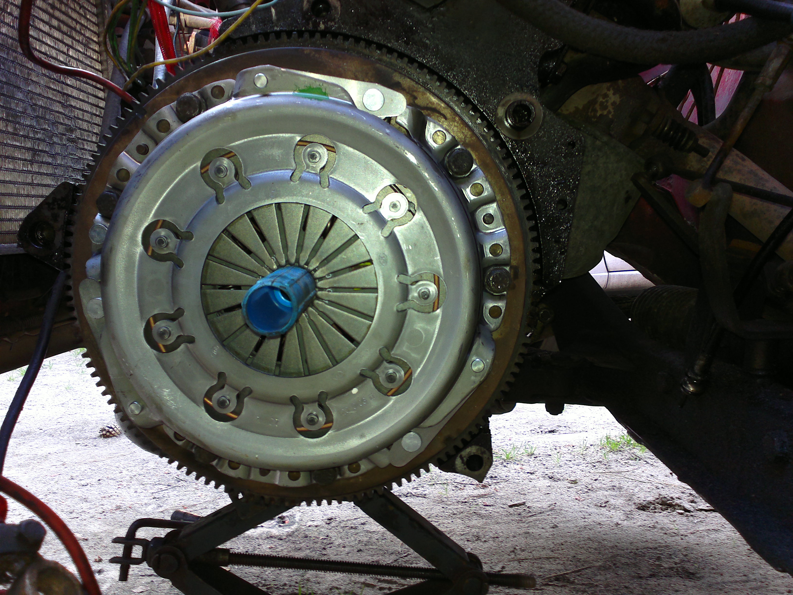

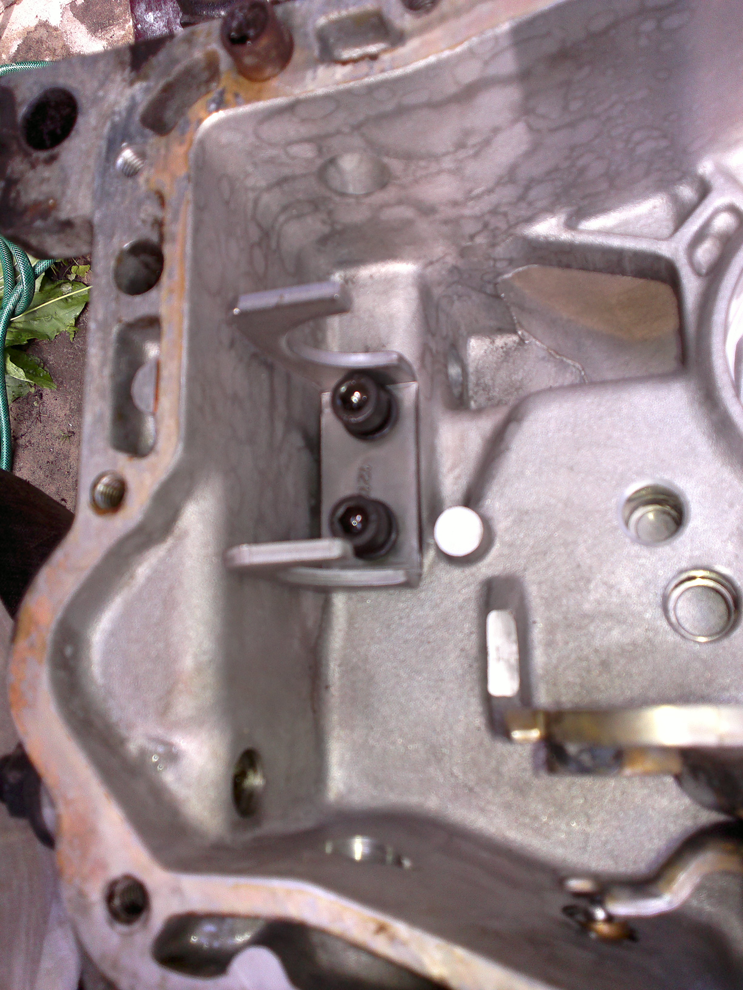

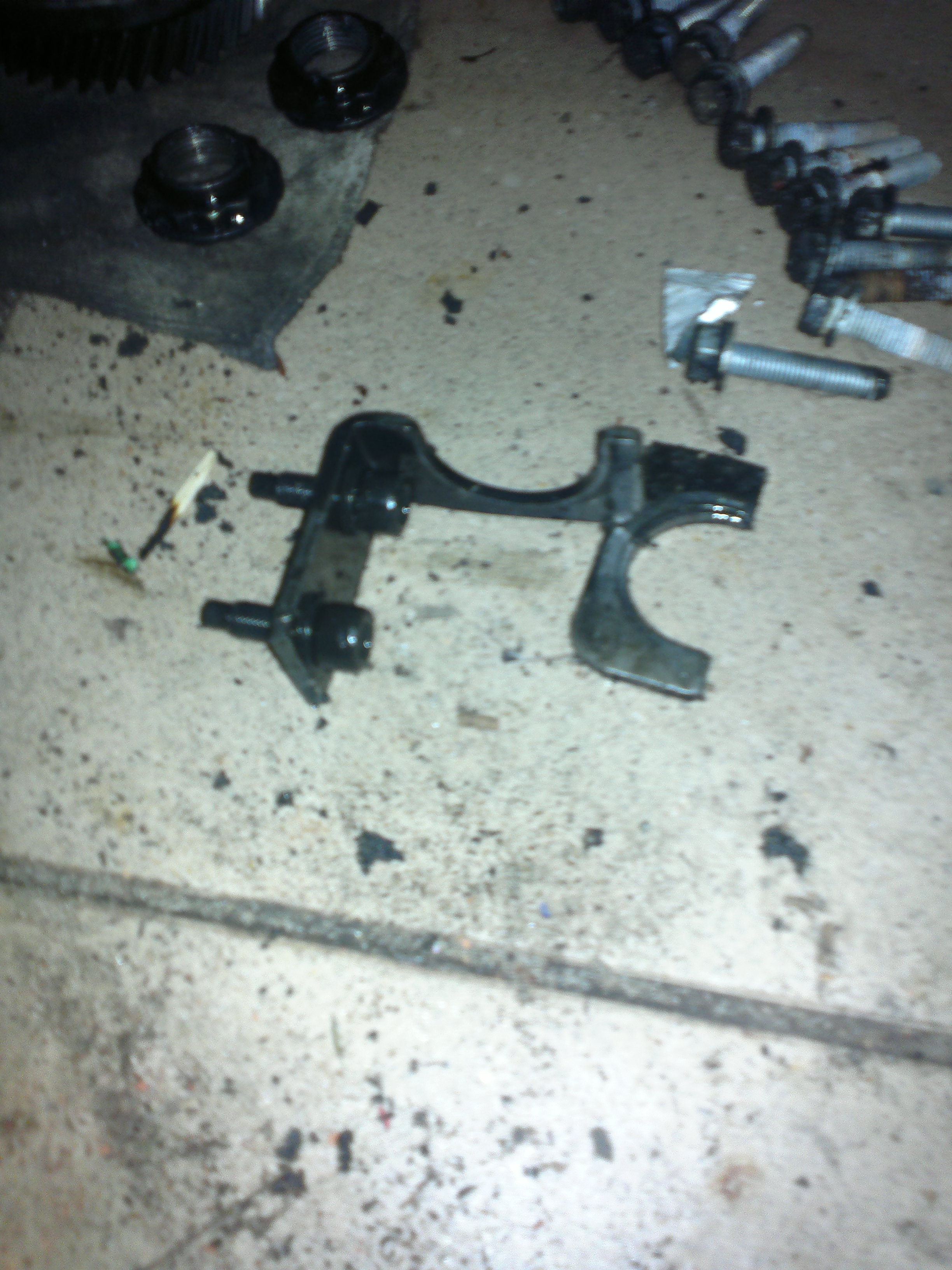

W ubiegłe lato drążek zm. biegów który przesuwał się w prawo tak jakby by był jeszcze przynajmniej 9 bieg i rozerwana osłona półosi która dała o sobie znać na zlocie PKP skłoniła mnie do postawienia auta na kobyłkach.
Przyczyną tak dziwnego skoku dźwigni zmiany biegów była pęknięta blokada przesuwnika w skrzyni biegów, przy okazji przeglądu skrzyni, wymienione zostało sprzęgło LUK i uszczelniacze wodzików w skrzyni. Maglownica( regenerowana Lauber) pamiętająca jeszcze czasy 205 CT poleciała do kosza, w zamian trafił magiel ze wspomaganiem, pompa polecała w miejsce paska osprzętu a przewód ciśnieniowy dopasowany został do nowego umiejscowienia pompy. Wspomaganie działa, były mniejsze i większe problemy, ale zostały rozwiązane.Oczywiście drążki, końcówki kierownicze i osłony gumowe zamontowane zostały nowe.
Elektryka silnika wymagała całkowitej wymianie, zmęczone przewody zastąpiły świeże.
Kompletny rozrząd zagościł po drugiej stronie silnika INA, DAYCO
Osłony przegubów smarkające smarem wewnętrzną część felg wymieniłem na nowe, przeguby mimo przebiegu bez luzów.
Na zwieńczenie pracy wymieniony został olej millers 10w40 EE i wszystkie filtry KNECHT-a.
Od tamtej pory pokonuje kolejne tysiące kilometrów, bezawaryjnie i bezpiecznie wożąc m.in. naszą córeczkę
