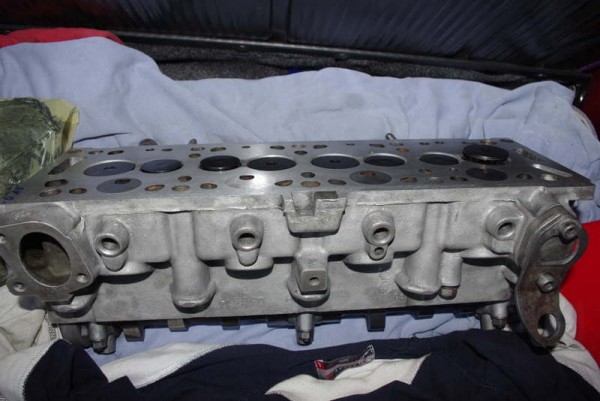

Z nowości dla niewtajemniczonych wyjeżdżając w Polskę na zasłużony urlop w wakacje wydmuchało nam uszczelkę głowicy, z braku śladów na niej głowica została sprawdzona na szczelność, dla świętego spokoju... Głowica została splanowana, zawory dolotowe i wydechowe zostały wymienione na nowe bo stare były już zbyt cienkie,gniazda zaworowe obrobione, prowadnice i uszczelniacze też, luzy zaworowe ponownie ustawione wszystko złożone do "kupy".Auto ponownie stało się bezawaryjne .
			-  Przygotowana głowica
