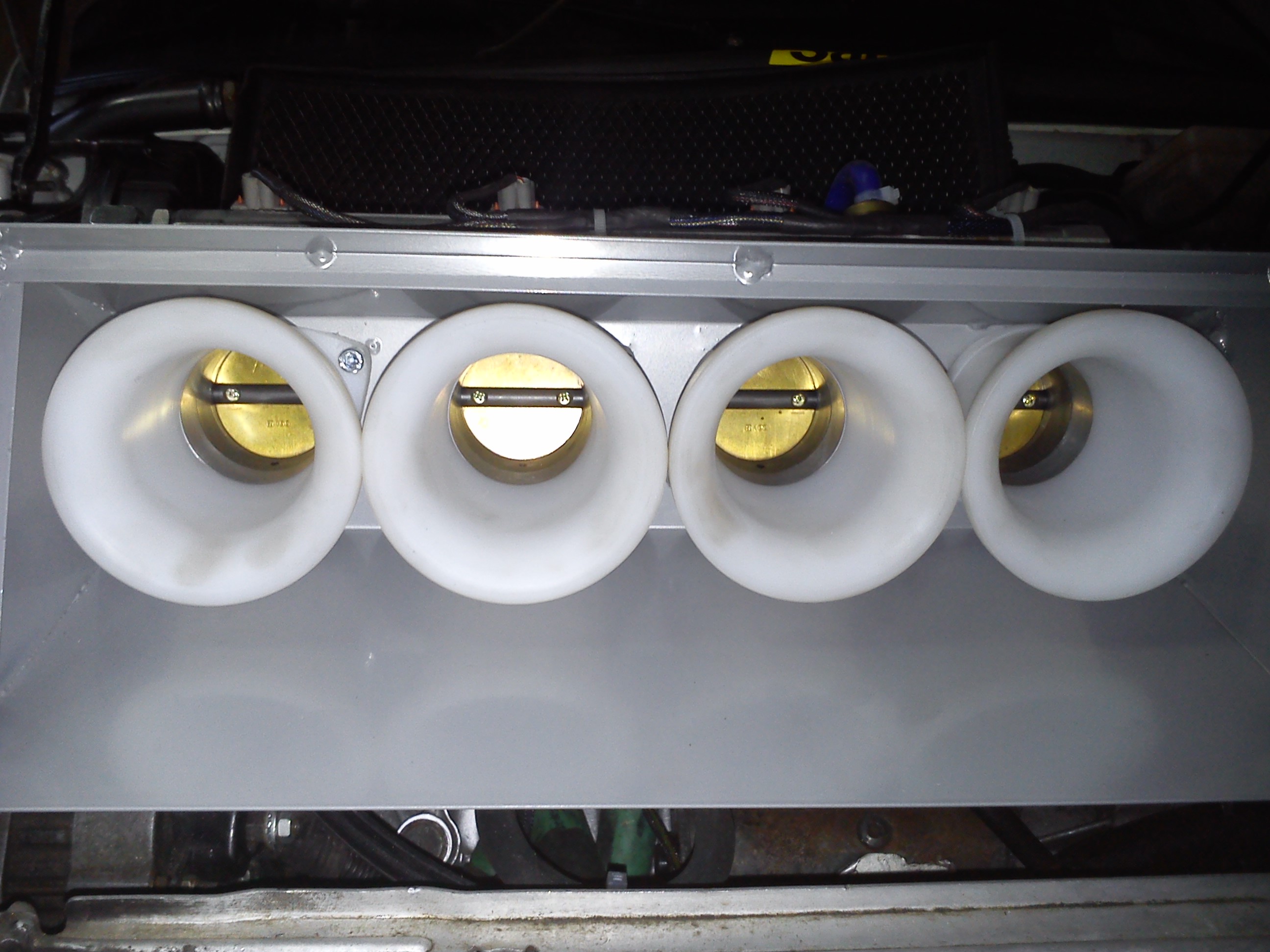

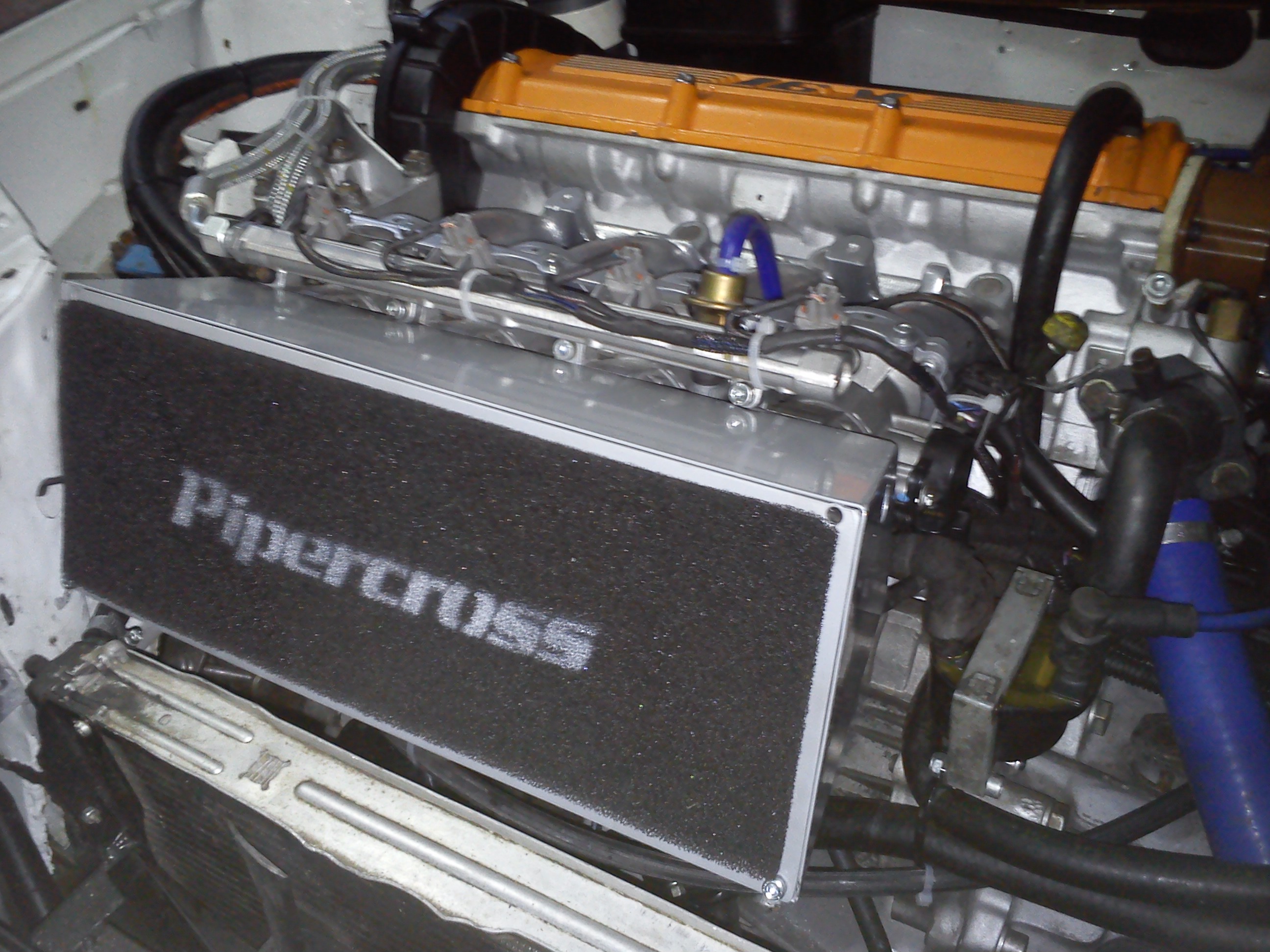

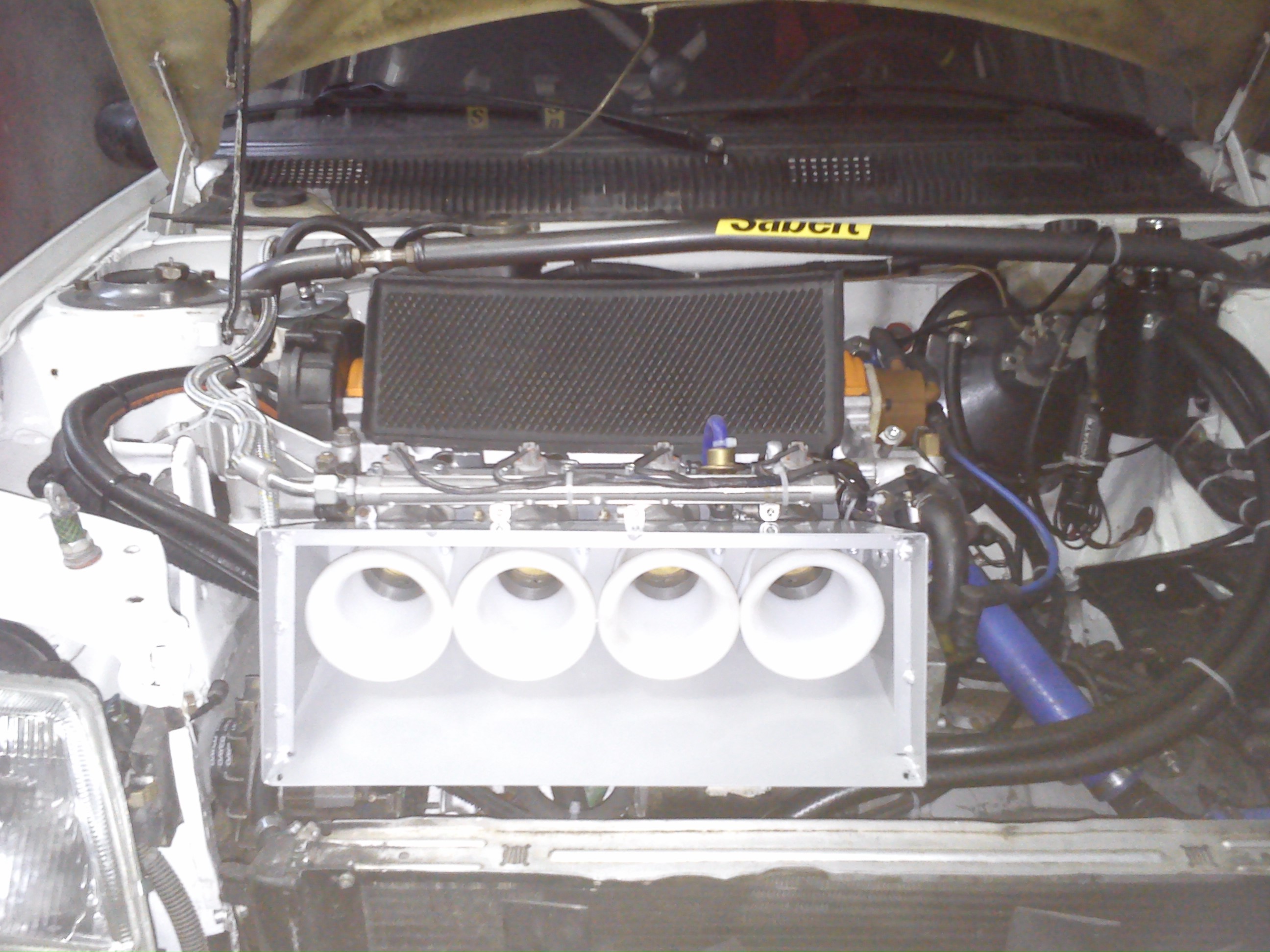

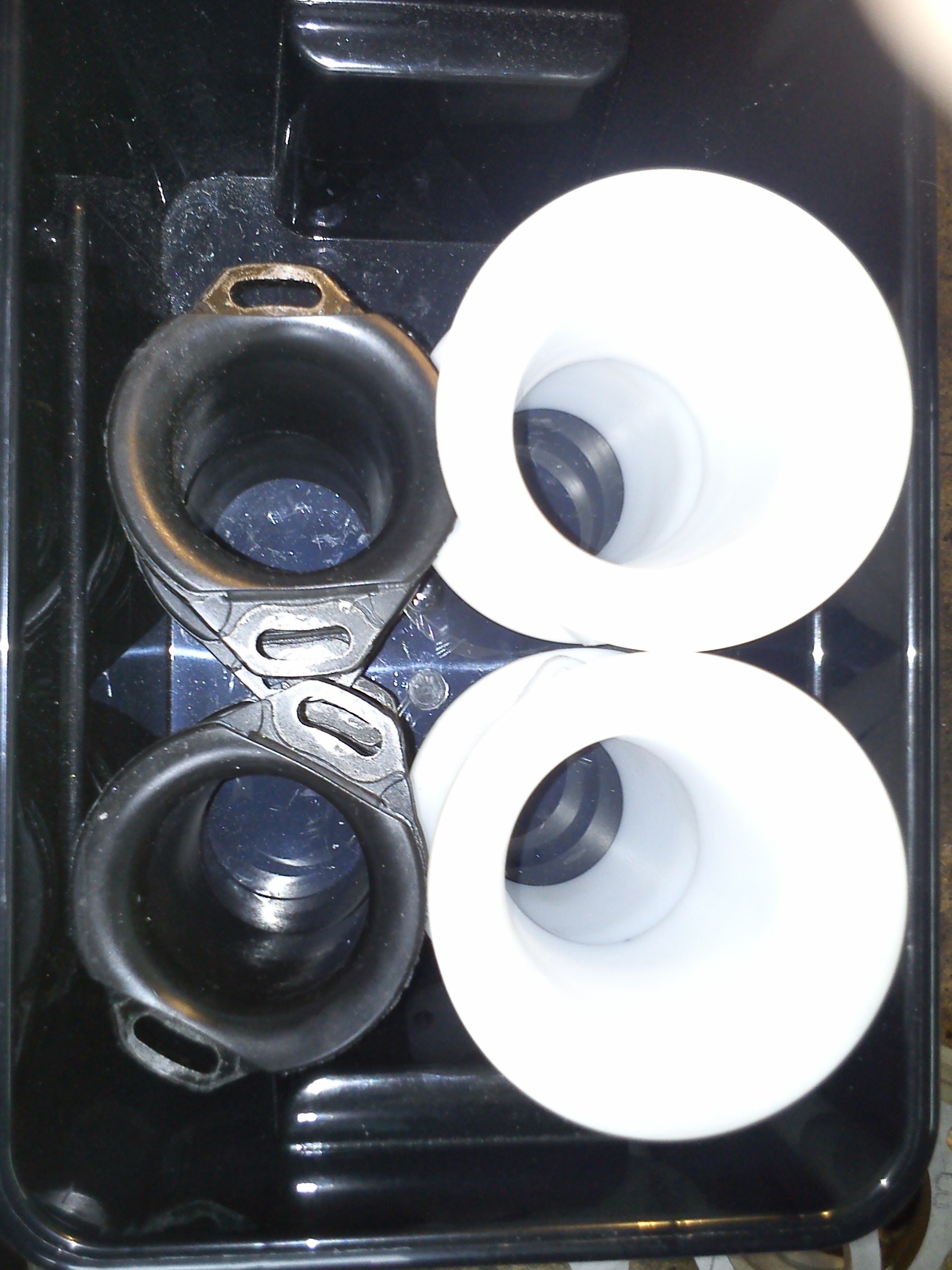

Wiec czekam na szperunek:D
Malu update:
wjechaly nowe traby, nowy airbox,nowy wydech.
Wydech do ukonczenia bo konczy sie aktualnie w okolicach belki 100% przelotem glosnym jak skur***yn. szukam czegos na koniec o srednicy wew ok 58mm.
Malu update:

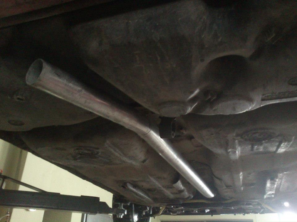

Reg z moto. Cisnienie na listwie to 3 bar . Wtryski leja na pol gwizdka, wydajnosc ok 360. Dam foto wydechu jak wejde pod auto

Wydeszek wygląda imponująco
czyli jednak nie dajesz żadnego rozprężnika?
