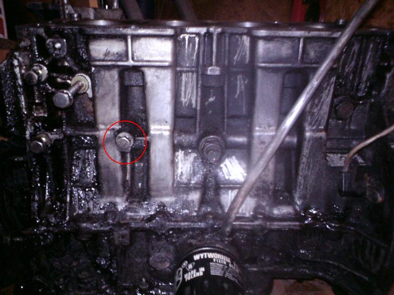

właśnie zabrałem sie za czyszczenie silnika i napotkałem pewną śrubę i nie wiem do czego ona jest ??może na wiązka kabli które idą do alternatora??

czujnik spadku cisnienia oleju.

moralez a czujnik ciśnienia oleju to nie ten obok bardziej na środku bloku, bo to jest jakas sruba O.o, zajrze do swojego zaraz to powiem.
Edit:
Zajrzałem nawet cyknąłem foto proszę :
tam powinien być ów haczyk to podtrzymywania kabli od alternatora.

też mi sie tak wydaje,na czujni to nie wygląda,był bym bardzo wdzięczny
Ok wielkie dzieki,czyli tak jak myślałem

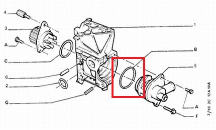

No i znowu mi pluje płynem, ciężko dojść dokładnie skąd on cienknie, i to całkiem mocno. Zrobiłem zdjęcie skąd kapie, równie dobrze może tylko spływać po tym.
Jest to tuż pod rurą którą dochodzi płyn z tyłu bloku silnika, to jak by obudowa tej rolki co podtrzymuje silnik ?? Na odcinku dom -> praca -> dom wypluwa ze zbiorniczka wyrównawczego cały płym gdy rano zaleje pod max.
Ps. Czy moze to cieknie stad ??

Chyba miałem podobny wyciek
http://forum.peugeot205.pl/viewtopic.php?f=4&t=16276
Zamówionego oringu nie dostarczyli, więc skończyło się na siliconie pod króciec cieczy chłodzącej. To załatwiło problem.

Edytowałem post w tym samym momencie co odpowiedziałeś, chyba będzie właśnie to !! Dzięki dzikson
edit.
dzikson czy trzeba zdejmować kolektor ssący żeby zdemontować ten kruciec czy też śruby do niego są w miarę dostępne, nie mogę teraz sprawdzić u siebie bo 205 zostawiłem na drugim końcu miasta u brata.
edit.

Mialem podobnie ale mi ciekl ten oring miedzy korpusem a blokiem, zaznaczony na rysunku litera C. Zeby odkrecic ten korpus jest duzo zabawy, trzeba zdjac pasek rozrzadu i odkrecac sruby czesciowo z gory (dojdziesz do 3) a czwarta z kanalu najlepiej. Krocca nie trzeba odkrecacale ja mialem odkrecona lape silnika (z innego powodu) to jakos doszedlem, nie wiem czy to jest konieczne-choc w sumie odkrecic lape i podeprzec silnik jest latwiej niz babrac sie z kroccem ssacym i uszczelkami pozniej.
Chyba ze chcesz tylko ten krociec od weza zdjac, ale ja radzilbym wymienic obydwa o-ringi bo jak cieknie jeden to pewnie niedlugo zacznie i drugi

Chodzi Ci o oring pompy wody ?? Jeżeli tak to wymieniałem go 3tyg temu podczas wymiany kompletnego rozrządu.
Właśnie skończyłem uszczelnianie tego króćca, oczywiście w aso, ani innych sklepach nie mieli, uszczelki takiej, wiec poszedł silikon, poprzednia uszczelka była lekko pod parciała, i ślimak w króćcu był cały w rdzy, wiec to pewnie tedy, okaże się jutro w trakcie drogi do pracy.
