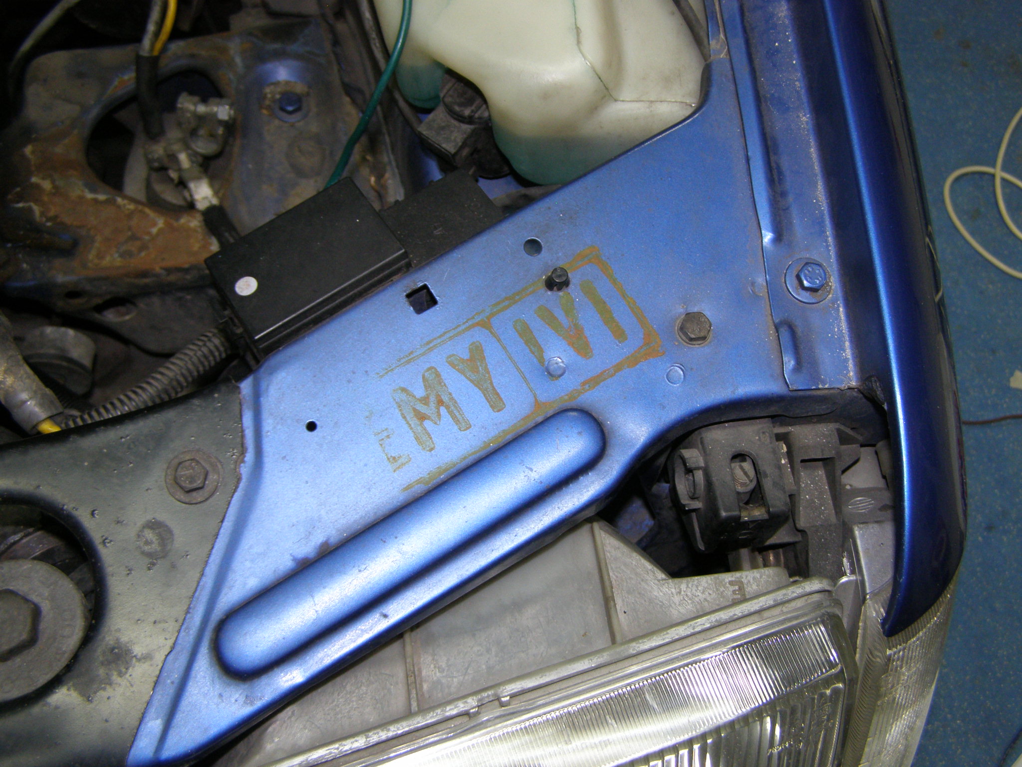

odnośnie koloru mój jest miami blue,jakby trochę bardziej niebieski chociaż zdjęcia bywają mylące,kod lakieru EMY-załączam foto

zdjecia wiadome jak to zdjecia nieoddaja tego koloru ja niestety niemam na pasie kodu lakieru
 zobaczymy niemam zbyt dobrego aparatu kolor mi wygląda taki jak twój

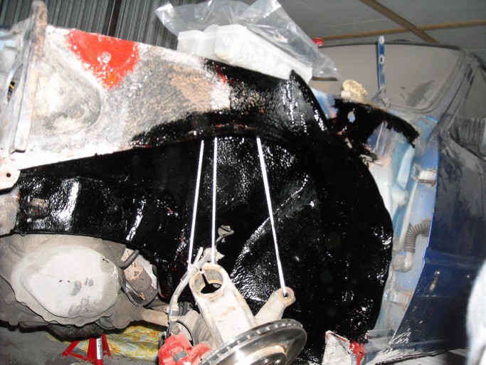

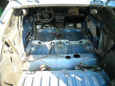

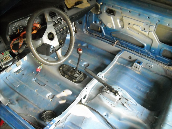

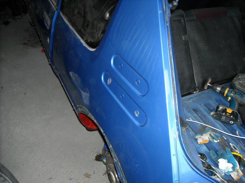

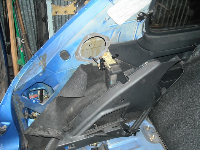

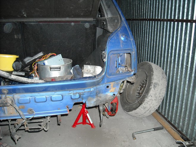

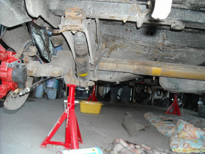

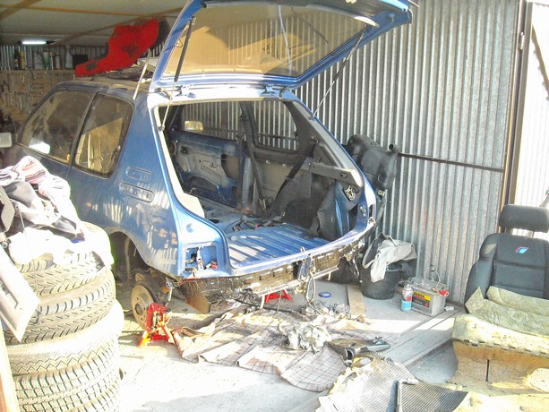

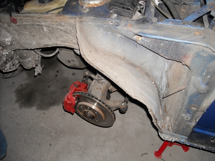

a Więc tak ciagle coś wychodzi nowego do zrobienia ale prace trwają:

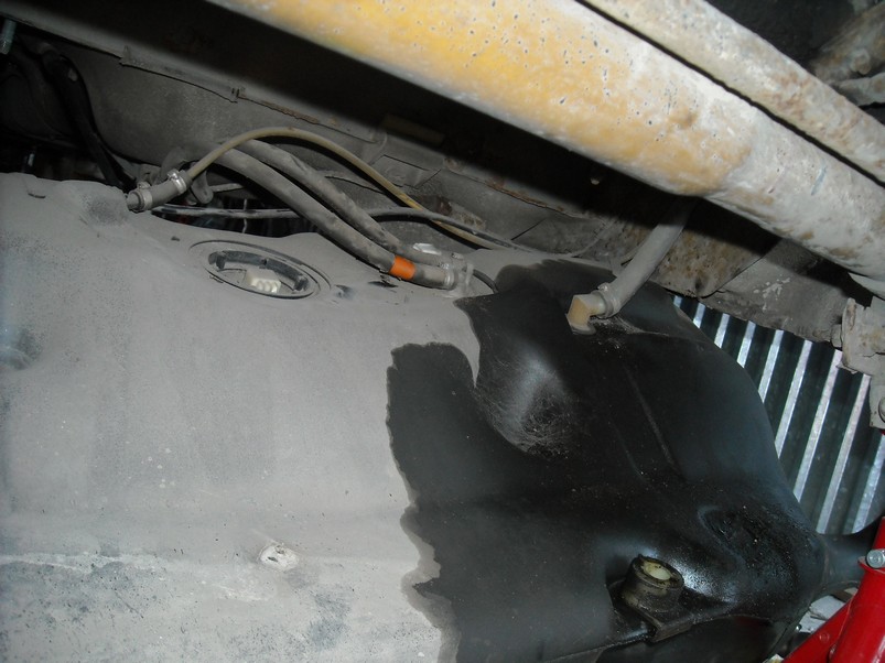

Bak opuszczony przyczyna sączenia zlokalizowana i usunieta

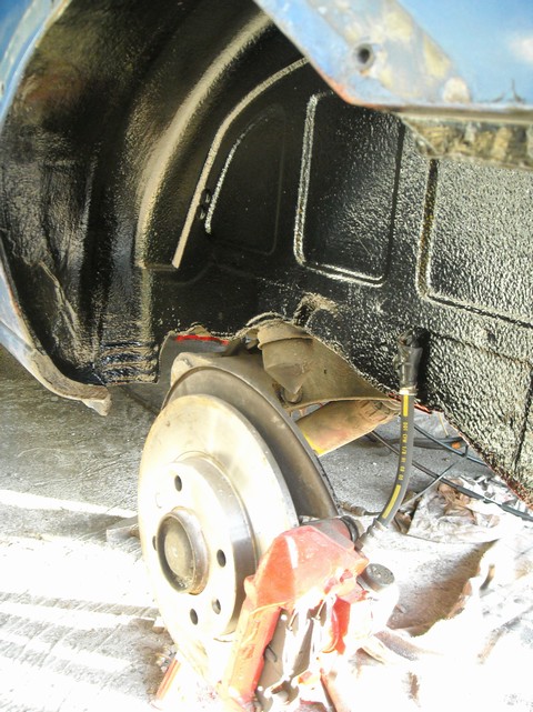

przy okazji podłoga pomału czyszczona w każdym zakamarku i przygotowywana do konserwacji:)
przewody hamulcowe wszystkie zdemontowane czekają już nowe na montaż

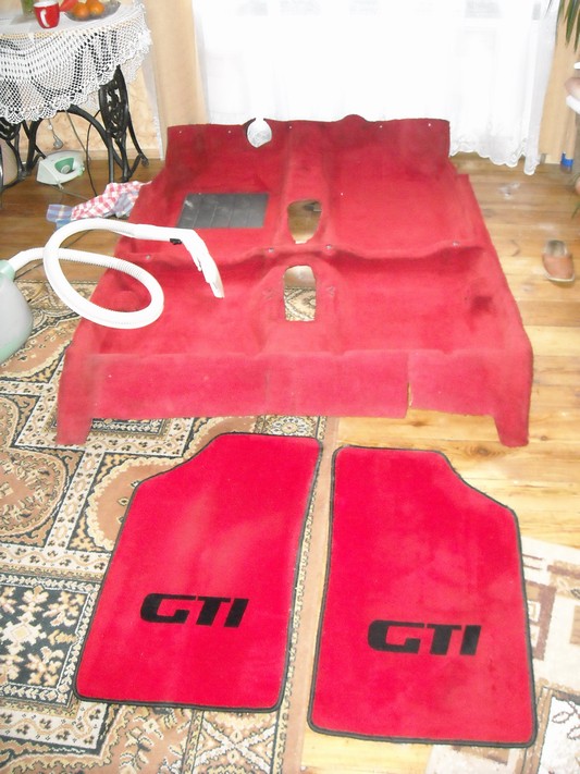

Wnętrze całe zdemontowane z tego co widziałem to chyba pierwszy raz to robiłem wszystkie śruby orginalne nic kombinowane tapicerki pościagane cieżko było sie dobrać do tego tak mocno siedziały wszystkie kołeczki igła tapicerka jak przyklejona siedziała półeczki drzwi śruby nienaruszone aż wierzyć sie niechce że sie nikt do tego niedobierał
Zawiecha przednia złożona --zostały tylko wachacze do wymiany na nowe i bedzie całe jak nowe:)
Póki co zostaje narazie silnik fabryka 1.9 odpalony pięknie pracuje:)wymieniony olejek filtry płyny rozrząd i inne duperelki:)silnik Mi16 bedzie czekał na lepsze czasy i generalny remont bo niestety go potrzebuje

kilka kolejnych fotek z przeprowadzonych dzialań
