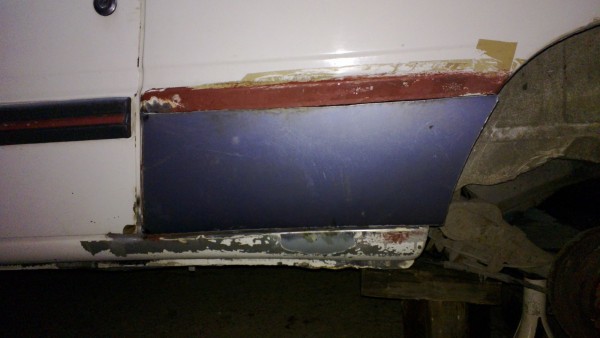

Dobra, w końcu pogoda i czas pozwoliły co nieco popracować z PUG'iem.
Z racji wszechobecnej w Polsce wody, postanowiłem pomalować minią miejsca gdzie jest goła blacha, gdyż autko stoi na świeżym powietrzu.
Wstawiam zdjęcia, wszystko na nic widać:)
Za reperaturke, posłużył odpowiedni fragment drzwi z forda mondeo:)

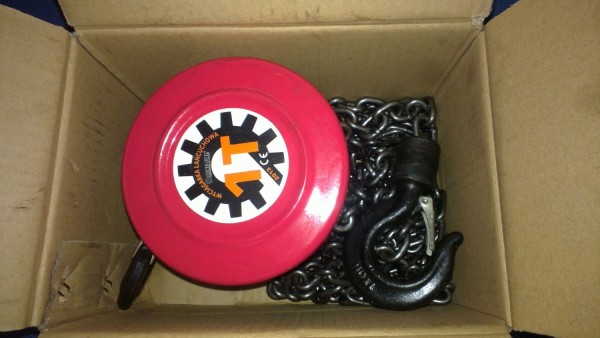

W międzyczasie przyszła moja monster wyciągarka do silnika:)
Re: Biały Peugeot 205 1.4 Accent
: 18 maja ndz, 2014 1:39 pm
autor: dzikson
Widzę konkretna robota z metalem, mam tylko jedno spostrzeżenie. Oryginalnie, w rejonie który zaznaczyłem na Twoim foto jest odprowadzenie wody. Nie wnikam, skąd się ona bierze w tej rynience, ale zapewniam, że gdy zachciało mi się ten odpływ zasklepić, szybko tego pożałowałem, bo woda zaczęła tam chlupać i wychlapywać się na wykładzinę.
Czy w tym rejonie zostawiłeś jakieś odprowadzenie wody?
: 18 maja ndz, 2014 2:05 pm
autor: pyzio_dawca
Wiesz co, w miejscu tej łatki była jedna wielka przerdzewiała dziura, więc nawet nie pomyślałem, że mogło tam byc jakieś odprowadzenie. Może pod patrze jak jest w drugiej strony, ale nie kojarzę tam czegoś takiego. Byłby ktoś w stanie zrobić jakieś foto, takiego odprowadzenia? Byłbym bardzo wdzięczny:D
Dzięki za spostrzeżenie, zupełnie mi to umknęło:D
: 18 maja ndz, 2014 2:14 pm
autor: dzikson
To odwodnienie niekiedy się zapycha, a wtedy gromadzi się tam błoto i stoi woda - ot i masz przyczynę, dla której przerdzewiało.
Myślę, że ten niewielki, podłużny otwór znajdziesz łatwo po drugiej stronie.
Warto też zwrócić uwagę, aby przez to odwodnienie woda finalnie wydostawała się na zewnątrz auta, a nie wpadała w zamknięty profil progu.
: 18 maja ndz, 2014 2:21 pm
autor: pyzio_dawca
Czyli, musi być niewielki otwór w środku, i dodatkowo w progu od spodu, żeby woda która do niego wpłynie ze środka auta, wypłynęła na zewnątrz? Dobrze myślę?:)
: 18 maja ndz, 2014 3:54 pm
autor: dzikson
Wręga, pod którą podstawia się podnośnik, ma co pewien odcinek zgrubienia i tam własnie wyprowadzone są odwodnienia z profilu progu.
