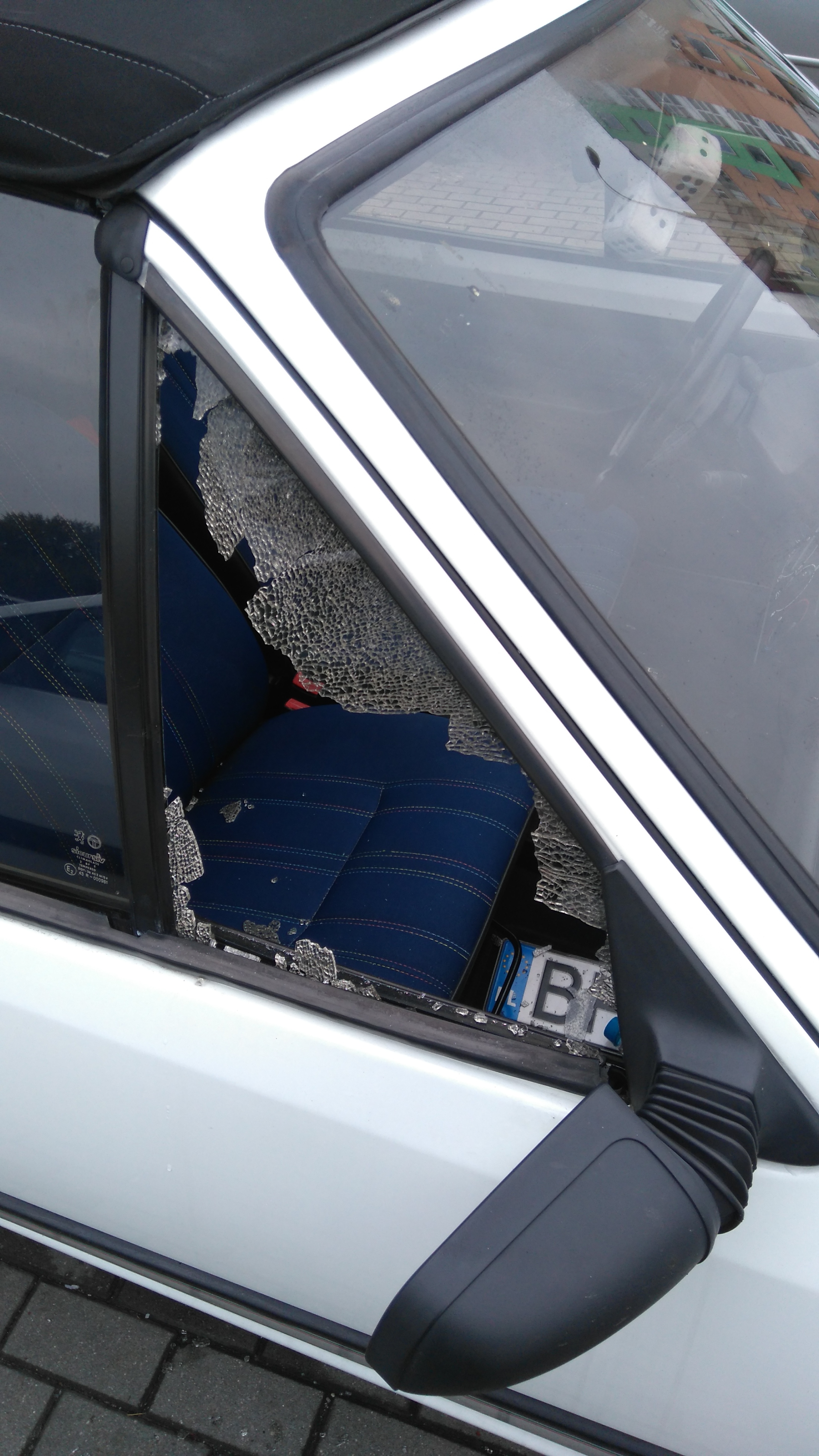

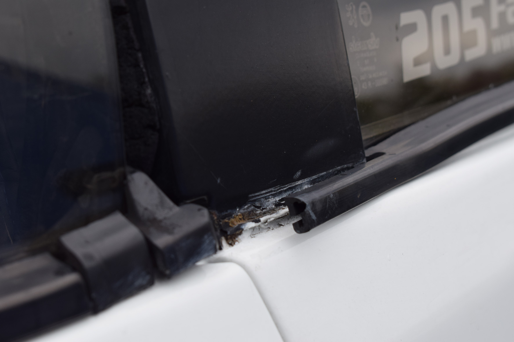

Ktoś chciał bardzo moje radio. Nie udału mu się wyrwać, to zajumał sam panel.
Skok stulecia.
To kupię tę szybkę, ASAP.

No masakra! Dobrze, że debil nie wpadł na pomysł żeby dach pociąć!

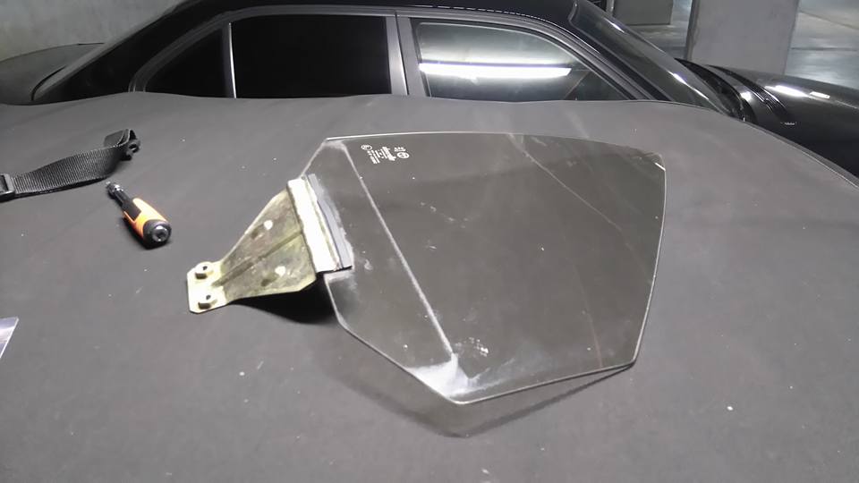

Kupiłem szybę, nie ukrywam, że gdyby nie to forum, to guzik bym znalazł.
Podpowie mi ktoś, jak wsadzić nową szybę?
Próbowałem sam, ale wolę niczego nie zepsuć i zapytać - a nóż ktoś ma jakiś dobry sposób.

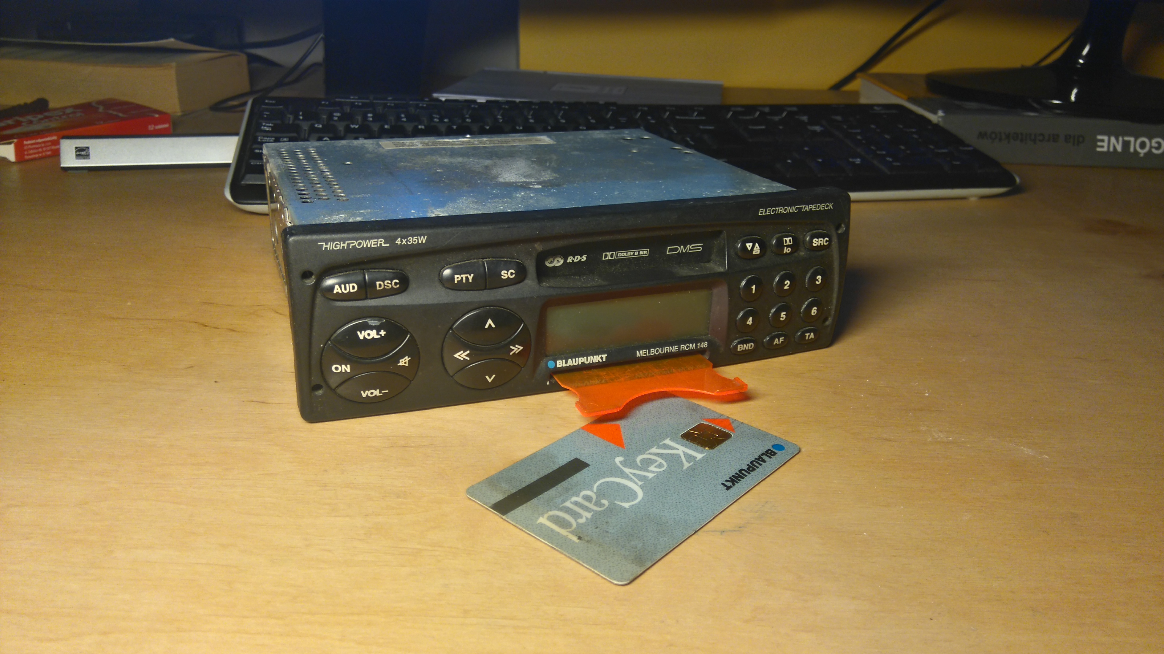

No, moim znajomym zrobiło mi się smutno, bo wiedzą, jak uwielbiam to auto, dlatego dostałem spóźniony prezent i na uro :)
Blaupunkt Melbourne, bursztynowe podświetlanie i kasety, dla mnie bomba i myślę, że dobrze będzie wyglądać.
Trzeba też przyznać, że zabezpieczenie antykradzieżowe jest po prostu genialnie absurdalne, popłynęli koledzy Niemcy :D

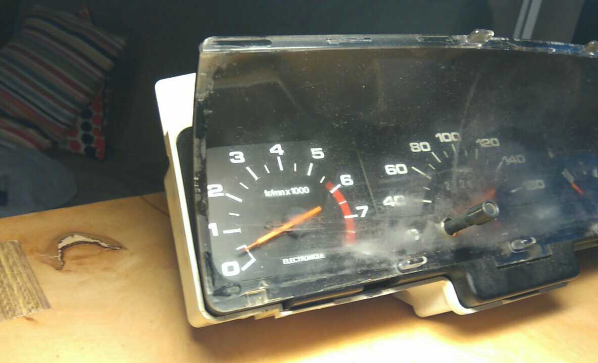

Zakupiłem również takie cudo. Długo myslałem nad zmianą dzaszka, żeby mieć licznik z obrotkiem, ale zdecydowałem, że zachowam w oryginale i kupie taki.

Zabezpieczenie radia świetne :D Jeśli dobrze rozumiem, w razie zgubienia karty nowej nie da rady wyrobić? 8)7

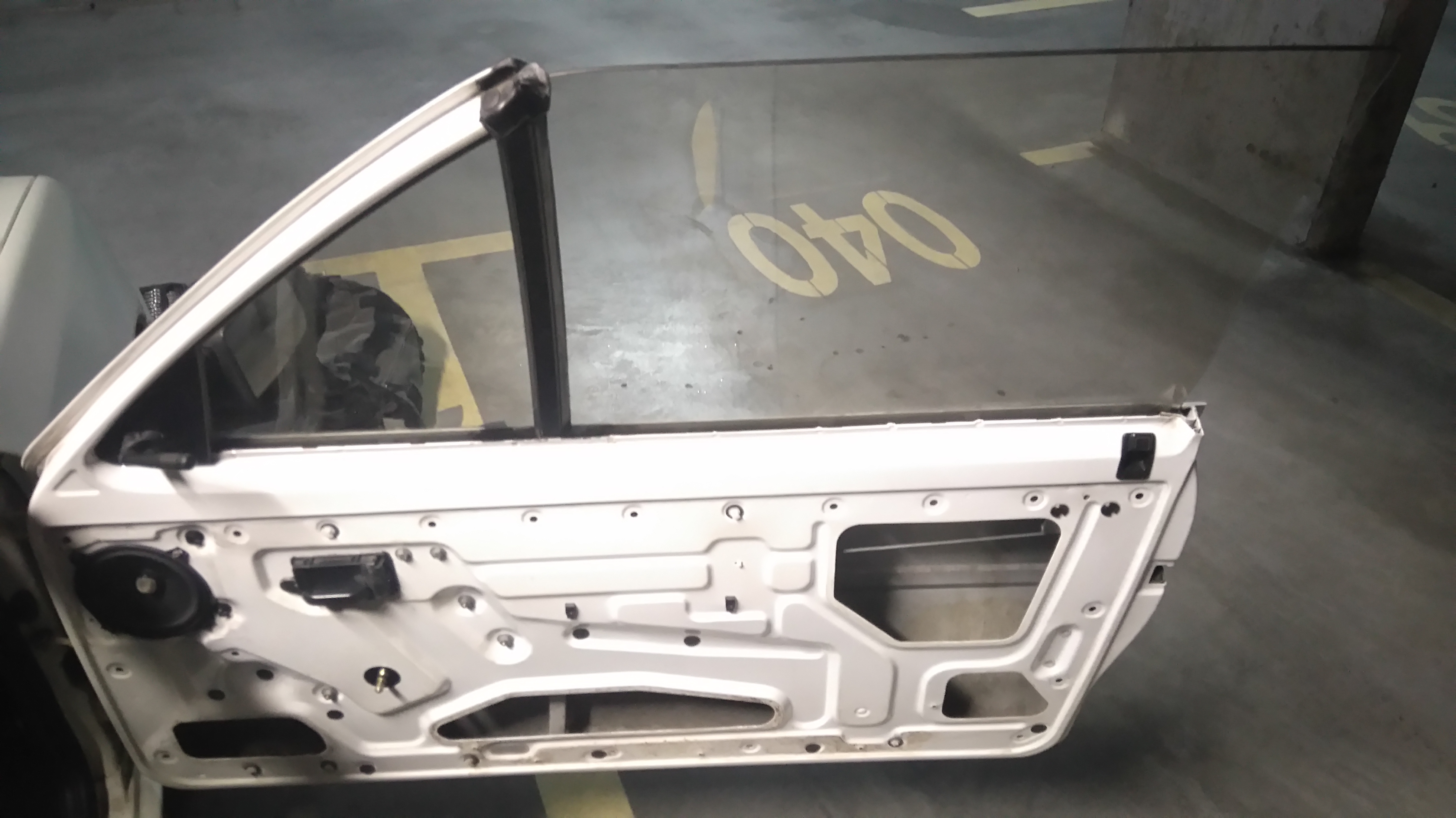

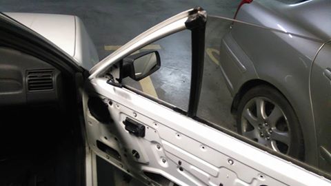

Wymieniłem szybę. Myślę, że nie ma mniejszości, której nie obraziłem podczas tej czynności. Tak wypalcowanej szyby nigdy nie widzieliście.
Żeby wymienić szybę, trzeba zdjęć obicie drzwi, wyjąć mechanizm podnoszenia szyby, wykręcić szybę dużą i ją wyciągnąć, albo jak ja, zablokować taśmą na górze. Potem przez ten duży otwór na dole trzeba ją włożyć i wcisnąć w uszczelkę. Fajna robota.

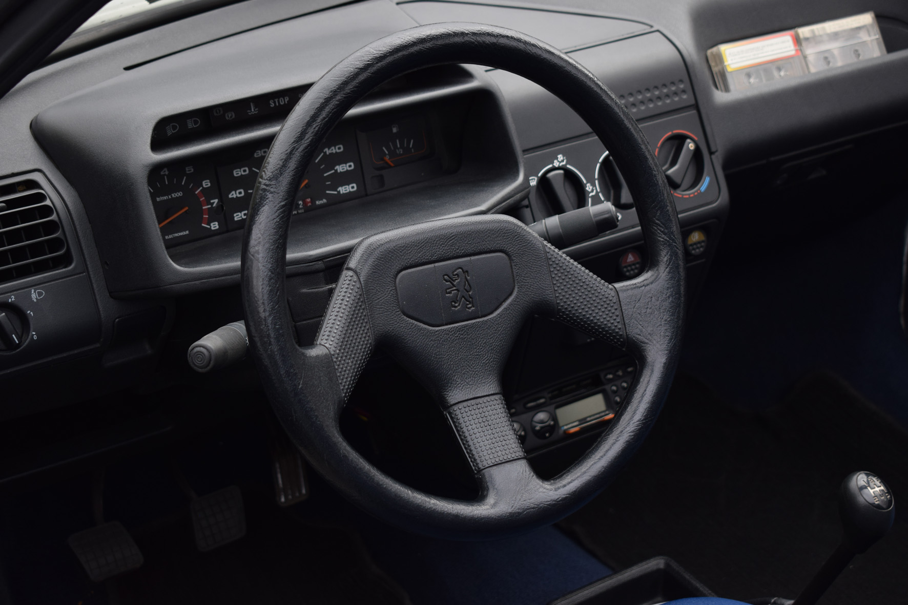

Poza tym, wleciała biała blenda, by popular demand. Nie byłem przekonany, ale chyba tak lepiej.

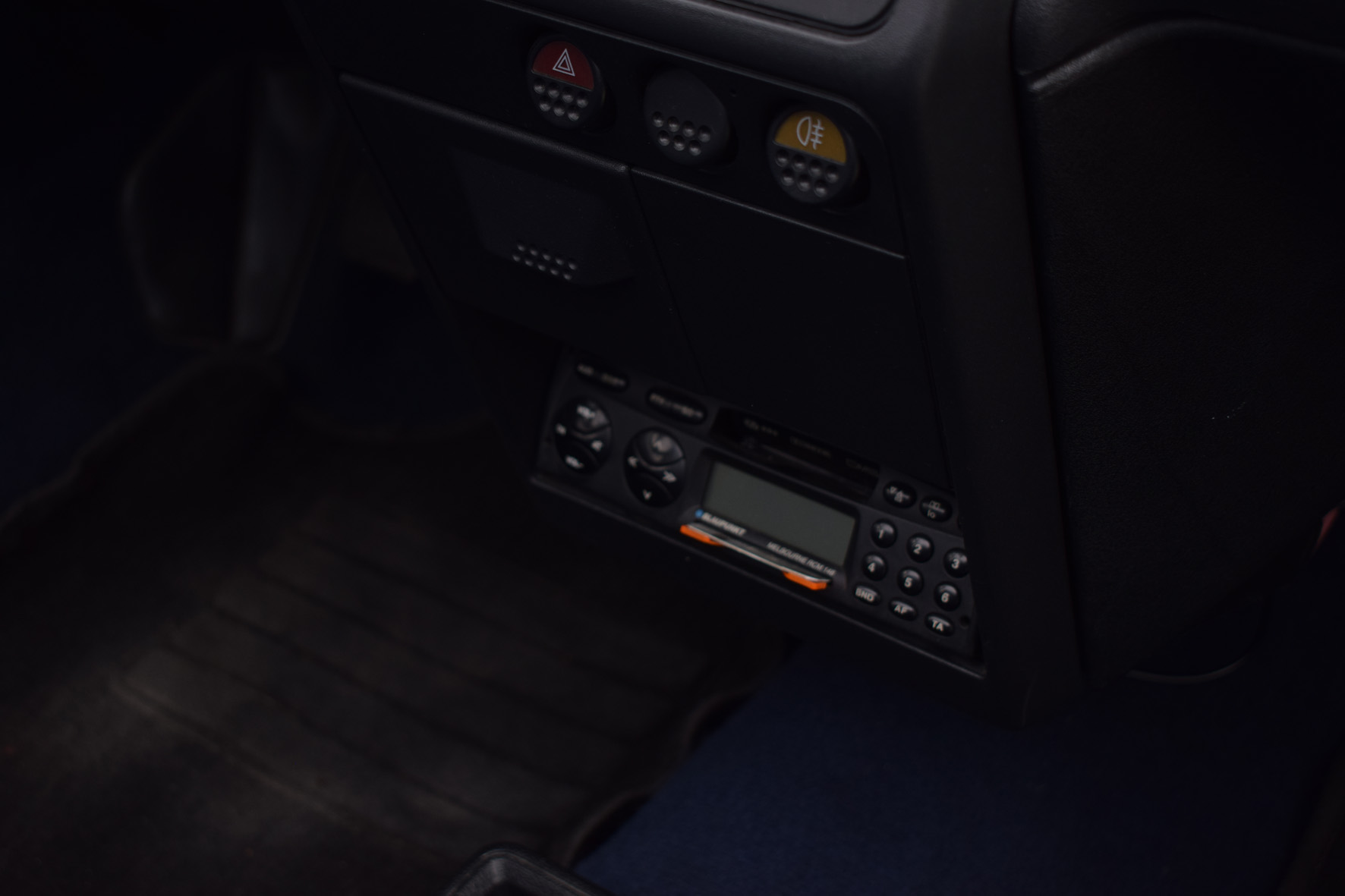

Po tym jak mi złodzieje zajumali panel od radia i uciekli żyć na Kajmanach z odsetek, zamontowałem w zamian Blaupunkta Melbourne, kaseciaka. Moim zdaniem ładnie się komponuje i pasuje do wnętrza. Blaupunkty mają fajny ficzer w postaci możliwości podłączenia kabla do AUXa, więc nic więcej mi nie trzeba.
Próbuję bezskutecznie uruchomić licznik z obrotomierzem. Nie chciałem zmieniać daszka, ale mam teraz taki pierdolnik w nim samym i z nim samym, że nie wiem czy nie zmienić na zegary z XSa.

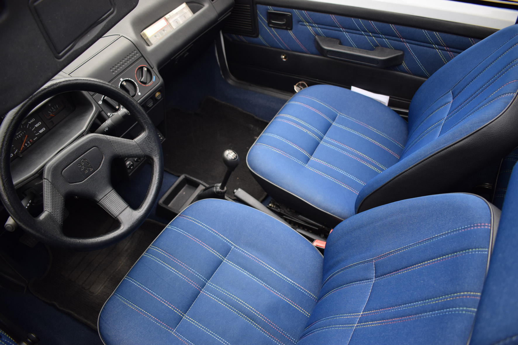

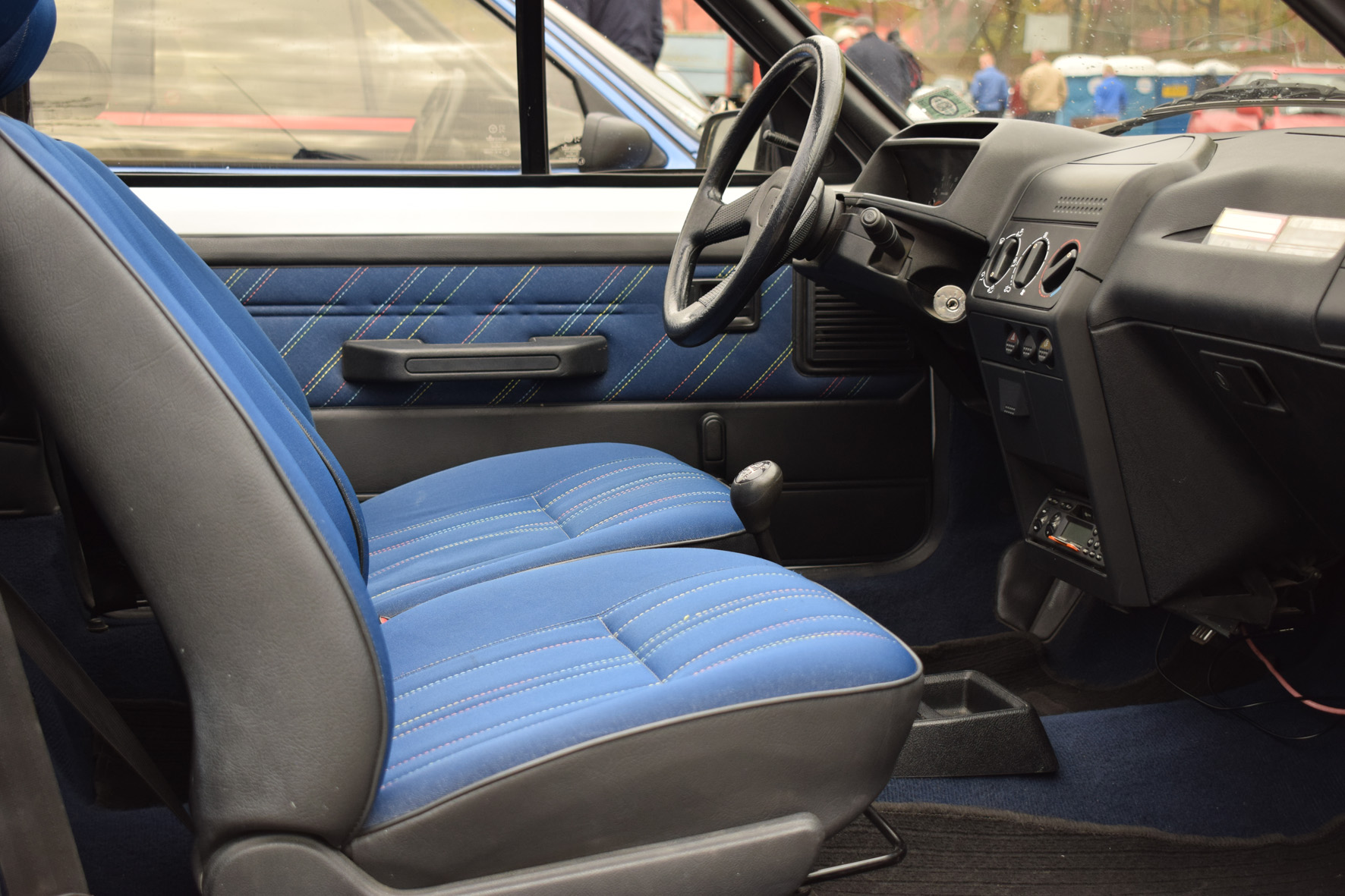

Wklejam też parę zdjęć wnętrza. Chyba najładniejsza i najlepiej zachowana część tego egzemplarza. Świetny pomysł z tą dżinsową tapicerką mieli te nasze Żabojady. Mam nadzieję, że zostaną nieporwane i w takiej dobrej kondycji jeszcze długo. (Jest jakiś skuteczny sposób, żeby im przedłużyć żywot?)

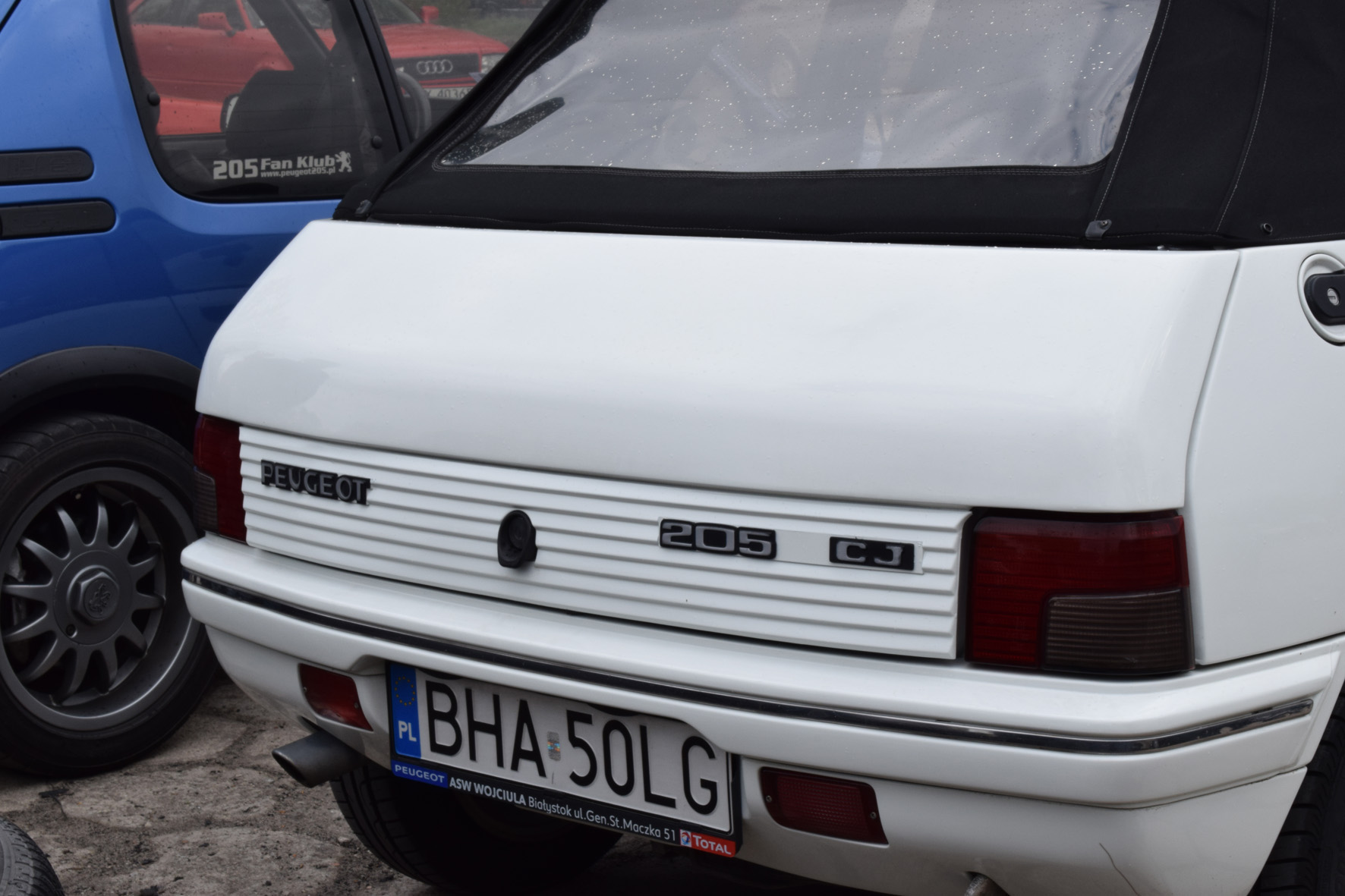

Obydwie mam takie ładne. Pięknie odstają jak się jedzie więcej niż 40 km/h

#denimlife
#denimlife
no jak tu się na niego wkurzać

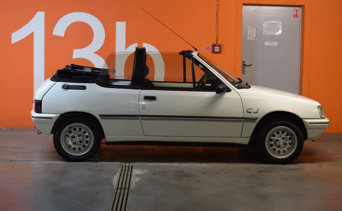

Po takim opisie zapowiadał się horror zdjęciowy, a tu takie cudo, że dech zapiera :shock:
Indi, to naprawdę ładne 205, mimo, ze dachu ni ma :wink:
