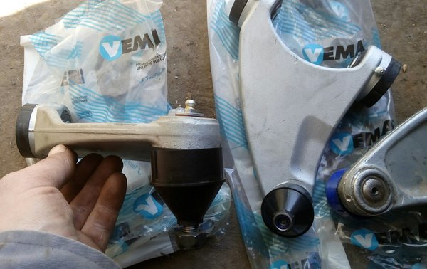

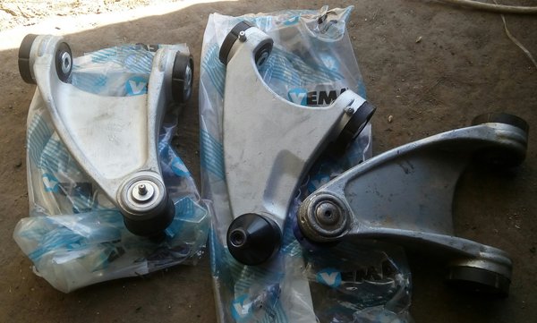

				Włoscy inżynierowie mają poczucie humoru, wymianę górnych wahaczy przewidzieli co każdą wymianę oleju.
Poduszki, bardziej łożyska niż poduszki, rozebrane i grubo nasmarowane smarem a nie jak to zrobiła fabryka. Dołożona kalamitka w gałce i dopompowane smaru.  Zobaczymy ile to teraz pojeździ.  Jak się zmobilizuję to pomyślę nad zrobieniem wahacza z wymiennym sworzniem.
Jeszcze końcówki drążków do wymiany, taki bonus na koniec.
			-  Drobna modyfikacja.
			-  Te w poduszkach to fabryka.
