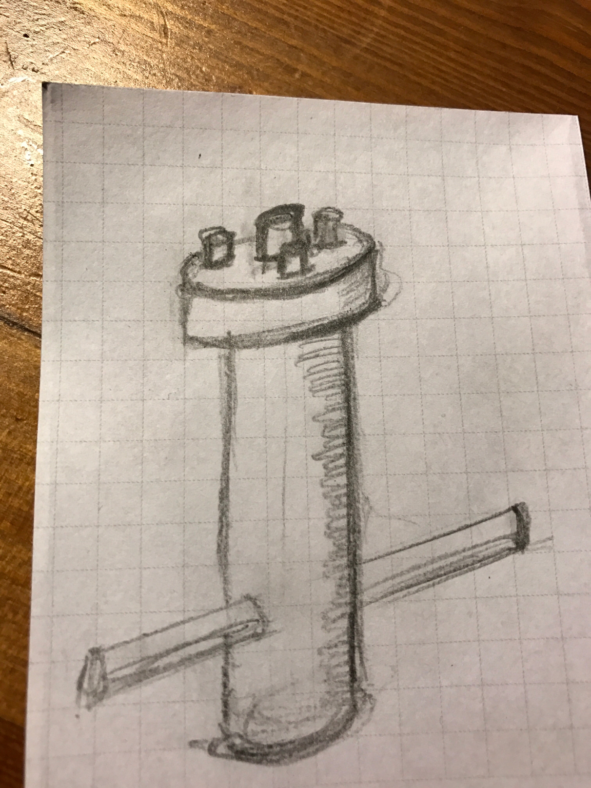

Re: Miał być drugi Peugeot, a kupiłem coś innego
cztery bolce. jeden centralnie i trzy zgodnie z układem na śrubie. Kluczyk wielkości i przypominający klucz do wiertarki.
- kylo_k2
- Posty: 363
- Rejestracja: 18 sie sob, 2012 5:13 pm
- Posiadany PUG: 205 forever 3D 1.4 1995r. Citroen C4 VTS, Nissan Terrano WD21
- Lokalizacja: Warszawa - Konstancin
Bardzo szybki szkic proszę się nie nabijać
Ja pierdziel, ale macie pomysły
Z pobijakiem i młotkiem to serio pisałem. Sam kiedyś kluczyk zgubiłem, a śrubki dość mocno dokręciłem. Szczypce do segerów połamałem na próbie odkręcenia
Pobijak wystarczy zaprzeć o dziurkę w śrubce i stuknąć. Robota na 3 sekundy

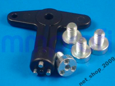

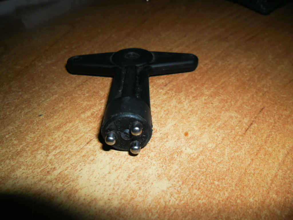

Dam znać potem ale mam gdzieś podobny kluczyk
babelo
- Posty: 1281
- Lokalizacja: Jasło
Przepraszam za post pod postem
Ale...
Foto przesyłam, wczoraj zabrakło czasu
Ale...
