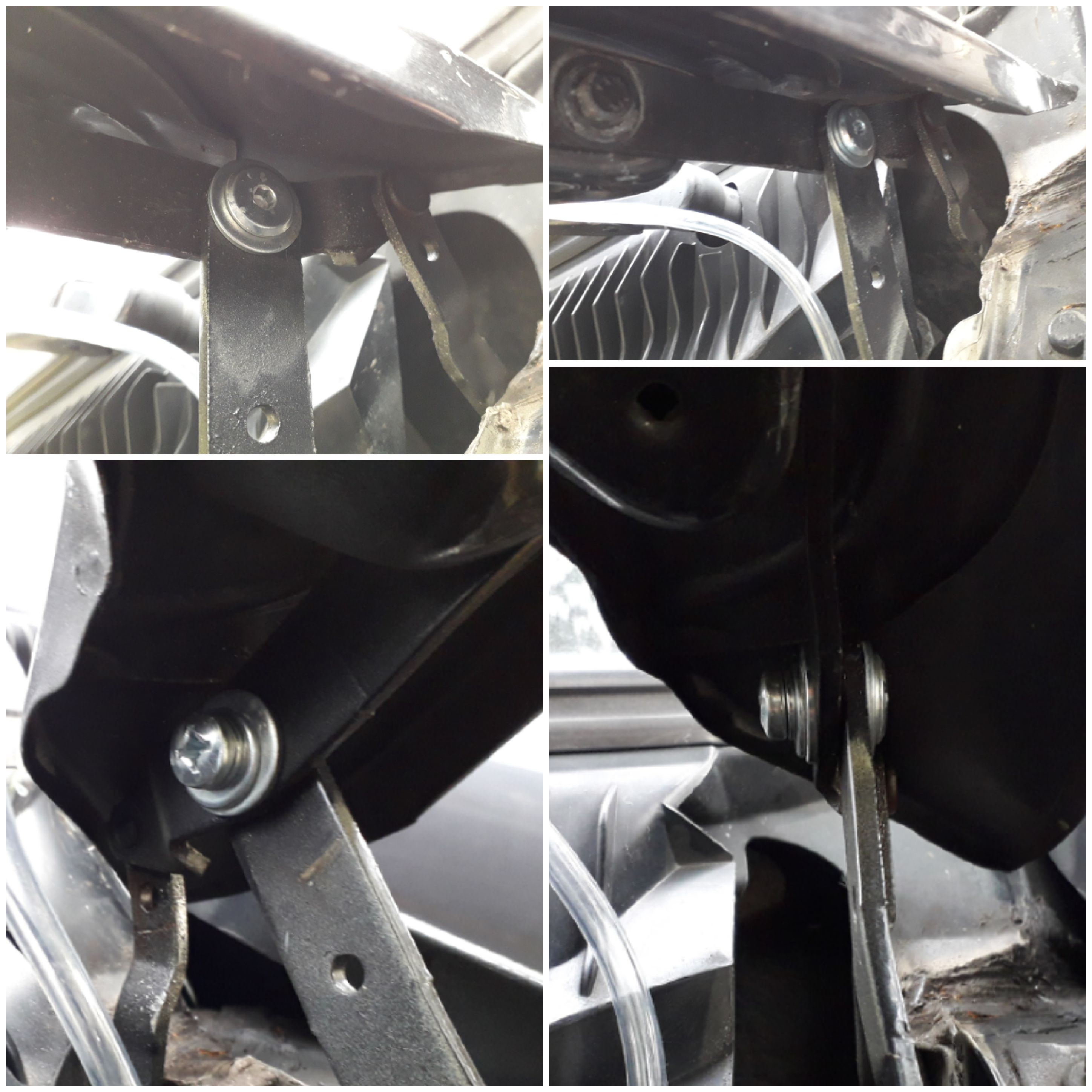

Byliśmy z urwaną nitą na zawiasie maski, którą sukcesywnie wymieniłem na nakrętkę imbusową oraz śrubkę. A po tygodniu kolega z grupy wystawił zawiasy na sprzedaż
Jakbym nie zrobił, to bym kupił, a tak szkoda roboty - więc patentów przybywa

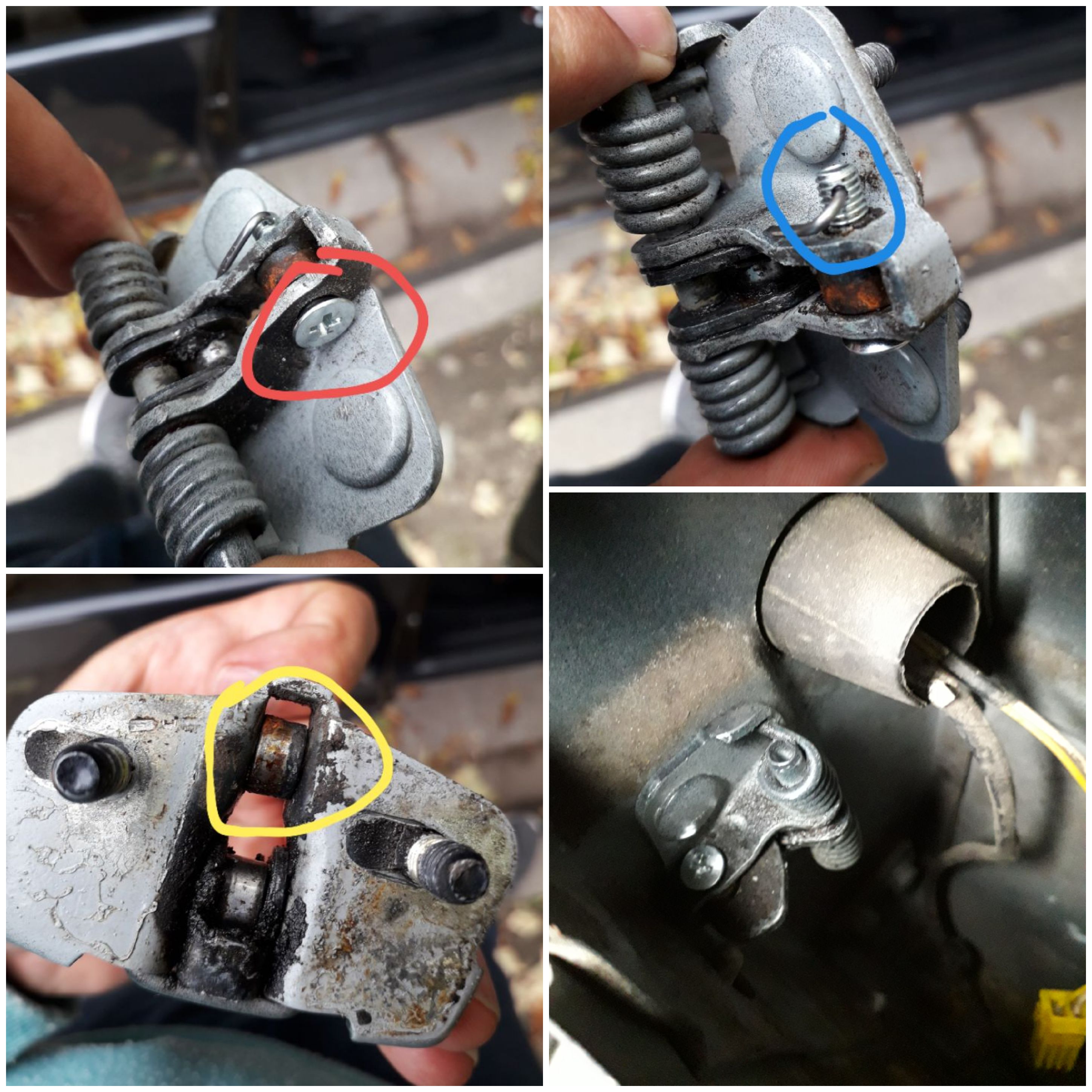

Dziś jeszcze doszło do paru drobnych napraw. Naprawiony został ogranicznik prawych drzwi. Ostatnio przestał działać i furtka bez opory otwierała się na maksa, trzeba było przytrzymywać cały czas. Przyczyną okazała się tulejka w ograniczniku, która wypadła do środka drzwi - pewnie zgnił bolec albo coś.. (zaznaczona na żółto). Miałem pod ręką śrubkę (na czerwono) tylko że bez nakrętki. Też miałem wkrętarkę z wiertłami, więc zamocowałem improwizowaną zawleczką z gwoździka (na niebiesko) wstępnie wywiercając otwór w śrubce. Wszystko robię w warunkach podwórkowych, więc nie czepiajcie się
Teraz chodzi elegancko.

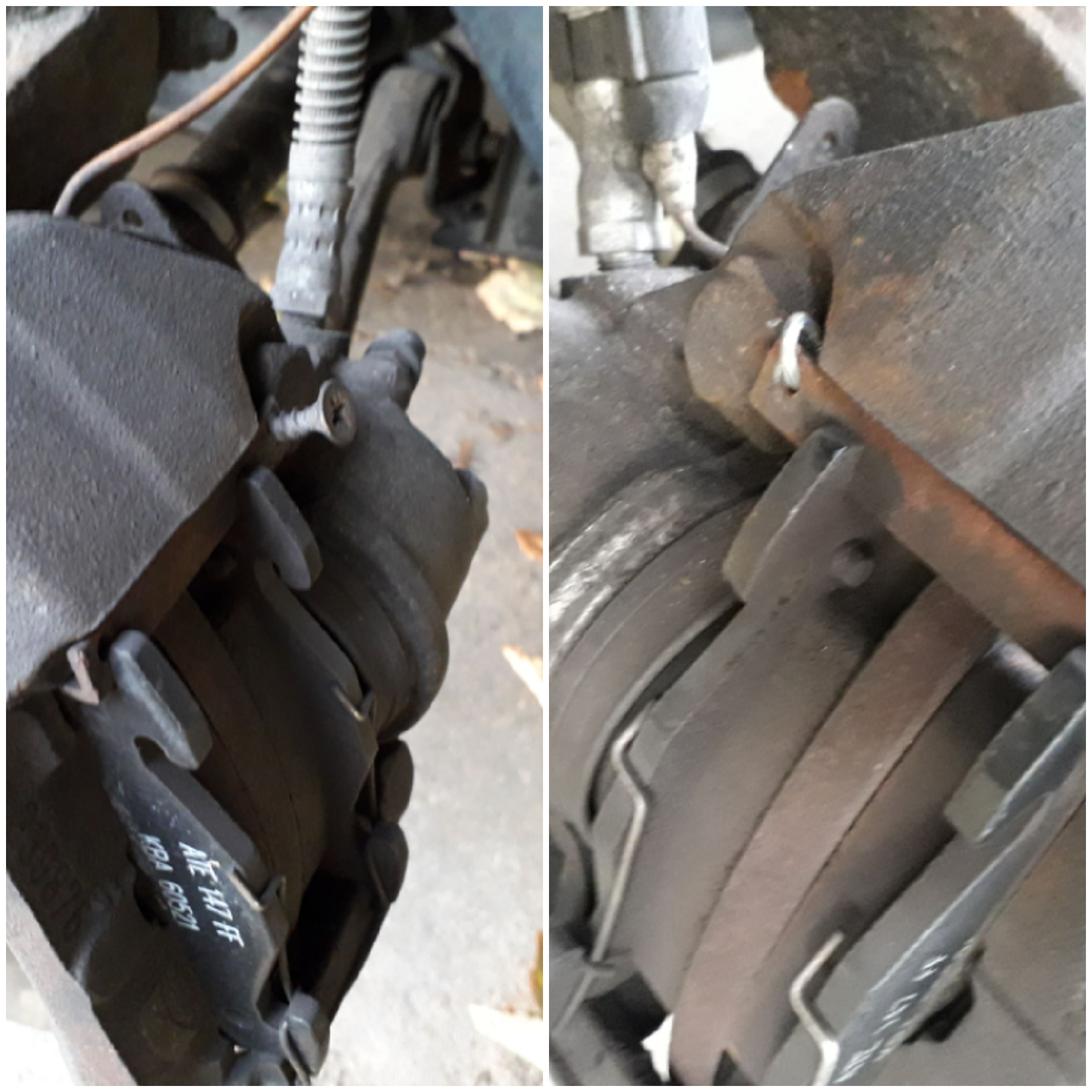

Ponad rok temu po zakupie auta wymieniałem tarcze oraz klocki. Nie miałem zawleczek do klinów, więc nie wymyśliłem nic "mądrzejszego" niż wkręty. Bardzo to topornie wyglądało ale technicznie - srał pies - niczemu to nie przeszkadzało. Ale w końcu postanowiłem to ogarnąć i wziąłem uniwersalne zawleczki w budowlanym
- lepiej bym wkręty zostawił
Jakoś tam wszystko wsadziłem - zwoje zadania spełnia.

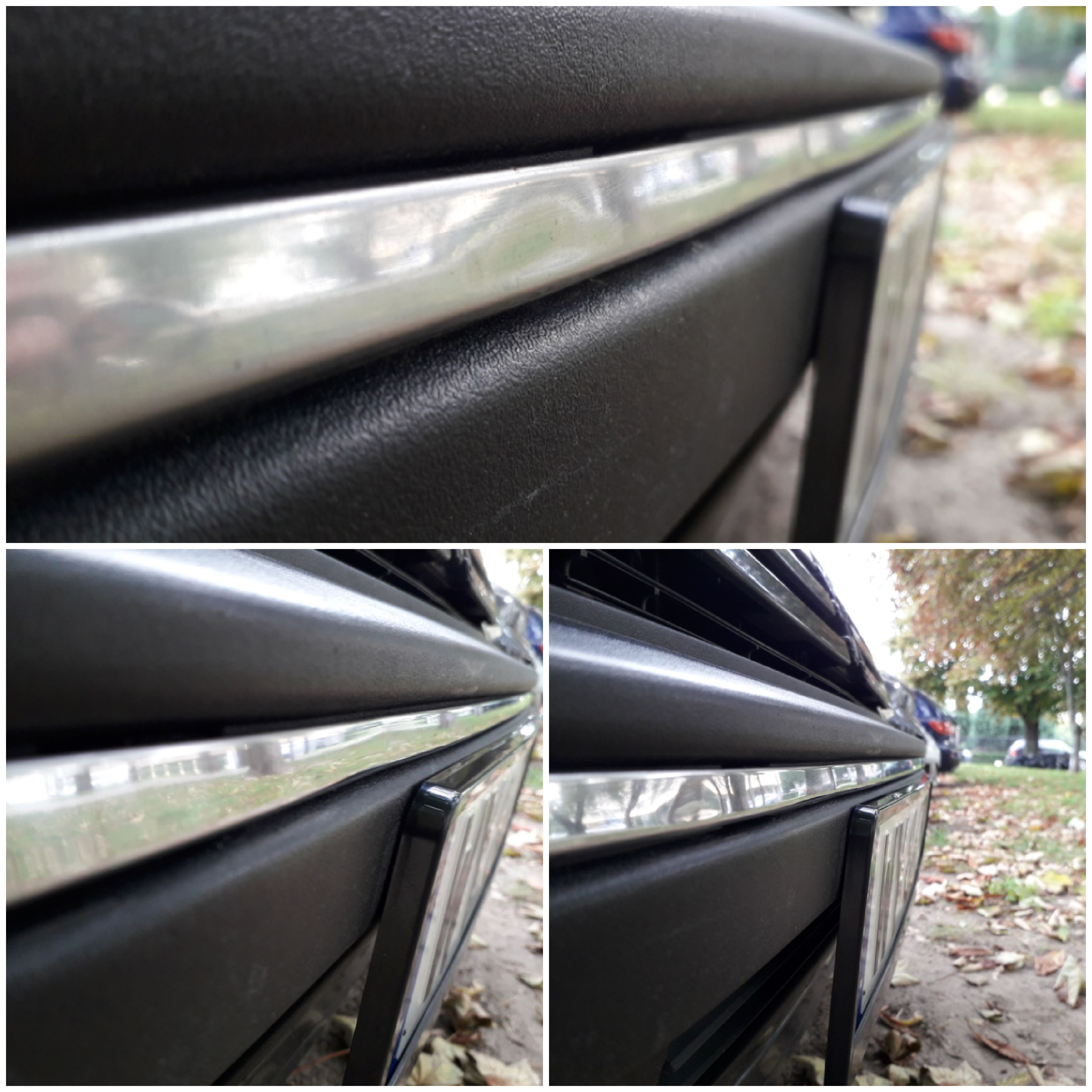

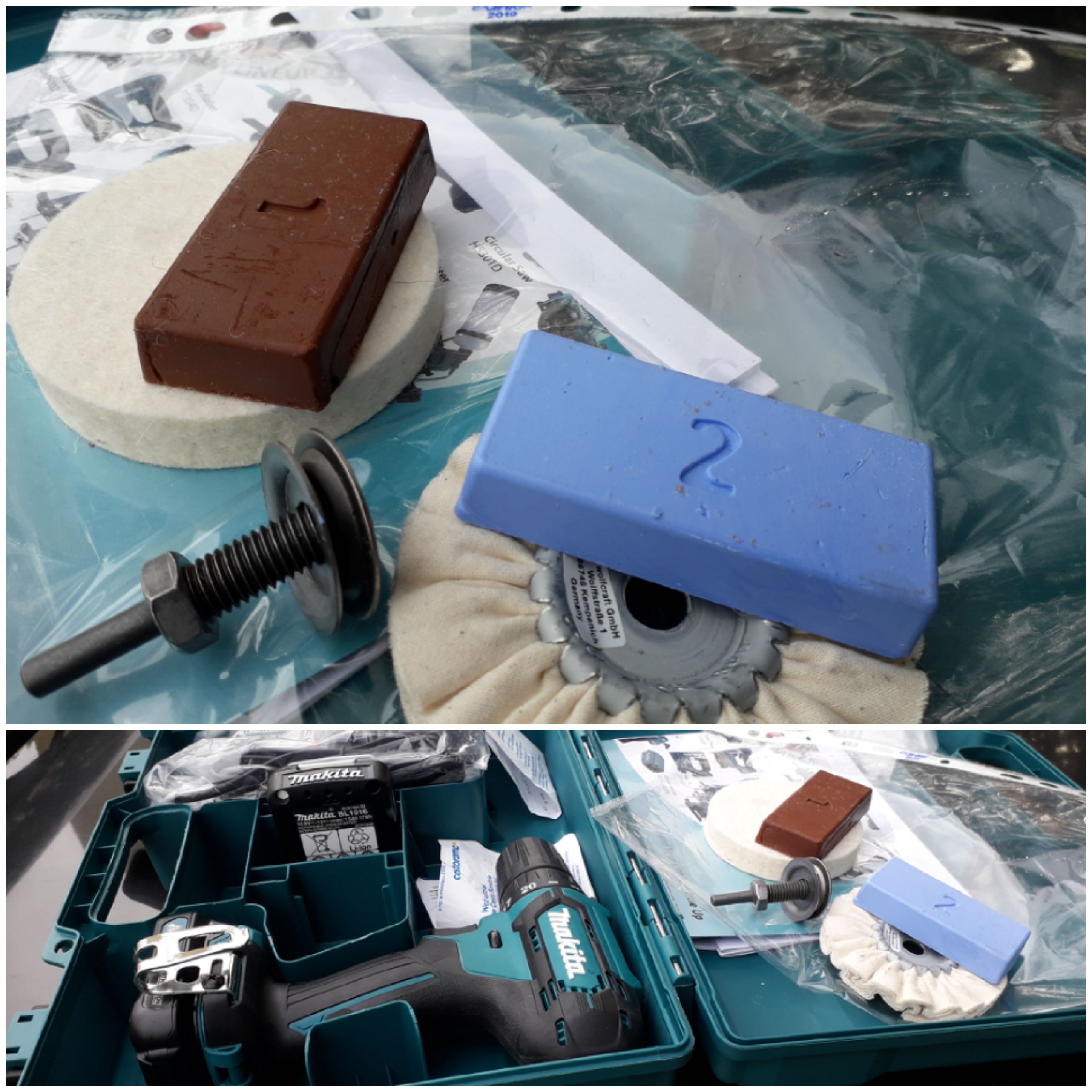

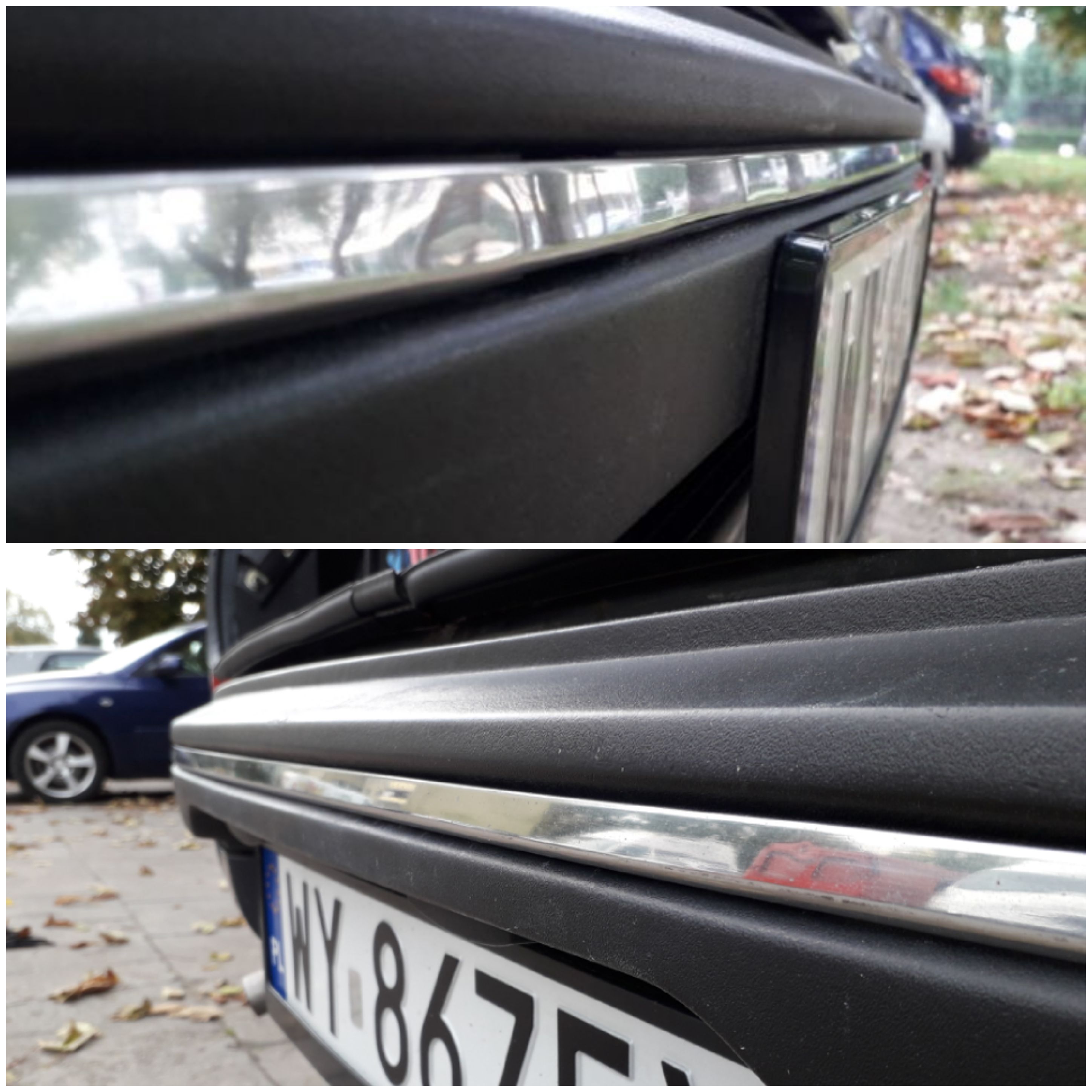

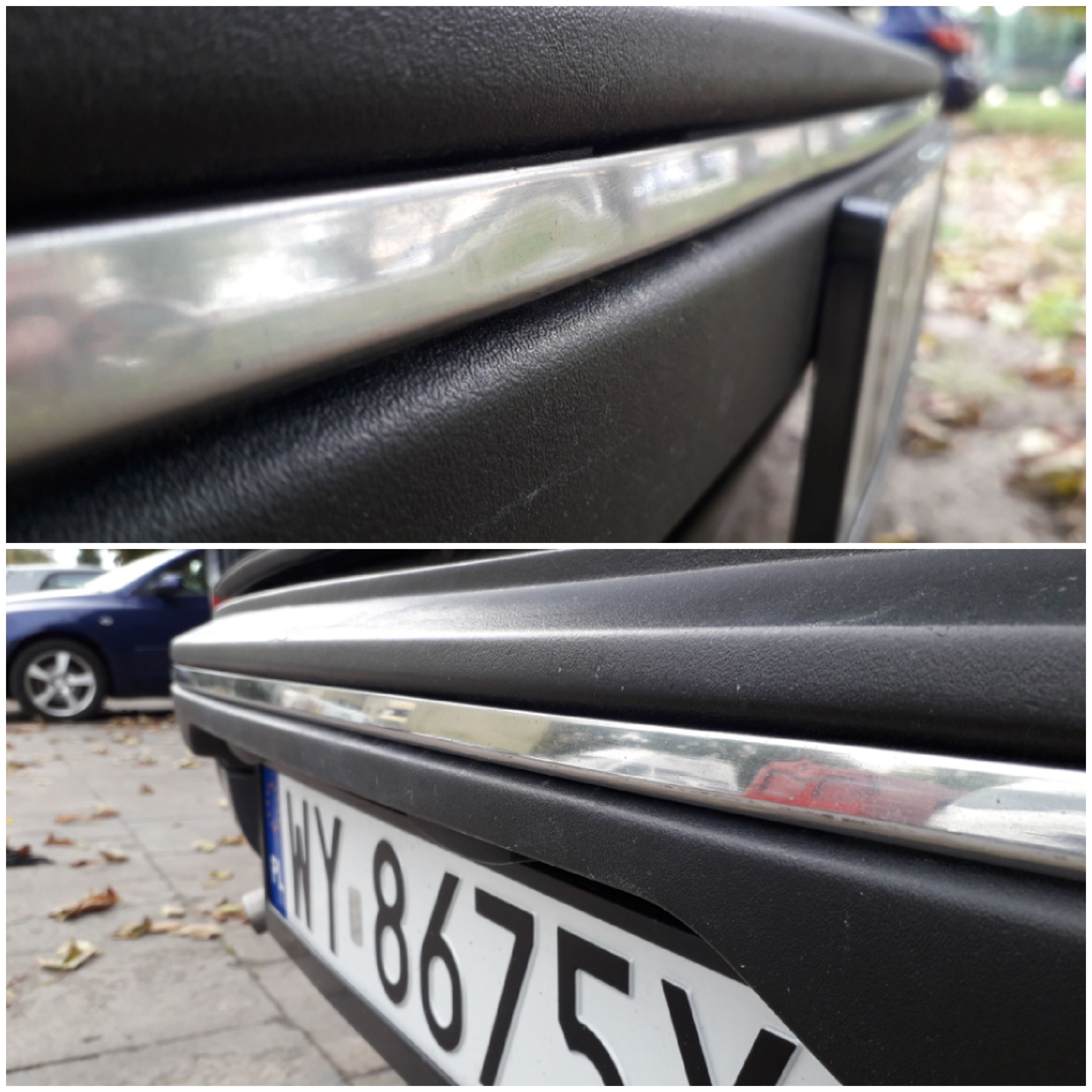

No i część przyjemniejsza i piękniejsza. Wypolerowałem przednią listewkę chromowaną. Kupiłem zestaw dla polerki w castoramie. W zestawie tarcza filcowa, tarcza bawełniana, adapter do wiertarki oraz dwie pasty: czyszcząca oraz polerska. I od razu chwalę się swoją akumulatorową zabaweczką, dzięki której życie jest prostsze (większość napraw opisanych zrobiona przy użyciu makitki)
Po zakupie auta nie miałem listewki z tyłu, więc została zamocowana nowa w 205garage. I oczywista była różnica pomiędzy przodem a tyłem. Nawet Michał, jak oddawał po serwisie auto, powiedział, że teraz przednią trzeba polerować. Ale jakoś rok to przekładałem, nie miałem narzędzi akumulatorowych żeby na podwórku bawić się, i w końcu ogarnąłem. Efekty widać na zdjęciach poniżej. Każde zdjęcie podpiszę.
Na dziś tyle. 150k na liczniku. Toczymy się dalej. Pozdro

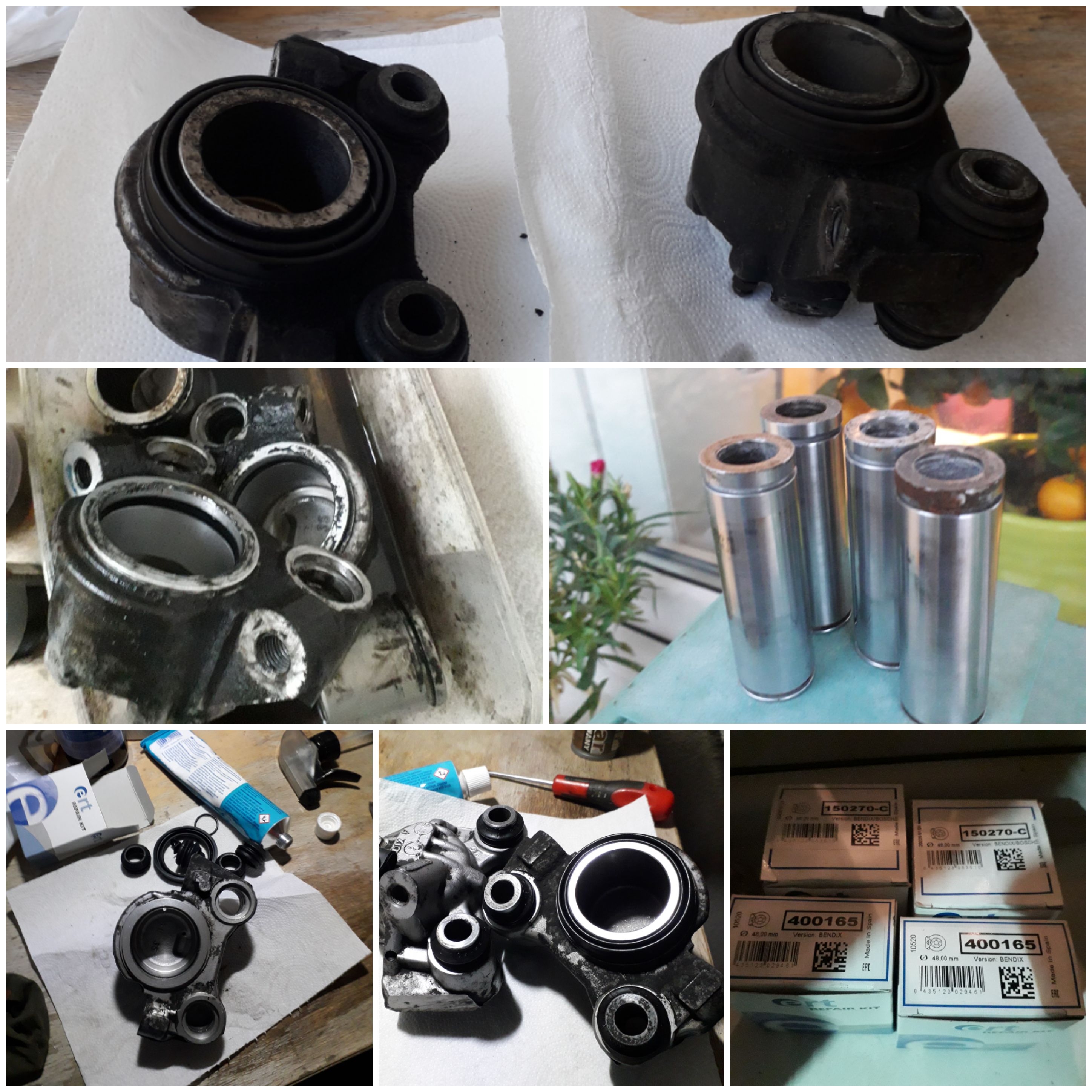

W międzyczasie weszło domowe regenerowanko zacisków - nowe gumeczki oraz tłoczki na swoim miejscu. Prowadnice są ok. Coś mi skrzypiało, czuć było nawet na pedału niepłynną pracę. Chodzi teraz ładnie. Oddałem auto na odpowietrzenie hamulców, bo samemu nie do końca udało się, pedał zapadał bardziej niż wcześniej. Przy okazji panowie z serwisu rozruszą samoregulatory z tyłu, ponieważ od jakiegoś czasu zacina się po mocniejszym zaciągnięciu ręcznego.

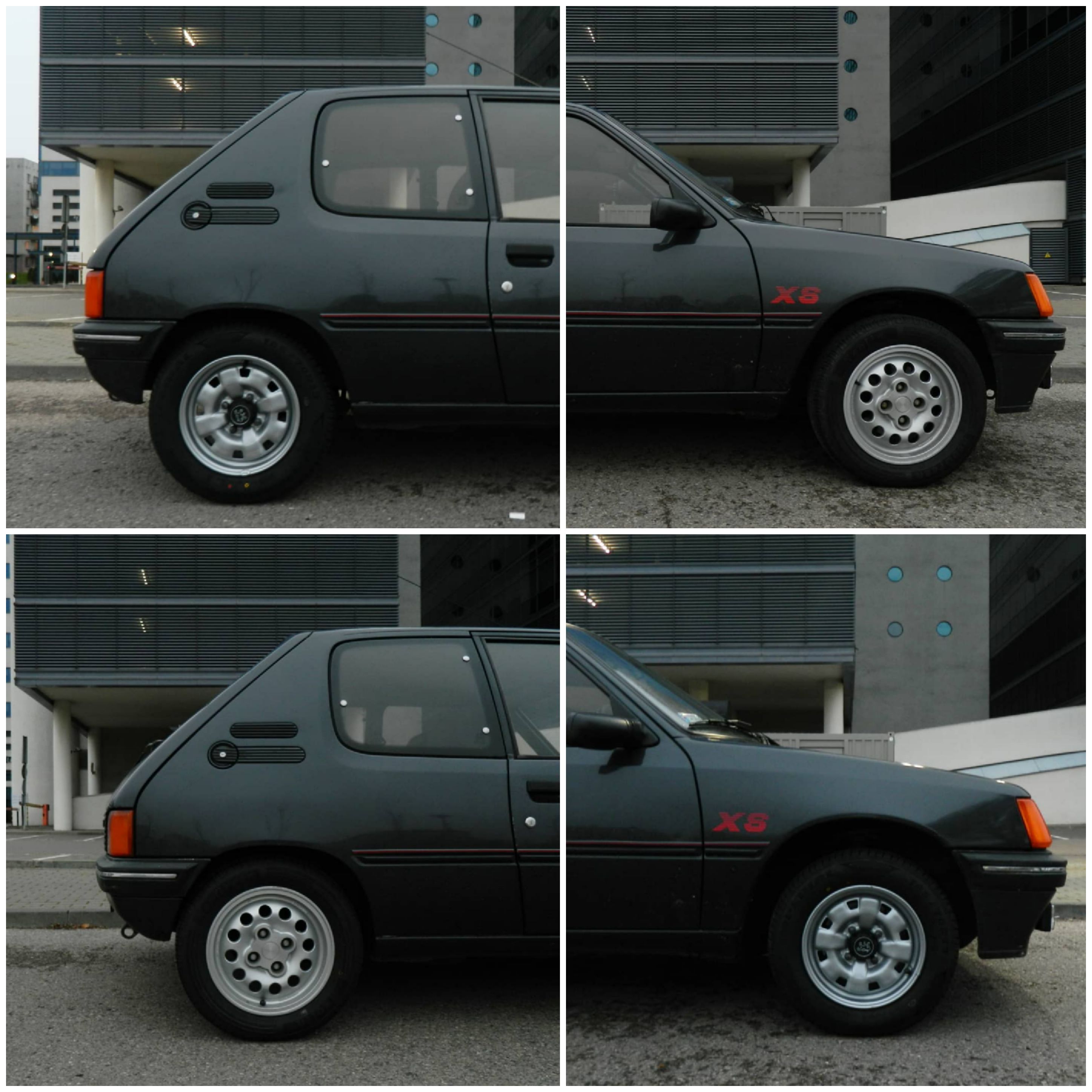

Po półtora latach po zakupie auta w końcu zamontowane fabryczne stalówki po renowacji. Nowe zimówki też na miejscu. Kapselki od Pawła dopełniają ogólny wigląd. Z plusów: kiera kręci się lekko, przyśpiesza i hamuje chętniej, nierówności po prostu pochłania. Z minusów to znowu widok - jakoś skromnie i biednie) Ale to tylko zima
A zima w naszych czasach jest krótka

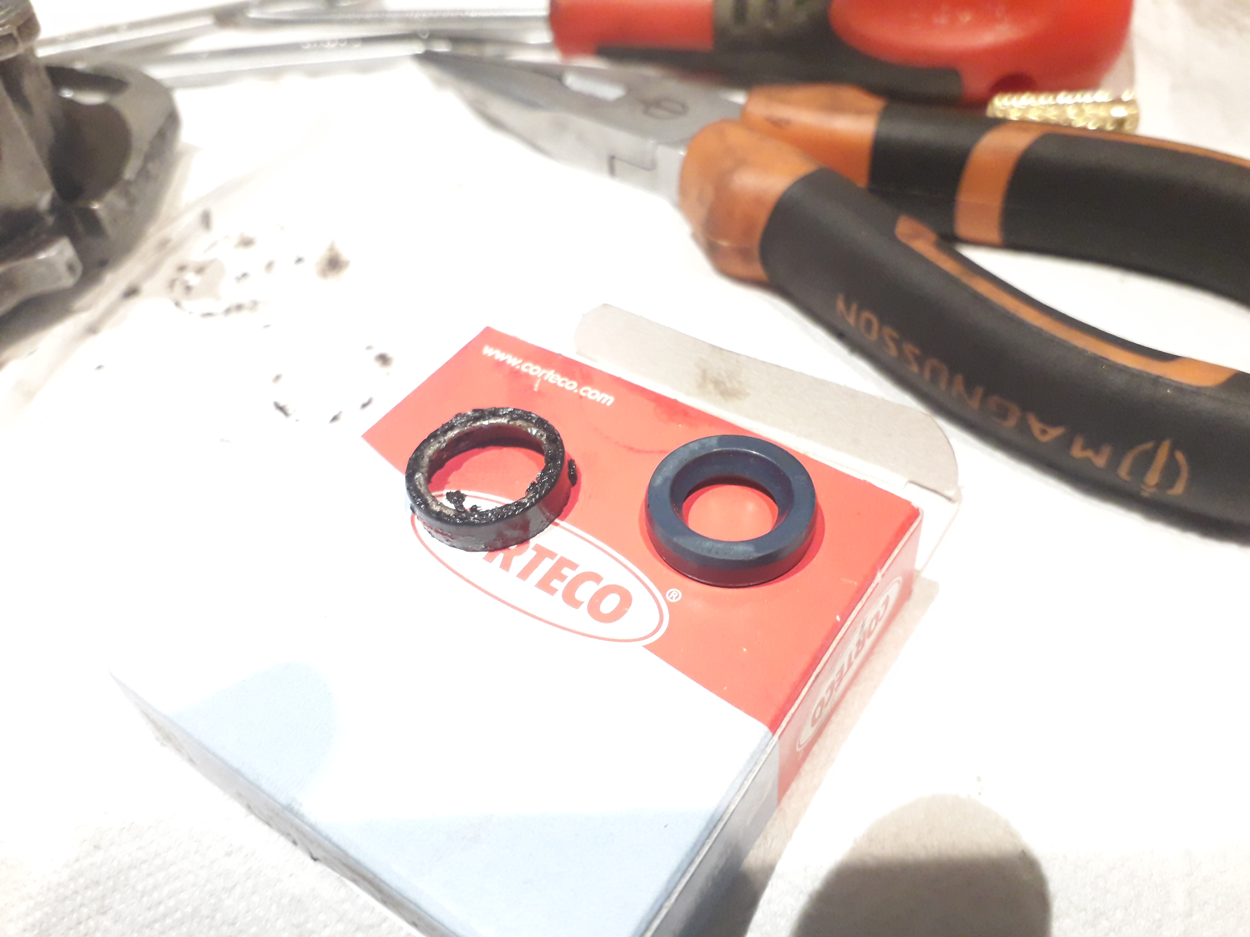

Aparat zapłonowy uszczelniony. Zobaczcie różnicę stary vs nowy simering. Nie dziwię się, że olej dosłownie kapał stamtąd. Jak to robiłem opiszę w jakimś technicznym wątku.

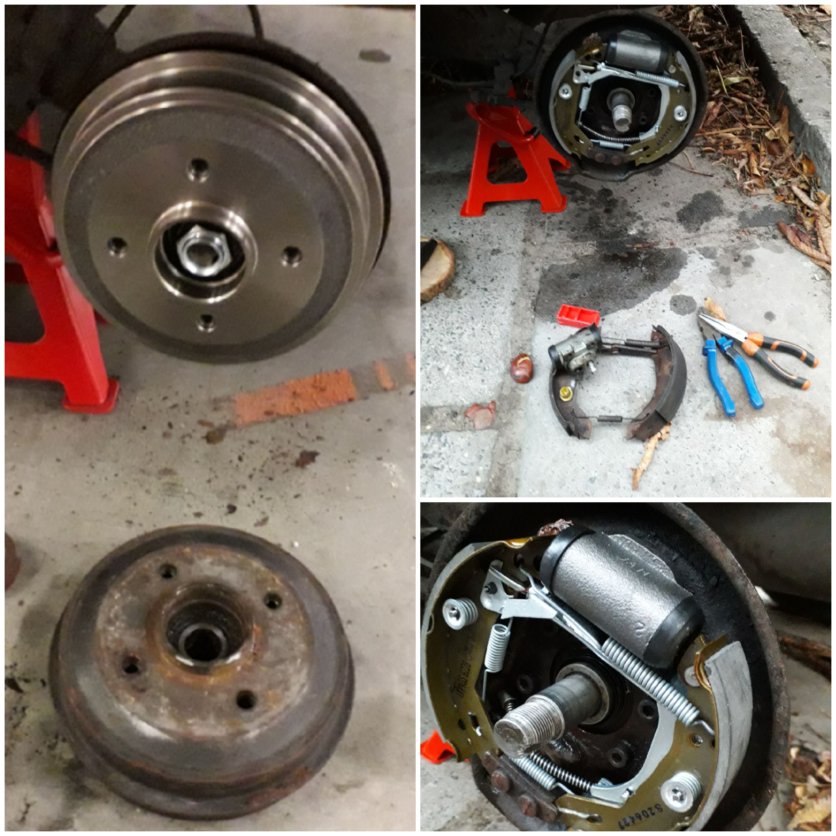

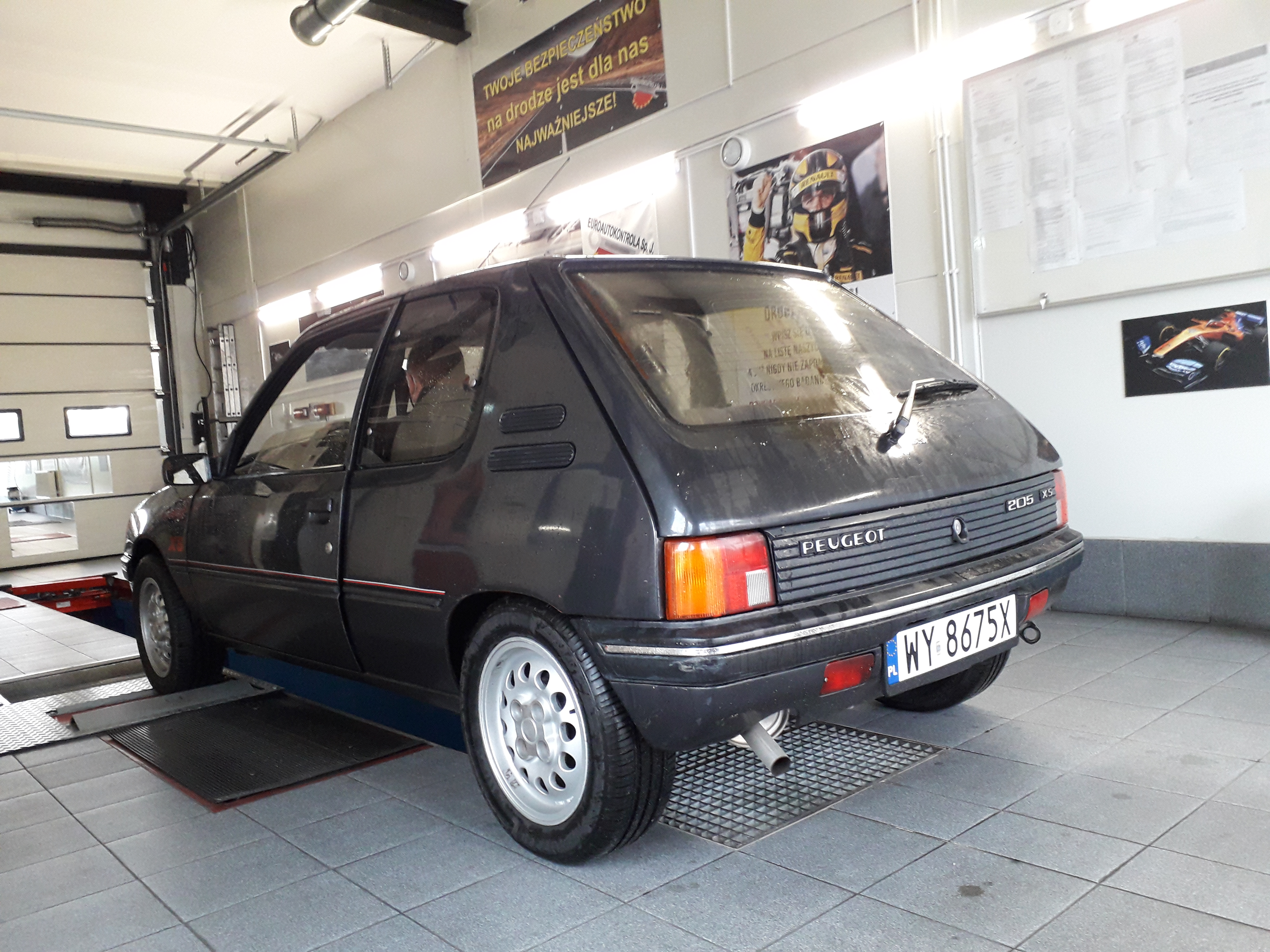

Jak już wspomniałem, na przeglądzie zwrócono uwagę na tylne hamulce. Ze 2 tygodnie temu pojechałem do NEO garage. Fajne miejsce, można samemu dłubać w aucie w cieple i z dobrym oświetleniem, też podziwiając klasyki co tam stoją. Ale wtedy udało się wsadzić tylko nowe bębny, ponieważ kupiłem złe szczęki. Dziś ogarnąłem cylinderki oraz szczęki już na podwórku. Bardzo prosta procedura jak się okazało
Jakoś na czuja wyregulowałem ręczny, odpowietrzyłem układ sam, podpierając pedał hamulca nogą meblową
Hamuje istotnie lepiej. Dla pewności trzeba będzie odwiedzić skp by sprawdzili siłę hamowania.
