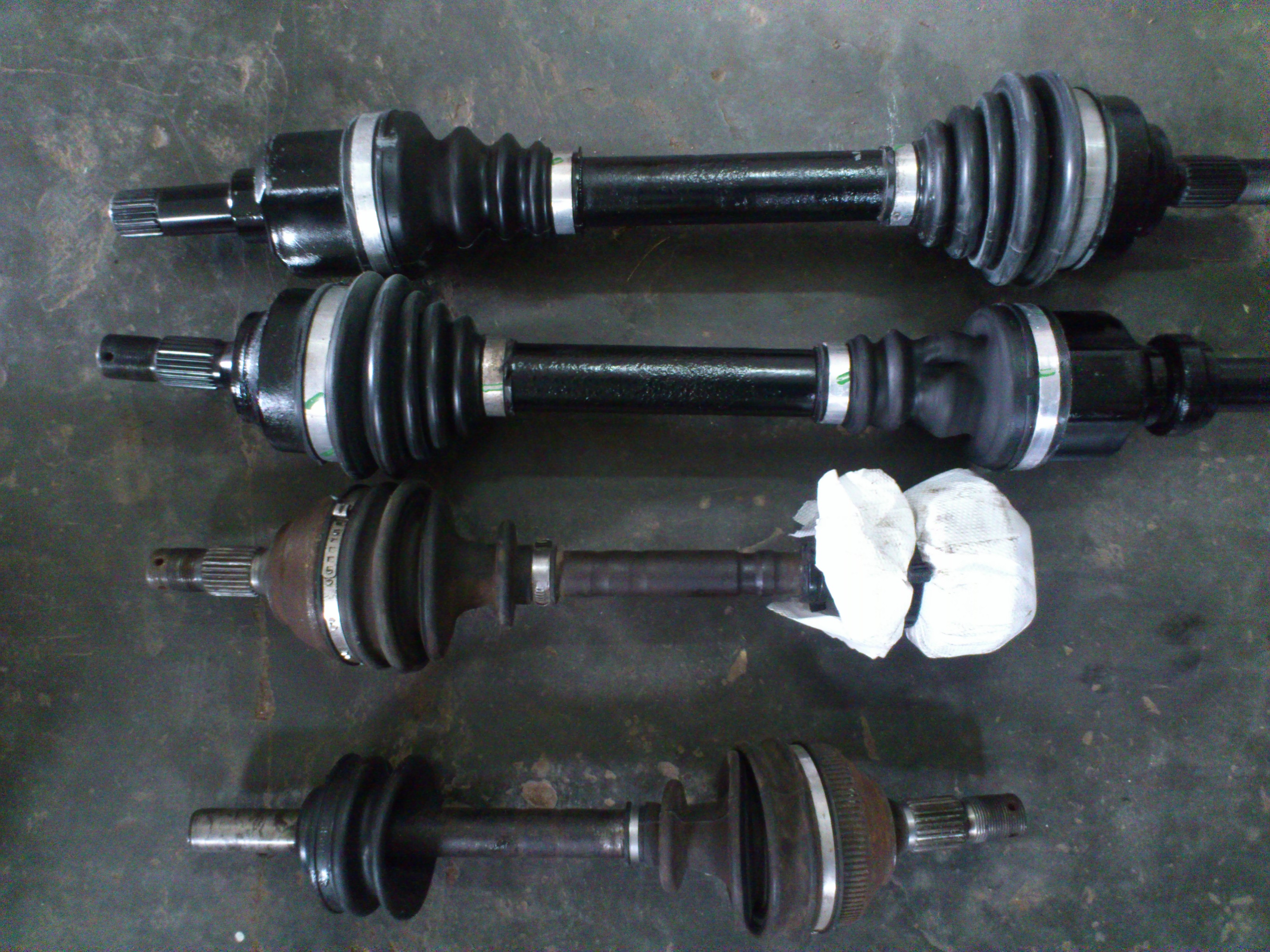

nastepne zawody za nami. Udalo sie przejechac kilka kolek, troche sie pobawic, ale naped odmowil wspolpracy:D
Polosie seryjne sie skonczyly, i jak to mowia "po zawodach"
silnik sprawuje sie idealnie!
zakupilem nowy zestaw:
seria vs grubaski polos na samym dole ukrecona.

pewnie tak, skoro seryjne poloski sa jak patyczki i ciezko bedzie Ci zrobic cos wiecej niz tylko wyjechac z garazuMunne pisze:Juz widze jak polosie u mnie wytzymuja TURBO hahahahah. Jedynka, dwojka trzasp prask i po wszystkim
Na zdj jest kolorowo, niestety nie w praktyce.
Kilka dni spędziłem w katalogach aby jak najlepiej dopasować półosie. Prawie sie udalo ponieważ przeguby wewnętrzne jak i zewnętrzne pasują, jedynie dlugosc polosi jest nieznacznie wieksza co uniemożliwia montaz.
Plusem jest ich bodowa ktora umozliwia skrócenie polosi bez jakiegokolwiek wpływu na wytrzymałość, bardzo prostym sposobem. Czekam do konca tyg I powinny byc gotowe.

Ja u siebie mam właśnie skracane... bodajże od partnera hdi  - ale głowy se uciąć nie dam.
Re: Peugeot 205 Mi16 + EcuMaster + ITB
TO półosie z 406/xantia?
Właśnie takie dziś wyprułem z dawcy i planuję dać do skrócenia

polosie sa odpowiednikami z xsary vts. dłuższe o ok 20mm od oryginału

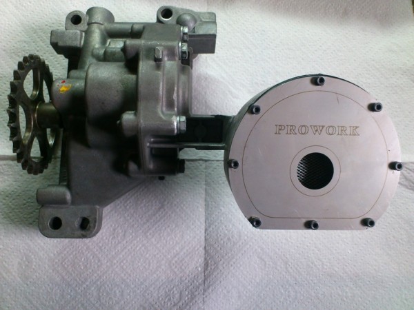

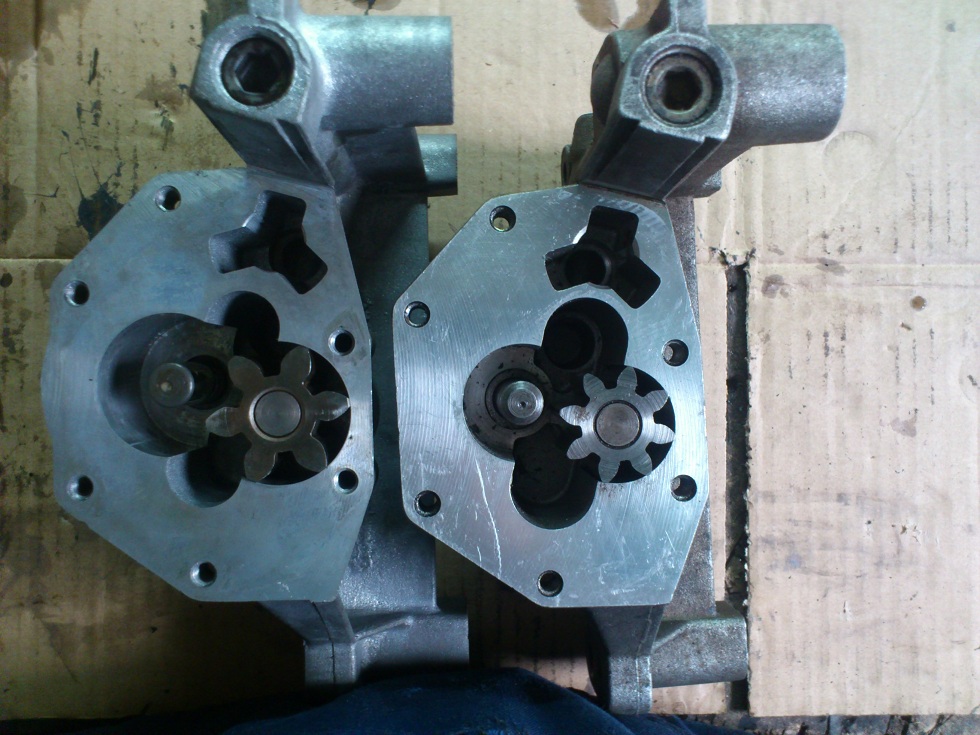

znalazłem chyba najwydajniejsza pompę jaka można zamontować do silnika XU.
wsadziłem, przerobiłem smok +18 mm i dekiel z przesuniętym i powiększonym otworem zasysającym.
średnica kol zębatych miażdży jaja!

akucośtam też jest zamontowany czy tylko mody miska, pompa? Pompa to jakieś turbo czy 2.1, a może jakieś mniejsze xu z dostawczaków? I ile oleju płynie teraz w układzie?
