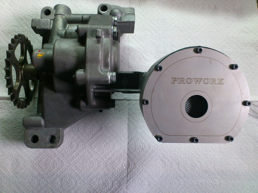

				znalazłem chyba najwydajniejsza pompę jaka można zamontować do silnika XU.
wsadziłem, przerobiłem smok +18 mm i dekiel z przesuniętym i powiększonym otworem zasysającym.
średnica kol zębatych miażdży jaja!

				akucośtam też jest zamontowany czy tylko mody miska, pompa? Pompa to jakieś turbo czy 2.1, a może jakieś mniejsze xu z dostawczaków? I ile oleju płynie teraz w układzie?
