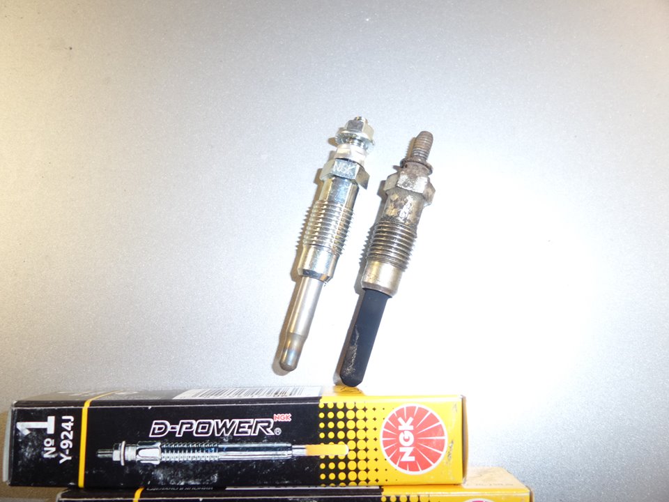

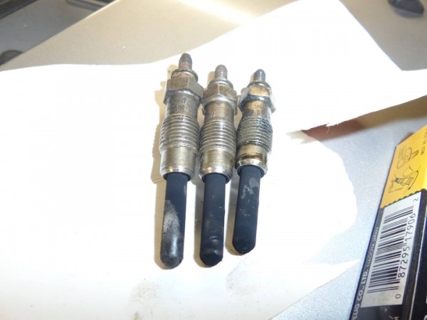

Ostatnio po lekkim przymrozku dieselek odpalił z większymi kłopotami, niż zwykle. Silnik pracował nierówno tuż po odpaleniu, więc zdecydowałem że nastał czas pożegnania ze starymi świecami żarowymi. Tak naprawdę to nie wiem, kiedy ostatnio były zmieniane.
Roboty odbywały się w krakowskim PTS Garage. Wszystkie świeczki wykręciły się elegancko, z zewnątrz nie wyglądały specjalnie źle ale to o niczym nie świadczy.
W miejsce Beru, pojawiły się NGK D-Power. Miejmy nadzieję, że pozwolą na 100 tysięcy kilometrów spokoju...

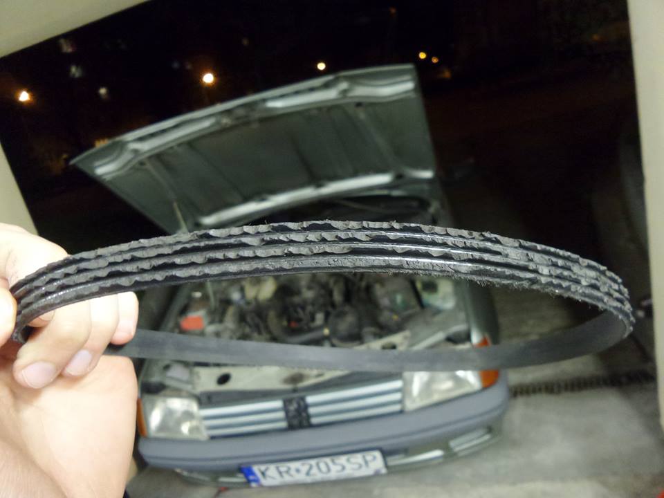

Przy okazji zajęliśmy się też popiskującym paskiem od alternatora, który co prawda na pierwszy rzut oka wyglądał zdrowo. Ale na drugi, już nie bardzo...
Aha - zimówki schowałem już do garażu. Nadszedł czas na letni setup. Co prawda jest trochę mniej elegancko, niż szlacheckie 14-stki z Gentry, ale po dziurach skacze się o wiele przyjemniej :mrgreen:
Dziś kolejny etap prac. Czasu do tripa coraz mniej!
Re: 205 Lodołamacz
ten pasek od altka to już konkretny trup ;)
koła masz wszstkie całe? kamyczków nie masz pomiędzy klinami kół?
Re: 205 Lodołamacz
Pasek wymieniony. Okazało się, że w skrzynce w bagażniku woziłem dwa nowe 8)7
Będę obserwował sytuację, mam nadzieję że ten rozleciał się ze starości, a może był za mocno naciągnięty :?:
Re: 205 Lodołamacz
Rozpadł się, bo piszczał i się przegrzał :wink: Czyli był za słabo naciągnięty.

Pasek chyba walczył z lwem pod maską :P

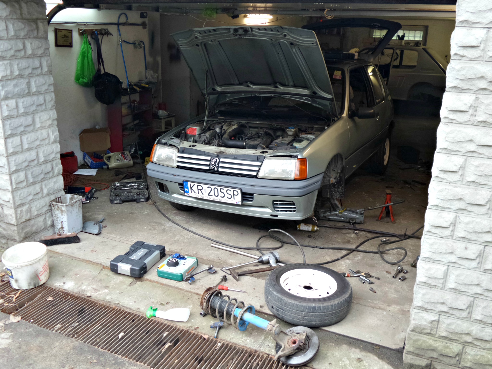

"Pamiętaj, żeby dzień święty święcić" mówi Pismo, zatem poświęciliśmy z Józkiem sporą część Niedzieli Palmowej dieselkowi.
Lekko nie było, bo przy serwisie tylnych hamulców ucierpiały przewody hamulcowe, ale szybka wizyta u Manwe jeszcze szybszym CTI Toksmoka zaowocowała przywiezieniem zarabiarki, dzięki czemu mój śmierdziel na ropę nie musiał w garażu czekać do poniedziałku.

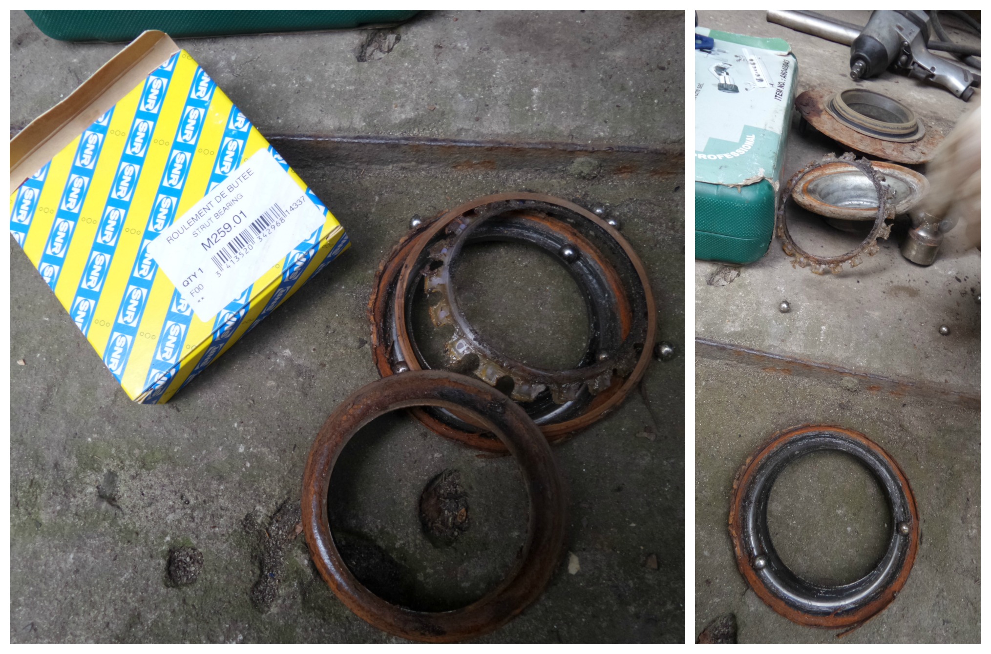

Oprócz tego udało się wymienić zużyte (łagodnie powiedziane) łożysko lewej kolumny McPhersona, które dosłownie wysypało się na podłogę.

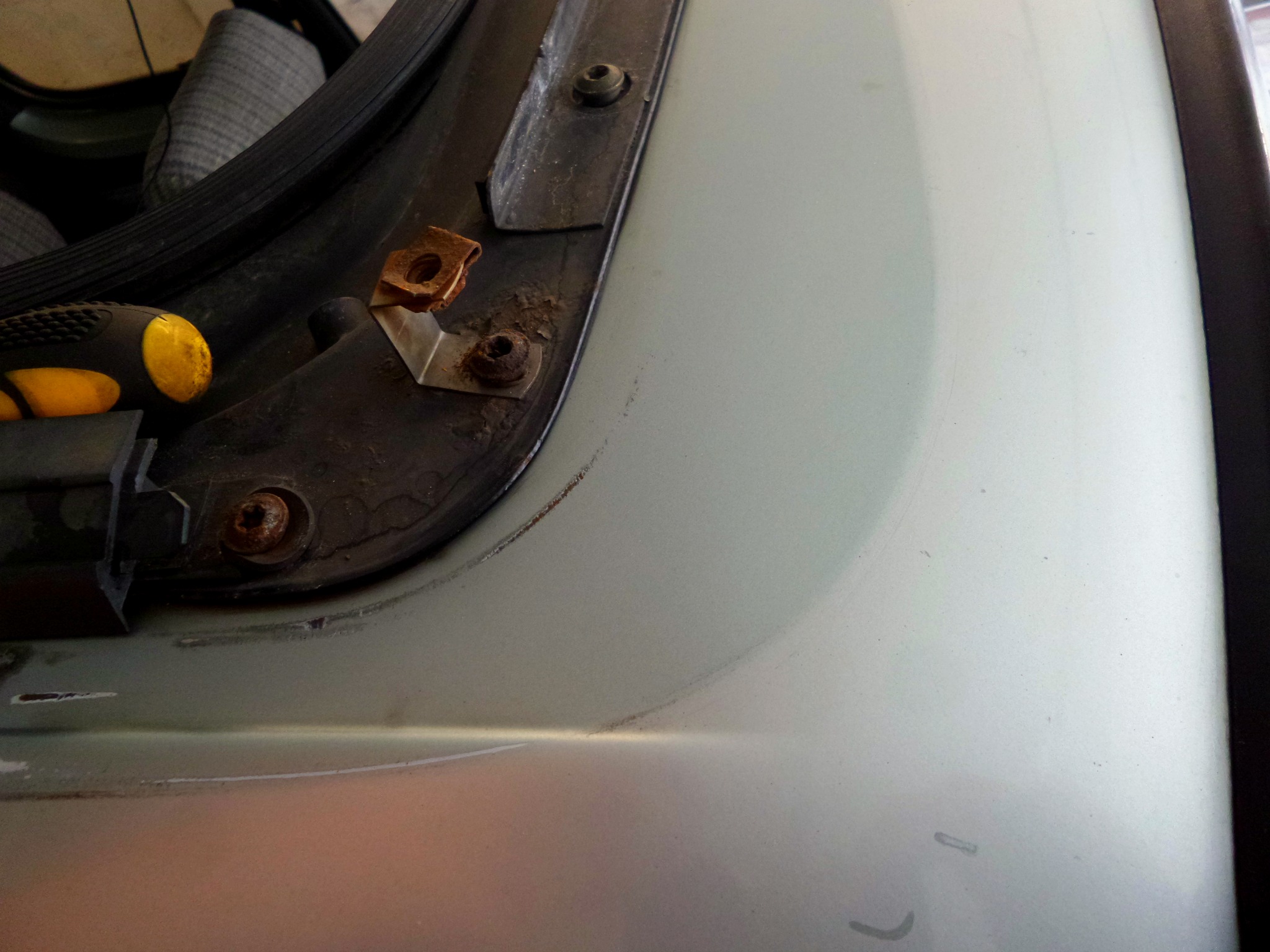

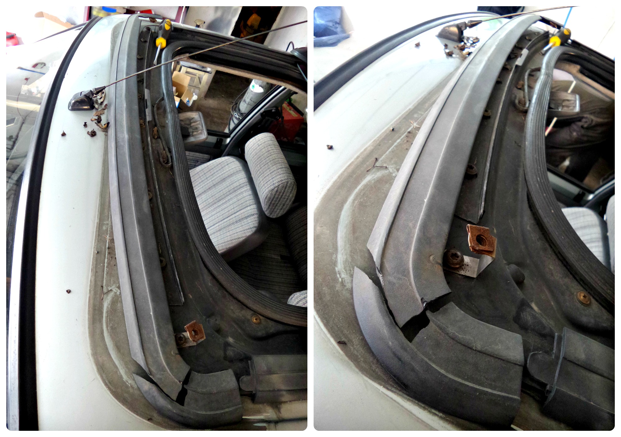

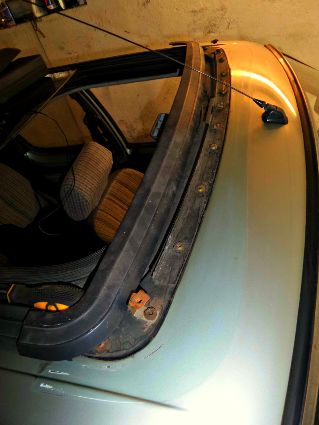

Z kosmetyki zaś w końcu udało mi się zabrać za wymianę przedniej listewki szyberdachu. Stara listwa była połamana i wibrowała niemiłosiernie po otwarciu szybra.
Połamana była dlatego, że ktoś mądry wymienił swego czasu śruby owiewki na zdecydowanie za długie.Działało to tak, że wkręcona na maksa śruba mocująca owiewkę po prostu wwiercała się w plastik listewki łamiąc ją niczym wiertło.
Na szybko skombinowałem więc nieco krótsze śrubki. Kiedyś wymienię je na nieco bardziej estetyczne, choć te póki co swoją rolę spełniają.
Ale nie to było najciekawsze - po zdjęciu owiewki postanowiłem wyczyścić nagromadzony pod nią syf. Liście, igły, gałązki i czarna maź - nie wyglądało to dobrze, ale dało się łatwo usunąć odkrywając przede mną... prawdziwy kolor dieselka.
Ukryty pod owiewką, zakonserwowany warstwą brudu drzemał sobie fragment... zielonego lakieru. Wygląda na to, że z fabryki moje XRD wyjechało faktycznie jako Vert Agathe, który w trakcie użytkowania po prostu wyblakł i zmienił kolor na niewiadomojaki srebrny.
Sam nie wiem co o tym wszystkim myśleć. Bardzo to dziwne, że calusieńka reszta auta jest wyblaknięta, a pod owiewką zachował się jeden, jedyny zielony "fresk".
Możliwości jest kilka. Albo kolor występował w różnych odcieniach albo po prostu był bardzo nietrwały, dlatego w późniejszych etapach produkcji już nie występował.

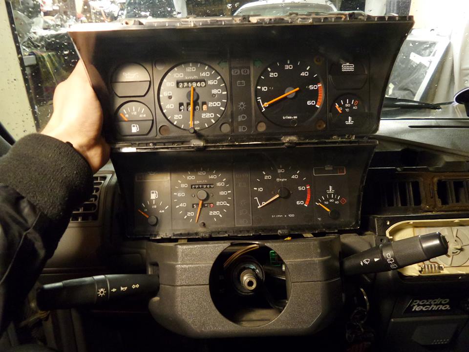

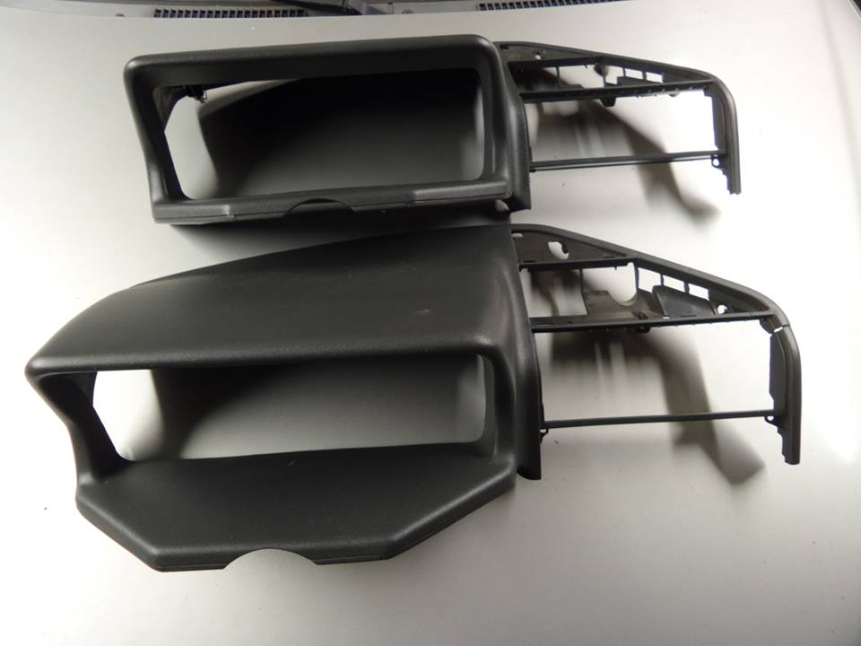

Udało się wymienić daszek zegarów na niepopękany i tańszy niż 250 złotych + monetnik :mrgreen:

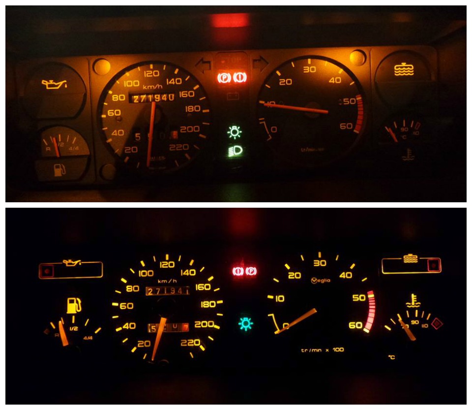

Udało się też zainstalować dieslowskie zegary Veglia. Z tym, że póki co ich główną zaletą jest dobra prezencja. Z funkcjonalnością gorzej.
