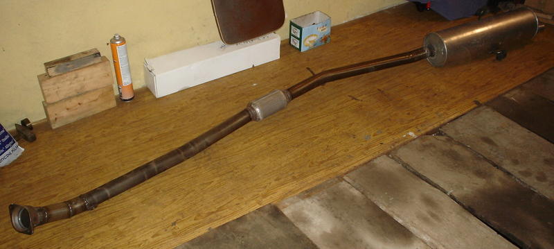

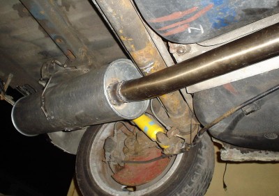

Na początek wyleciał spracowany Remus, w jego miejsce tymczasowo zamontowałem tłumnik z 405 diesla który mocno wyciszył auto. Niestety stary był zbyt głośny, choć brzmiał przecudnie. Miałem nadzieję zainstalować Bosala dedykowanego do mi16, niestety jest zbyt długi. Docelowo przebuduję wydech na bazie metalowego kata z Gutmanna turbo, przelotowej Borli z nierdzewki i jakaś pucha na koniec.
