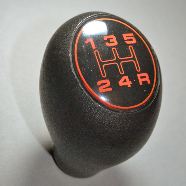

Oto nowa gałeczka zmiany biegów, tyle czasu jeździliśmy z obskubaną, a teraz proszę
Prawie nowa i oryginalna
Ukłony dla Robsona

				Re: O tym, jak 2mouse z 205 rallye 1.9 Export walczyły...
				: 10 gru sob, 2011 9:22 pm
				autor: robson
				Zajebiście wygląda
