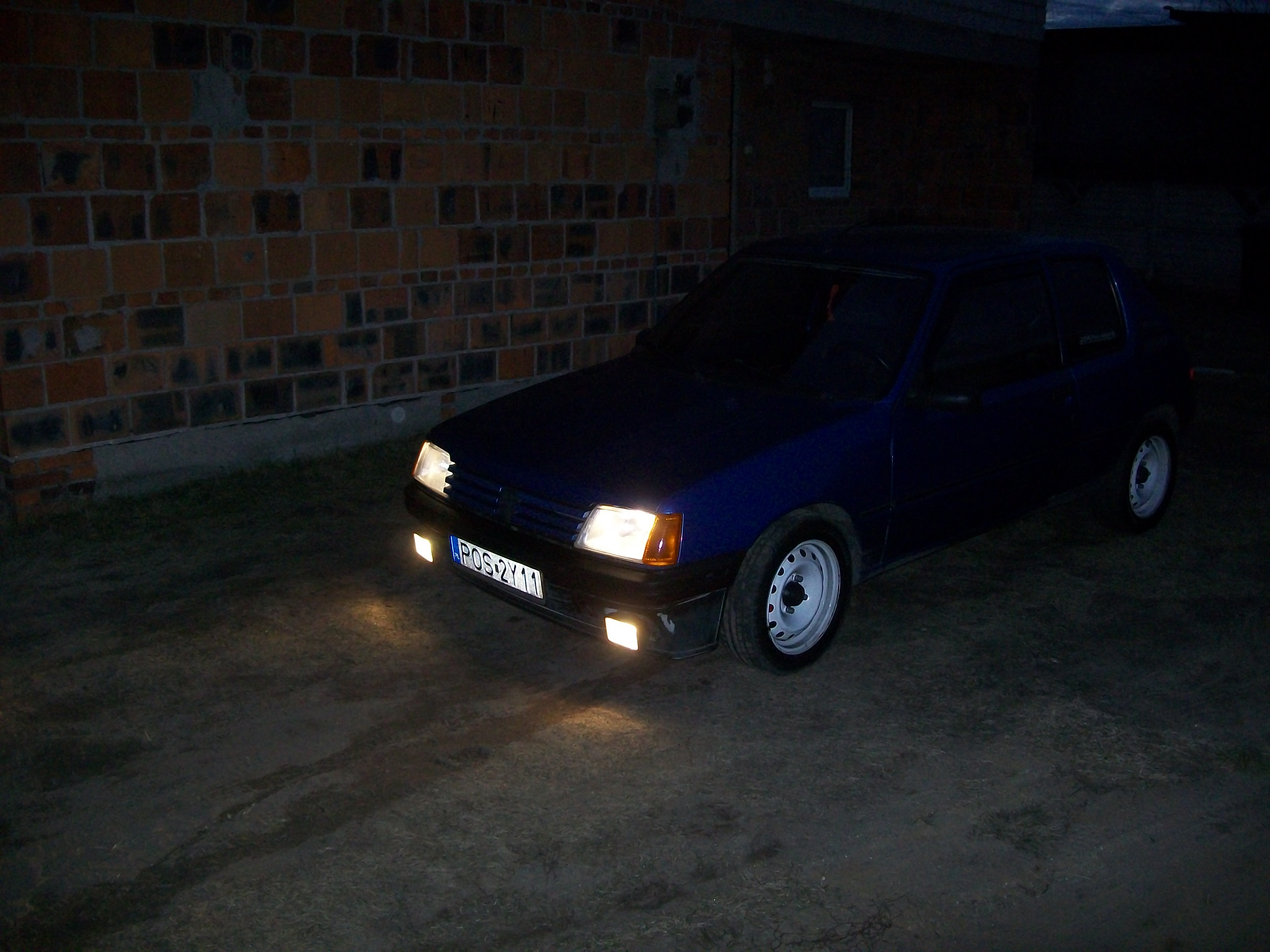

Trzeba jeszcze spasować lepiej zderzak bo ten zamiennik to dziadostwo, pospawać dokładkę i pomalować, założyć Cibie, światła też lepiej spasować, odświerzyć stalówki, blacharz i lakiernik, złożyć nowy silnik.

Dokładka będzie inna, mam drugą zdecydowanie mniej zmęczoną, tylko musze w jednym miejscu pospawać. I bedzie w kolor ale jeszcze nie wiem jaki. Zderzak trzeba podnieść bo słabo pasuje, pod lampami szpara taka ze wchodzi palec. Ale zrobi się wszystko powoli. >:)

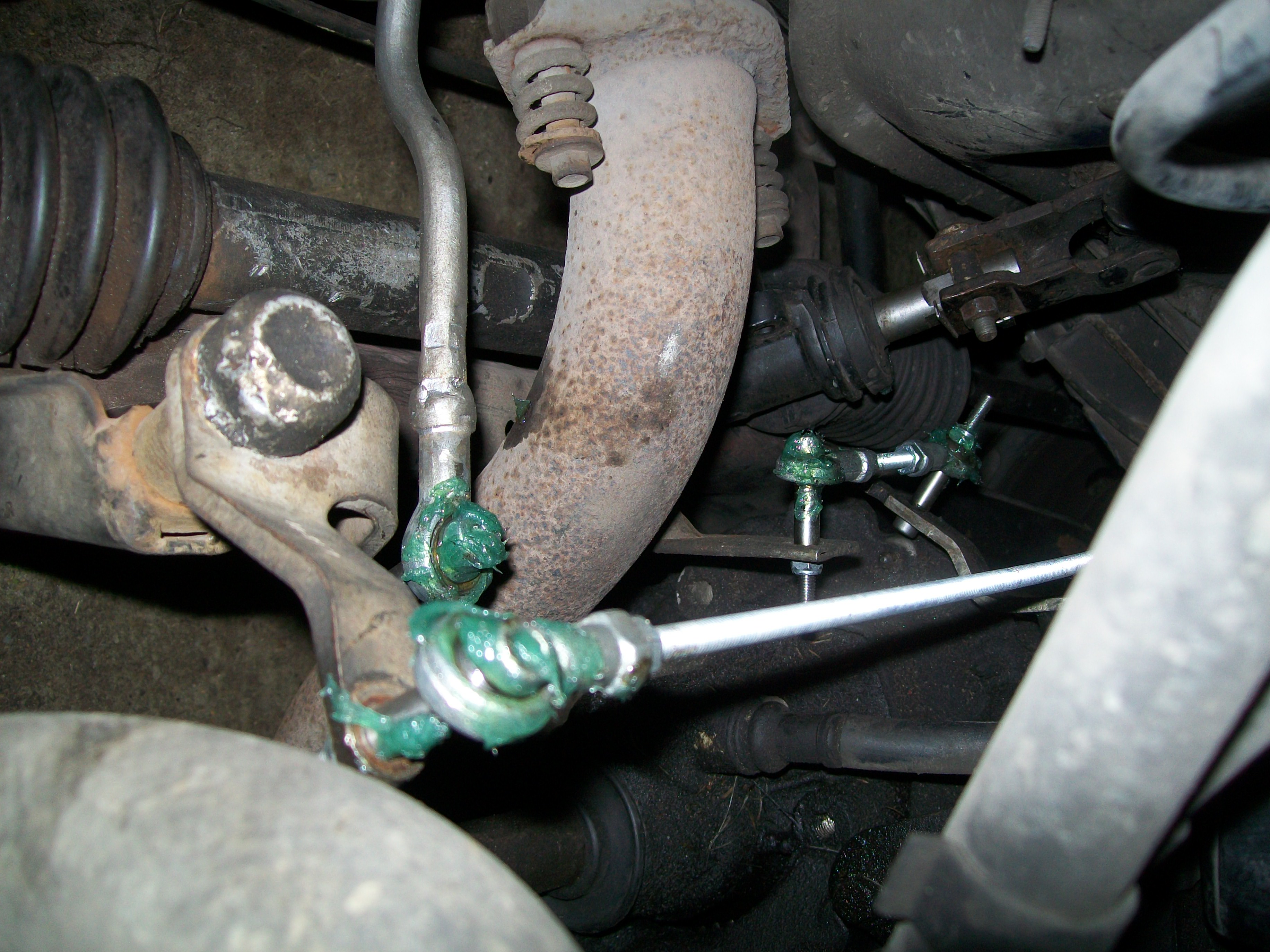

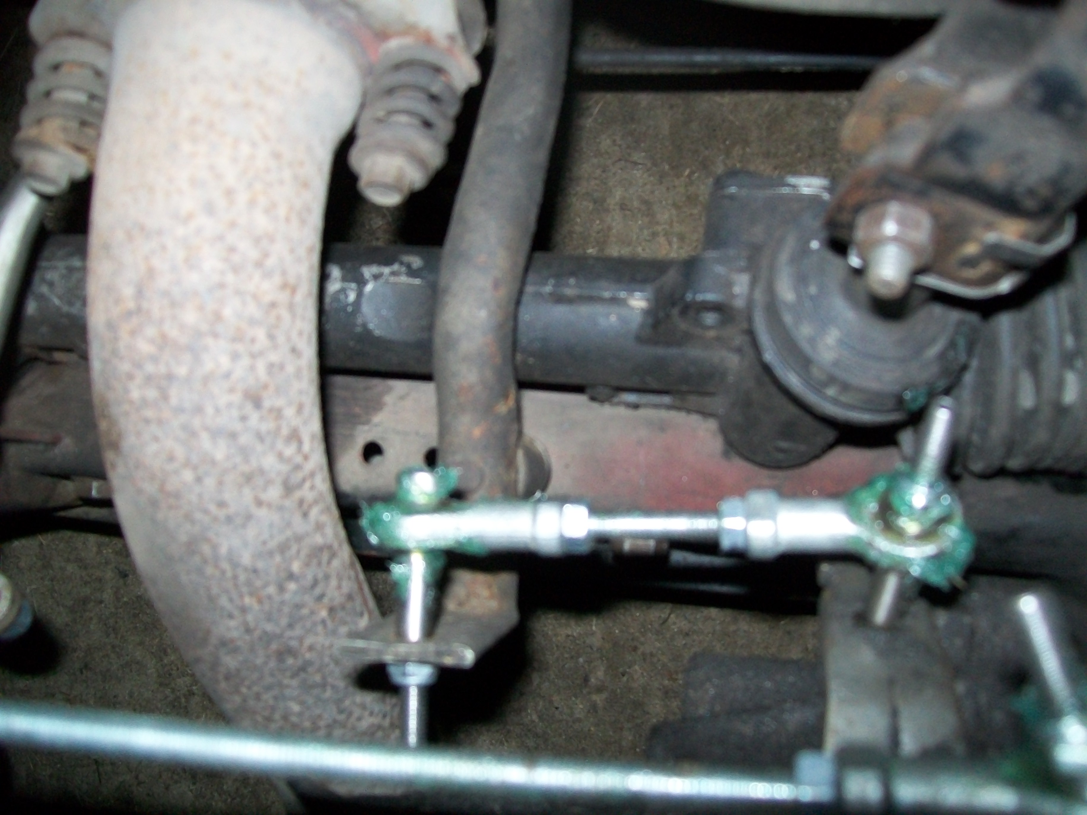

Nowe wodziki przesmarowane i ułożone, teraz biegi pięknie wchodzą :Y w końcu nie wiosłuję już łyżką w zupie tylko jadę :twisted:

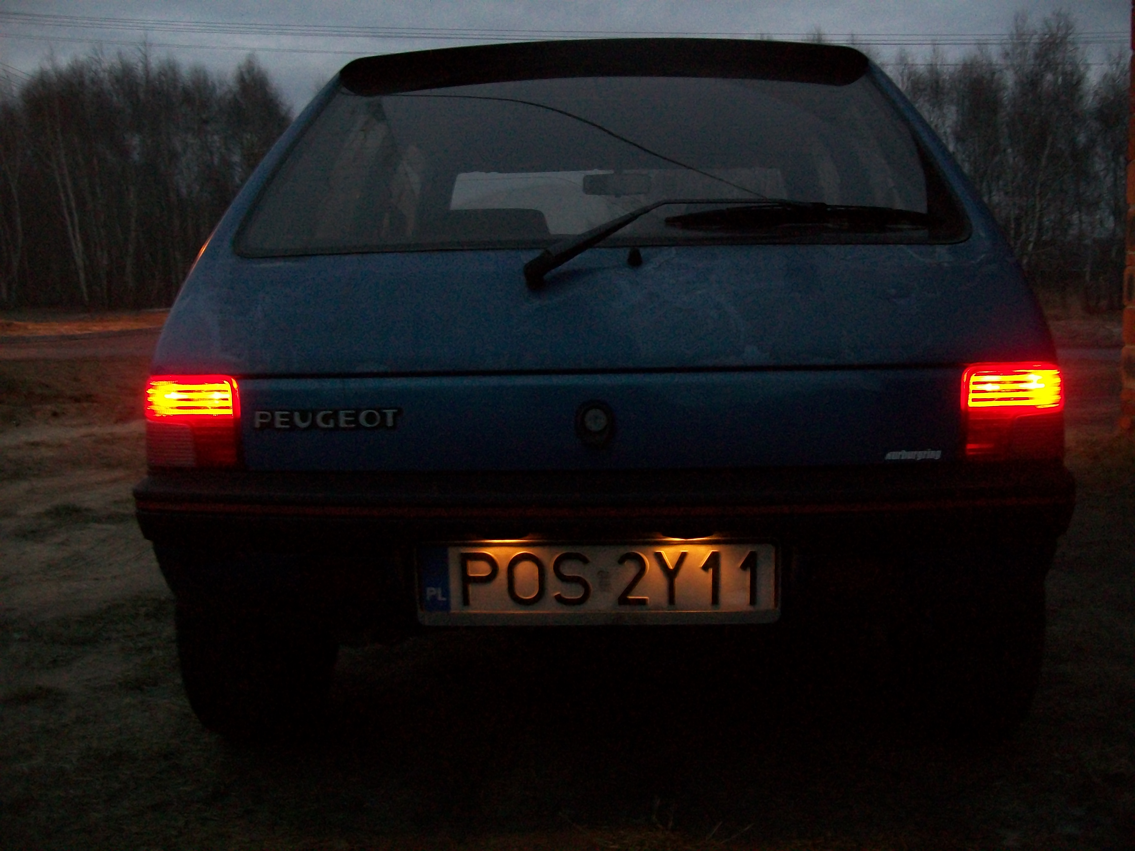

Lakier będzie trzeba kiedyś ogarnąć, łuszczy się klar na dupce :oops: i przestały działać światła w dokładce :o

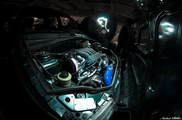

Dzisiejsza nocna jazda z kolegą w Clio I B18FT Turbo, silniczek z Volvo 480, idzie mu to całkiem zacnie, mimo że jeszcze dobrze nie wystrojone.

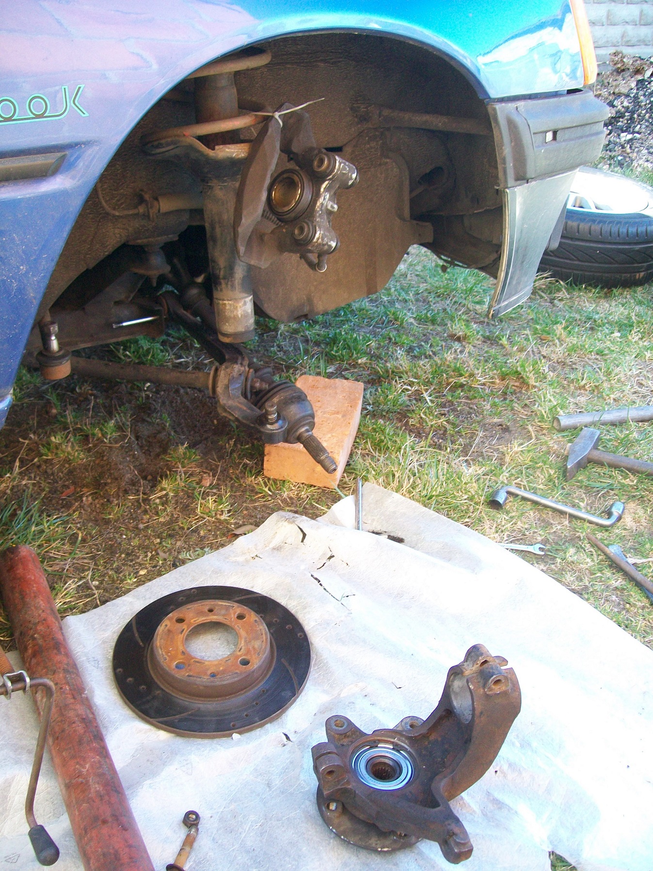

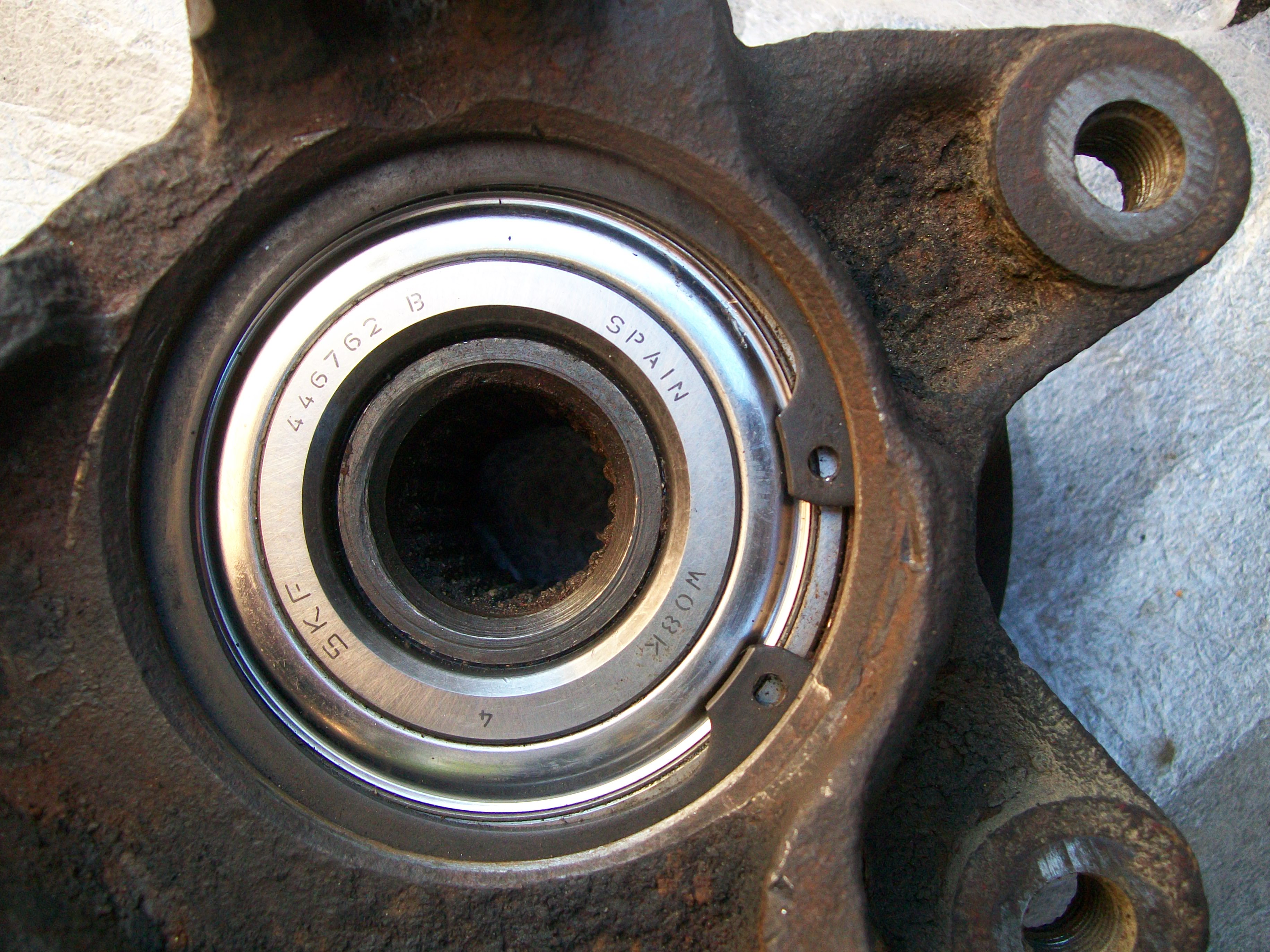

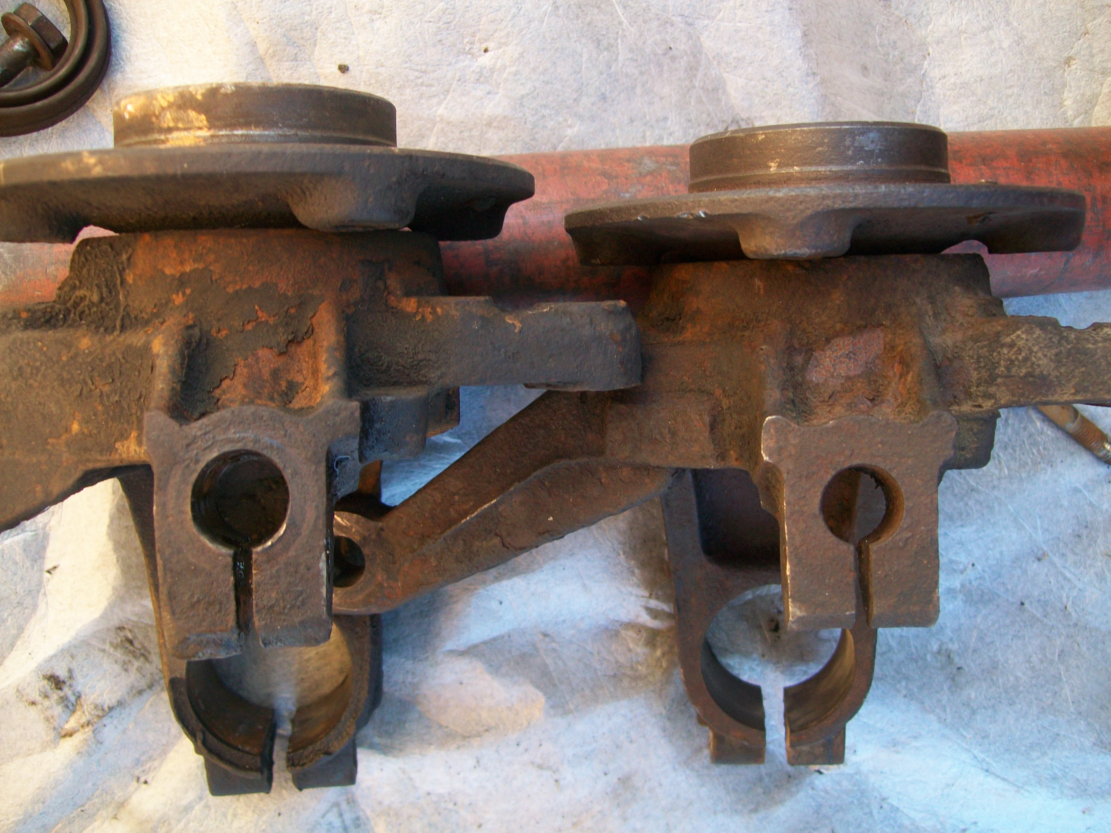

Korzystając z pogody wymieniłem dzisiaj zwrotnicę wraz z nowym łożyskiem.
Stare łożysko zaczęło wyć, nówka skf i cisza...
A to jeden ze sprawców latania auta po całej drodze i ciągłego klepania, teraz w końcu już nic nie puka w zawieszeniu :idea:
Gniazdo sworznia wahacza rozbite, gdzieś o 0,5 cm większa średnica :evil:

Re: 205 Winner 1.1 Miami Blue
łożesz... a zwrotnica wybita masakrycznie :mrgreen:
a wodziki - fajna - naprawdę - rzeźba, ale grunt że chodzi :)

Wrócę do posta z lutego. Masz może oznaczenia, nazewnictwo tych wodzików/cięgien. Potrzebuję takiego zestawu ale nie wiem jak się za to zabrać. Nawet goście w sklepach z częściami nie wiedzą jak pomóc.
HideoOSW
Posty: 269
Lokalizacja: Częstochowa
Post autor: HideoOSW »
To są Uniball'e, a po Polsku przeguby kulowe z gwintem wewnętrznym, i Zwykłe pręty odpowiedniej długości nagwintowane. Główne długie cięgno zostało fabryczne tylko ukręciłem stare końcówki, i wkręciłem te z uni i zaspawałem.
