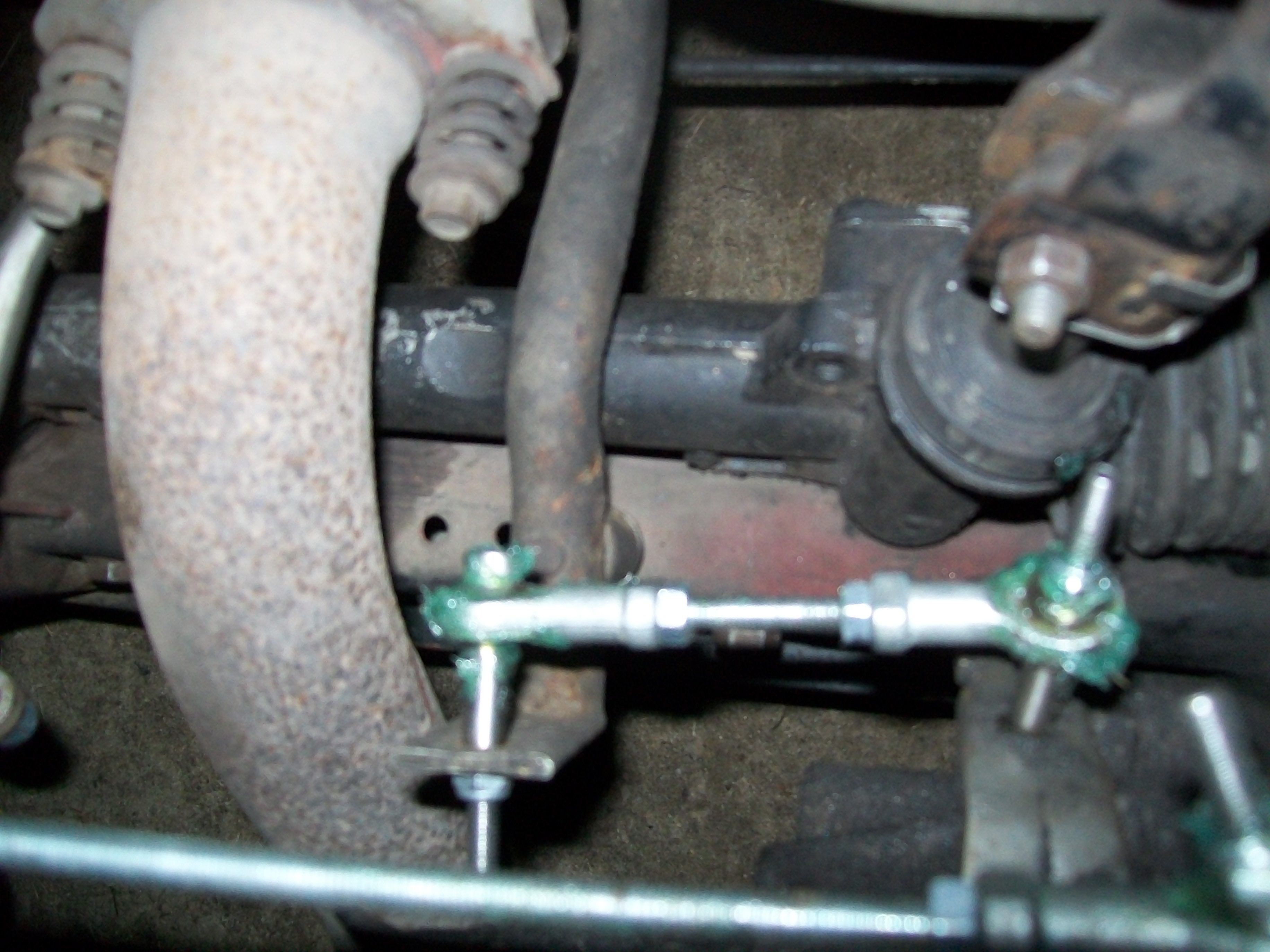

Nowe wodziki przesmarowane i ułożone, teraz biegi pięknie wchodzą :Y w końcu nie wiosłuję już łyżką w zupie tylko jadę :twisted:

Wrócę do posta z lutego. Masz może oznaczenia, nazewnictwo tych wodzików/cięgien. Potrzebuję takiego zestawu ale nie wiem jak się za to zabrać. Nawet goście w sklepach z częściami nie wiedzą jak pomóc.
Re: 205 Winner 1.1 Miami Blue
: 23 maja pt, 2014 9:49 am
autor: HideoOSW
To są Uniball'e, a po Polsku przeguby kulowe z gwintem wewnętrznym, i Zwykłe pręty odpowiedniej długości nagwintowane. Główne długie cięgno zostało fabryczne tylko ukręciłem stare końcówki, i wkręciłem te z uni i zaspawałem.

autor: ElectricYouth
Szprytne! :wink:
