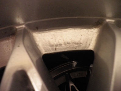

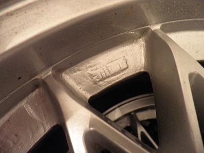

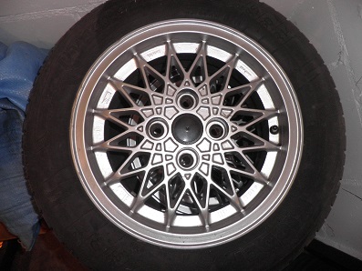

				A tak wyglądają falgi na "żywo"
z daleka jest ok.
						- P1110368.JPG (65.64 KiB) Przejrzano 9026 razy
a z bliska mniej
 , widać ślady szlifowania chyba pilnikiem chociaż lakier jest nieźle położony, nigdzie nie ma odprysków.
Na pozostałych jest raz lepiej raz gorzej, ale bez szału. Nie wiem czy coś z tym robić czy na razie zostawić?

				Re: Peugeot 205 Kielce
				: 11 sty sob, 2014 11:24 pm
				autor: jarema205
				Nie ma tragedii, jak będą na aucie to niedoskonałości nie będą rzucały się w oczy
Pośmigaj sezon/dwa i wtedy zacznij myśleć o renowacji
				: 12 sty ndz, 2014 6:31 pm
				autor: szymon
				na tych felach widać ślady jak by ktoś kółeczkiem na wiertarce czyścił a potem ie chciało mu się ręcznie  doszlifować to zamalował, ale trochę szlifowania malowania i fela pękności będzie

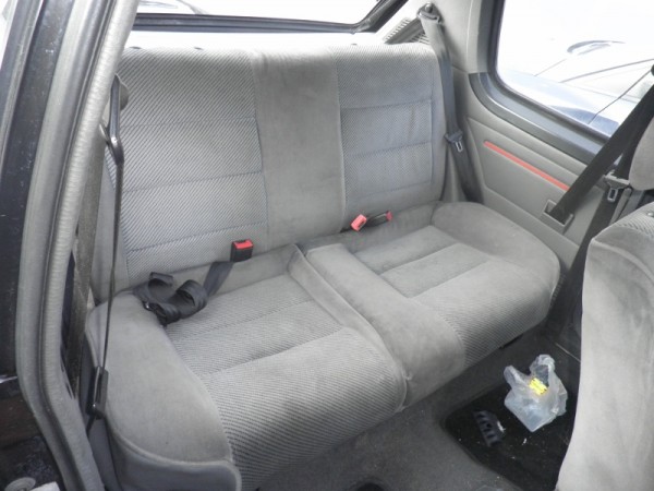

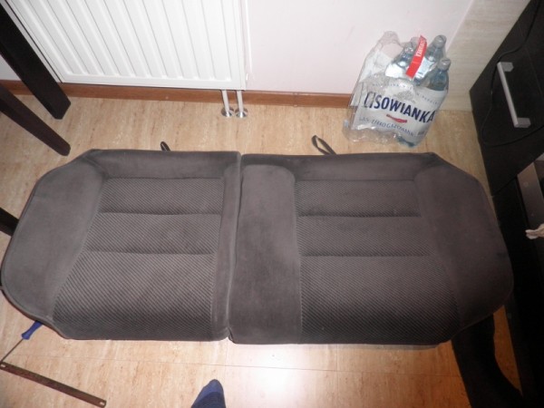

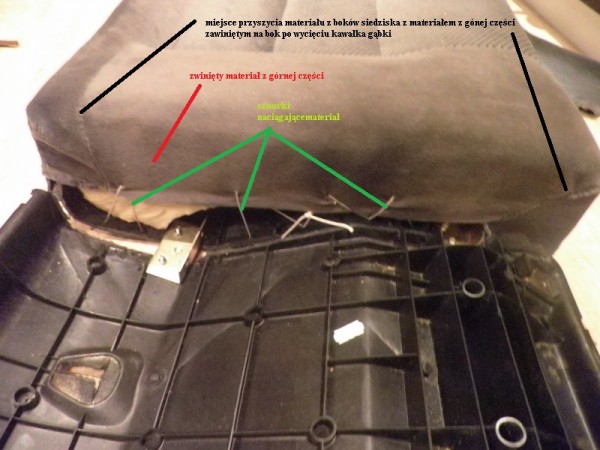

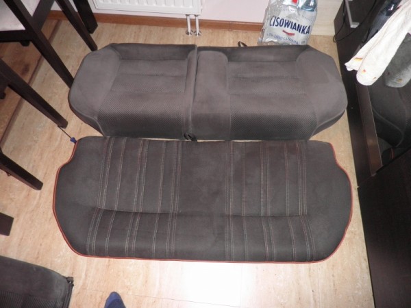

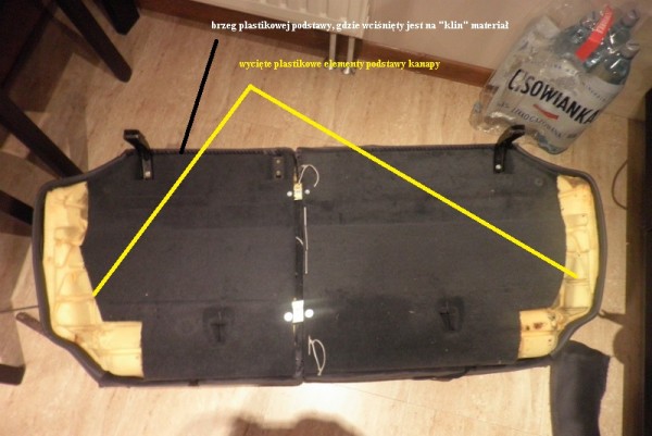

				W styczniu zakupiłem w bardzo dobrej kasie welurowe fotele i kanapę z 405 kombi. Fotele montuje się banalnie prosto więc nie ma sensu o nich pisać. Więcej pracy wymagało przystosowanie tylnej kanapy. Na pierwszy ogień poszło siedzisko. W 405 składa się z 2 elementów, każdy zbudowany jest z niezależnej plastikowej podstawy, gąbki oraz tapicerki. Tapicerka jest przymocowana przez wciśnięcie plastikowych "klinów" w rant w plastikowej podstawie. Materiał wychodzi przy podważeniu płaskim śrubokrętem. Należy odłączyć materiał na całej długości plastikowych podstaw i zdjąć razem z gąbkami. Następnie przyciąć plastikowe podstawy ( ja ciąłem szlifierką kątową). Przy węższej odciąłem tylko rant w miejscu, gdzie ma łączyć się szerszą częścią. Szerszą przyciąłem (trochę za bardzo) i obydwie części skręciłem przy użyciu kątowników (mogą być płaskowniki) po wymierzeniu szerokości mocowań tak żeby pasowały do tych w nadwoziu. Na wierzch poszły gąbki. Węższa bez przeróbek, szersza po przycięciu. Łatwo obliczyć o ile trzeba przyciąć gąbkę licząc prostokątne wytłoczenia w plastikowej podstawie, ponieważ w gąbce są w tych samych miejscach. Pozostaje przycięcie plastikowych podstaw z boków i na tyle, tak, żeby pasowały do wyprofilowania podłogi. Na gąbkę nakładam tapicerkę (w zasadzie nie bardzo da się je rozłączyć) więc naciągam na boki i wciskam materiał w  rowek na brzegu podstawy. Przy węższej części nie trzeba nic przerabiać, przy szerszej należy wypruć materiał z boku siedziska w miejscu gdzie przylega do węższej części. Ponieważ przycięłem w tym miejscu gąbkę nadmiar materiału z górnej części zachodzi teraz na bok. Jego boki należy przyciąć po skosie i doszyć do materiału na tylnej i przedniej bocznej części kanapy. Wcześniej wyprofilowałem gąbkę w miejscu jej odcięcia. Ponieważ tworzyła kąt prosty została ścięta po skosie nożyczkami. Po naciągnięciu materiału okazało się, że jest za mało napięty. Aby to zlikwidować, wywierciłem otwory w podstawie kanapy i sznurkiem przymocowanym do boków materiału naciągnąłem go tak, żeby dobrze pasował. Kanapa gotowa:
Oparcie:
Wykonałem używając oryginalnej ramy oraz gąbki. Na wierzch została naciągnięta tapicerka z oparcia z 405. Tapicerka została skrócona o kawałki materiału zachodzące na wewnętrzne boki. Całość zszyta i założona na ory ramę i gąbką z 205. Następnie w celu poprawy doznań estetycznych wyciąłem z boku nadmiar materiału (zostaje luźny materiał z uwagi na inne wyprofilowanie gąbek i ramy, można to zostawić tak jak jest). Oparcie gotowe.

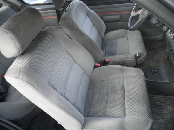

				Fotele i kanapa już siedzą w aucie, fotel kierowcy tymczasowo na szynach z 205-tki, dla mnie ciągle za nisko i mam słabe podparcie ud, tak że ostatecznie siądzie na szynach z 405 i stelażu umożliwiającym regulację wysokości. Ale to musi poczekać ponieważ od 4 dni mam nowego członka rodziny, przyszłego pasażera, a kiedyś może kierowcę Puga
To co wszyscy lubią fotki:
			-  fotele przednie
			-  kanapa
