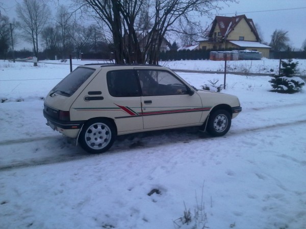

Kurka, ale przecież jakieś od 1 do 1,5cm jest przerwy od kielicha do opony
Re: Ma Indiana ;D
u mnie jest taka sama przerwa i jeżdze tak już 4 lata i nic sie nie dzieje, wieczorem cykne Ci fote jak to u mnie wyglada.

połka sprężyny, o która się martwisz jest częścią amortyzatora, która porusza się razem z kołem na nierównościach wiec tak jak wcześniej ci napisali nie będzie szansy żeby opona o nią obcierała bo zawsze będzie ten 1 1,5 centa odstępu, a jak się martwisz to trzeba było zostać na stalówkach i zachować punkty stylu

Manwe pisze:połka sprężyny, o która się martwisz jest częścią amortyzatora, która porusza się razem z kołem na nierównościach wiec tak jak wcześniej ci napisali nie będzie szansy żeby opona o nią obcierała bo zawsze będzie ten 1 1,5 centa odstępu, a jak się martwisz to trzeba było zostać na stalówkach i zachować punkty stylu
Spokojnie

DelighT zrób na odwrót Sl na lato zostaw, auto o wiele lepiej się na nich prezentujeDelighT pisze: Tamte chcę odnowić a te speedline zakupiłem na zimęW lecie stalówki wróca na swoje miejsce

Mc pherson jest polaczony z zwrornica na szczywno i nie bedzie obcierac, ja bym sie martwil co z tylem bo  jak sa amortyzatory wybite delikatnie to na dolkach bedzie tarlo u mnie belka jest nisko i na 13" mi trze a temat mam taki san do przeobienia ale bede sir martwil jak opony zaloze
 a bede mial 195/50, ja bym stalowki na zime zostawil

Ok, w takim razie jutro zrobię przymiarkę na tył.. Zobaczymy jaki będzie efekt

Dziś (jak obiecałem) sprawdziłem tył i muszę powiedzieć, że mi osobiście się podoba a na żywo wygląda o wiele lepiej
  Jednak bez problemu się nie obyło.. Przyciera na tyle co prawda delikatnie i nie często, ale trze o to pieprzone nadkole..
 Pytanie do was.. Zostawić ory czy speedy?
Re: Ma Indiana ;D
Oryginalne blaszanki zostaw na zimę, Speedline na wiosnę, lato i jesień. To najbardziej racjonalne rozwiązanie...

Mnie osobiście do Indiany nie pasuje ta felga. Takie moje zdanie.

trze ci ale o wneki nadkola czy o rant?

Prawdopodobnie o rant, bo opona do nadkola ma jeszcze dobre 15cm

a do ścianki nadkola wewnątrz ile ma

Prawie w ogóle
 jednym słowem 175 ratuje sprawę..
