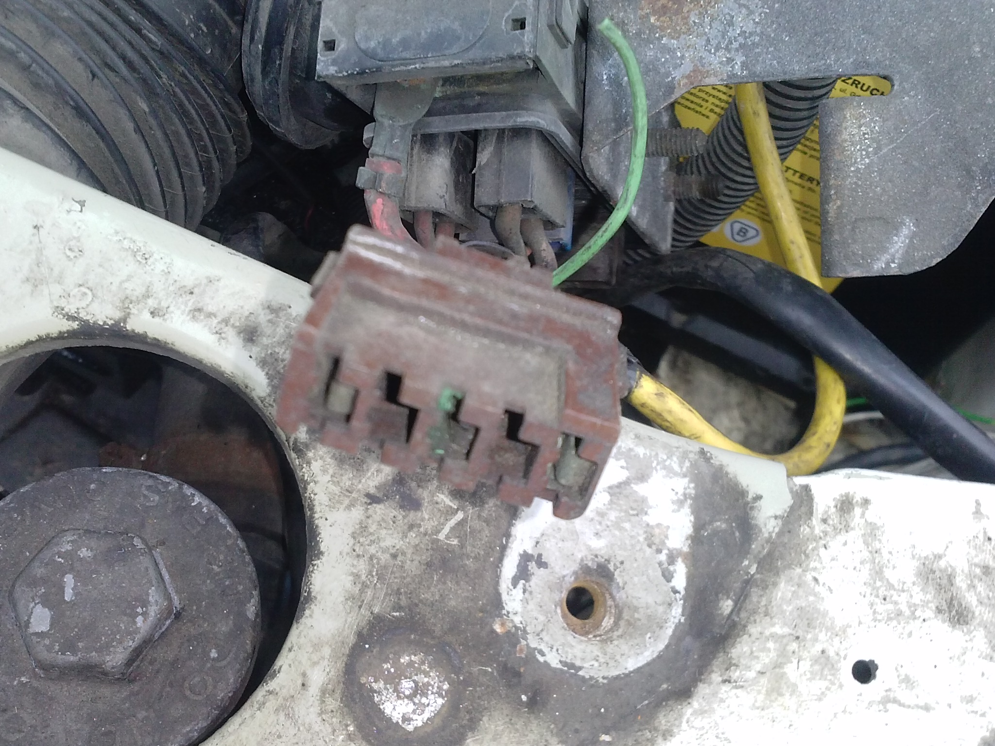

Taka sytuacja, niezbyt groźna ale trzeba problem wyeliminować. Auto się grzeje na postoju, odpalają się 2 kontrolki, stop i od płynu chłodniczego. Odpala się wiatrak.. doszliśmy z Panem jednym że wiatrak odpala się przy 110 stopniach C, przy ilu powinien się odpalać i jaki czujnik zakupić i wymienić??
A jak szyberdach cieknie to jaka jest kolejność naprawy?? od razu ładować się w nowe uszczelki czy zacząć od czegoś innego?? Jak się zrobi cieplej na dworze to zapewne auto będzie rozebrane w środku więc i tym się zajmę.
Przekręciłem nowy termowłącznik i sytuacja się chyba nie zmieniła, termometrem laserowym sprawdzę jeszcze ale skoro odpala się kontrolka od płynu chłodniczego i kontrolka stop przed odpaleniem się wiatraka to raczej nie wróży poprawy.
Z wiązki od tego termowłącznika wychodzi taka oto wtyczka od czego toto?
