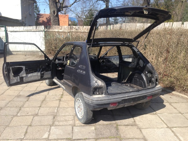

Korzystając z ładnej pogody postanowiłem zabrać się za rozbiórkę XS'a. Blacha wewnątrz jest w rewelacyjnym stanie - nieliczne naloty, których można w łatwy sposób się pozbyć
Podobnie jest pod spodem auta - tam oczywiście rudawych nalotów jest więcej ale jak na 27'io letnie auto jest super extra!

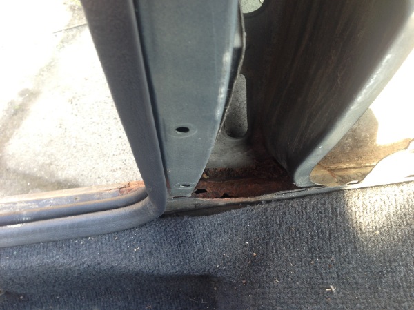

Ale żeby nie było tak różowo jest też jedno ALE! Do wymiany jest kawałek progu, standardowo w miejscu łączenia się karoserii. Bardziej jednak martwi mnie, że sporo zjedzonej blachy jest także we wnętrzu, skrzętnie ukryte pod tylnym boczkiem
Wydaje mi się, że to przez uszczelki tylnych szyb, które skurczyły się ze starości i nie spełniają już swojego zadania w 100% Nie wygląda to ciekawie ale mam nadzieję, że da się to zwalczyć

- 2.jpg (125.48 KiB) Przejrzano 6835 razy
- 1.jpg (82.25 KiB) Przejrzano 6835 razy

odsłoń cała podłogę i sprawdź jak to wygląda prze dziury w progu od wewnątrz
- będzie wyrok czy wycinac czy ratować

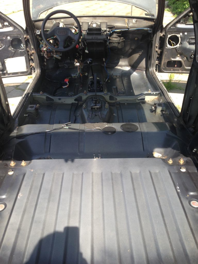

Podłoga 28'latka
Jest super!
Wracając do tematu konserwacji podwozia - oryginalne zabezpieczenie jest również w bardzo dobrym stanie, i tu moje pytanie:
- ruszać to czy potraktować szczotką punktowo i tam zabezpieczyć na nowo?
Re: 205 XS by Simon
Rewelacja! Konserwacji nie ruszajjak nie widać rdzy i nie odlazi.

Super, bardzo dobrze to wygląda
Jeśli chodzi o podwozie to proponuje zeszlifować tam gdzie odłazi do gołej blachy, potem podkład reaktywny i masa antykorozyjna. Nie zapomnij o porządnym zabezpieczeniu wszystkich profili zamkniętych, pod każdą zaślepkę technologiczną musisz się dostać

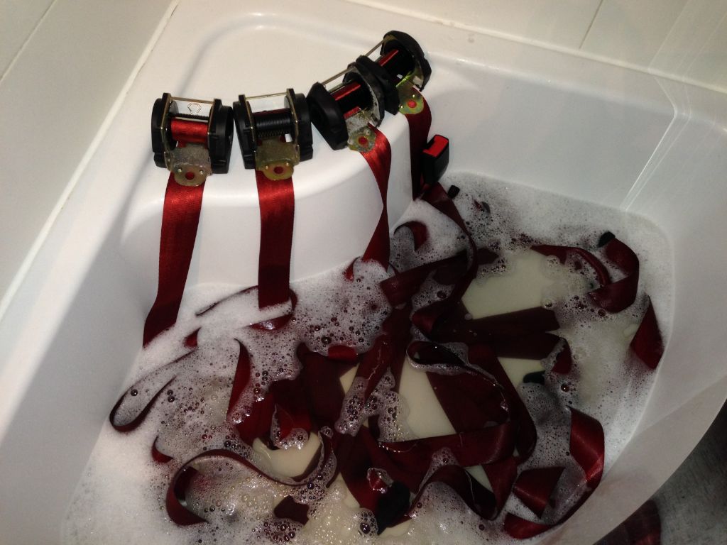

A korzystając z ładnej pogody i wysokiej temperatury wyprałem w końcu pasy, które leżakują w szafie
Wiedziałem, że są brudne ale nie sądziłem, że aż tak...!

Mów czym, bo mój jeden za nic nie chce się doprać :/ A już kilka razy pralkę zaliczył
- simon3
- Posty: 1082
Re: 205 XS by Simon
Sam się zastanawiałem czym to potraktować... Nalałem gorącej wody do brodziku, wsypałem proszku do prania (do kolorów:)) i moczyłem pół dnia. Potem mozolne szorowanie szczotką i efekt jak dla mnie jest zadawalający

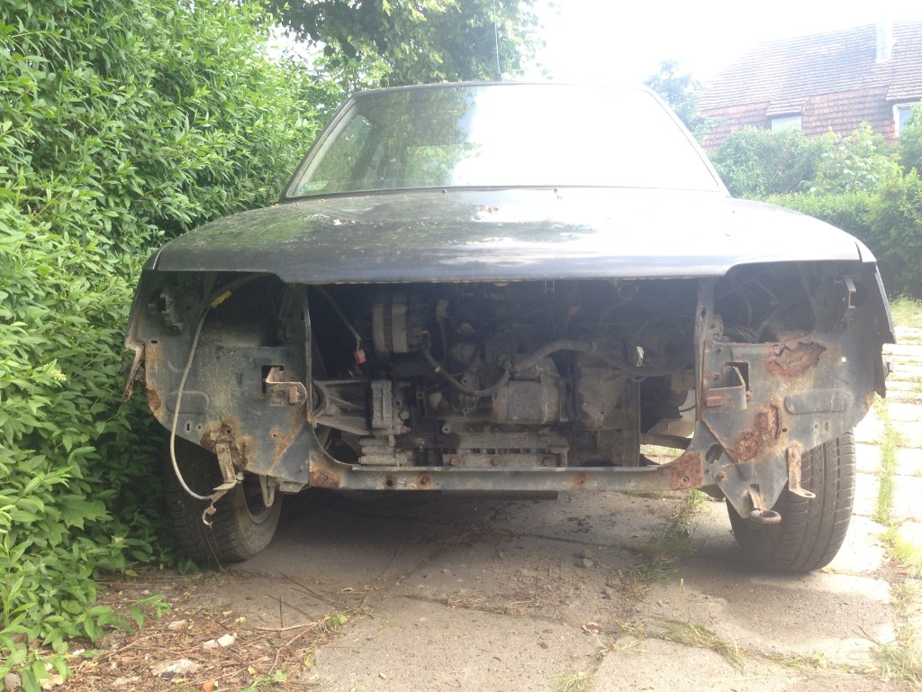

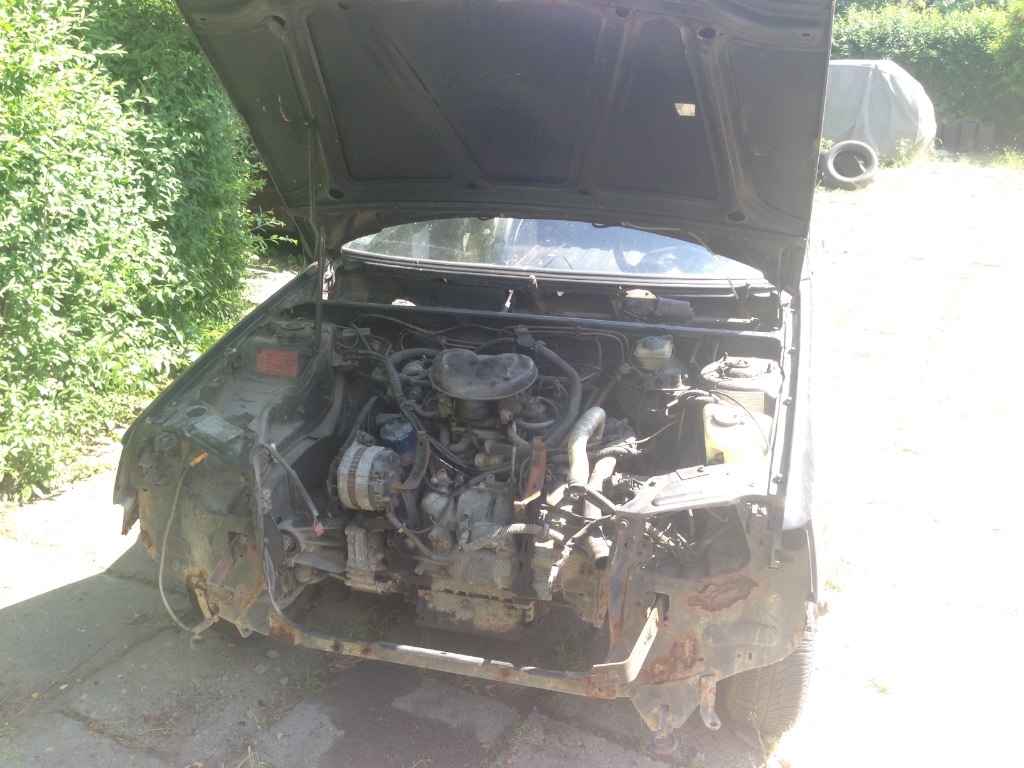

Wczoraj rozebrałem przód auta. Tu już nie jest tak różowo
Do wymiany dwa okulary. Poza tym trochę powierzchownej rdzy.
Panowie!
Jak zdjąć błotniki przednie? Odkręciłem wszystkie śrubki (chyba) i za nic nie chcą zejść! Czy to masa uszczelniająca tak mocno je trzyma? Jakiś sposób na to?
Panowie!
- Posty: 4593
Re: 205 XS by Simon
Ta masa trzyma nie tyle mocno, co bardzo mocno. Sposób na nią to podgrzewanie - podobno suszarka starczy, nie wiem, nie próbowałem - od razu "opalarką" potraktowałem.
