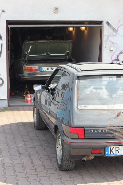

				Życie jak zwykle zweryfikowały plany renowacyjne samochodu. Mamy już połowę roku a ja praktycznie nic nie zrobiłem przy tym samochodzie. Postępy są tak mizerne że aż mi wstyd. Mimo wszystko uzupełniam dziennik prac i napraw o nowe pozycje. Udało mi się bowiem w końcu wybrać do garażu i trochę podłubać:
			-  205+504
Przede wszystkim pomalowałem w końcu ten nieszczęsny bak od środka. Ilość warstw i czas potrzebny pomiędzy nakładaniem kolejnych z nich sprawił że cała operacja malowania trwała tydzień a bak sumarycznie spędził w domu, na przedpokoju, praktycznie całą zimę i połowę wiosny. Nie wygląda to szałowo ale liczę że spełni swoją funkcję.
Dla przypomnienia powiem, że z zewnątrz pomalowany został fetanem, epoksydem i środkiem do konserwacji podwozia. Tym samym, którym malują resztę spodu samochodu. W środku było wszystko, począwszy od Fedoxu poprzez Fertan po Tapox. Ostatnią warstwę aplikowałem już w garażu gdyż ten ostatni środek okropnie śmierdzi. Niechybnie byśmy wszyscy w domu pomarli, gdybym robił to w łazience.
Odczyściłem też w końcu nadkola od środka oraz cały fragment podwozia, który został odsłonięty po wymontowaniu tylnego zawieszenia. W końcu mogę myśleć o zawezwaniu blacharza, by wszystkie odkryte dziury połatać. Zostało mi jeszcze trochę zakamarków do wyczyszczenia ale to już będę robił następnym razem. Wczoraj, po tym jak szlifierka znów wypadła mi z rąk i musiałem przed nią uciekać w popłochu, stwierdziłem że nie mam już siły by to dokończyć i poszedłem do domu. Tak wygląda teraz prawe nadkole:
Tak przy okazji to czy ktoś mógłby mi polecić produkt, który można wykorzystać do zapchania przeróżnych szczelin pomiędzy blachami? Wydłubałem większość tej plasteliny, która w tych miejscach siedziała i podejrzewam że po malowaniu dobrze by było te wszystkie miejsca na nowo pozapychać. Jako że się nie znam to nie wiem nawet jak tego szukać i na co zwrócić uwagę. Z góry dziękuję:)
