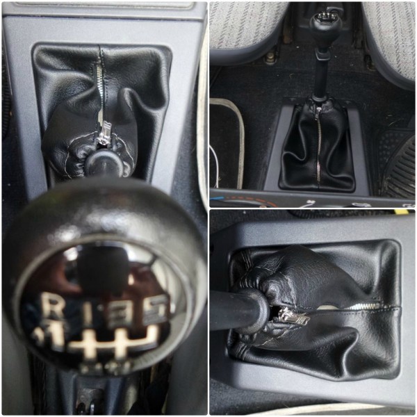

Rafał wyglądało by to lepiej niż zamek. Rzep kiedyś miałem i łączenia nie było widać
Re: 205 Lodołamacz
Marcin, po raz trzeci podkreślę, że zależało mi właśnie na tym, aby ten detal był widoczny
Cokolwiek sobie przyciąłeś - moje wyrazy współczucianowak68 pisze:Jakieś takie skojarzenia mam z tym zamkiem i ....

Spoko, wątpię, że uda Ci się powtórzyć to przycięcie przy tym umiejscowieniu zamka.RafGentry pisze:Cokolwiek sobie przyciąłeś - moje wyrazy współczucianowak68 pisze:Jakieś takie skojarzenia mam z tym zamkiem i ....
Ale w sumie do odważnych świat należy

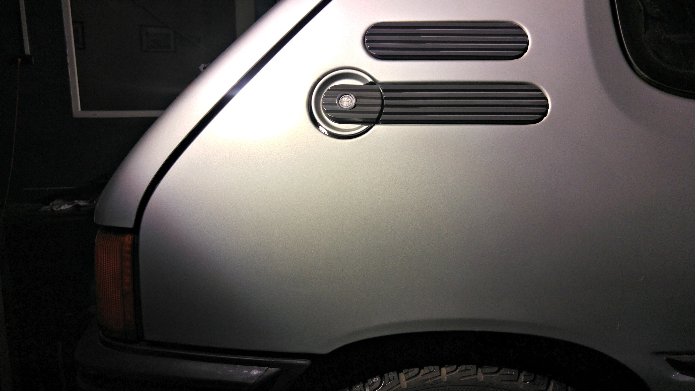

MiniProjekt BDSM dobiegł końca. Mieszek YKK zamontowany
Wczoraj namęczyłem się trochę z tymi spinkami ramki, bo wgryzły się okrutnie w plastik. Co ciekawe - widziałem dwa rodzaje mocowania mieszka w tunelu - jeden na zszywki, drugi właśnie na te dziwne zębate spinki.
Najważniejsze, że nie ma paskudnej dziury z kruszącym się skajem, a operacja zdejmowania plastikowego elementu trwa tyle co odkręcenie dwóch śrubek...

Myślałem ze to gorzej wyjdzie. Nawet ten zamek po stronie tunelu nie rzuca się tak w oczy
Re: 205 Lodołamacz
Markerem walnij zamek na czarno i po aferze.

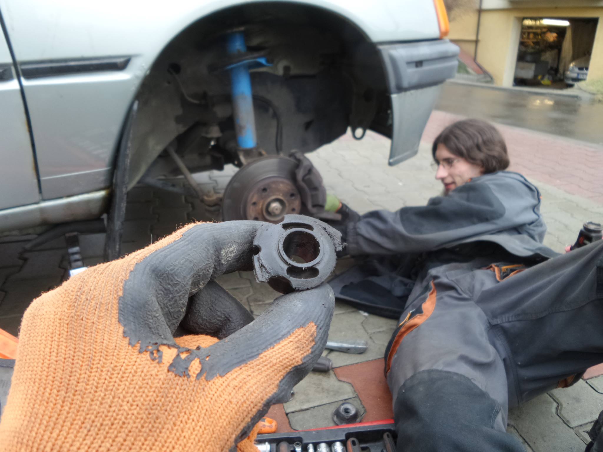

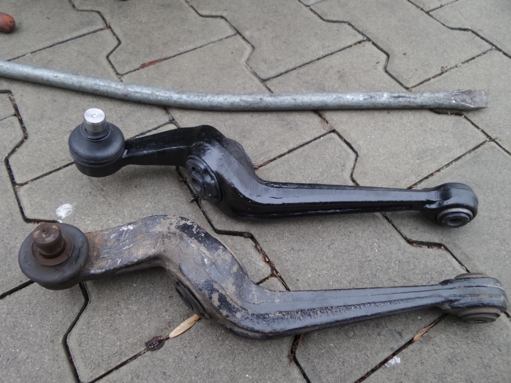

Trwają też przygotowania do tripa w postaci bieżących napraw. Od lutego do kwietnia XRD dostał nowe wahacze (jakieś Hiszpańskie), końcówki drążków i gumy stabilizatora.

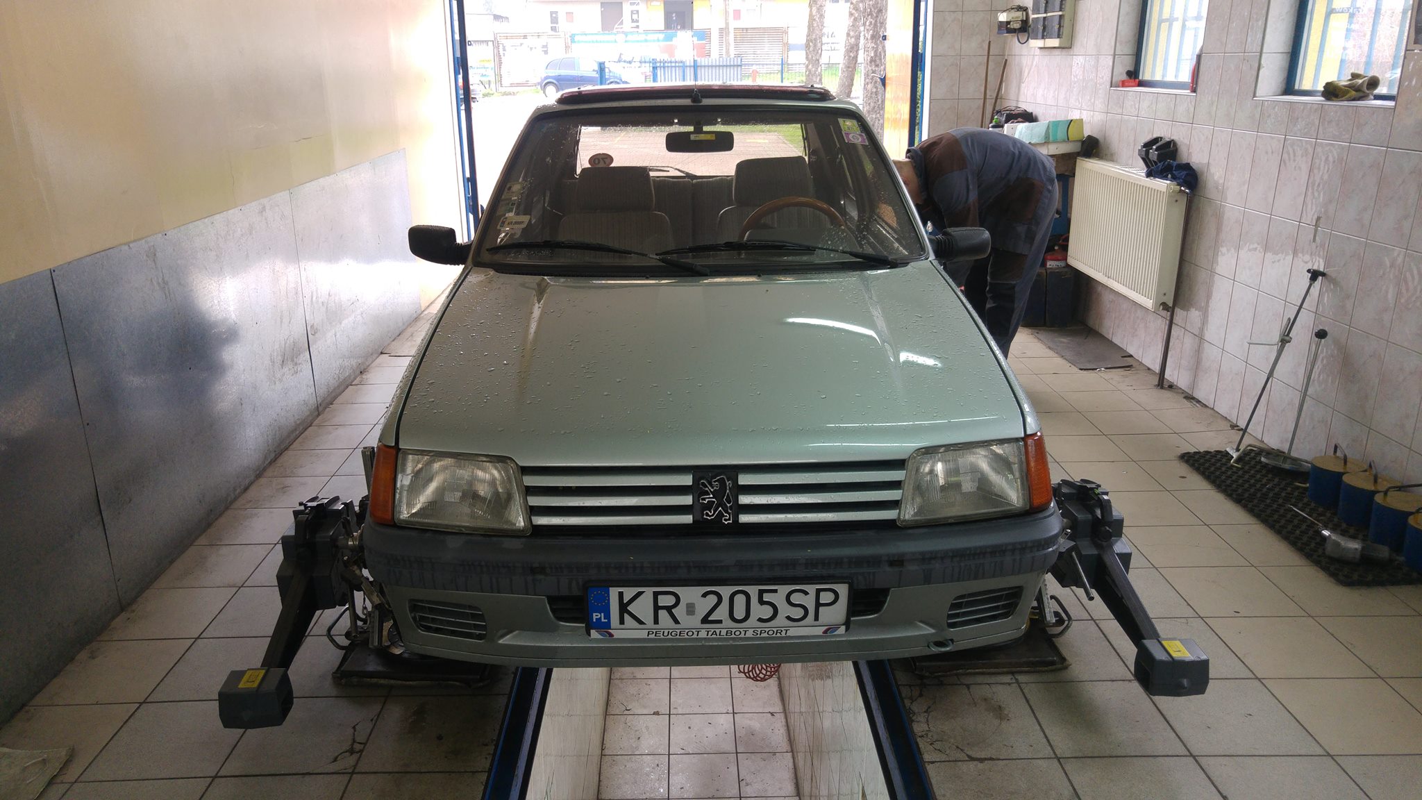

Pojechałem zrobić zbieżność, ale diagnosta wyczuł luzy, więc lewą piastę z dopiero co wstawionym łożyskiem trzeba było pożegnać i kupić oba elementy nowe. Od razu wymieniona została manszeta półosi, bo nieładnie się podziurawiła.
Po tych pracach znów udałem się na zbieżność. Tym razem nie było żadnych zastrzeżeń.
Wcześniej wymieniony zostało długie cięgno skrzyni biegów, ale przymierzam się do wymiany pozostałych (cięgien, nie skrzyń).
Z większych rzeczy to już chyba tyle. Pozostały zmiana felunku na letni, wymiana płynów - olej, filtry, sprawdzenie paska rozrządu i zakup zapasowej linki sprzęgła.
Szyba się śmiał, że przed tripem muszę jedynie przetrzeć auto szmatką i dolać płynu do spryskiwaczy, ale tak lekko to nie ma gdy na liczniku prawie 290 tysięcy kilometrów
