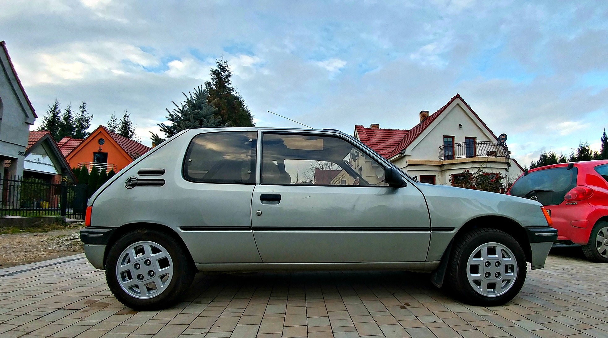

Mijający weekend przyniósł kolejne zmiany. Niby kosmetyczne, ale trochę czasu minęło, zanim udało się wszystko skompletować.
Długo szukałem oryginalnego przedniego zderzaka Phase 1 bez otworów na listwę. Każdy, który namierzyłem miał jednak jakiś defekt, więc gdy na horyzoncie pojawił się niedrogi komplet poliftowych ze srebrną listewką postanowiłem dodać mojemu wiernemu gruźlikowi odrobinę blasku.
W sklepie lakierniczym kupiłem polecany przez Józka zestaw specyfików i dzięki uprzejmości Atmanova już po kilku dniach miałem pięknie odmalowane zderzaki. Choć nie powiedziałbym, że są szare - co obiecywała puszka z lakierem.
Do pomocy przy demontażu i montażu oraz przy ukręcaniu skorodowanych śrub zgłosił się Filipczak, który dzielnie walczył z ustrojstwem, podczas gdy ja i Jasiek doktoryzowaliśmy się z konstrukcji rozlatującego się mechanizmu składania fotela kierowcy (trzeba było podmienić, bo latał we wszystkich kierunkach).
Zdjęć z akcji mało, bo brudne łapska nie sprzyjają muskaniu smartfona. Za to dziś zrobiłem dwie poglądowe fotki na parkingu. W końcu zderzaki są z jednej bajki, choć wymagają jeszcze dokładniejszego spasowania.

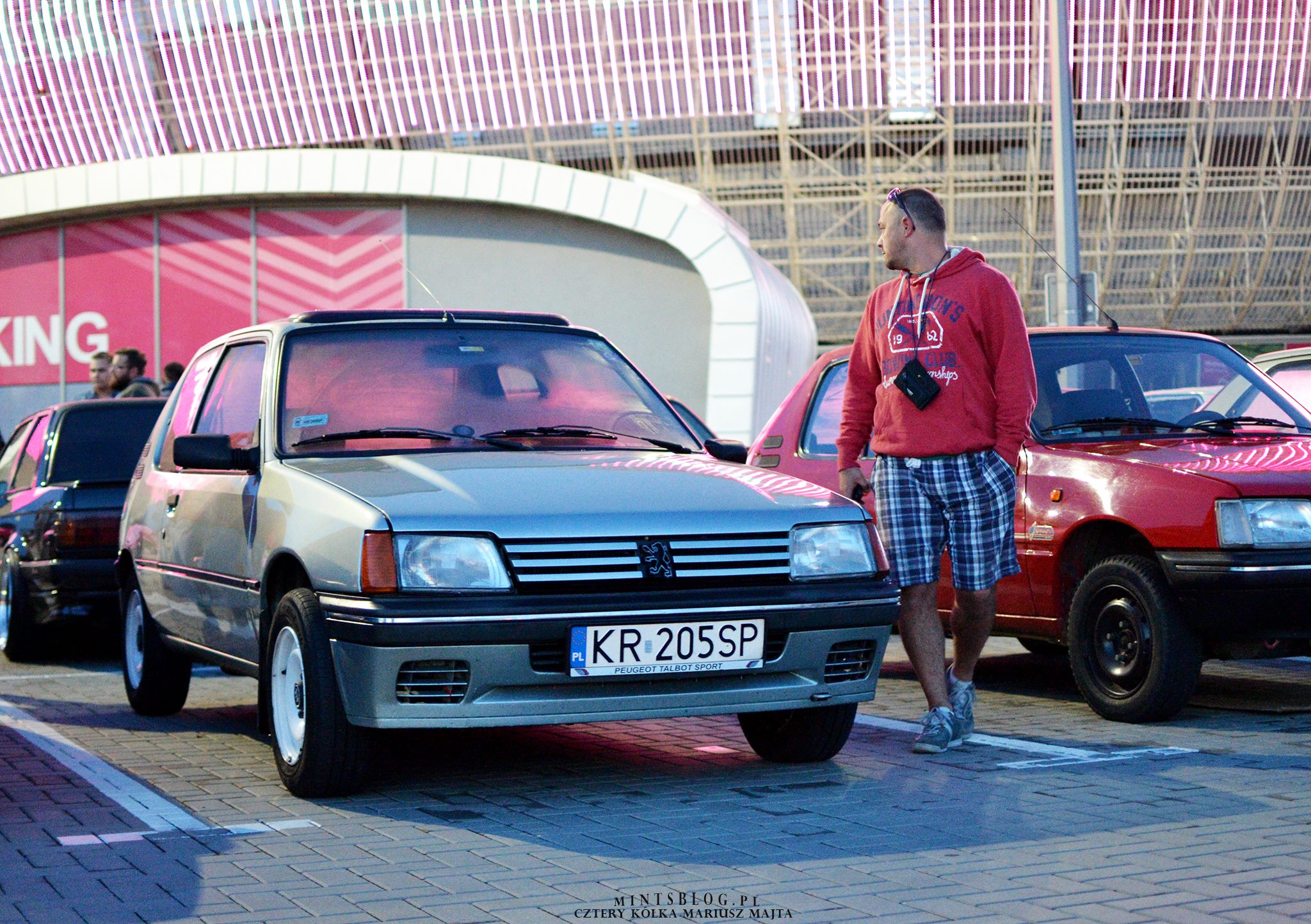

Dieselek na wczorajszych Krakowskich Klasykach Nocą pod Tauron Areną. Wiem, prawa lampa niespasowana, ale nie mam już na nią pomysłu...
Re: 205 Lodołamacz
: 12 sie pt, 2016 8:31 pm
autor: nowak68
A reflektor to dla odwrócenia uwagi od zaparowanych szyb

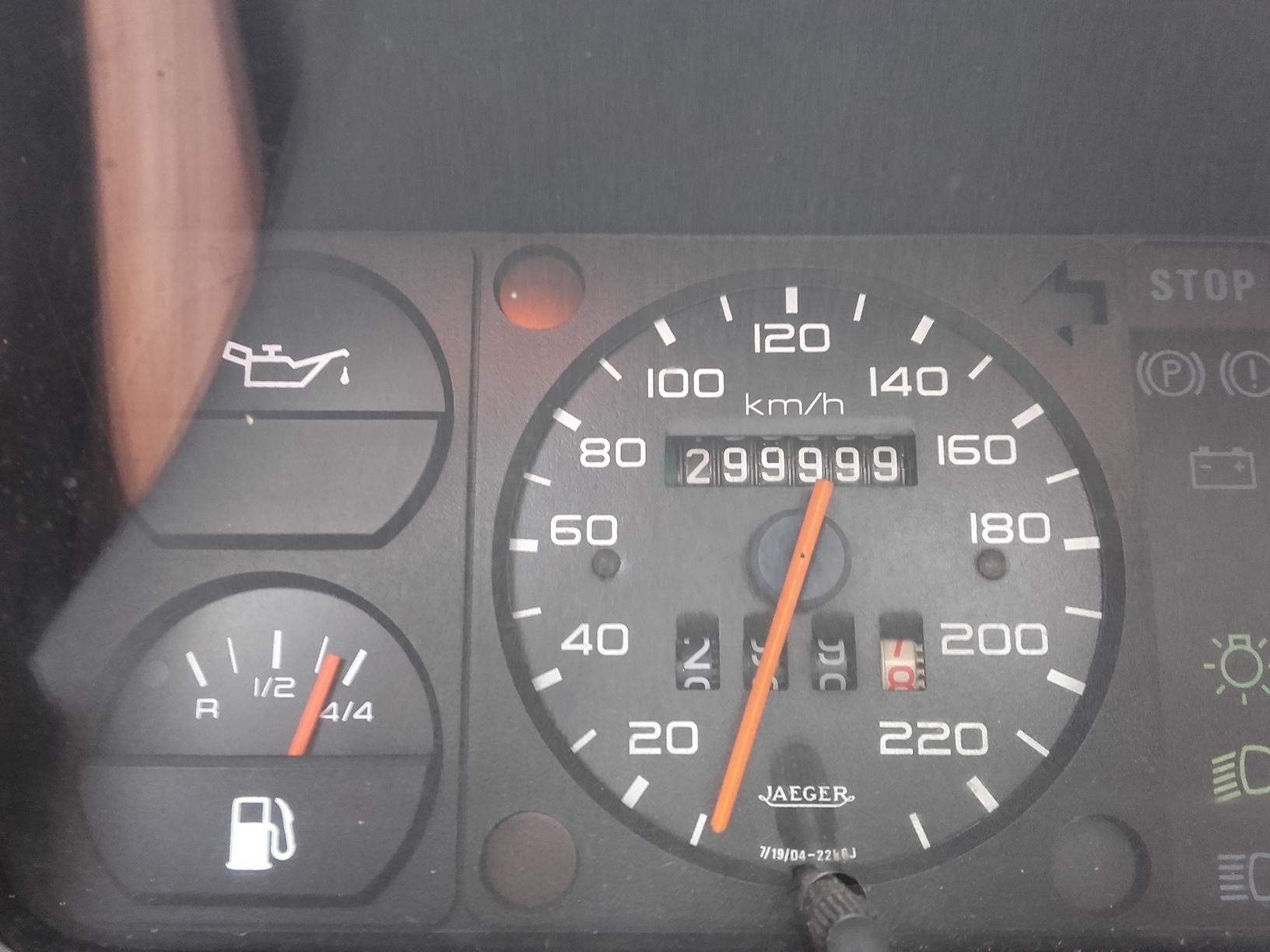

W drodze powrotnej ze zlotu PKP uchwyciłem w obiektywie rytuał przejścia...
I na pamiątkę zrobiłem fotkę w tych przepięknych okolicznościach przyrody
Weekendowy trip zamknął się w 600 kilometrach. Budżet paliwowy przy spalaniu 4.41 to 105 złotych.

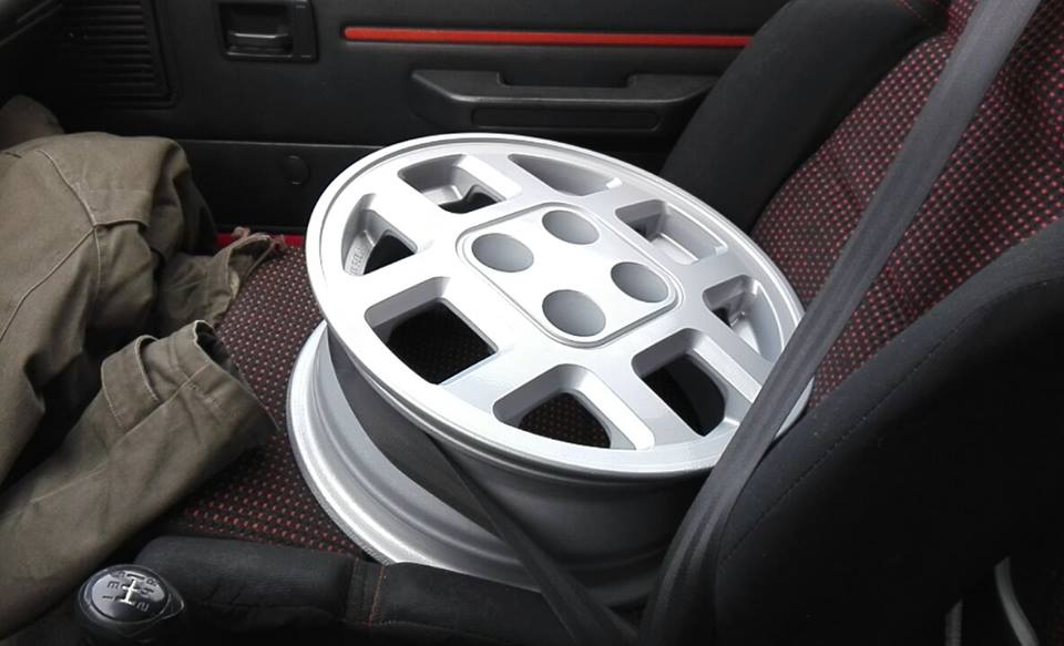

Od ostatniego wpisu przybyło prawie 3000 kilometrów. Staruszek mimo drobnych problemów nadal jest jednak nie do zatrzymania. Turla się bez względu na pogodę, okoliczności, frakcję rządzącą, czy co tam jeszcze może być. Dlatego dla ułatwienia turlania, na zimę przygotowałem mu świeży setup felgi+opony.
Opona to Continental ContiWinterContact TS800 w rozmiarze 175/65 14. Bardzo fajny bieżnik z lamelami w kształcie plastra miodu. Miękka mieszanka, ale trzyma lepiej, niż moje wszystkie poprzednie zimówki na tym aucie.
Co do felgi, to wybrałem mało popularne rozwiązanie i być może odszedłem trochę od oryginału, ale nie od stylu/epoki.
Jeszcze wiosną udało mi się kupić za niewielkie pieniądze aluminiowe felgi z Peugeota 305 GTX. 5.5x14, ET25. Geometryczny wzór z płaskim rotorem. Elegancja, ale też trochę na sportowo, bo w końcu GTX to była najbardziej usportowiona wersja tego małego sedana.
Felgi w złym stanie nie były, ale dzięki uprzejmości Alimantado po piaskowaniu zostały pomalowane proszkowo. Są z 1987 roku i uważam, że do XRD z tego samego roku dopasowały się całkiem nieźle. Dzięki też dla Filipczaka za pomoc logistyczną w ogarnięciu felg po malowaniu i wyważeniu (w końcu nieprzelotówki)
Rozpisałem się, ale naprawdę cieszą mnie zabawy takimi smaczkami. Mam nadzieję, że wam się spodoba setup. Wrzucam parę zdjęć z przygotowań, beskidzkiego minitripa i śnieżnych wojaży lodołamaczem
