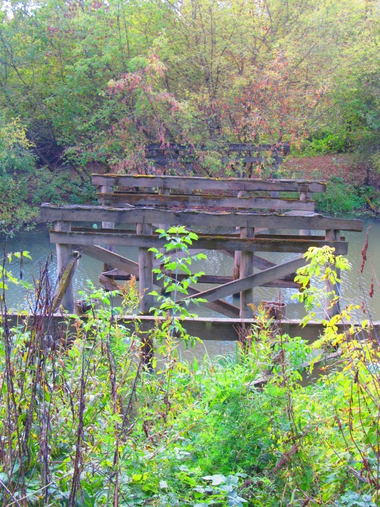

Wczoraj w drodze do Kazimierza Dolnego odwiedziłem pozostałości po moście:
894 metry, 4 metry szeroki, 16ton nośności, 2 dni roboty i jazda na Berlin!..- można?- można!

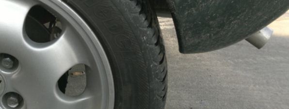

Plan wykonany w 100%
Dwa dowody są na zdjęciu :) :
Re: Roland Garros by andi_kamachi
Coś skromne te dowody :)
Ale tarcze "som" i wydech omalowany srebrzanką też :)

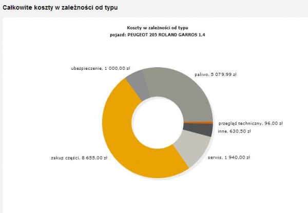

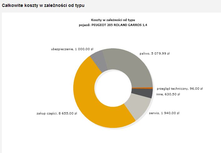

Dodałem ostatnie zmiany do statystyk kosztów i wychodzi na to, Raf, że wydech nie jest pomalowany srebrzanką, tylko jest ze srebra... 8)7
A nowe przewody hamulcowe, to nie może być zwykła miedź... A baranek pod podłogą ma sporą domieszkę kevlaru... No k..a, nie może być inaczej... 8)7
(koszty z dwóch lat posiadania garrosa)
Aż się boję pomyśleć jak wyglądałoby podobne zestawienie kosztów GTI Yogurta...

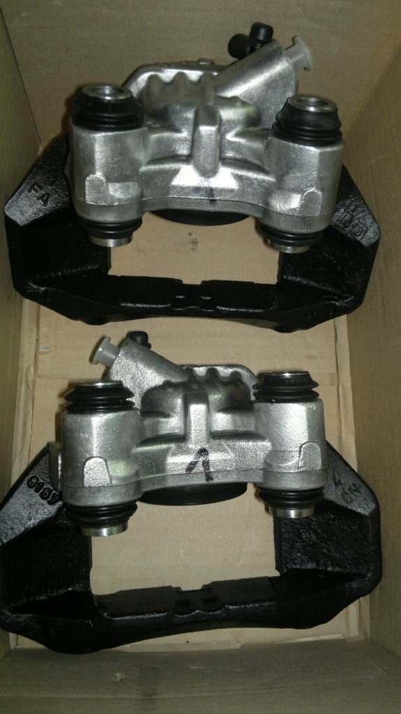

Stare bendixy potrafiły nie odpuszczać, więc ja odpuściłem je sobie... Wczoraj zamonowałem takie:
Podmieniłem też cały wtrysk kupiony jakiś czas temu wraz z silnikiem. Auto odzyskało żwawość, ale nie wiem czy to zasługa zacisków, któe nie grzeją mi już tarcz do czerwoności :evil: , czy sprawniejszego (?) wtrysku..
