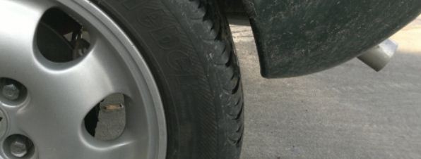

Plan wykonany w 100%
Dwa dowody są na zdjęciu :) :
Re: Roland Garros by andi_kamachi
: 04 paź czw, 2012 10:57 am
autor: RafGentry
Coś skromne te dowody :)
Ale tarcze "som" i wydech omalowany srebrzanką też :)
