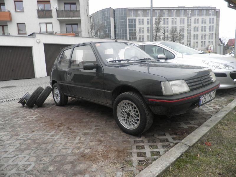

Kółka już wymienione, byłem pierwszym klientem zmieniającym koła na sezon letni. Wbrew moim obawom okazały się proste i fajnie wyglądają, szacun w mieście +4 punkty
Zdjęcie robione na szybko i auto lekko przybrudzone. W planach polerka całości.

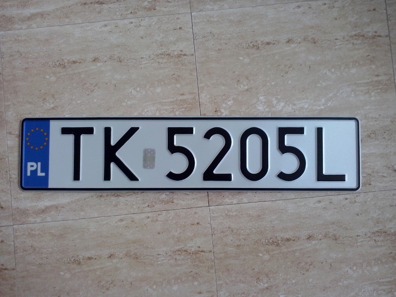

Post pod postem, ale nadejszła wiekopomna chwila (myślę, że admini wybaczą) Pug dostanie "nowe" tablice o właściwej treści
  Tablice dostałem bez specjalnych zabiegów, poprosiłem panią w UM i bez ceregieli poszukała mi tych właściwych

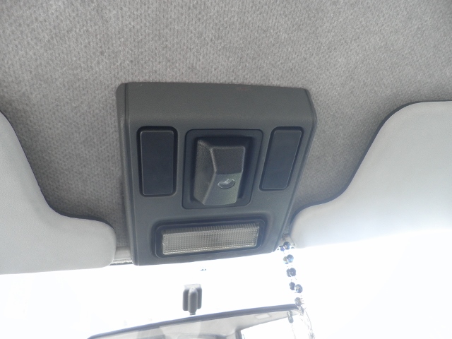

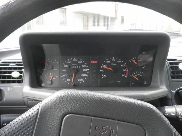

Zmiany nieduże ale cieszą:
zegary od GT kupione okazyjnie na alledrogo, po letnim swapie silnika zostaną podpięte wszystkie czujniki, zostały zakupione i czekają lampka do czytania map, bardzo użyteczny bajer, który doceniłem dopiero po zamontowaniu, świeci o niebo lepiej niż duża lampka poza tym zamontowałem przełącznik kierunków z 405 i wywaliłem beznadziejny zamiennik

Re: Peugeot 205 Kielce
ładne zegarki
 Tylko dlaczego obroty takie wysokie?
- mlody333
 - Posty: 946
"zsie" na zimnym silnikugrzesiek309 pisze:ładne zegarkiTylko dlaczego obroty takie wysokie?

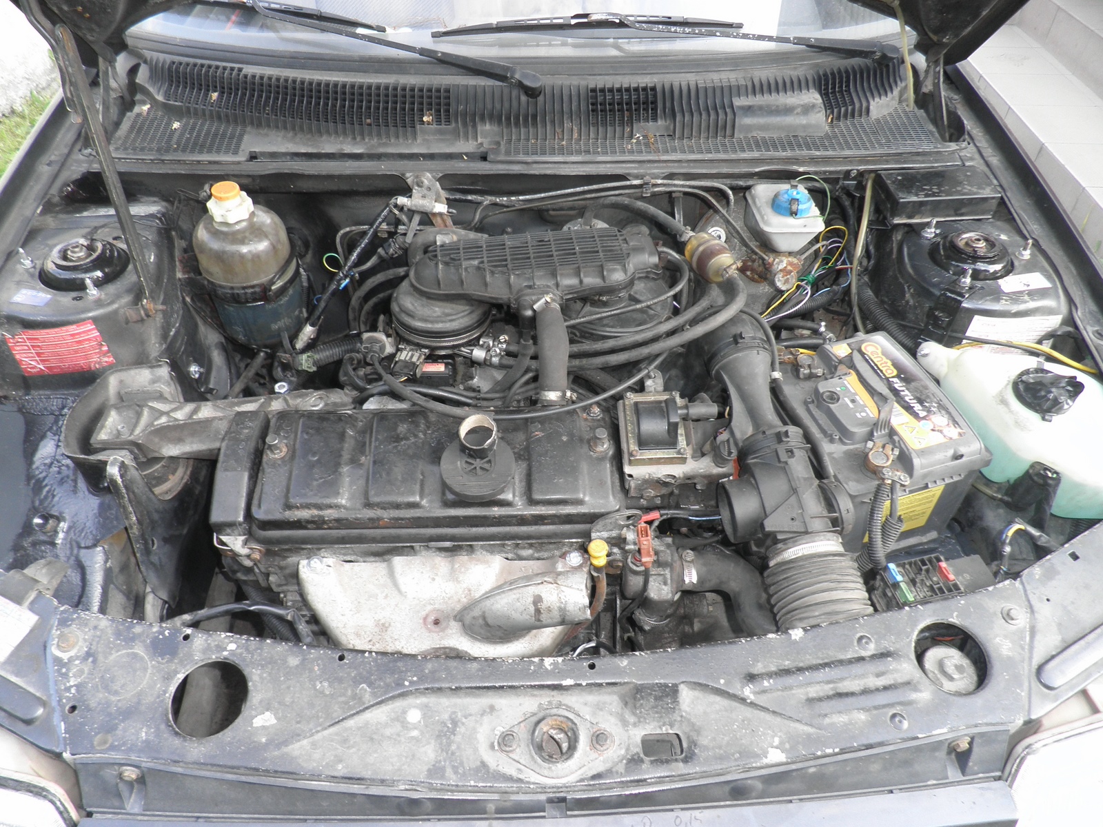

Po długich walkach, dokonał się zapowiadany swap silnika. TU1M został zastąpiony TU3M. Osprzęt pozostał ze starego silnika, przy okazji wymieniony został wahacz, kolumny mcphersona, końcówki drążków, osłony gumowe półosi napędowych i maglownicy oraz poprawiona konserwacja przodu nadwozia. Do kompletu dołożyłem "nową" jak się okazało krótką skrzynię biegów z Puga 106. Dodatkowo dołożony czujnik ciśnienia oleju i kabelki do niego. Nie obyło się bez kombinowania, ale ostatecznie wszystko odpaliło i działa
 co dla mnie już samo w sobie jest wyczynem. Silnik nie kopci, nie cieknie i równo pracuje.Dzięki za pomoc Grześkowi309, Pace, Miankowi i znajomemu Panu Jarkowi z warsztatu Jachra w Kielcach. "nowy silnik":
