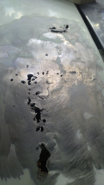

Dobra ujmując w jednym słowie:
SURPRISE:)
Coś już ktoś tam działał, bo wygląda, że dwie małe łatki już są:) Co wyjaśnia niepożądaną ilość szpachli:D
Więc wyjścia niema, trzeba będzie tam wstawić po prostu elegancką blaszke i pospawać:D

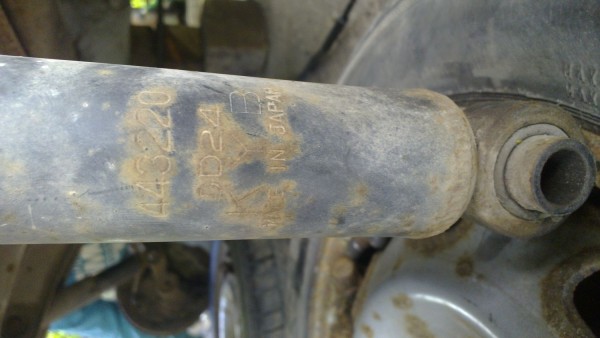

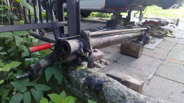

Próba zbicia wachaczy, na samochodzie się niestety nie powiodła, chociaż walczyliśmy na prawdę długo. Dwa dni bicia młotkiem i lania WD nic nie dały. No to zdemontowaliśmy beledryne, i zbijaliśmy. Ale też łatwo nie poszło. No i w zamian za dwa dni ciężkiej przeprawy z belką, moim oczom ukazały się resztki czopów, łożysk, i cały swiat w jednej rurze, czyli błoto, syf i ruda.. 8)7 Nie dość, że czopów brak, to rura nie nadaje, się do ponownego założenia. Z reszta wszystko zobaczycie na zdjęciach.
Plan jest taki. Czopy dorobie i wymienie we własnym i zakresie. Natomiast rure, kupie nierdzewna i oddam do tokarza a łożyska i uszczelniacze trzeba będzie kupić:D
Następna sprawa to sito, na dachu zmieniło się w dziurę:) Łatka już dopasowana, zostaje wspawać :lol:
Cóż miłego oglądania:
fajne, szkoda tylko że do wyrzucenia
Profesjonalna maszyna, do zbijania wachaczy:D

: 06 cze pt, 2014 9:51 am
autor: Vroobell205
Ile te sprzęty będą Ciebie kosztować?
Nie chodzi mi o straty moralne ale o finansowy bilans tego co musisz dokupi, dosztukować czy np dotoczyć.
Może lepiej kupić całą belkę od innego i na niej trochę popracować bo jakiś koszmar...
Szkoda nerwów
Re: Biały Peugeot 205 1.4 Accent
: 06 cze pt, 2014 10:41 am
autor: pyzio_dawca
Caly material wyjdzie okolo 200zl. Czopy wytoczymy sami a za toczenie poprzecznicy moze wyjsc okolo 300zl za robote plus lozyska i uszczelniacze. Wiec powinno sie udac zmiescic w 600zl. Nie chce innej belki bo to nigdy nie wiadomo co sie kupi... A tak moze ktos inny tez sie zainteresuje tematem, bo rury do 205 nie sa juz chyba produkowane co nie? :mrgreen:

Wiesz nie chcę być źle zrozumiany ale jak mi mój obsiadł i trzeba było wymienić coś w belce (dokładnie nie wiem co to było bo nikomu nie chciało się sprawdzać) to jak zobaczyłem, że ktoś wystawia kompletną za 130zł i daje gwarancje że będzie działać to zapłaciłem 150zł za przesyłkę na palecie i z montażem zmieściłem się w 350zł. Fakt, nigdy nie wiesz co trafisz ale z 205'tkami jest tak że trzeba wyważyć nakład ponoszonej pracy i koszty z nią związane bo jest dosyć cienka i płynna granica pomiędzy tym "co warto a się nie opłaca". Jeśli nie konkretnie na tym przykładzie to jestem przekonany, że nie raz będzie stał przed wyborem o podobnym znaczeniu.

Nie chce kupować innej belki, ze względu na to, że może i kupie belkę dobrą, może trafie na taką, która za pół roku powie, że nie ma ochoty już ze mna współpracować 8)7 Albo kupie padake..
A jeżeli zrobie wszystko nowe, i złożę na nowych częśćiach i zrobie to sam, będę wiedział co mam, będę tego pewny i pewniej będę czuł się w samochodzie:)
Nawet jeżeli wyjdzie to dwa razy drożej, a pewnie z inną belka, też by nie było znowu tak kolorowo, bo rozebrałbym ją żeby wiedzieć co w niej siedzi, a wtedy już raczej siadały by nowe łożyska i uszczelniacze, o ile by coś nie wyszło. Ale wracając do tematu, wyjdzie drożej na pewno, ale wole wiedzieć co mam, i mieć to na dłużej:D
A może jak wyjdzie, i się sprawdzi to można by zrobić parę kompletów, może ktoś by przygarnął :) A może komuś się pomysł
spodoba i też sobie takie cosik zrobi:D
Pozdrawiam:D

wiesz, że pakujesz się w dorabianie elementów ściśle pasowanych miedzy sobą a w przypadku czopów kluczowa powierzchnia nie jest prostym wałkiem tylko jest zbieżna zdaje się, nie wspominając o tym, że rura ma zmienną średnice i jest cienkościenna plus znowu wchodzisz na pasowanie z elementami odlewanymi mocującymi całość do nadwozia, a kończąc nierdzewka plus żeliwo/staliwo odlewów i materiał bieżni łożysk równa się ogniwo galwaniczne 8)7
ps. z czego zbierzesz miary :?:
