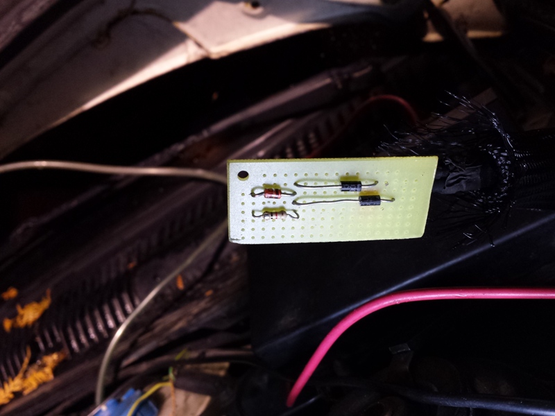

Wczoraj uruchomiony został czujnik temp. oleju
i obrotomierz, wreszcie wszystkie zegary pracują.
Przy okazji podziękowania należą się Ja2nkowi który poczęstował mnie przetwornikiem sygnału na obrotomierz

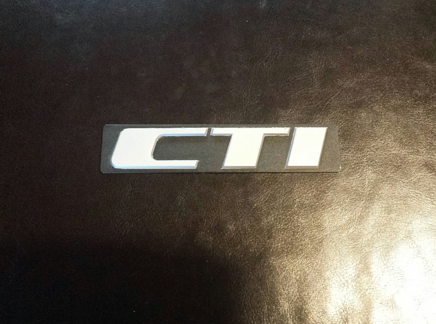

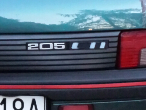

Jako ,że napis CTI z cabrio bardziej przypominał juz trójkę z alfabetu rzymskiego niż wersję auta ,a nowy jest już niedostępny postanowiłem odmalować swój, poniżej efekty.

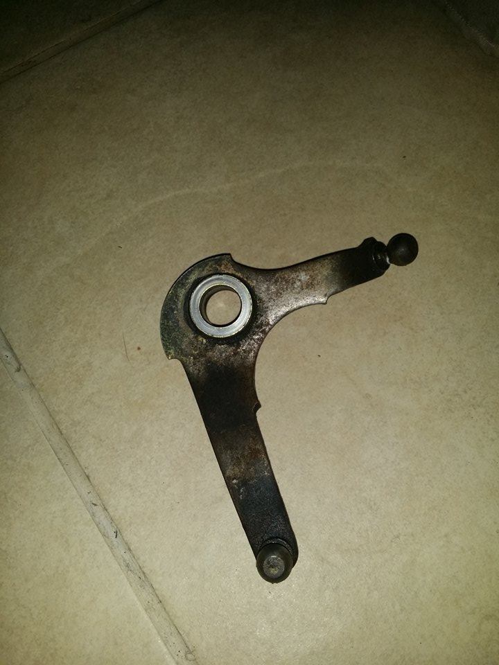

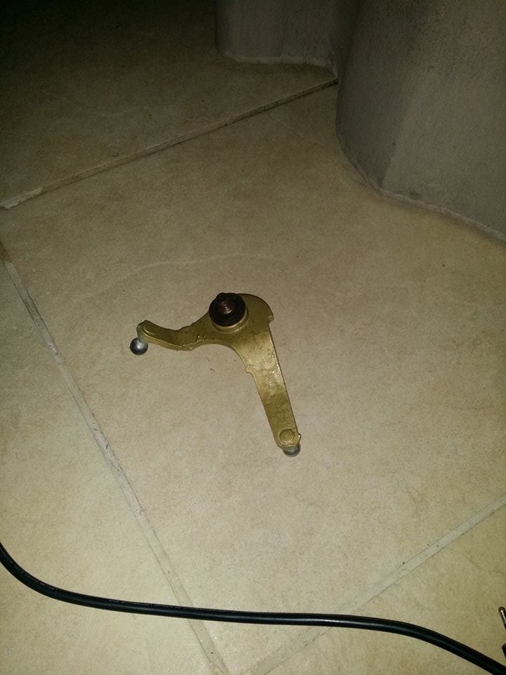

Wczoraj skróciłem "L-kę" zmiany biegow mniej więcej o 9 mm, skok jest zdecydowanie krótszy, dzisiejsza jazda do pracy tylko potwierdziła mnie,że było to posunięcie w dobrym kierunku.

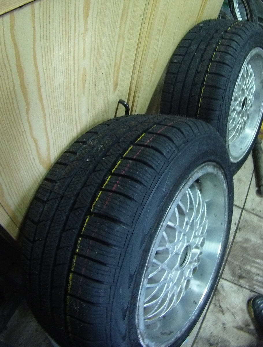

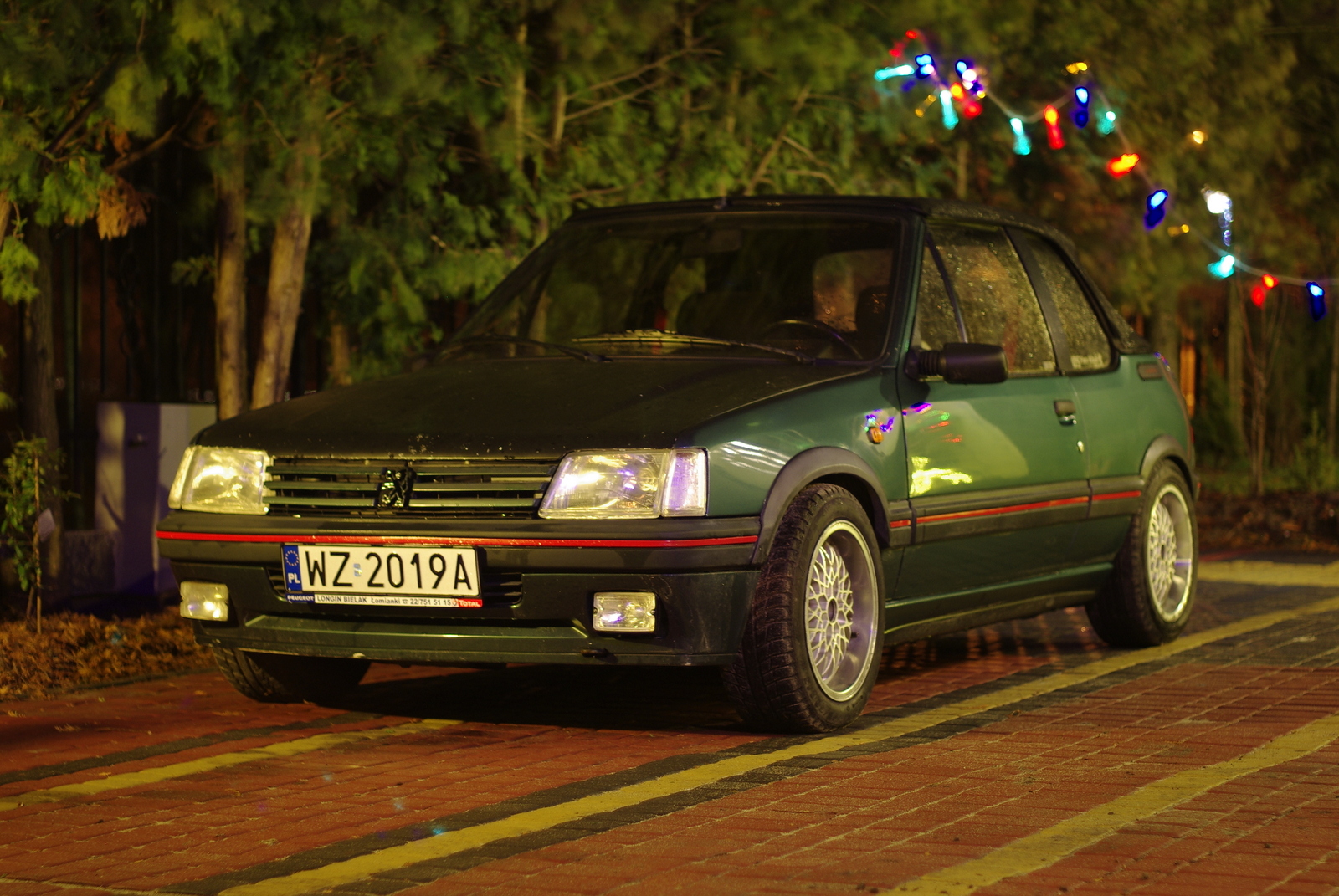

Wczoraj zamontowałem nowe śruby zawiasów drzwi kierowcy kasując luz, doszły też nowe krańcówki drzwi, środkowe położenie lampki sufitowej spełnia już swoje zadanie.
Wpadły też na tylną oś opony zimowe bieżnikowane.
Zimowy Setup
Re: 205 CTi Kamkiler-a
Świetny jest ten kolor 8) W zależności od światła zielony albo niebieski :)
Riale jednak zdecydowanie lepiej wyglądają :Y

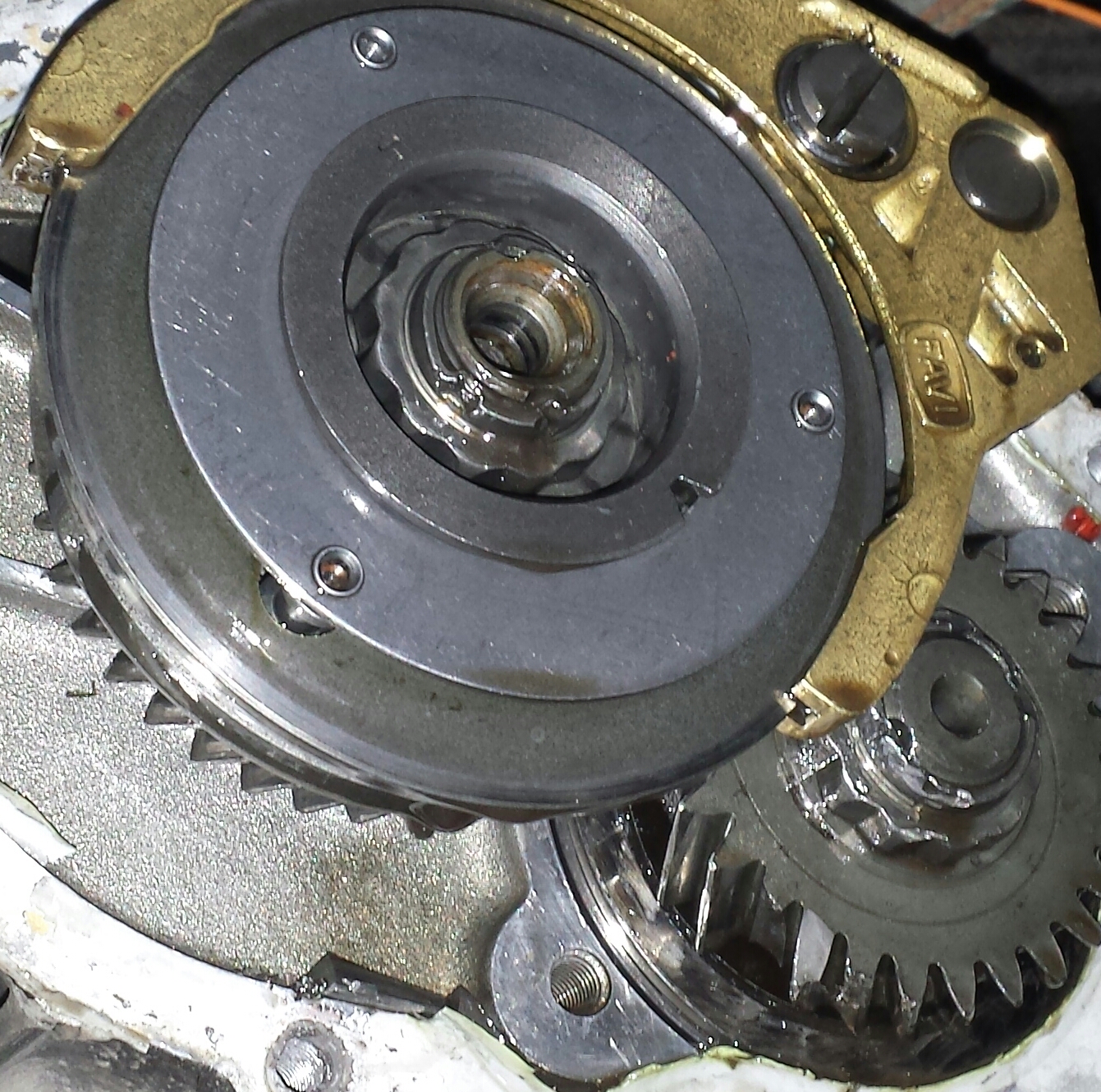

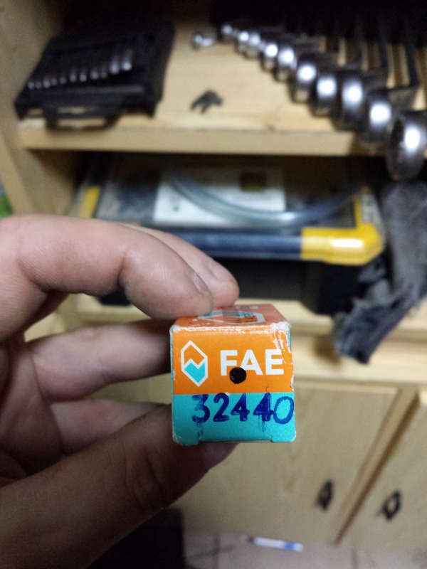

Taka sytuacja...
pewnie ciut hałasuje :mrgreen:
Kamkiler
Posty: 1279
Posiadany PUG: 205 TCTi
Numer Gadu-gadu: 3470719
Lokalizacja: Łomianki
Post autor: Kamkiler »
momentalnie się odezwała przy 180 km/h
łaaha ha... no to dobrze że tylko ona straciła zęby :mrgreen:
