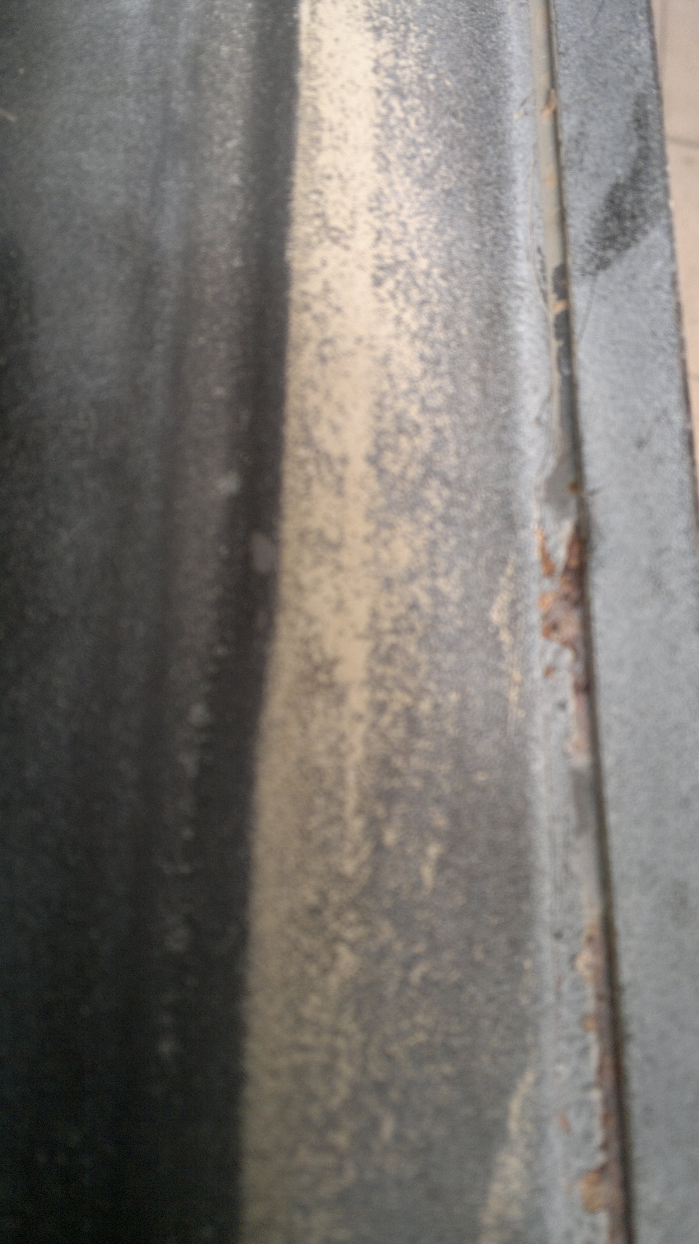

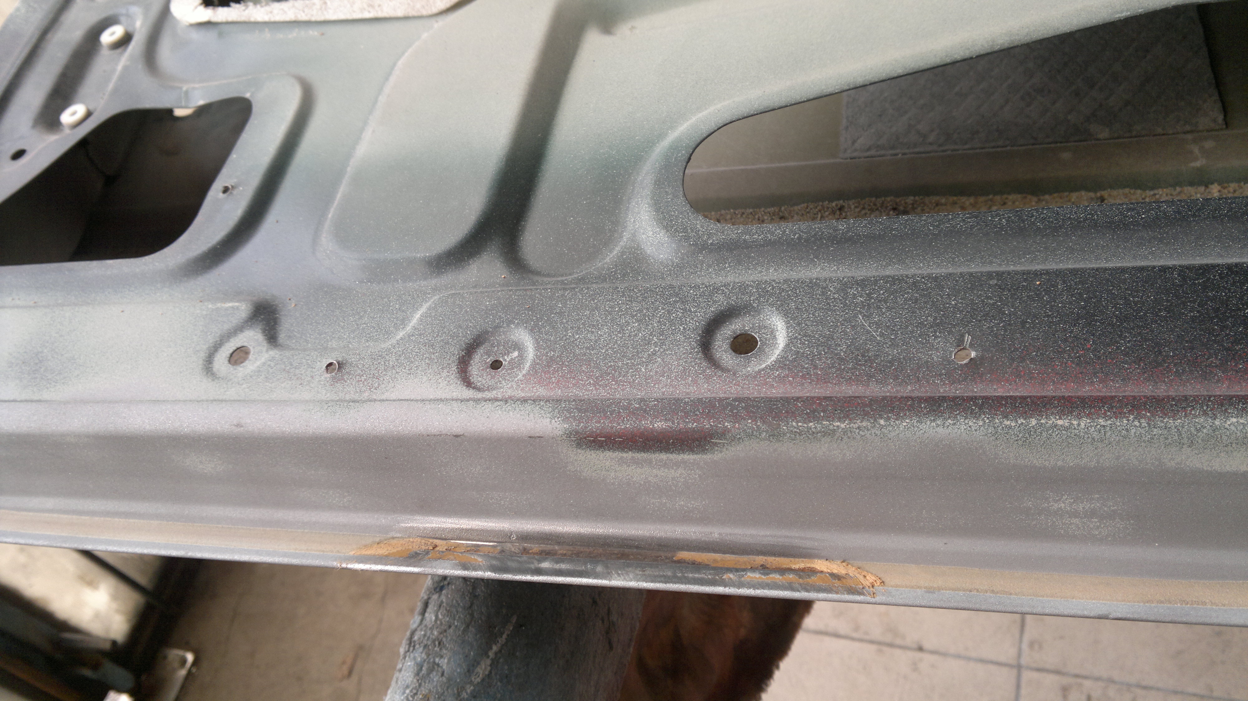

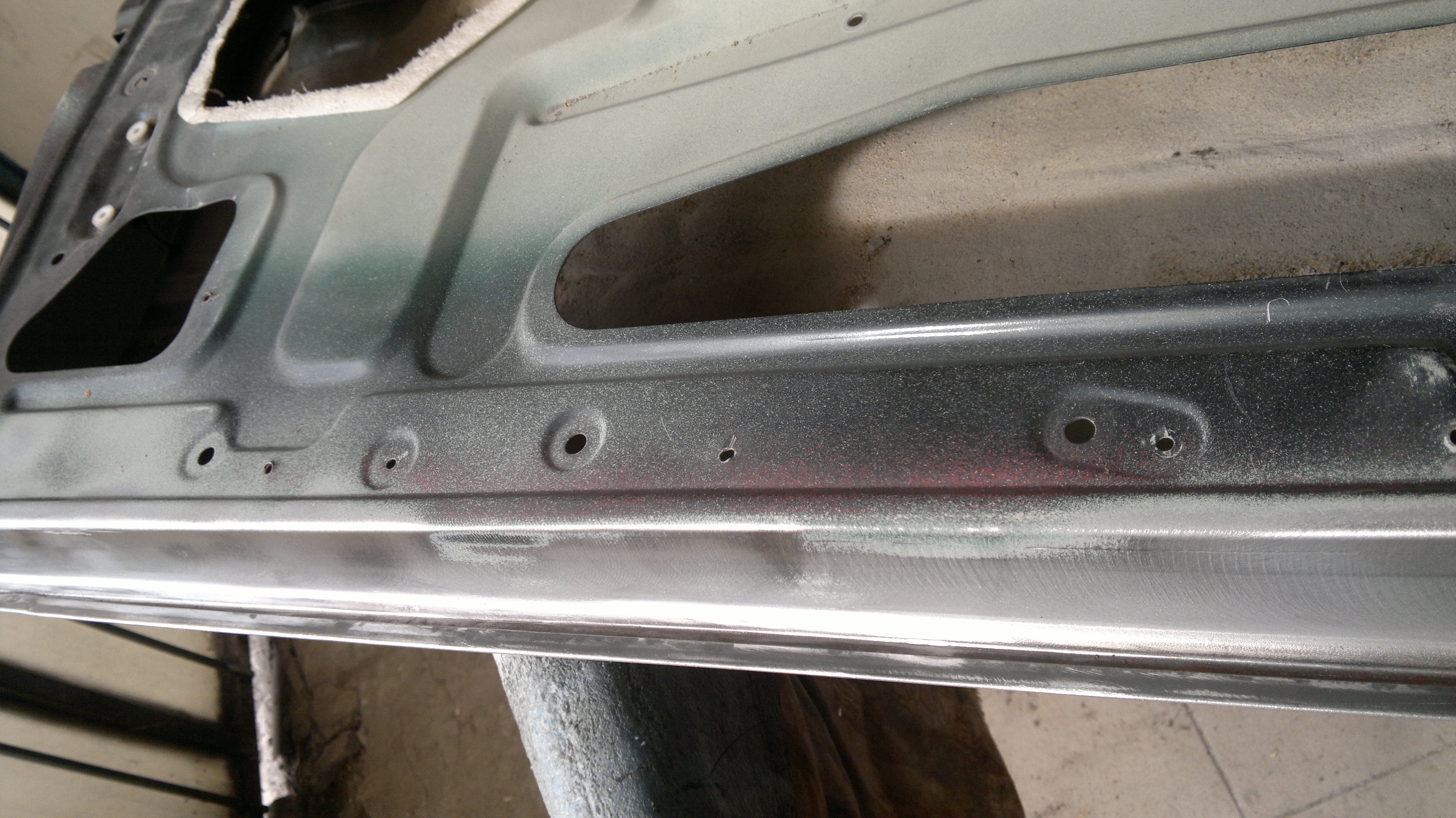

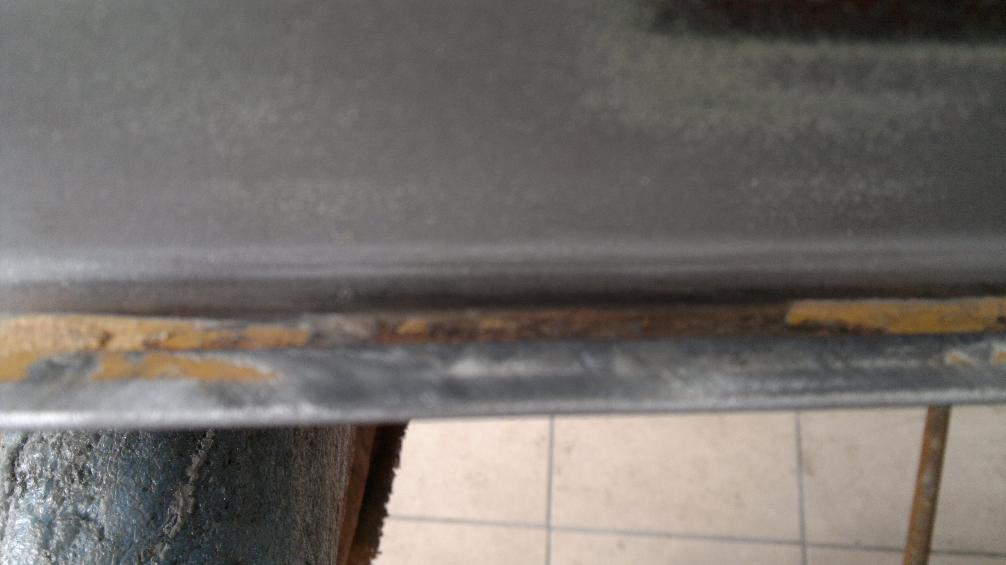

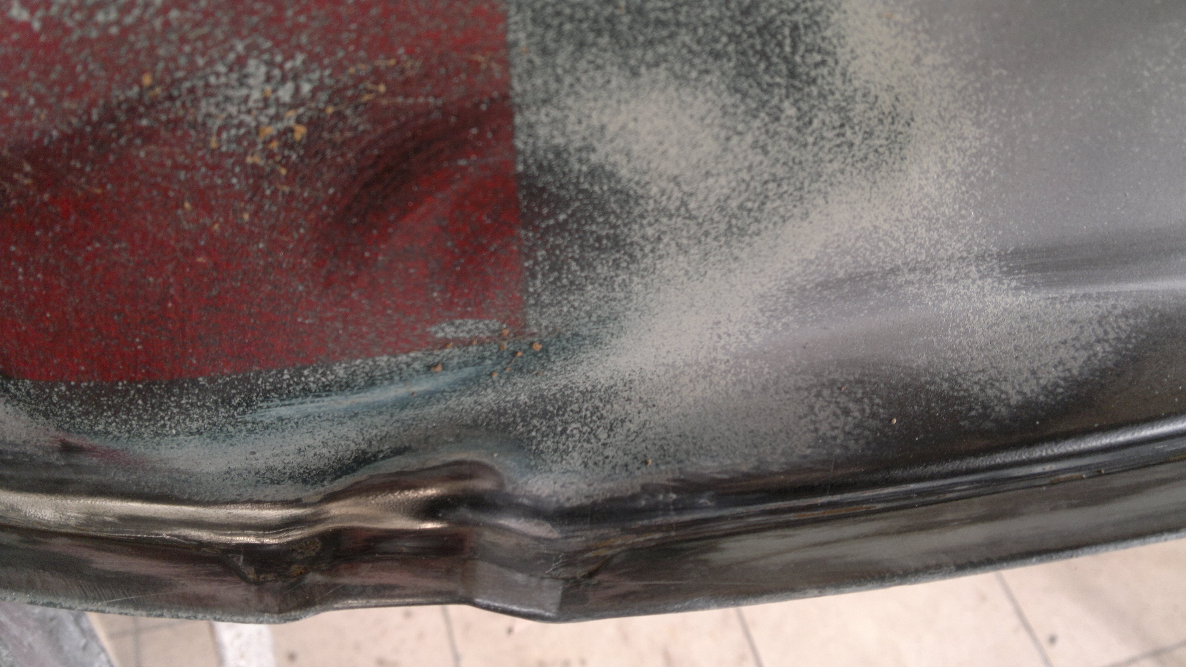

Kolejny dzień walki z rdzą przyczajoną w zakamarkach, o których nawet nie przypuszczałem że wogóle istnieją
- Posty: 1892
Re: doktorkowy GENTRY 1991
Tu nie chodzi o prawe czy lewe, ale o to, że mimo uszczelnienia i braku widocznej rdzy, czai się jednak pod
lakierem i dwoma warstwami uszczelnienia. Rdzy nie było widać i drzwi wyglądały na idealne, dopiero po zdarciu lakierowanego uszczelnienia udało się do niej dotrzeć
Piaskowanie nie jest w stanie tego zedrzeć, gdyż uszczelnienie jest z takiej jakby gumy i piasek odbija się. Trzeba zdzierać ręcznie

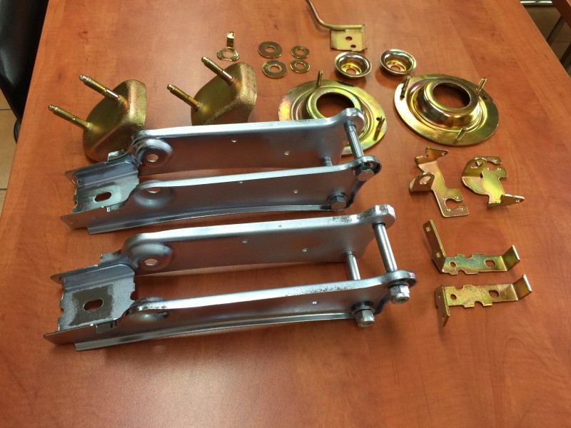

been there, done that;)
http://www.forum.peugeot205.pl/viewtopi ... &start=180
Co ciekawe żółta pasywacja to b. tania usługa. W lokalnej ocynkowni w Wieliczce 40 zł za 10kg...
