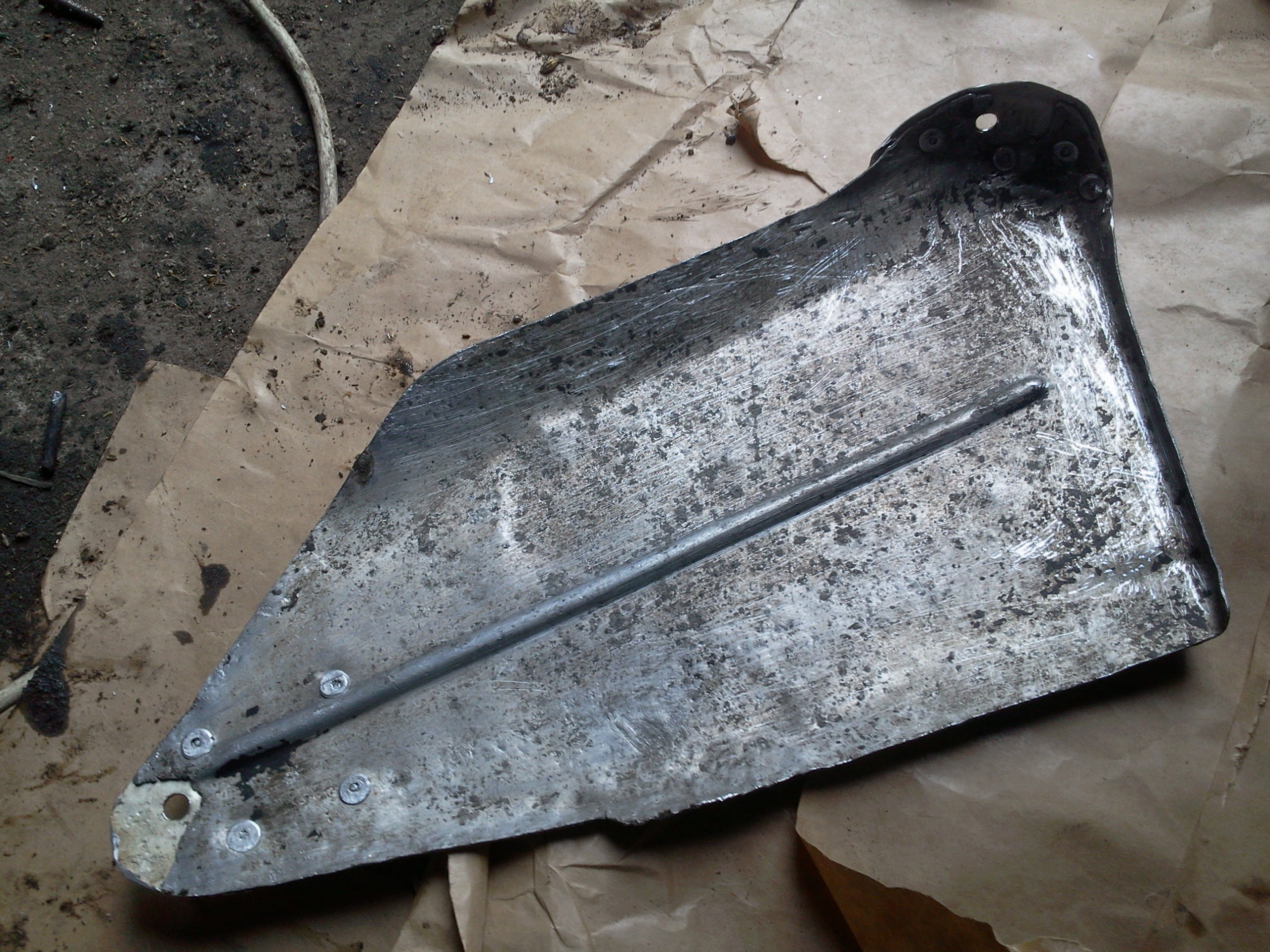

Krzyśka, ja też swego czasu walczyłem z tą osłoną  wydechu, u mnie też przy mocowaniach metal uległ utlenieniu

Miałem tego nie naprawiać ale zakup innej osłony się nie udał. Inna sprawa to taka że walczę z metalicznymi stukami gdzieś w tylnej części auta. Belka zdrowa, pod butlę i obejmy powkładałem podkładki z gumy, tłumik też poprawiłem, korektory tym razem przykręciłem właściwie ale prawdopodobnie to będą amortyzatory a dokładnie tulejki.. Ale przednia zawiecha jest już w tragicznym stanie po 33kkm na "moich" drogach i stuki niesie po całej budzie

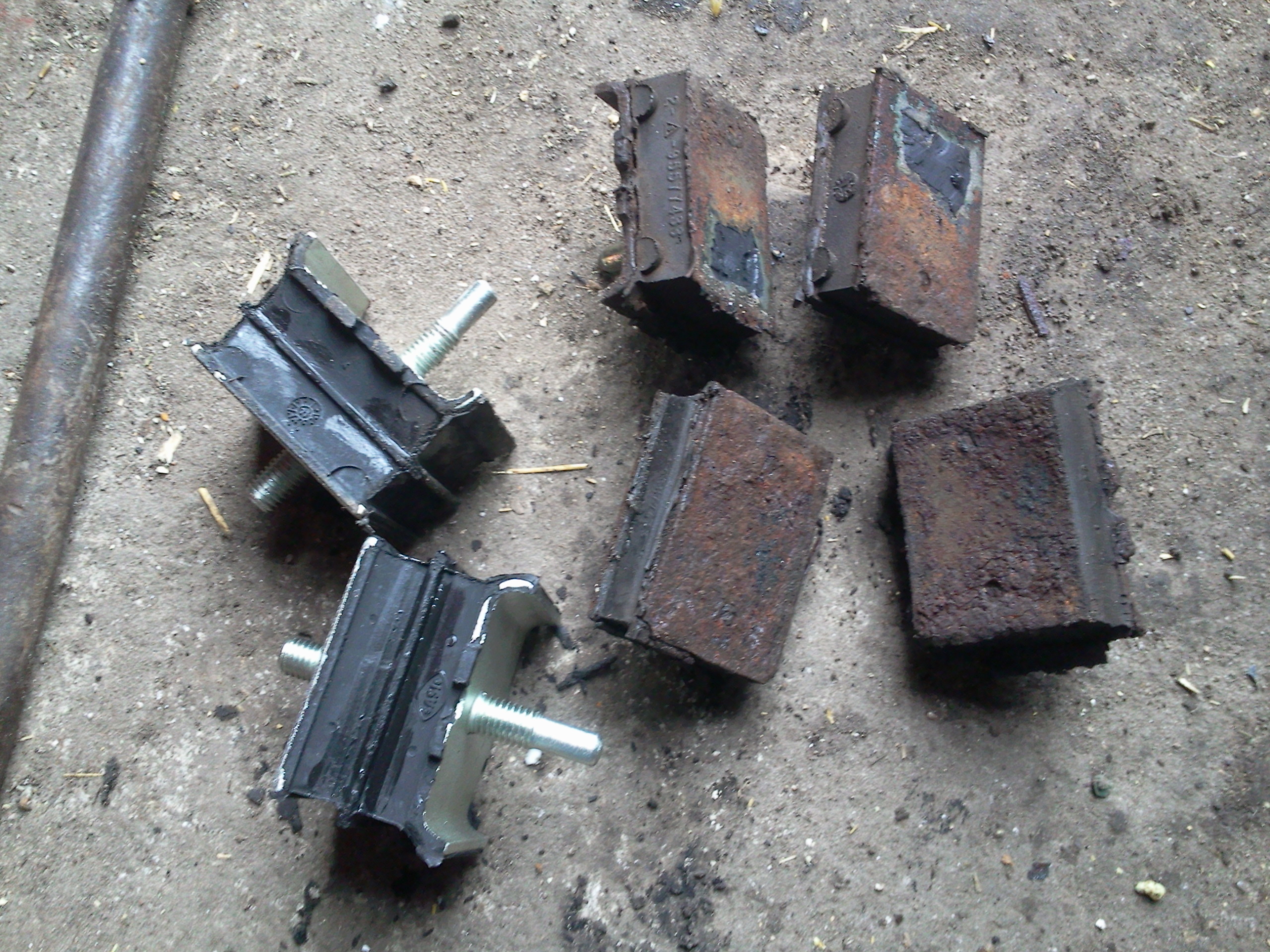

Trochę mi się nudziło i rozmontowałem ory belke od gita. Młotek 5kg jakby troche mały do tej operacji ale czopy drążki stabi już osobno

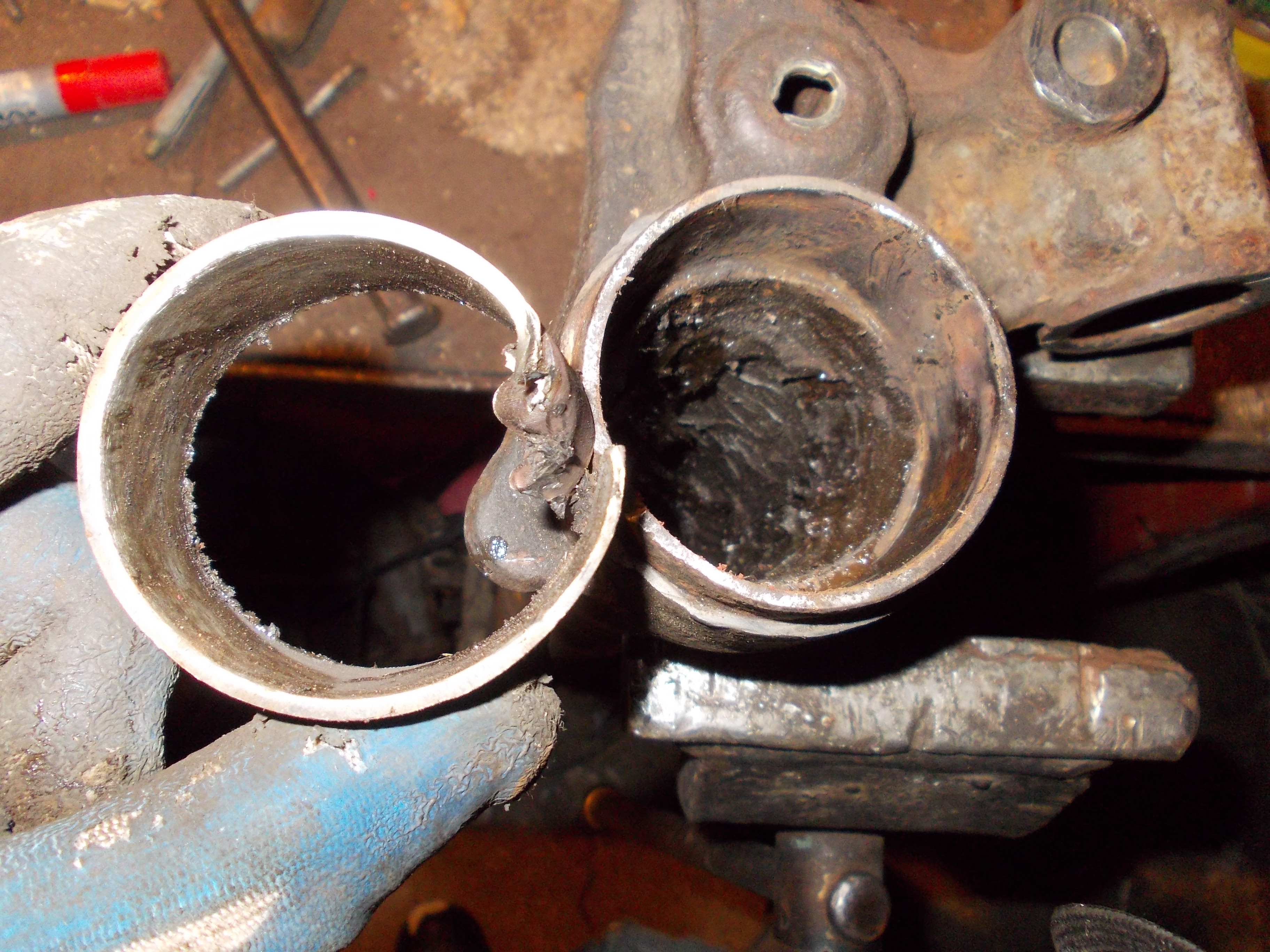

Ciąg dalszy reanimacji belki. Po przymiarce łozyska okazał się że otwór jest lekko wybity. Po dokładniejszych oględzinach wyszło to co na foto. W sumie to ułatwia naprawę.

Belka była wytarta i ktoś drobił tulejkę. Wystarczy, że dorobisz nową i nie musisz się o nic martwić
