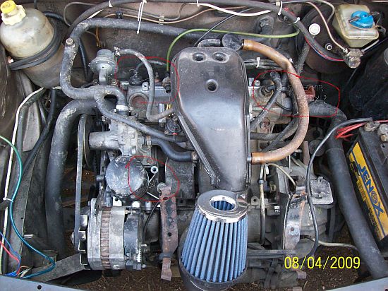

Mam takie pytanie. Kupiłem sobie licznik od gti, mam licznik typu bieda, silnik 1,4 leżak z 84roku na gaźniku solex. Do jakiego modelu muszę kupić czujniki temp cieczy i oleju. Jak wygląda sprawa z linka od prędkości bo podobno nie pasuje i jest inna końcówka...

Kupujesz czujniki od XU (no bo jakie inne - nie mam nawet pomyslu). Czujnik temperatury oleju zamiast korka spustowego w misce, a jak jest inny gwint to zdejmujesz miche, i robisz tak zeby pasowal 8)7 Czujnik cisnienia wkrecasz na dorobionym trojniku razem z czujnikiem od spadku cisnienia (lampka) ktory juz masz w samochodzie.

ok to już wiem prawie wszystko, ale czy w leżaku jest czujnik od spadku ciśnienia oleju?? jak tak to który to??

o spadku cisnienia jest ten przy filtrze oleju
