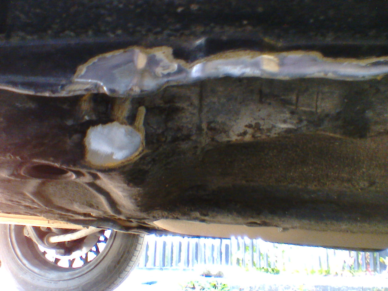

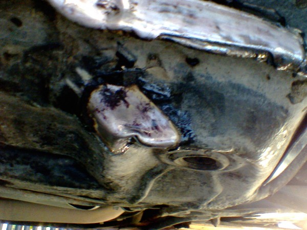

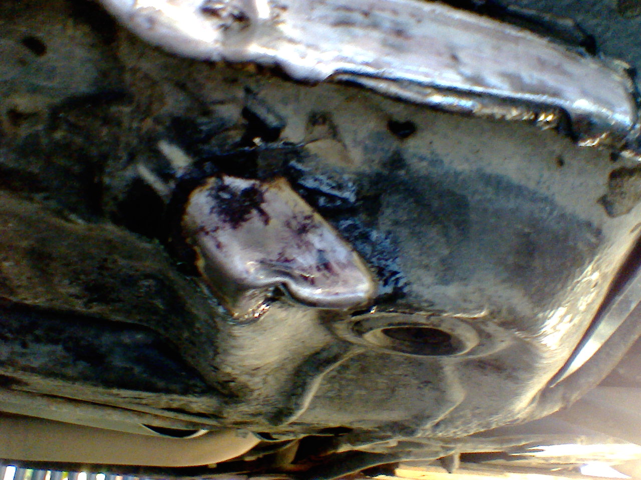

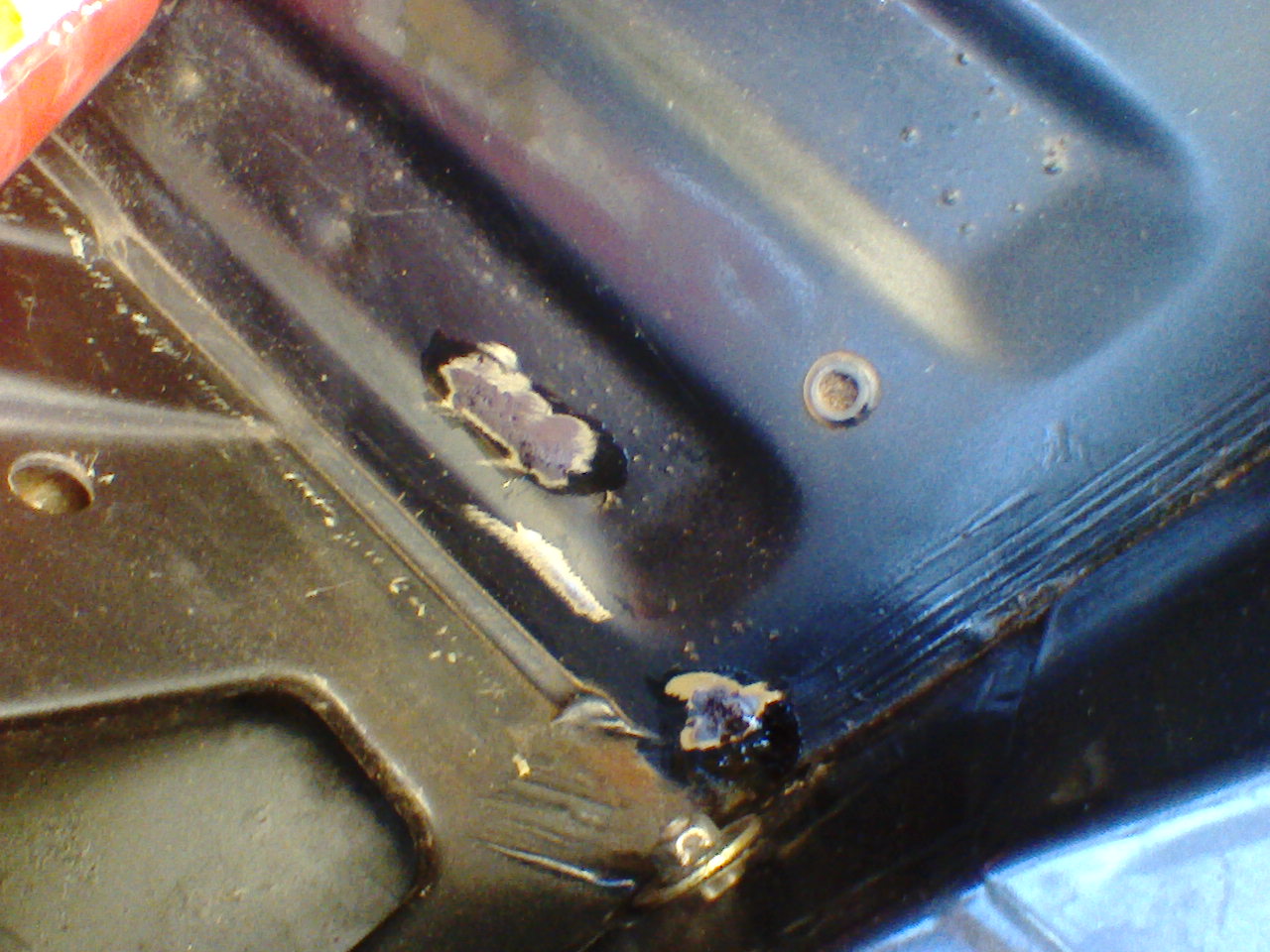

Trochę czasu upłynęło od ostatniego posta. Po drodze był wyjazd do Katowic ( w trakcie wyjazdu sprawdziłem licznik i okazało się że przekłamuje o około 10 km/h przy 80 km/h, dokładniejsze pomiary zrobię jak odzyskam nawigację), szabrowanie w CK, a dzisiaj prace "lakiernicze" w zasadzie przygotowanie podłogi Puga do zimy. Najpierw w ruch poszła wiertarka ze szczotką drucianą, potem brunox epoxy. Teraz czekam, aż wszystko pięknie wyschnie, na wierzch pójdzie hammeraid, a po nim masa uszczelniająca na spawy i lakier w kolorze nadwozia. Nie jest to profesjonalne, ale sprawdza się w kolejnym aucie, nawet focusa ochroniło przed korozją
 . Przy okazji zostały zamontowane nadkola oraz wyszabrowane "rarytasy" plastikowe osłony pomiędzy silnik i nadkole (zdjęcia wrzucę jutro).
Rarytaśne osłony Walka z korozją lwie stado

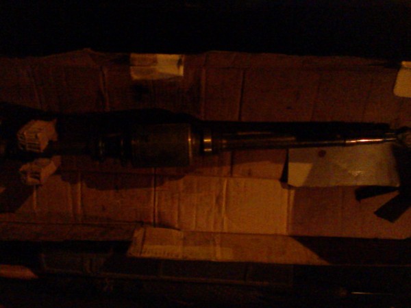

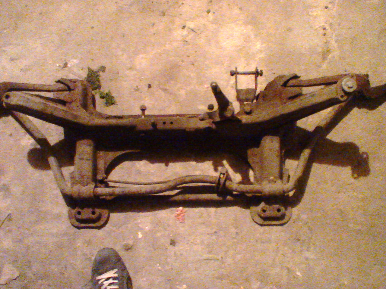

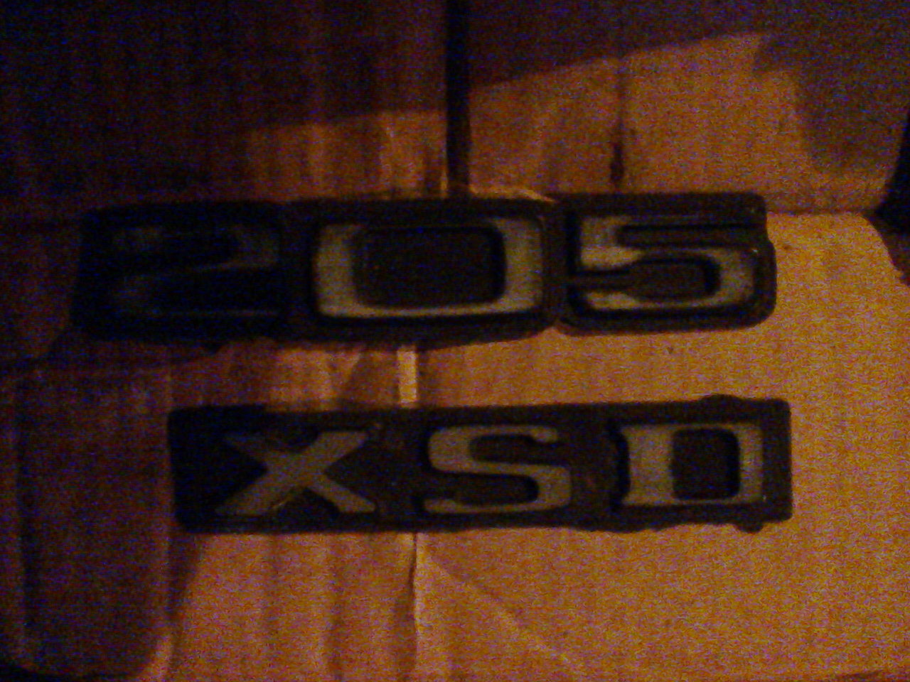

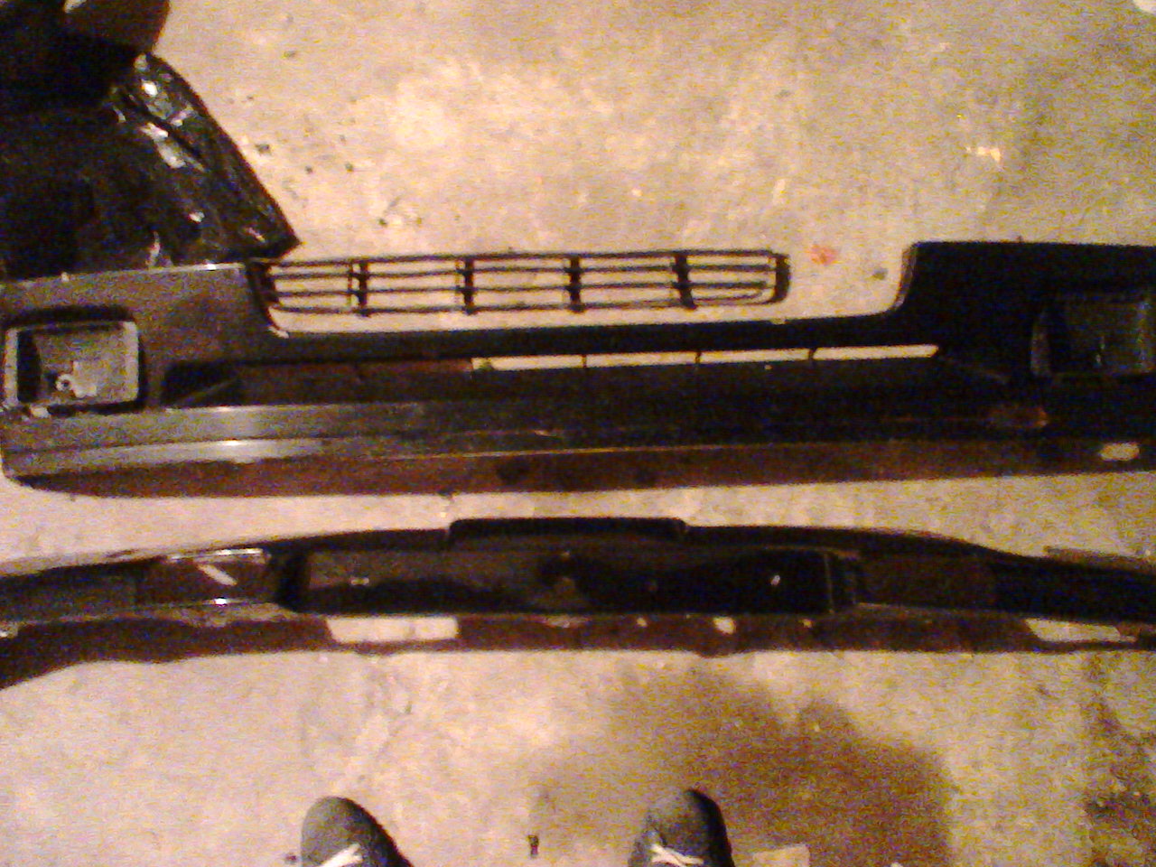

Dzisiejszy dzień obfitował w zakupy fajnych gadgetów do Puga, wszystkie znalezione w CK co jest dużym zaskoczeniem, była też "darowizna" od Paki wielkie dzięki
Sanki do piaskowania i malowania, dokładki muszę dostać kolor Puga, montaż pewnie wiosną

Nie niszcz znaczka XSD! To o wiele rzadsza wersja niż XS, szkoda go tak po prostu haratać

Pogadam Karolem, może ci dorobi ten znaczek i bez probkemow z takiego sobie zrobisz samo xs

Powinienem mieć gdzieś znaczek XS. Poszukam i dam znać.

Ok. jak znaczek jest rzadkością to go zostawię bez haratania. Może ktoś znajdzie XS bez D. Co do padlinki to zgadza się jest to 205 XSD 93', całkowicie skorodowany, właśnie rozbiera się w jednym z garaży CK, zamówiłem z niego jeszcze kilka gadgetówRafGentry pisze:Nie niszcz znaczka XSD! To o wiele rzadsza wersja niż XS, szkoda go tak po prostu haratać![]()

Znalazłem dziś w szufladzie 2 znaczki XS

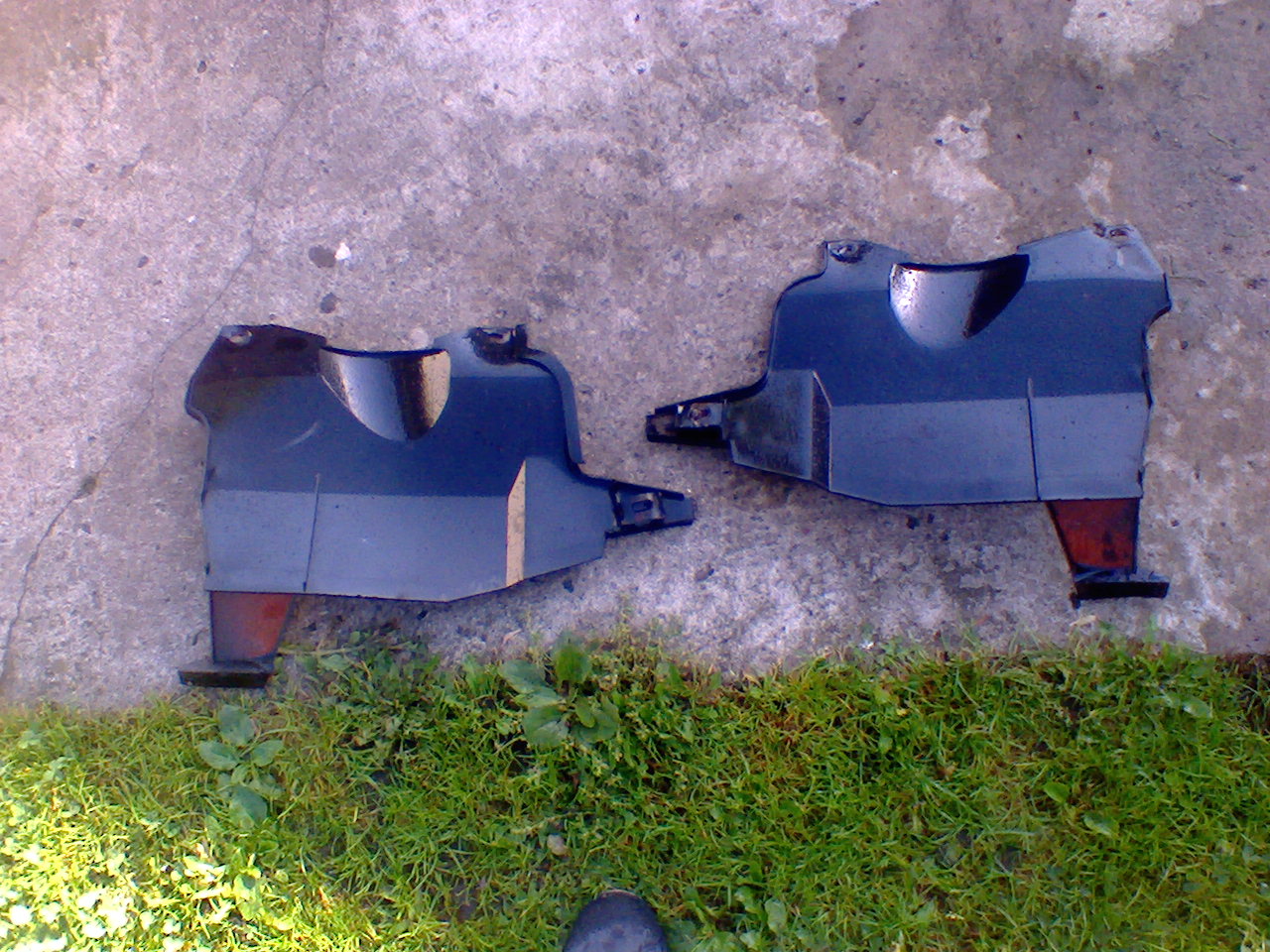

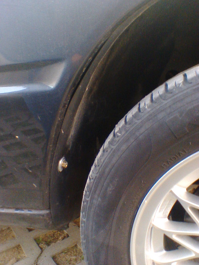

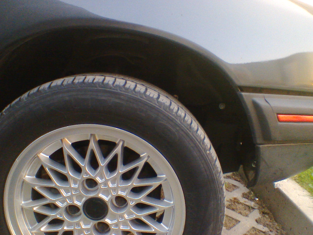

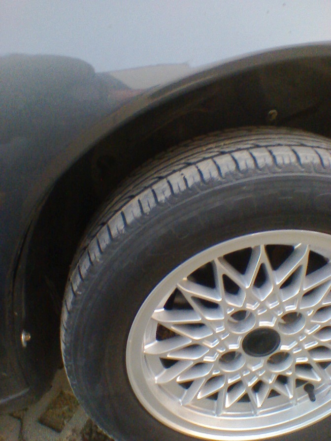

Ktoś pytał jak wyglądają nadkola więc wrzucę fotki zrobione tak na szybko jak ktoś będzie zainteresowany wrzucę lepsze i opiszę montaż, do nadkoli mam plastikowe osłony pomiędzy silnikiem a kołem:
						- fila1223
 - Posty: 844
Re: Peugeot 205 Kielce
A jakiej firmy są te plastiki w nadkolach ?
						- mlody333
 - Posty: 946
Nie mam pojęcia kupiłem na OLX za 10 pln. Miały napisy "P 205" z płaskim przetłoczeniem w najwyższym punkcie, gdzie opierają się wewnętrzne łączenie błotnika z nadwoziem. Widziałem podobne na allegro ale nie mam pewności czy takie same. Chyba takie: http://allegro.pl/nadkole-przod-prawe-w ... 48216.html
