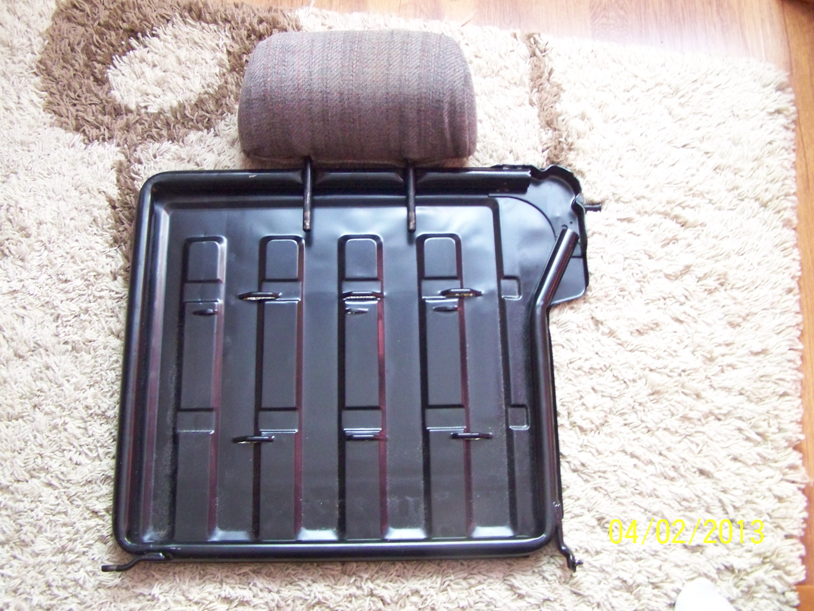

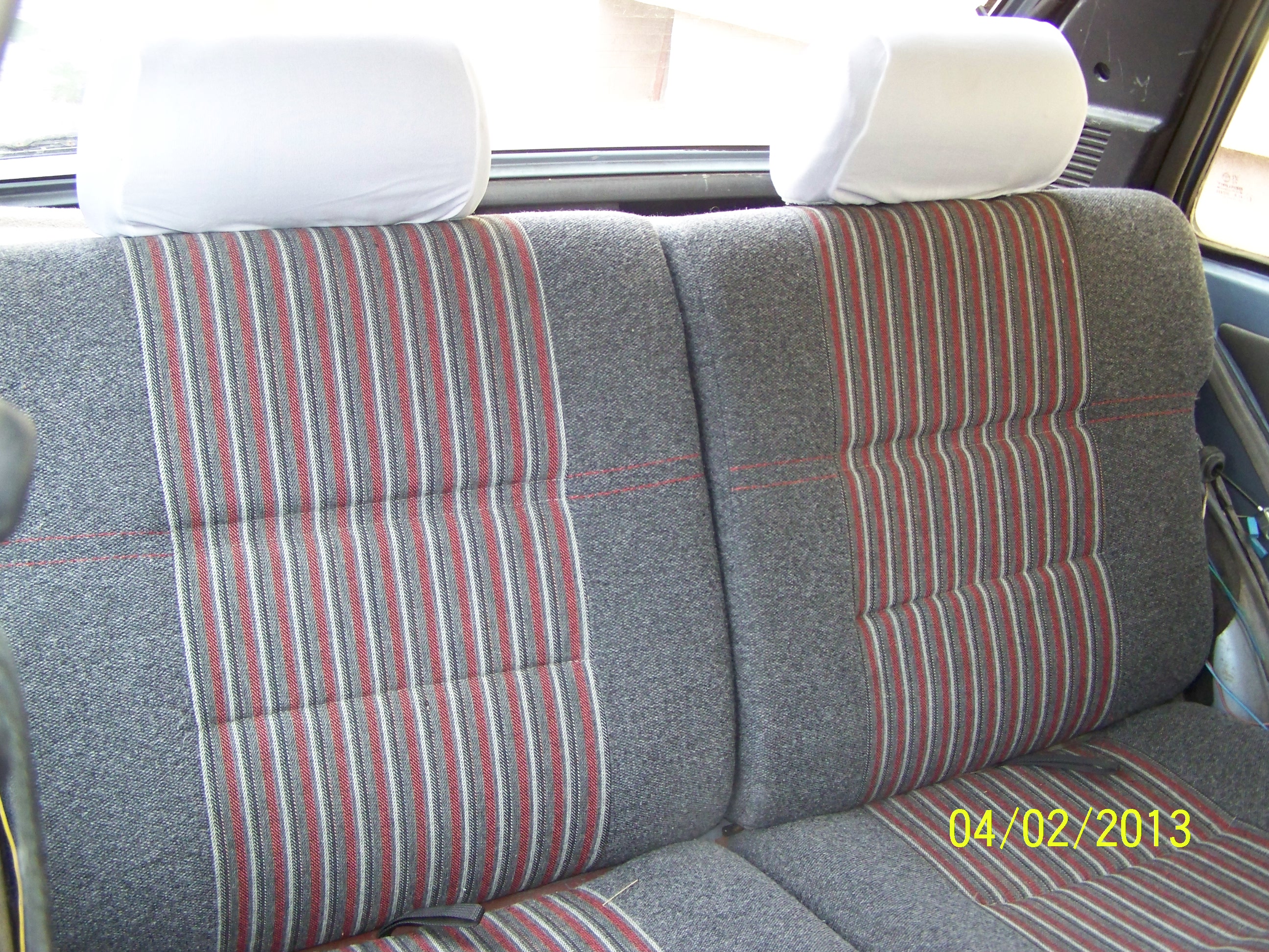

chyba żadna seryjna kanapa nie miała zagłówków ale można je założyć modyfikując konstrukcje przez wspawanie mocowań pod wspomniane wyżej :)
Re: Reanimacja 205 GR
Sprawdź, bo może ma mocowania :wink: Na "grzbiecie" powinny być wyczuwalne dwa wystające ze stelaża mocowania.

A jak nie bede mial to musze blaszki wspawac , a duzo jest rozbierania znaczy czy bede musial gapke wyjac i czy sam to zloze cxy potrzebna jest reka tapicera
Nie blaszki, tylko rurki. Poradzisz sobie sam, bo nic nie trzeba pruć i szyć :N

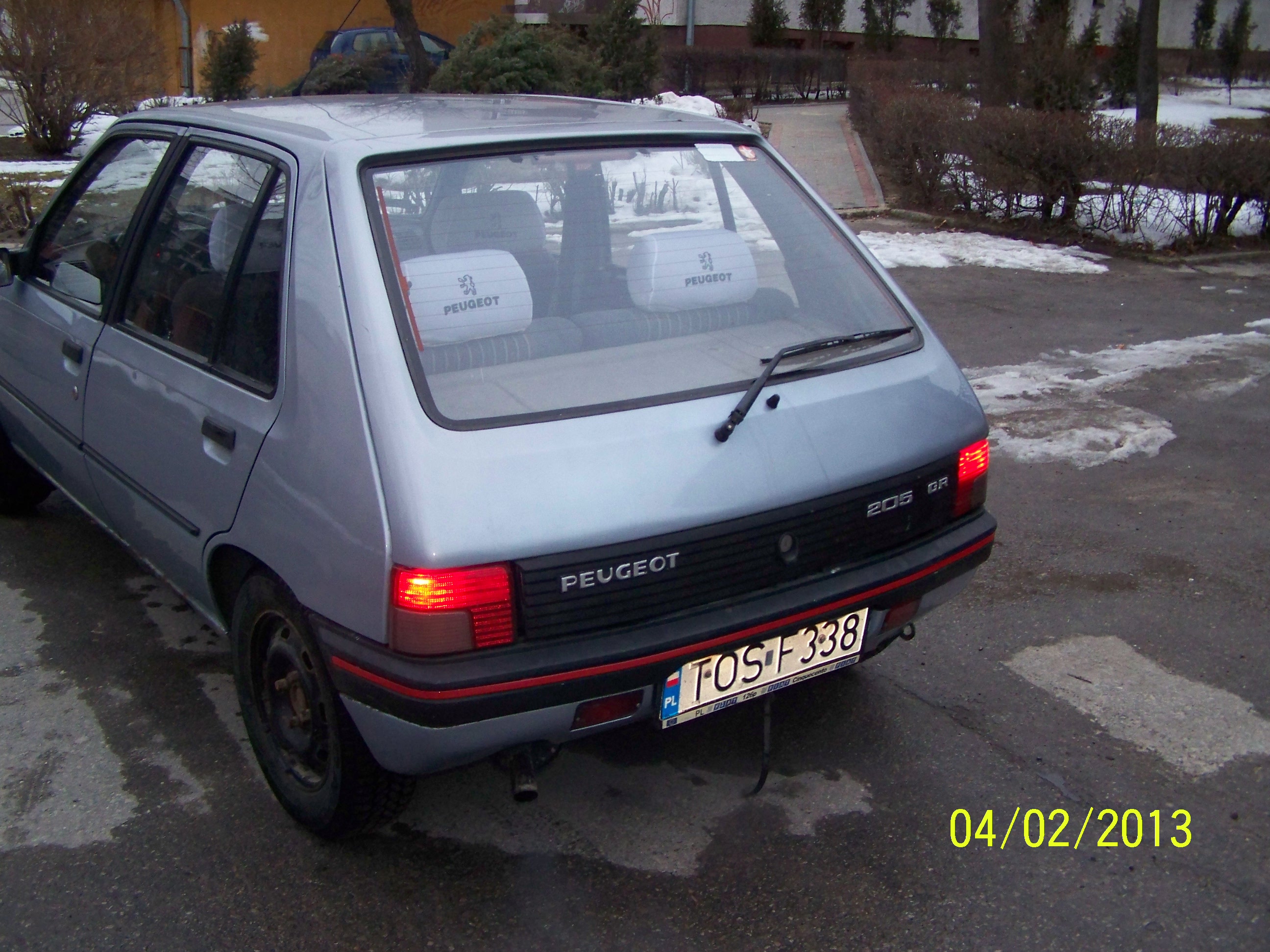

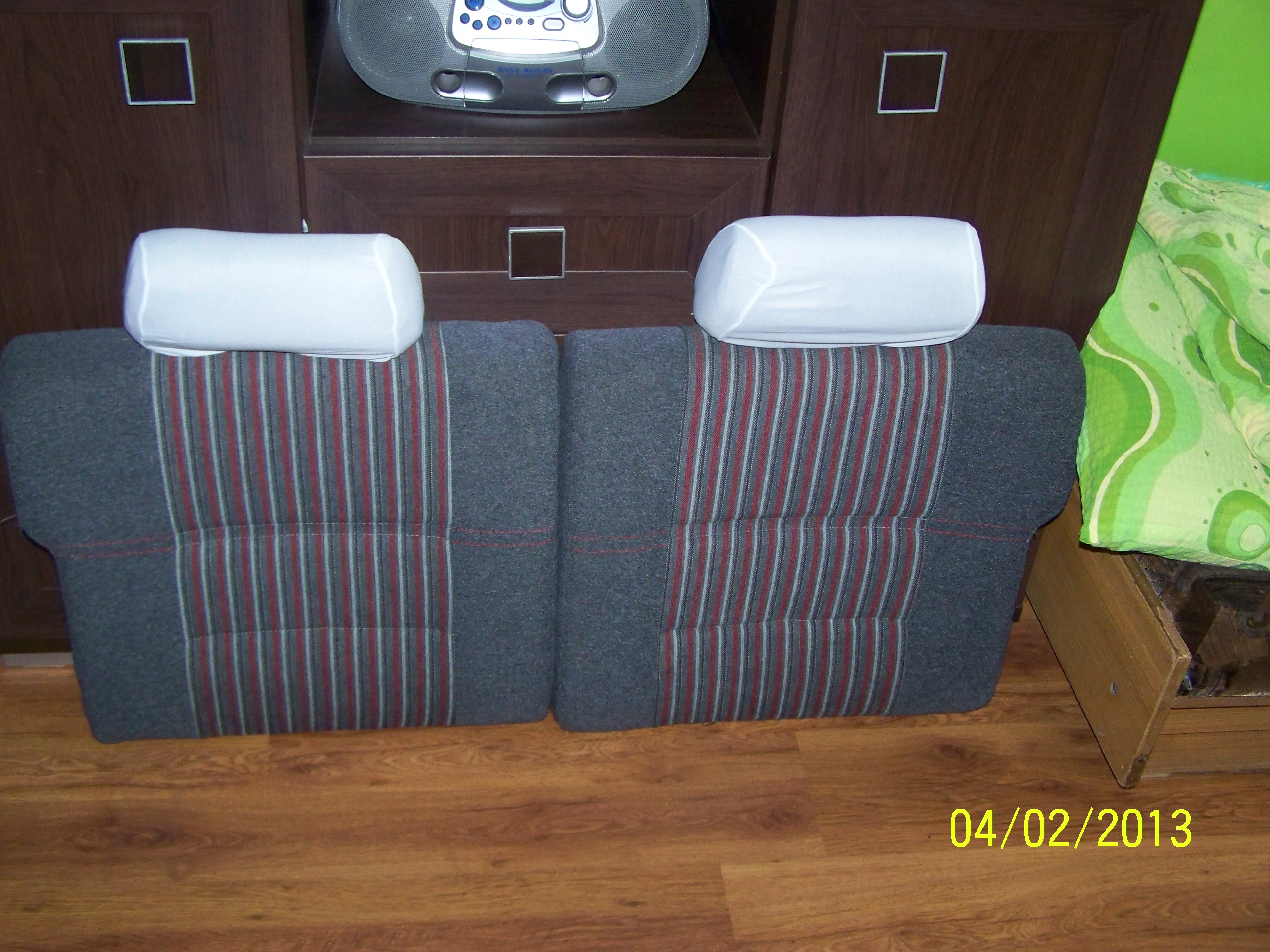

Dzisiaj założyłem zagłówki na tylna kanapę efekt super :D :D zrobiłem jak koledzy podpowiedzieli pospawałem metalowe rurki i jest gitara

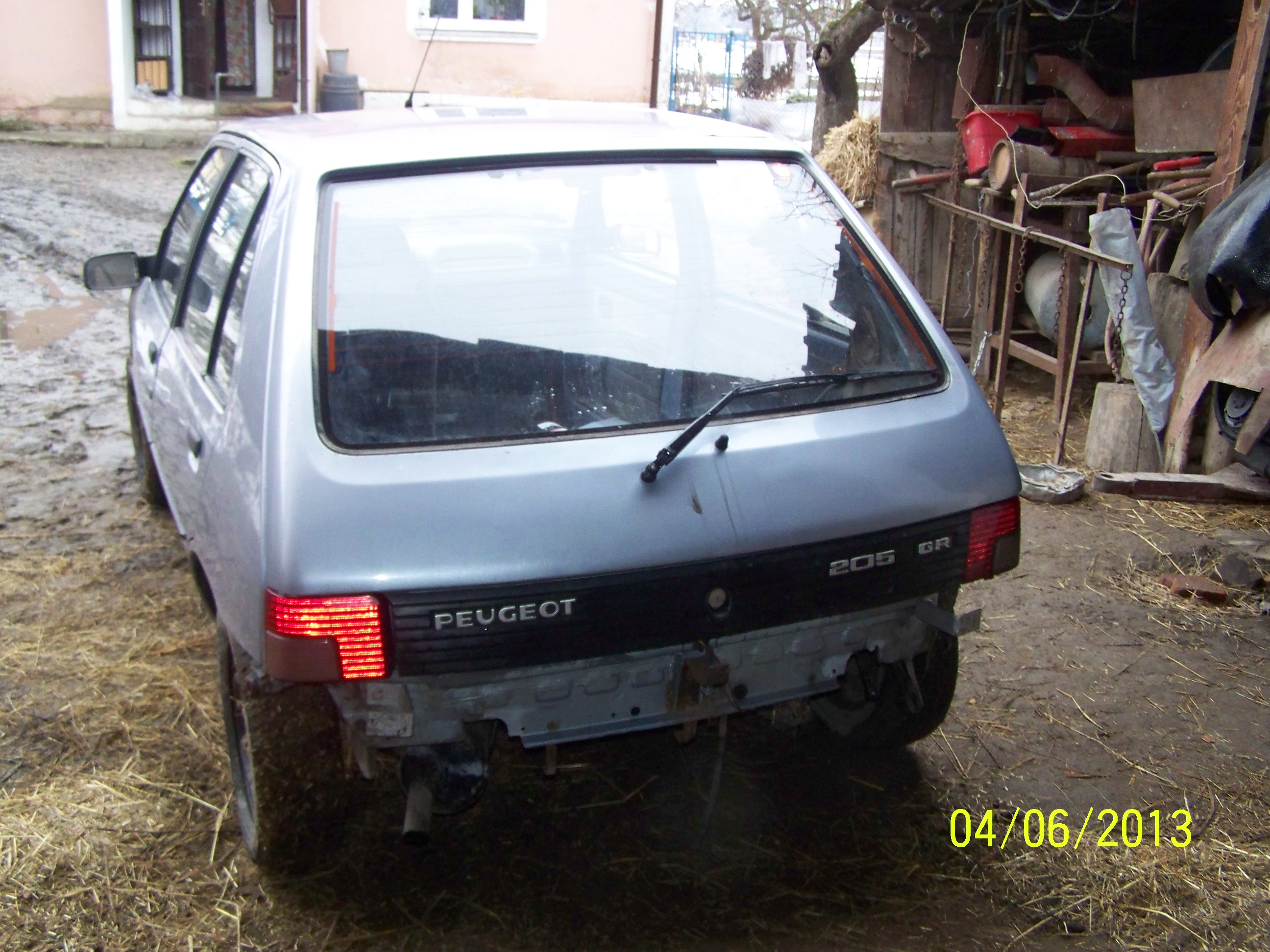

Złożyłem też zderzak z tyłu, w wolnej chwili auto z przodu idzie w dół :D jeszcze ostanie szlify i wędruje do blacharza autko

No, mówiłem, że prosta robota :wink:
Na początku sceptycznie podchodziłem do tego puga, ale widzę, że idziesz w dobrym kierunku 8)

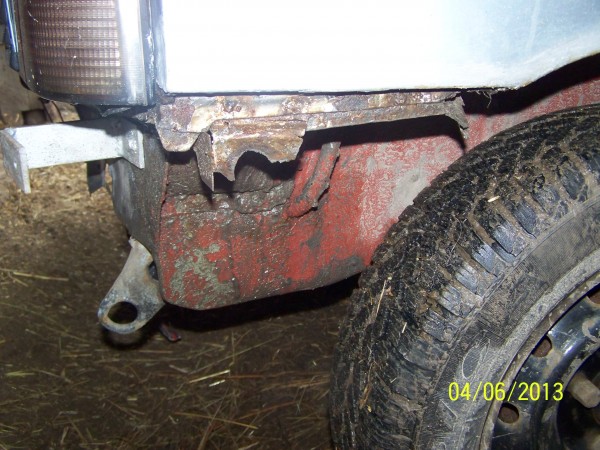

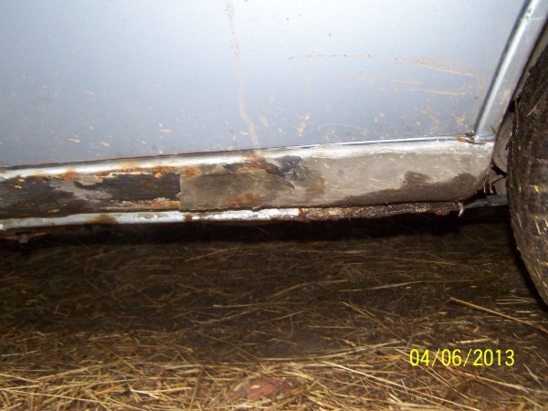

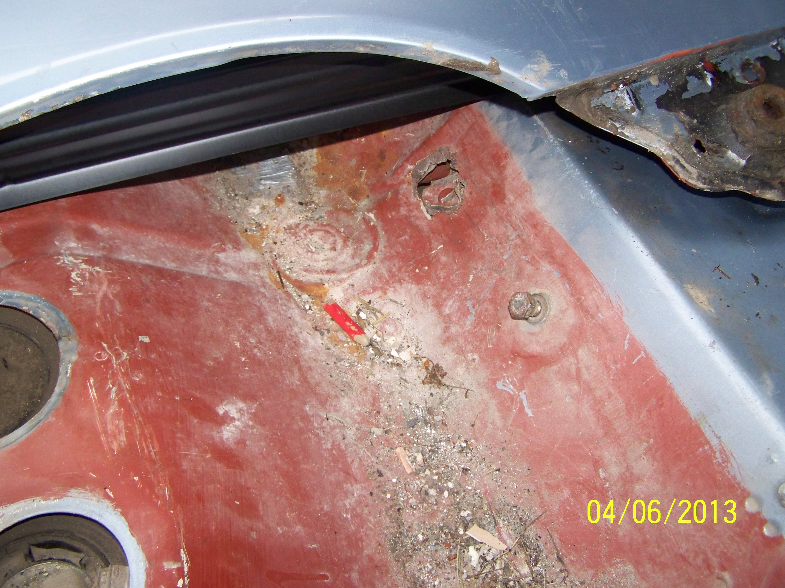

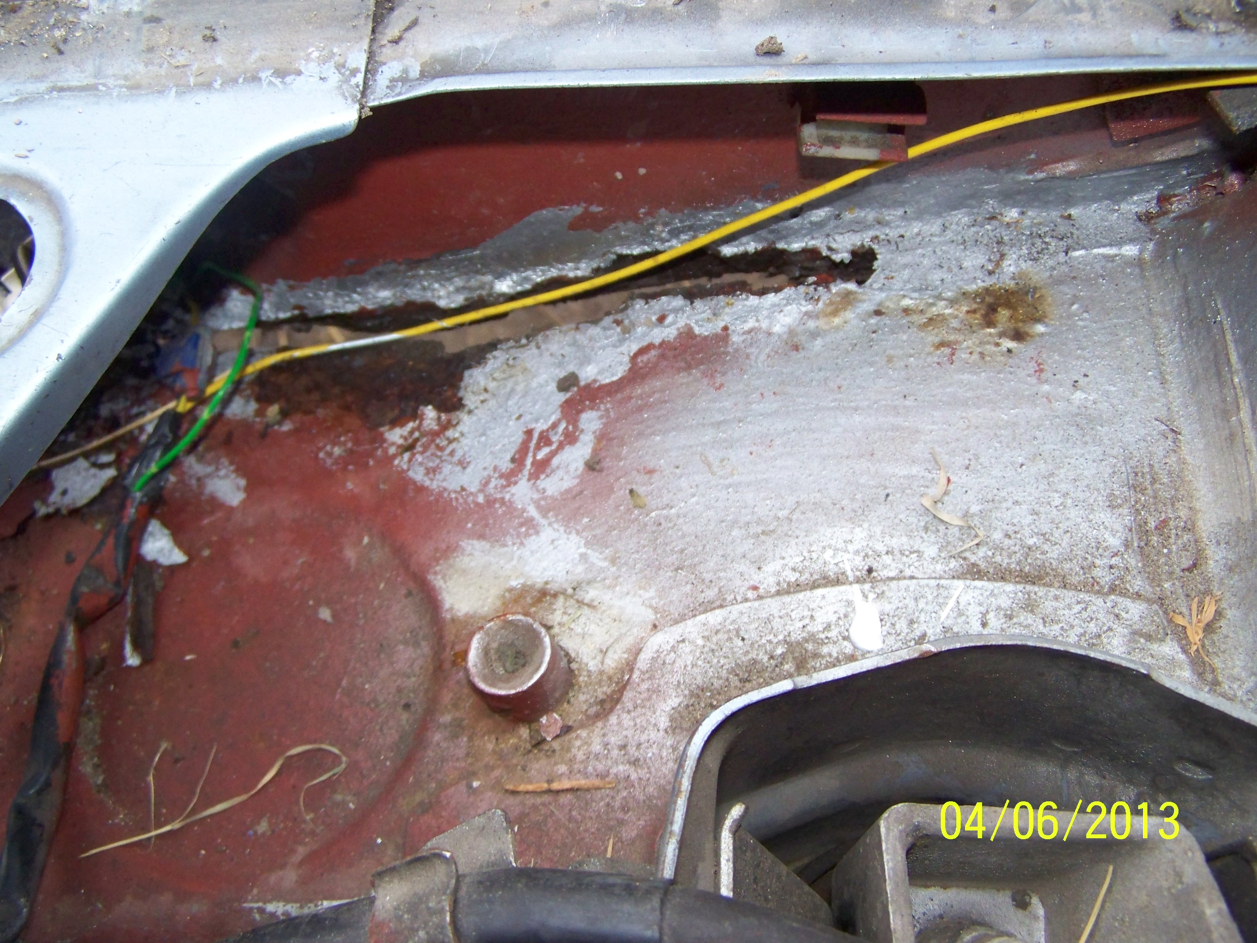

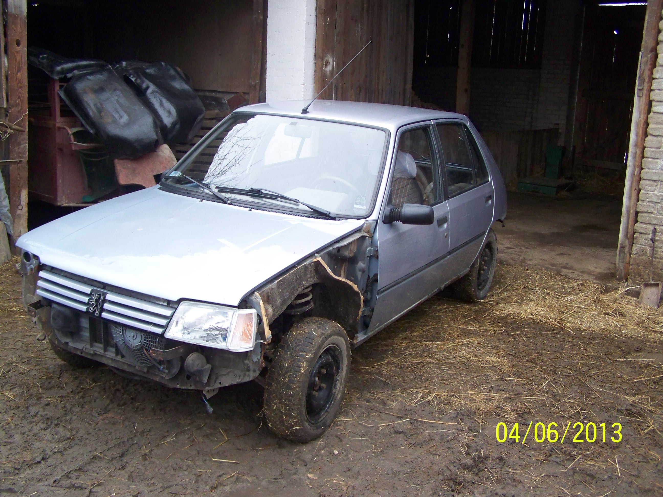

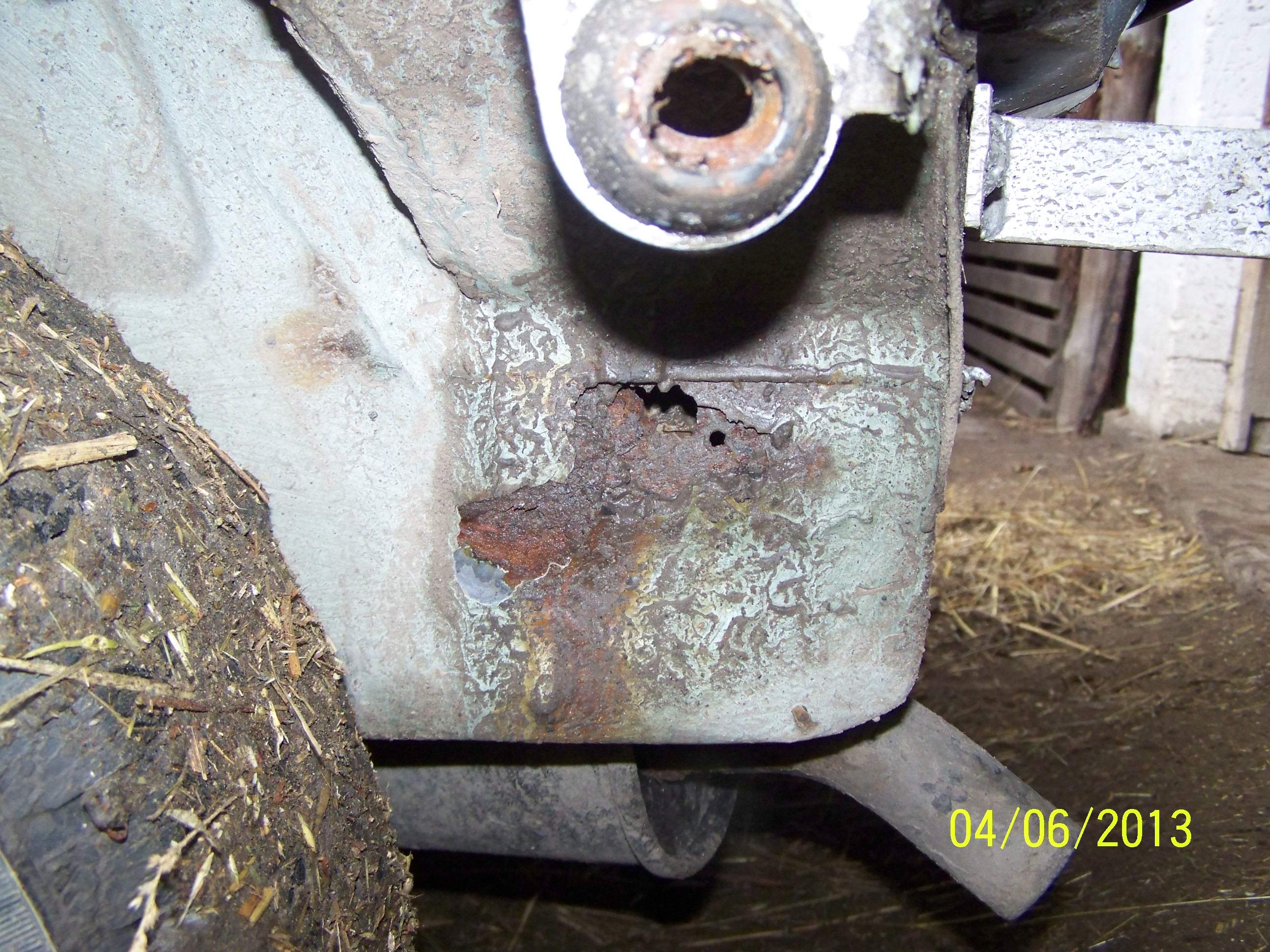

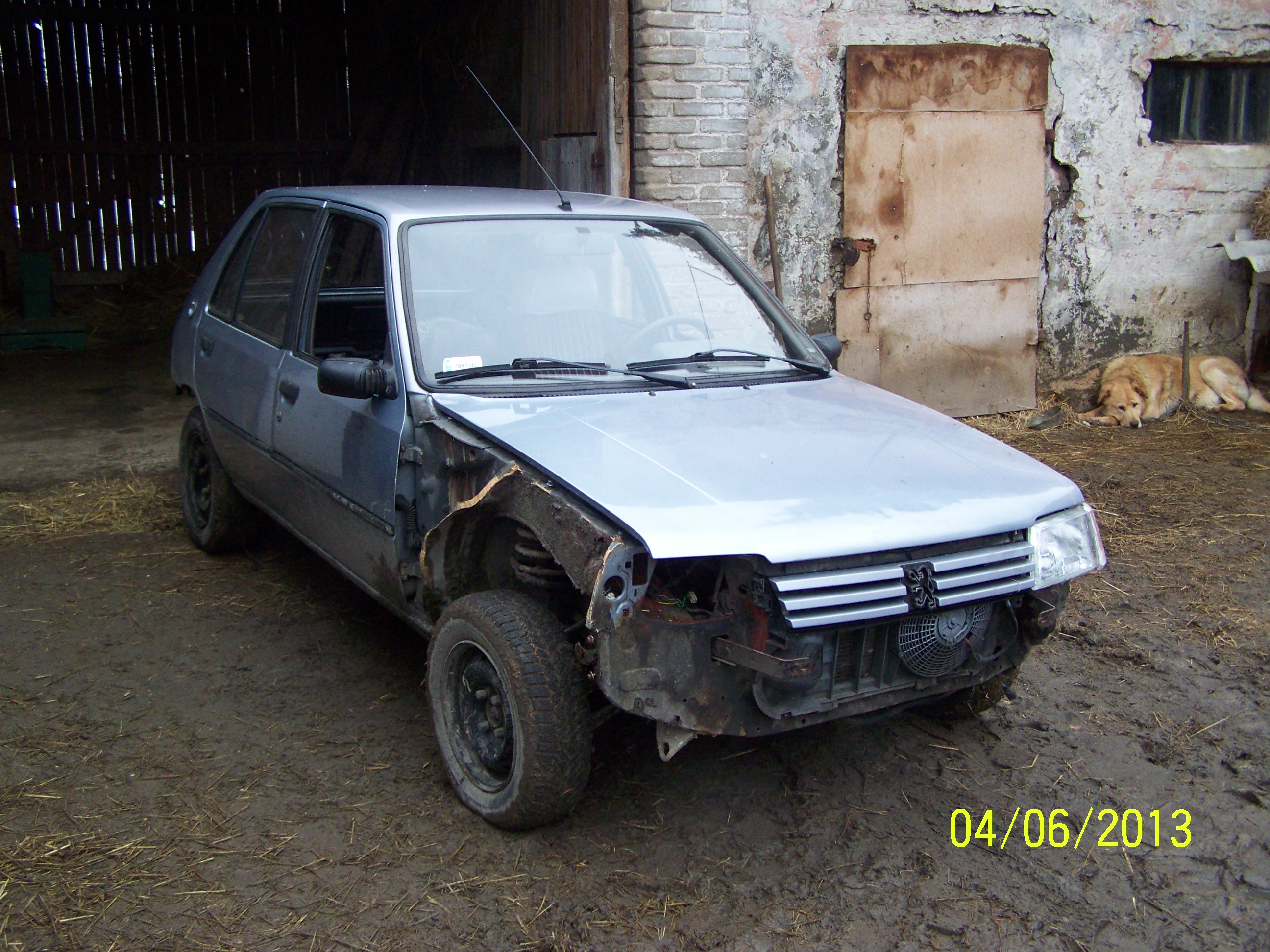

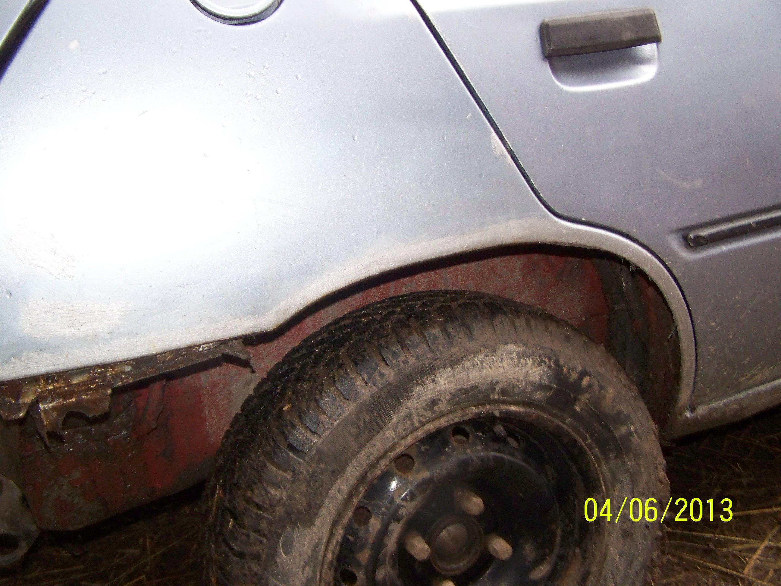

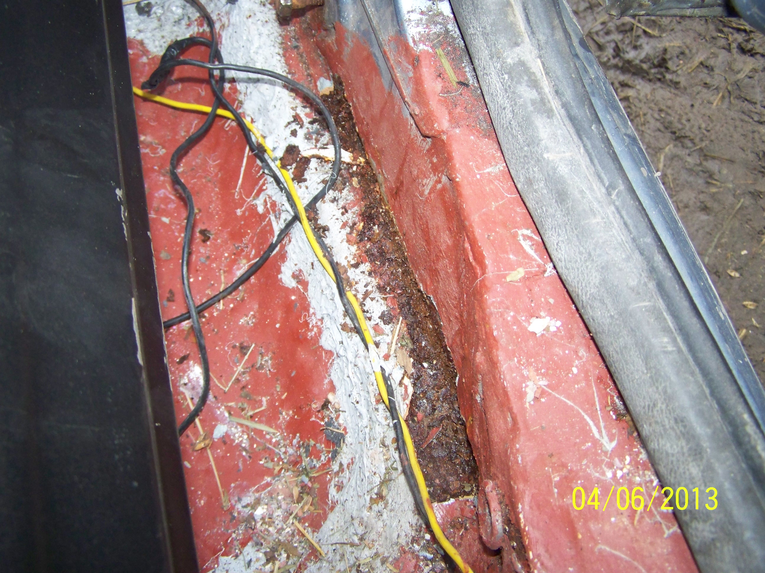

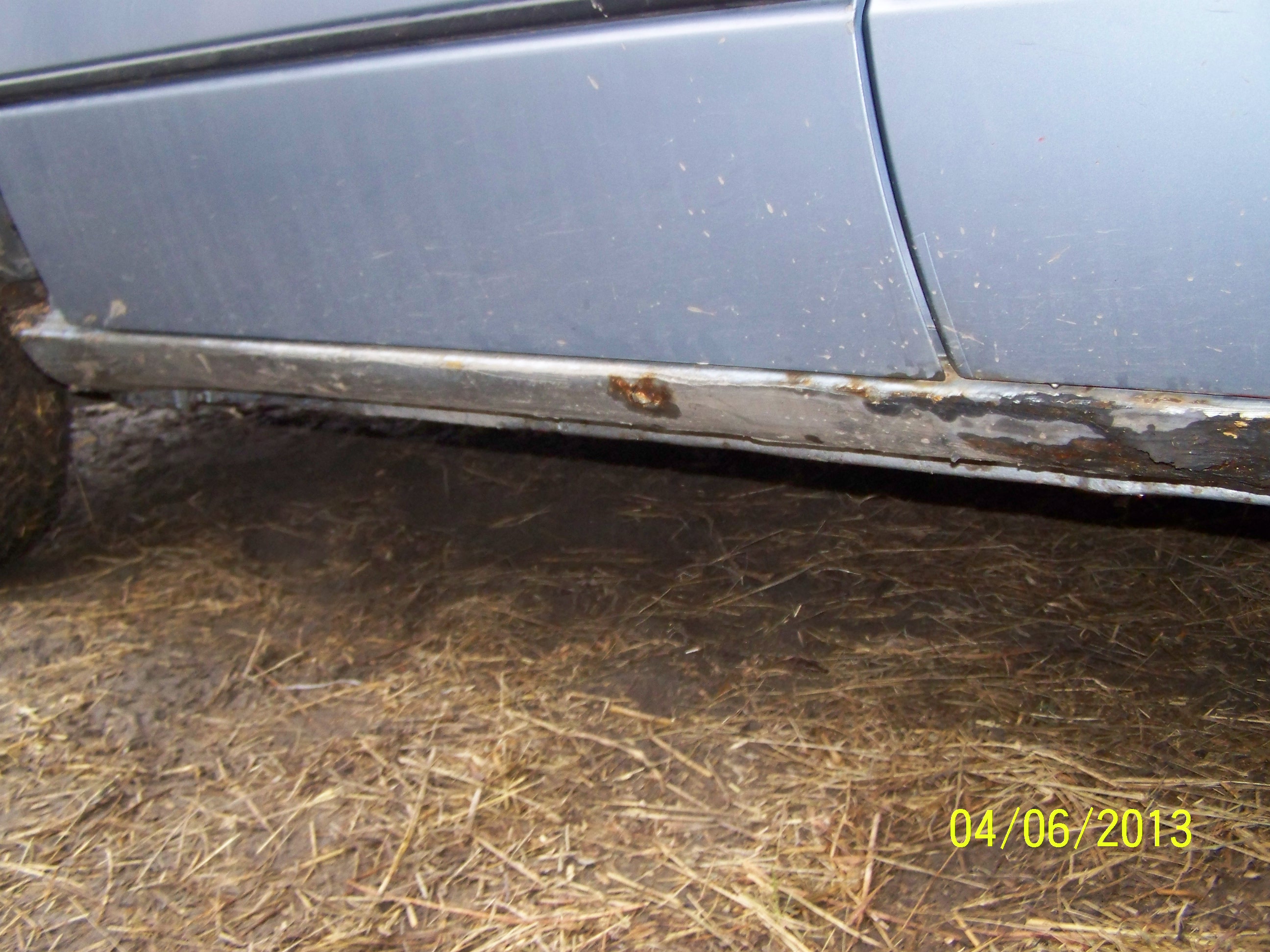

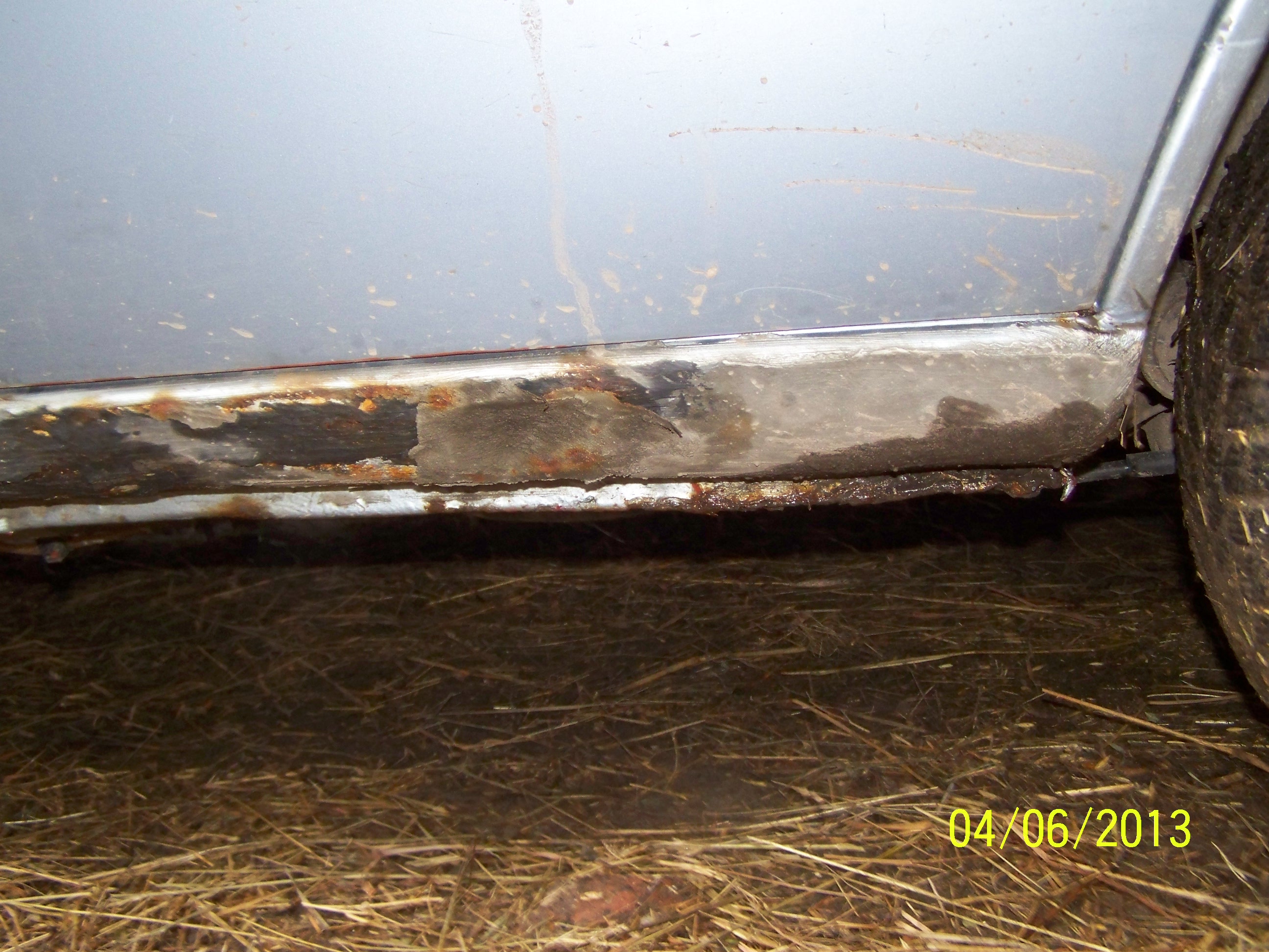

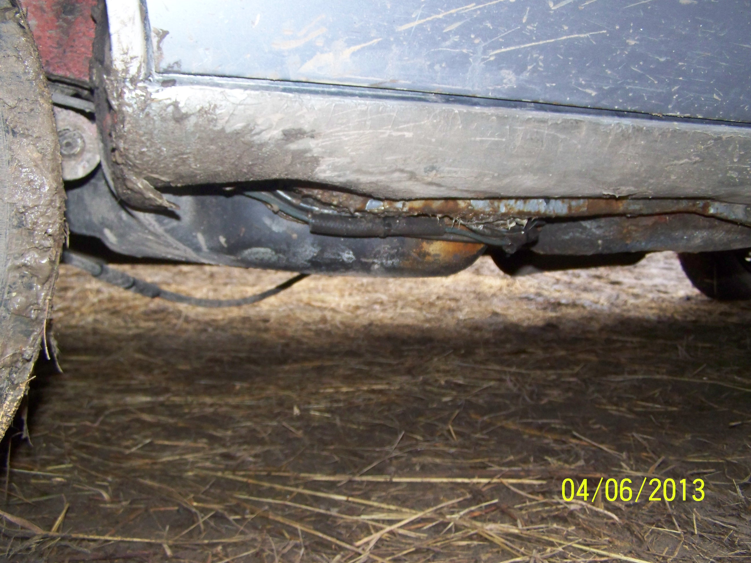

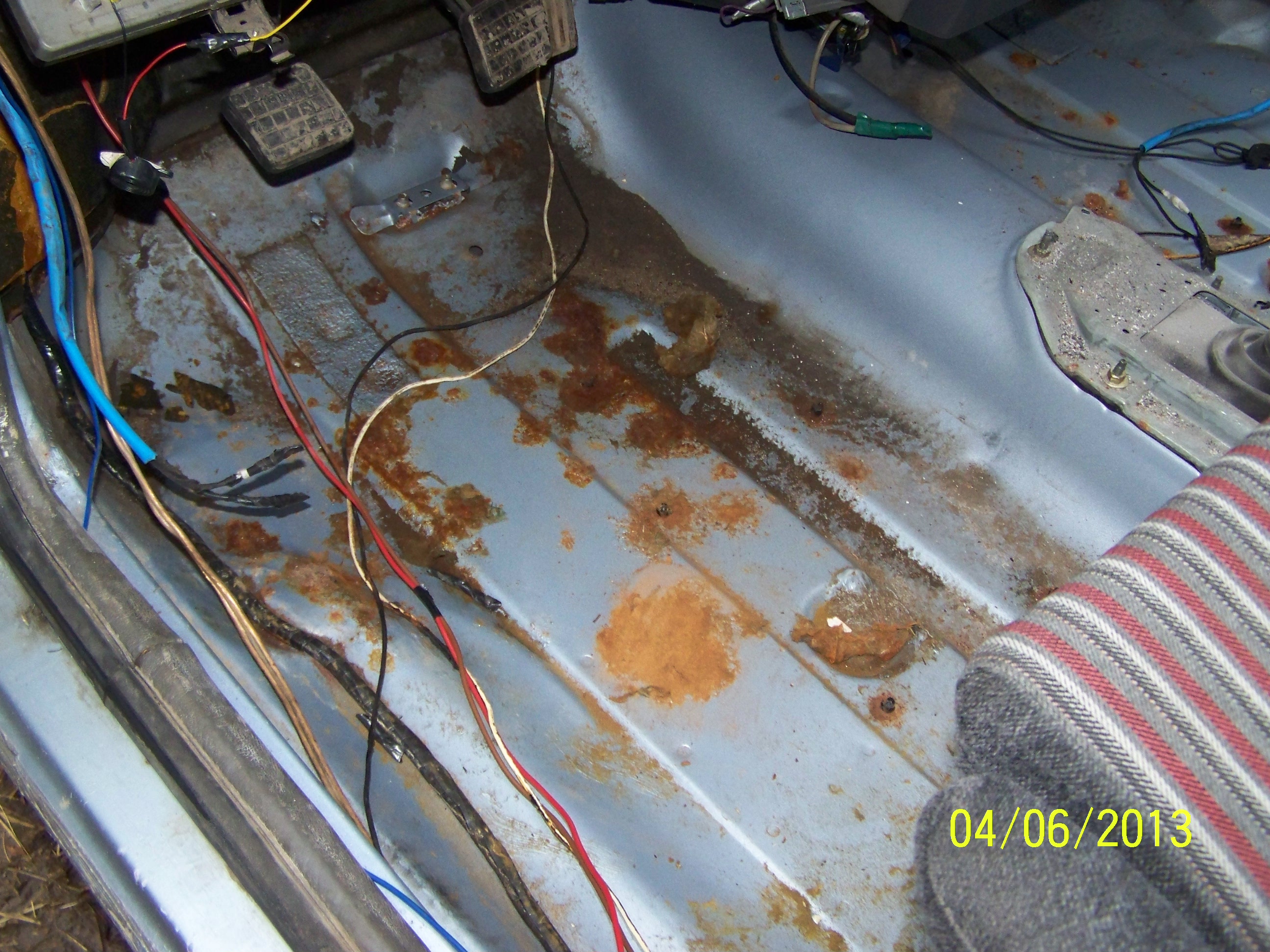

autko już rozebrane, wnętrze wyjęte całe tylko deska rozdzielcza został i ujawniło szkody wyrządzone od 1992 roku :), zewnątrz też nie było rewelacji ale wszystko naprawi się :D , po odebraniu robię wszystko epoksydem i daje tyle baranka na podłogę z zewnątrz auta i wewnątrz będę lał tyle że będzie spływało :D :D :D , i po odebraniu od blacharza podnoszę go na belce i przód obniżam, fotki jak rozebrałem auto i skala zniszczeń :)
Zamiast baranka zainwestuj w coś lepszego. Np. noxudol 900 :wink:
