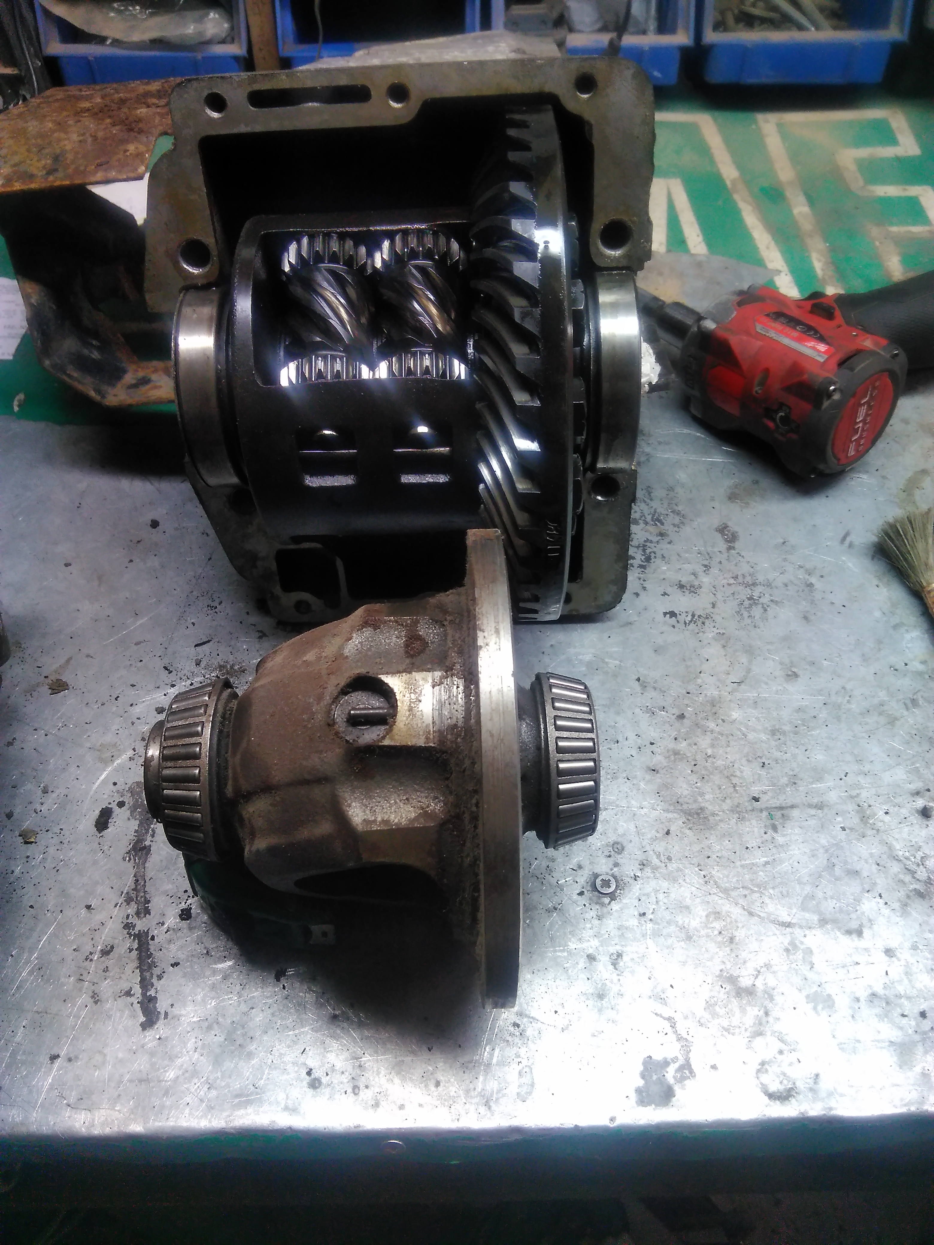

Ostatnio pojawił się dość śmiały pomysł na blokadę tylnego mostu. Niestety dziś się okazało, że podmiany dyferencjałów jednak nie będzie.
Chyba pierwsze zdjęcia w necie torsena z 405mi16x4. Patrząc po rozmiarach to prędzej pasowałby do mocniejszych skrzyń typu ML

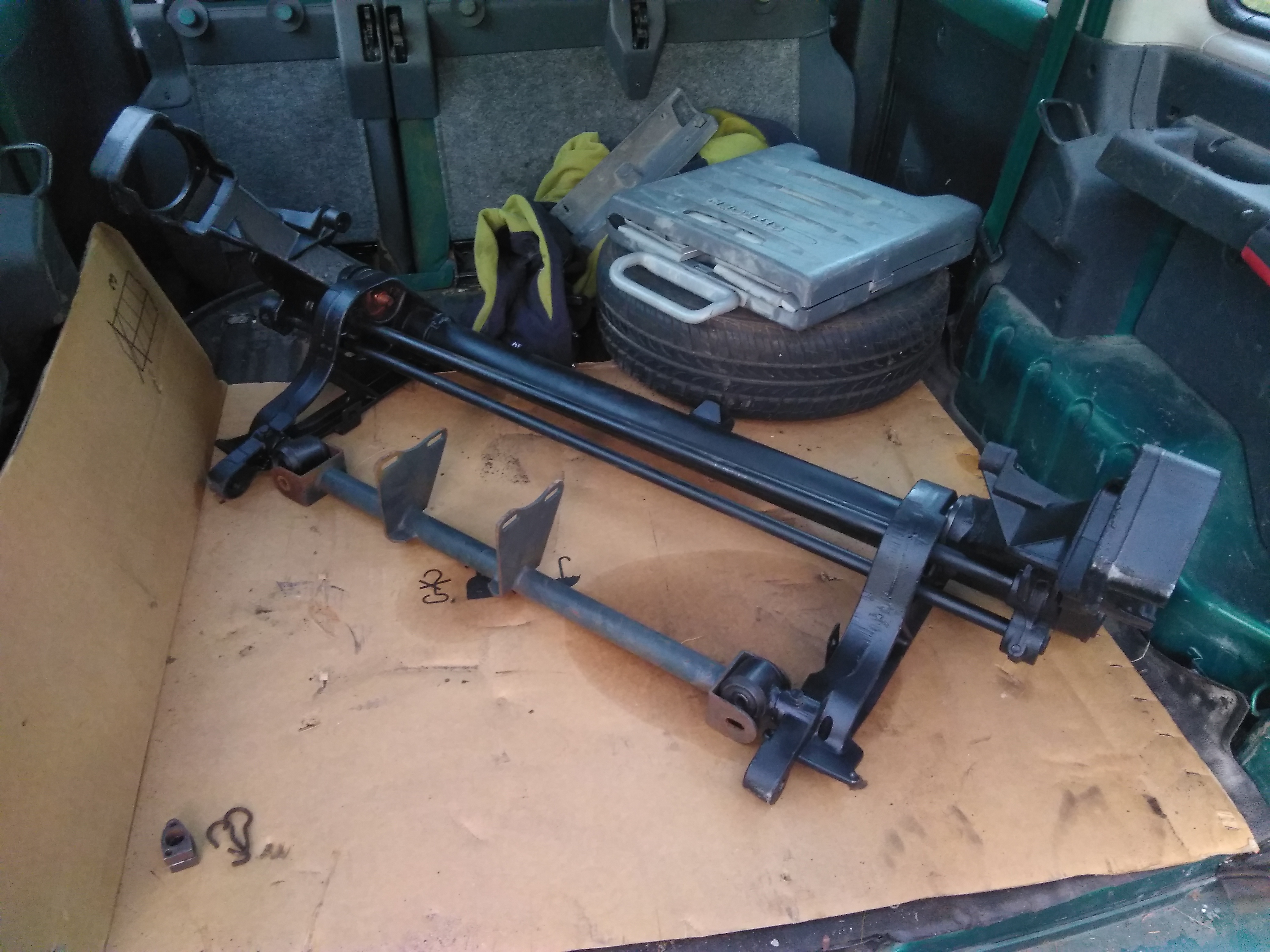

Po 3 latach kolejny milowy krok. Pojechałem do Antalexu i wymieniłem tylna belkę zepsutą na sprawną.
Moment przerzutu

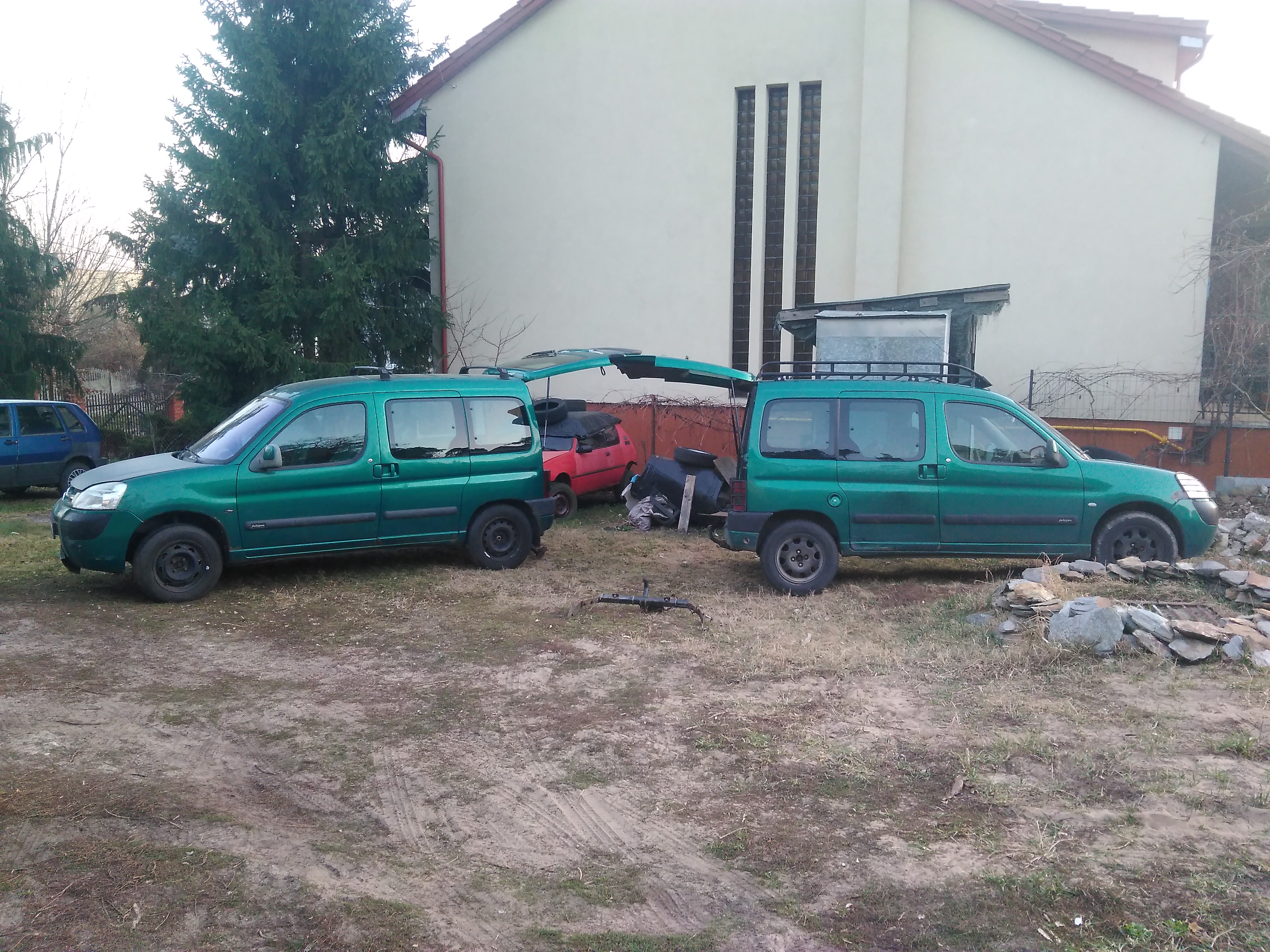

Posty: 4918
Re: Citroen Berlingo Dangel 4x4
moralez pisze: 16 gru pn, 2013 2:08 am

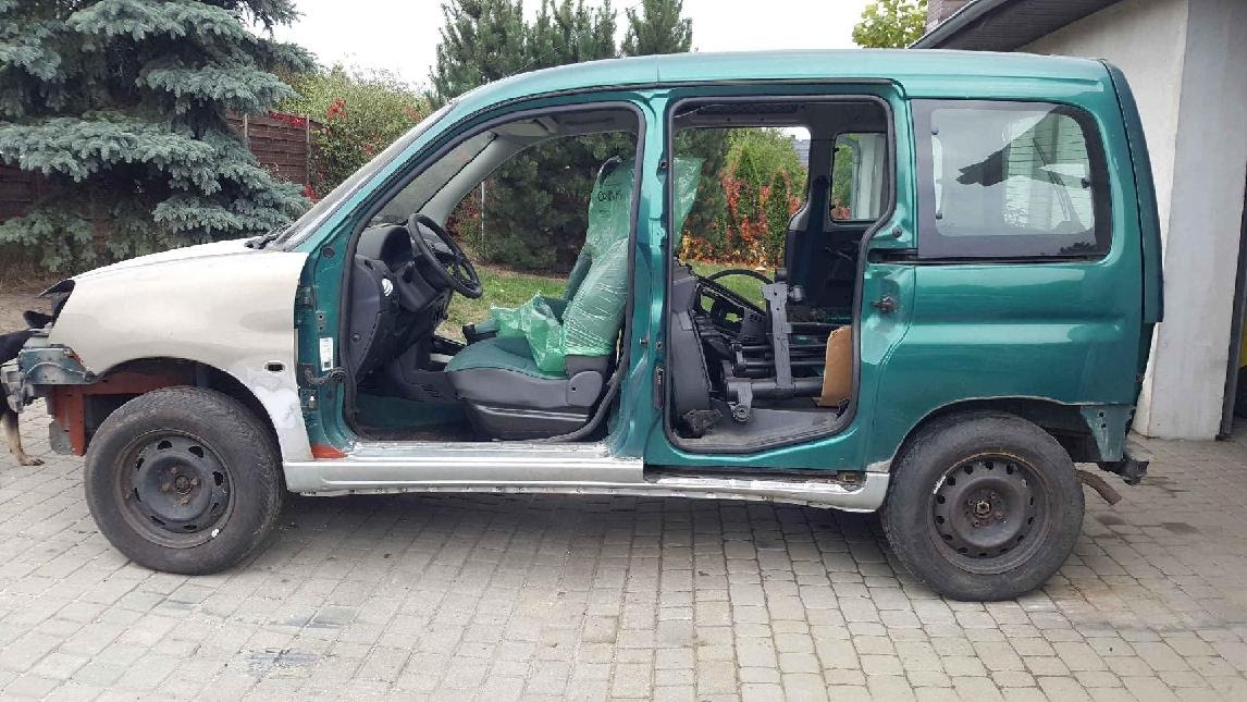

- Do zrobienia blacharka wgniotki otarcia, ale nie ma dramatu.
to po 10 latach juz jest
oh shit here we go again
c.d.n
klimek
Posty: 170
Posiadany PUG: 1995 MITO 1.8d
Lokalizacja: Kraków/Katowice
Post autor: klimek »

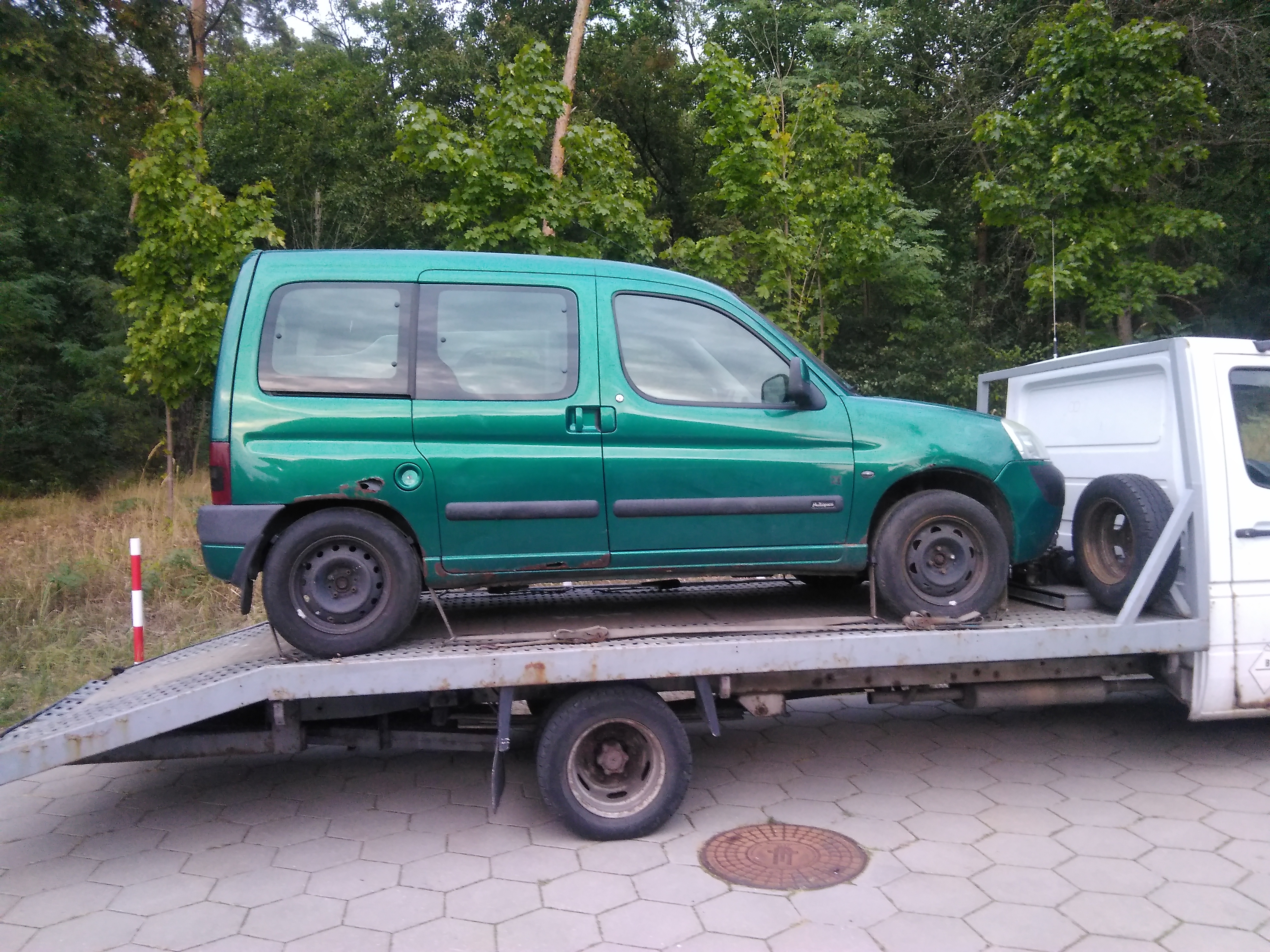

to ten sam egzemplarz? coś go ugryzło chyba w drzwi i nadkole z tyłu 8)7 Make DANGEL great again!
Posty: 4918

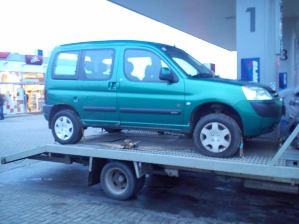

Nawet laweta ta sama :mrgreen:
W przyszlym tygodniu moze bede mogł juz pokazac jakies postepy.

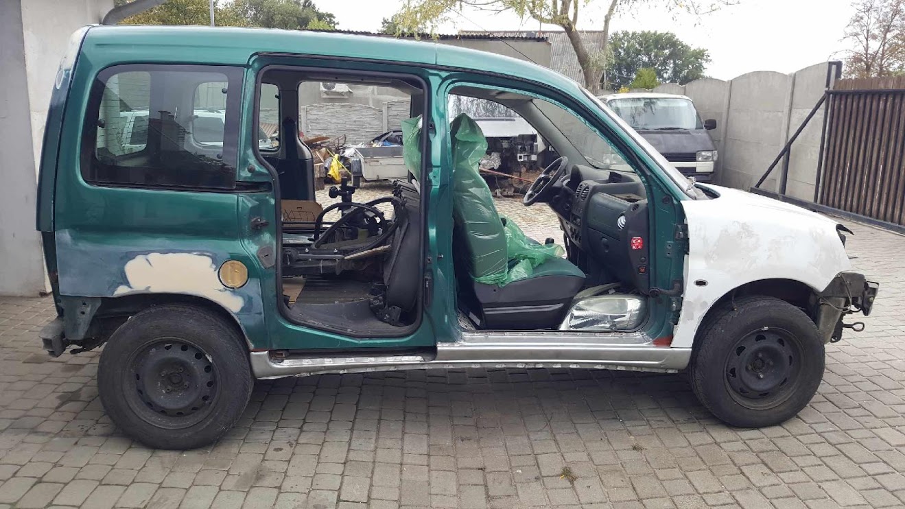

Posty: 4918
taki mały przedsmak
Posty: 4918
Blacharka skonczona :mrgreen:

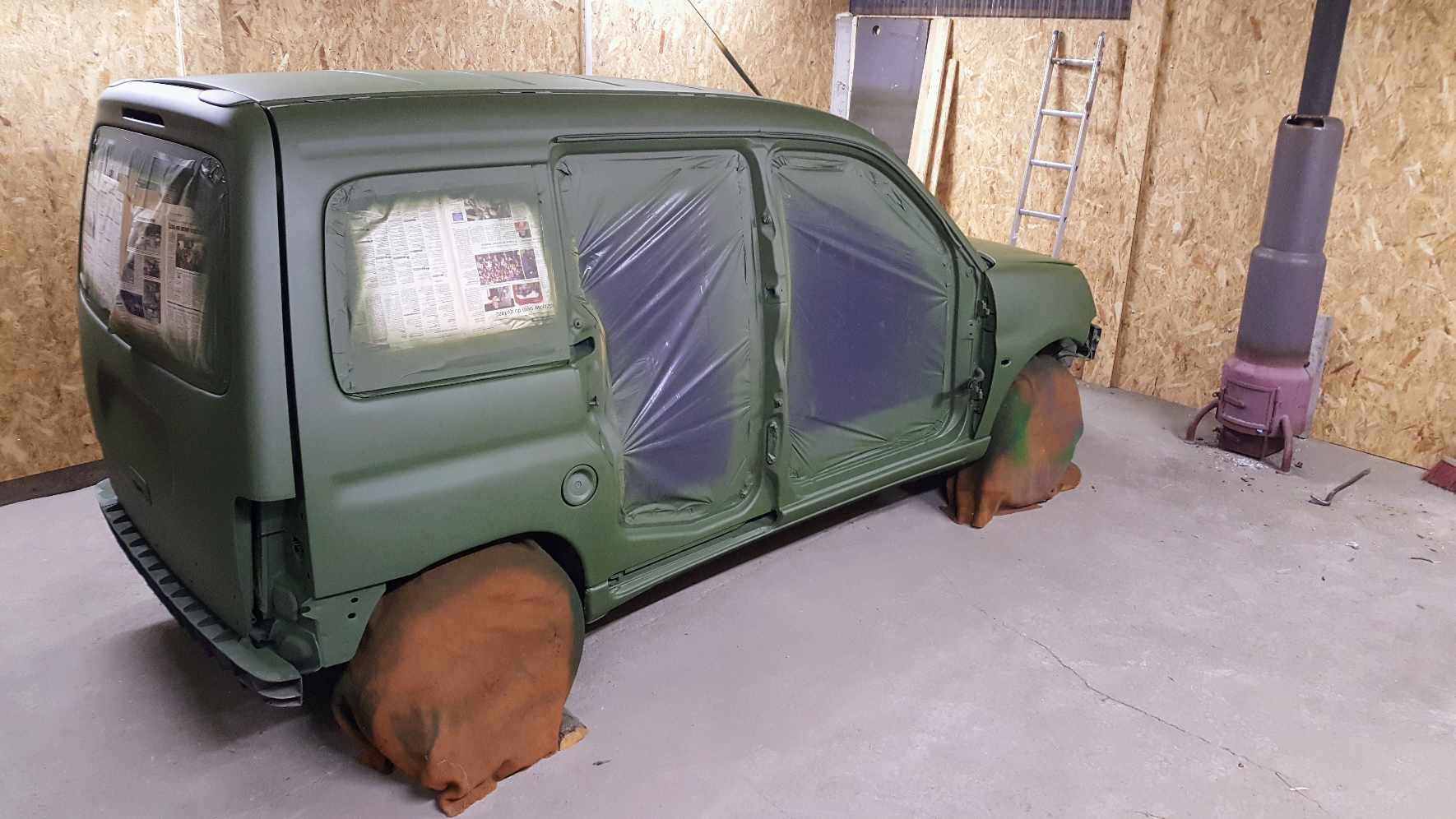

Posty: 4918

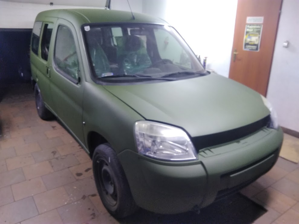

jest kolor

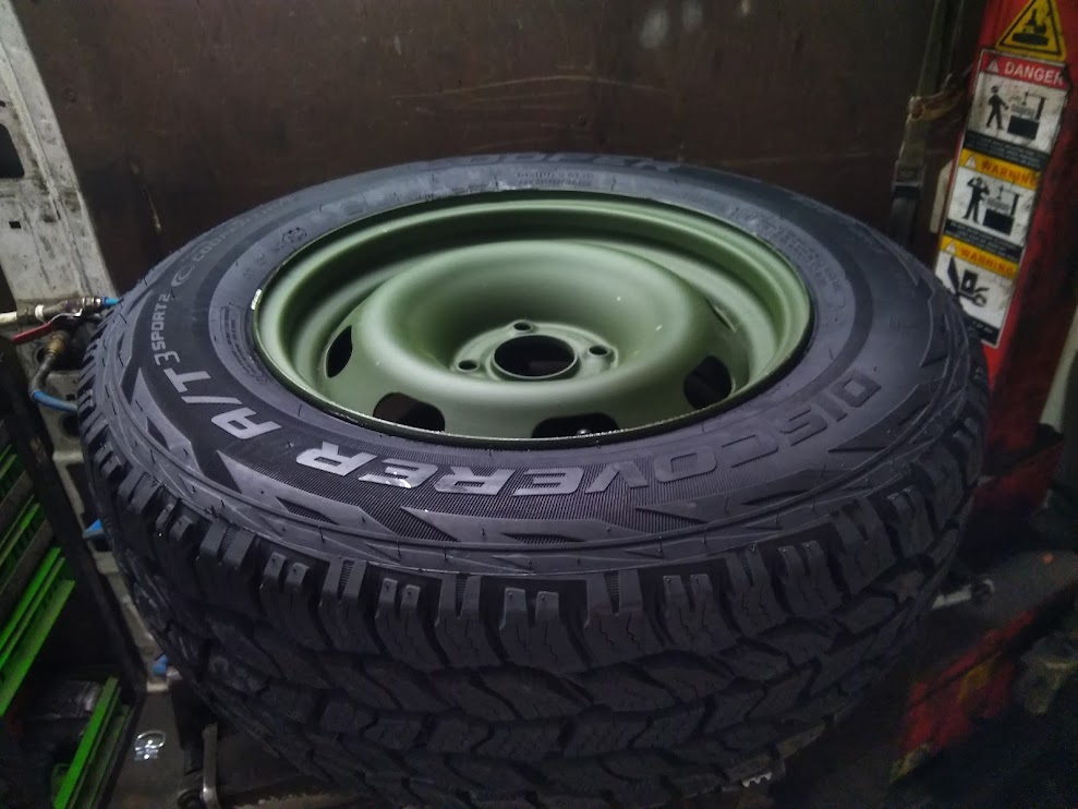

Posty: 4918

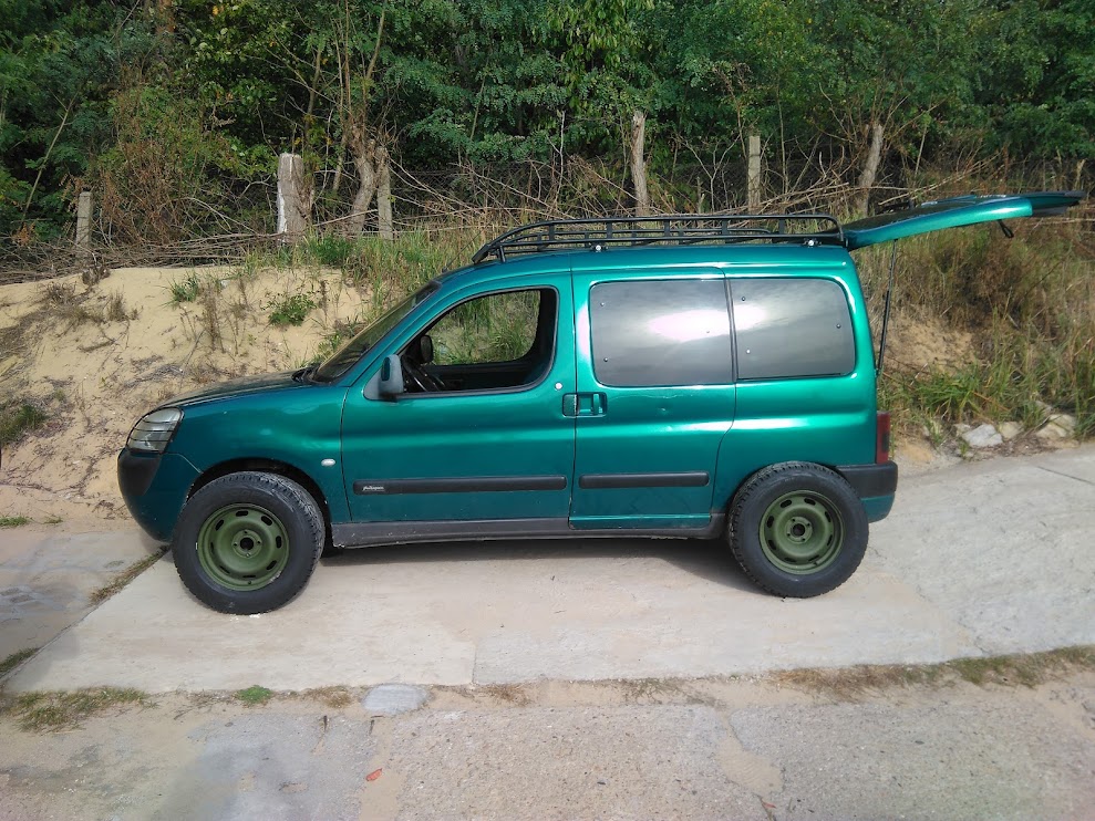

Ale z napedem 4x4 czy bez sie liczy ? :roll:
Może w tym roku wyjedzie na tych A/T
