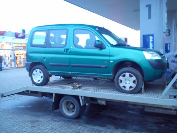

moralez pisze: 16 gru pn, 2013 2:08 am
- Do zrobienia blacharka wgniotki otarcia, ale nie ma dramatu.
to po 10 latach juz jest
oh shit here we go again
c.d.n
Re: Citroen Berlingo Dangel 4x4
: 04 paź śr, 2023 9:28 pm
autor: klimek
to ten sam egzemplarz? coś go ugryzło chyba w drzwi i nadkole z tyłu 8)7 Make DANGEL great again!
: 06 paź pt, 2023 11:23 pm
autor: moralez
Nawet laweta ta sama :mrgreen:
W przyszlym tygodniu moze bede mogł juz pokazac jakies postepy.
